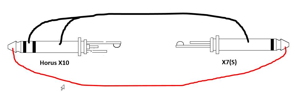

Ja ik ken de Jumper.
En met een kabel?
Oh, dan kan het zijn dat de kabel anders moet.
Dat heb ik gehad tussen een Horus X10 en een Taranis.
Als leerlingzender deed de Taranis het niet, als master wel.
Ik moest toen de aansluiting in de stekker veranderen en toen werkte het wel.
