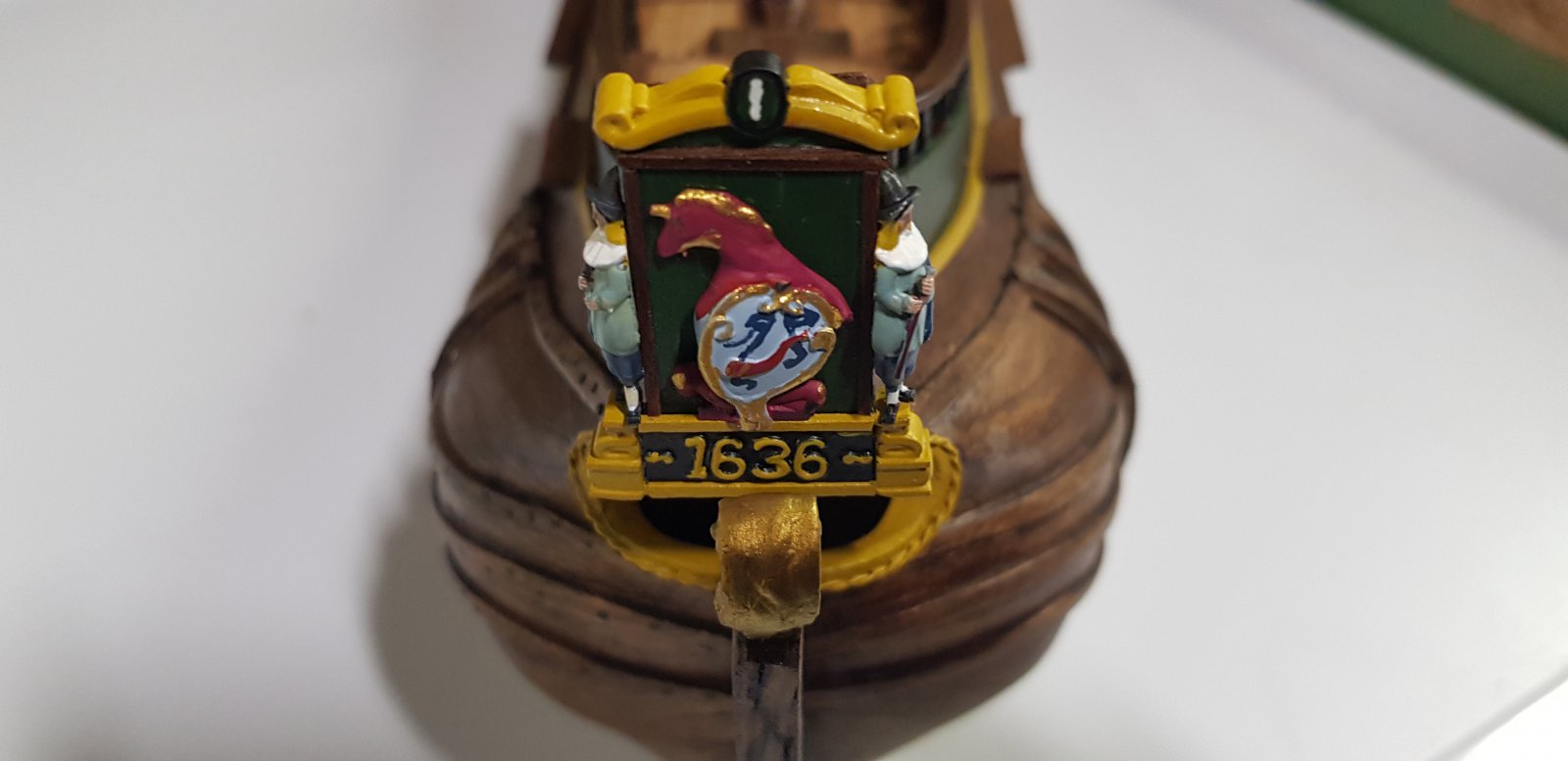

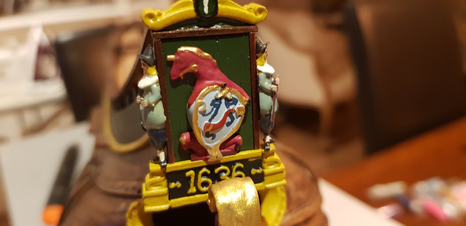

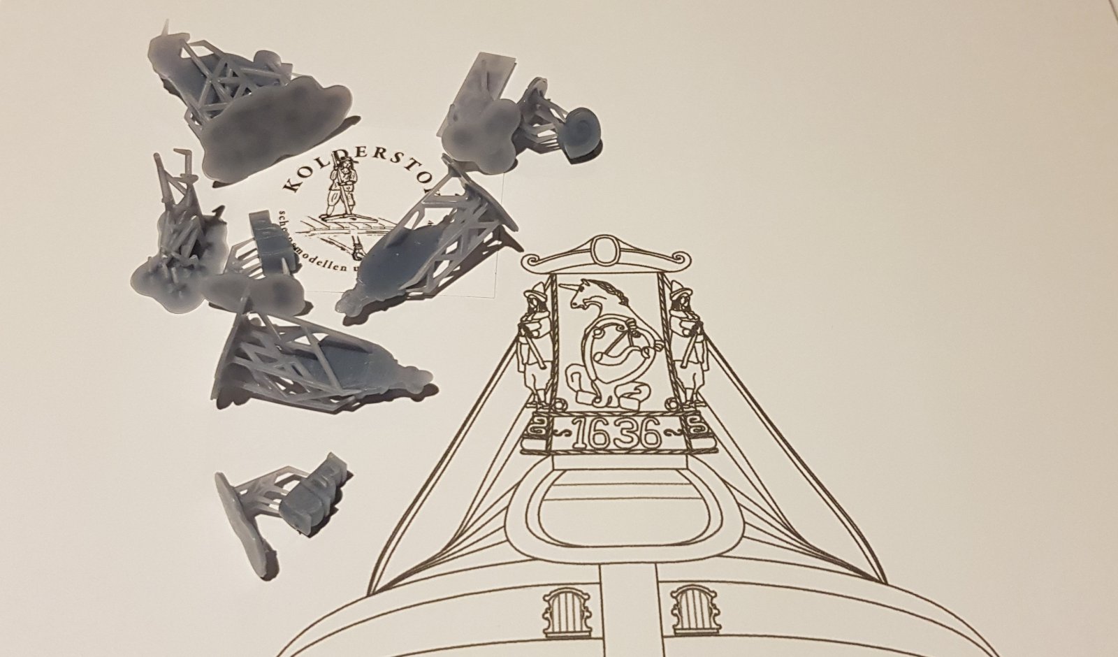

Vanuit Dordrecht een aantal ornamenten ontvangen om te gaan schilderen. Dit is een soort van spaghetti-printen:)

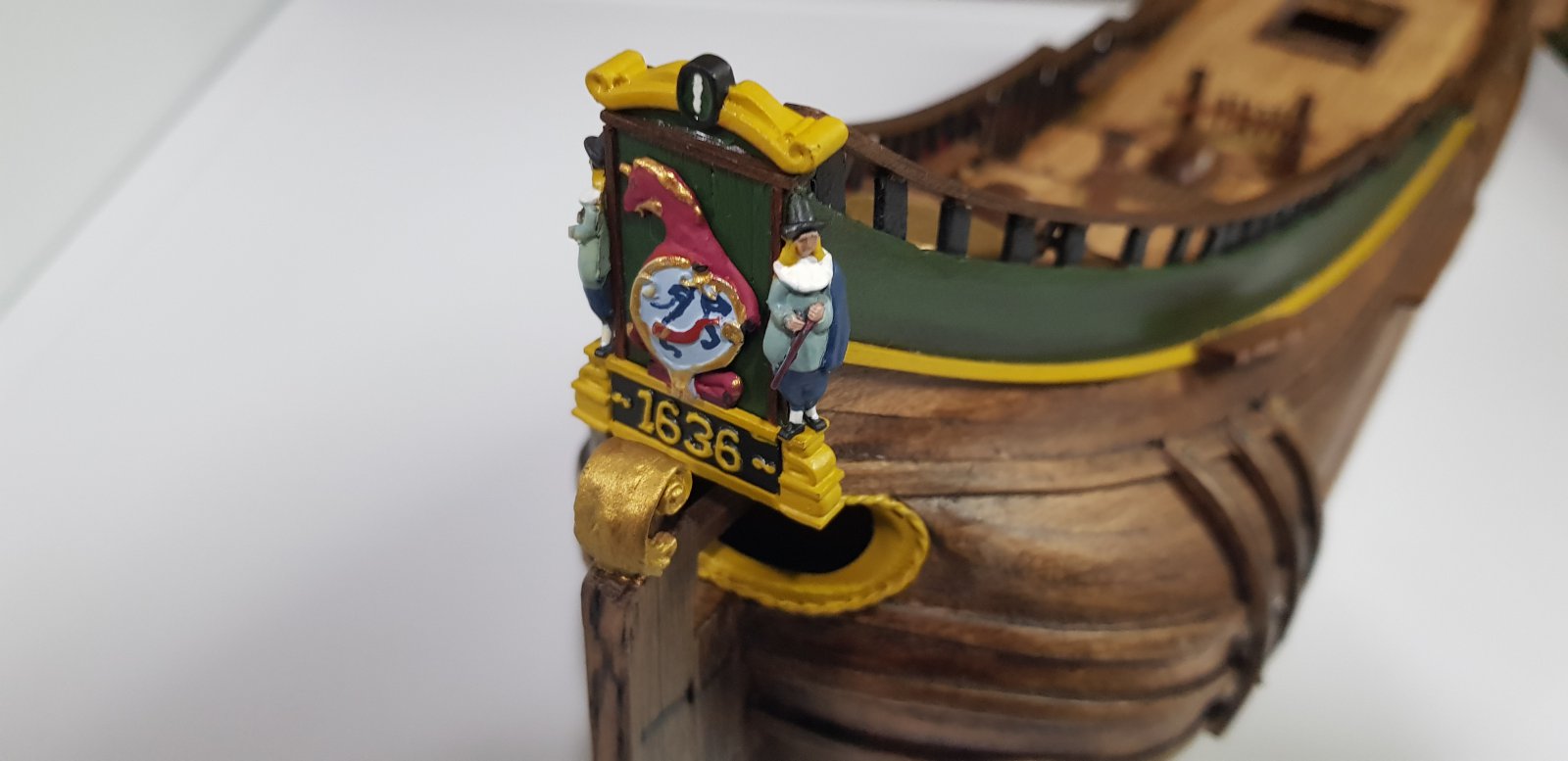

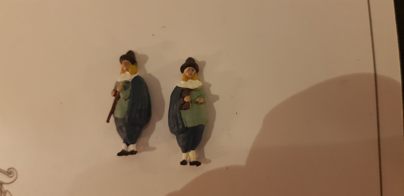

Je moet dan ook even goed kijken. Maar geen nood. Toen de aanhechtpunten er af gesneden of gebroken waren bleven er super mooie hoekmannen etc, over en kon ik gaan schilderen. 2 hoekornamenten met daartussen het jaartal op een aparte plaat.

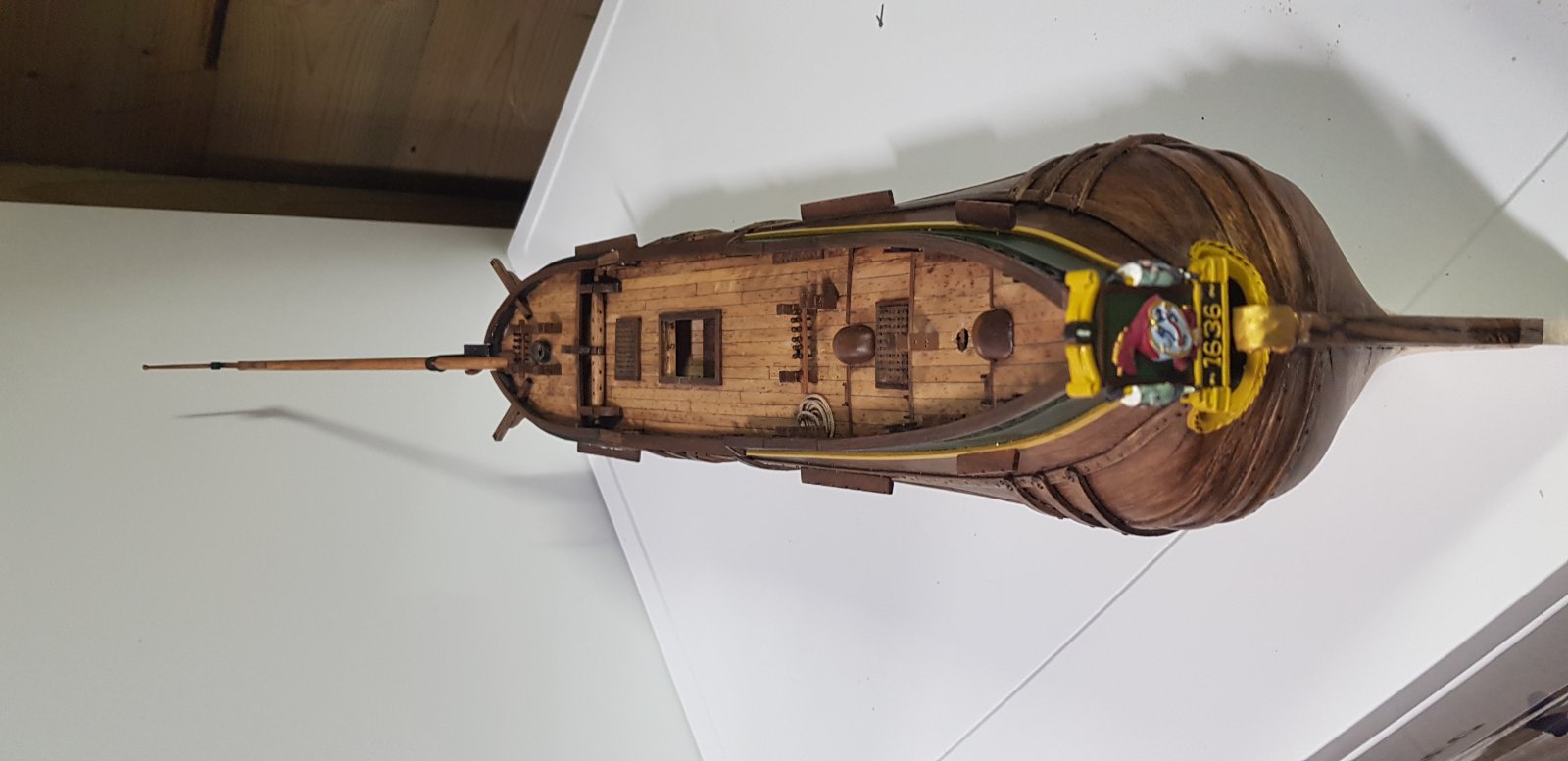

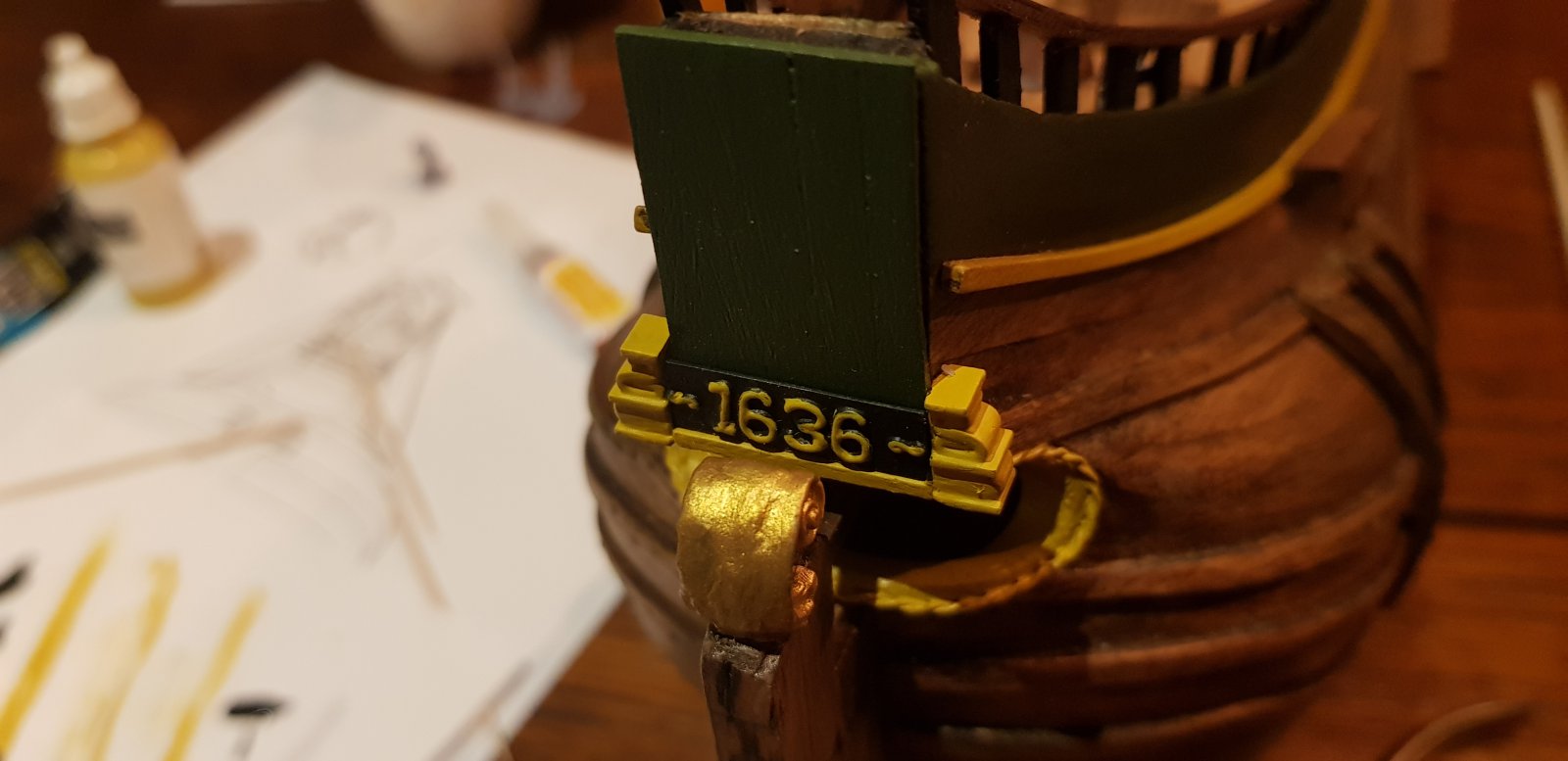

Rondom het hakkebord heb ik noten 0.5x0.5 gezet. Hier tegen kwamen de hoekmannen. Op het hakkebord een kuifornament.
Met het wapen op het hakkebord is het geheel nu klaar.
Het wapen is die van Hoorn. Hiermede is dan ook de naam van de Fluit bekend en heet dit schip "Wapen van Hoorn"

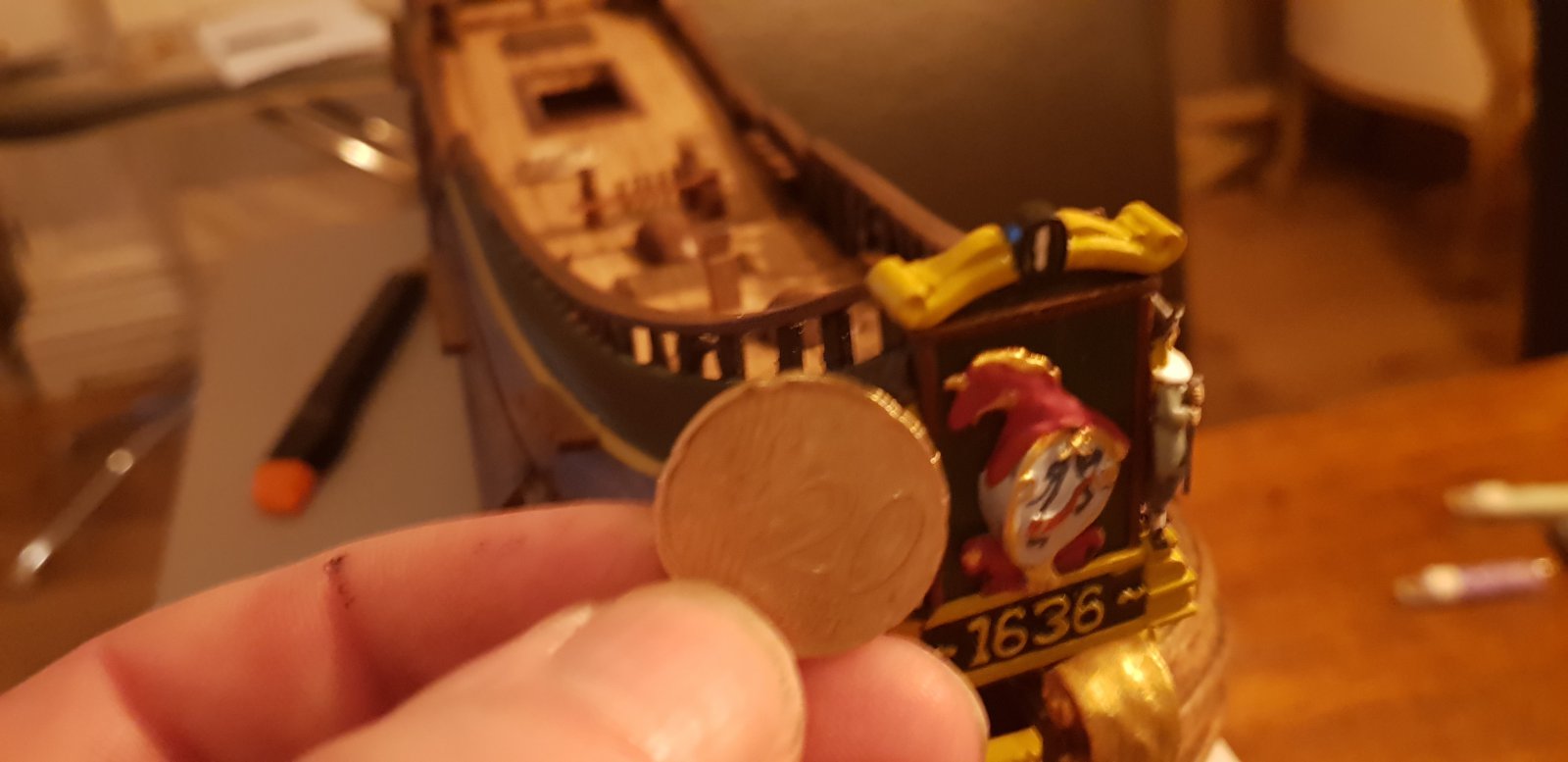

Een mooie vooruitgang Hans, jammer van die eenhoorn maar daar is toch wel iets op te. Verzinnen lijkt mij, iets uit die wasdoos van je ???…:cool:
Maar dat los je weer wel op, ik zie het in elk geval met vertrouwen tegemoet

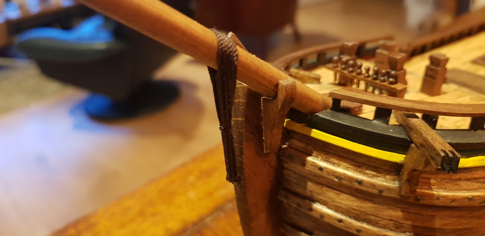

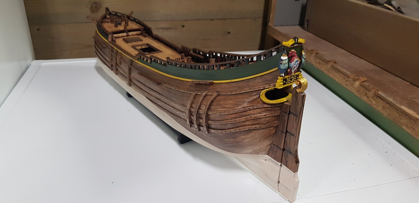

Nu de romp zo goed als klaar is ben ik verder gegaan met de boegspriet. Tegen de zijkant van de steven is een klamp aangebracht waarin de spriet zelf komt te rusten.
Op de spriet is een klamp gezet en de sjorring aangebracht. Deze loopt door een oog in de steven en in het midden van de sjorring de boel bij elkaar gestropt.

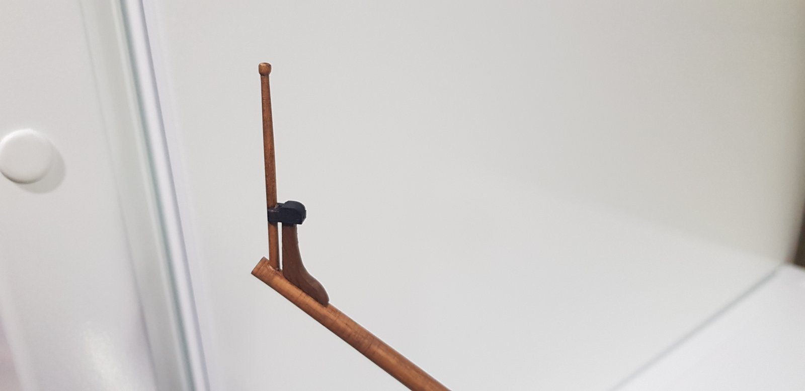

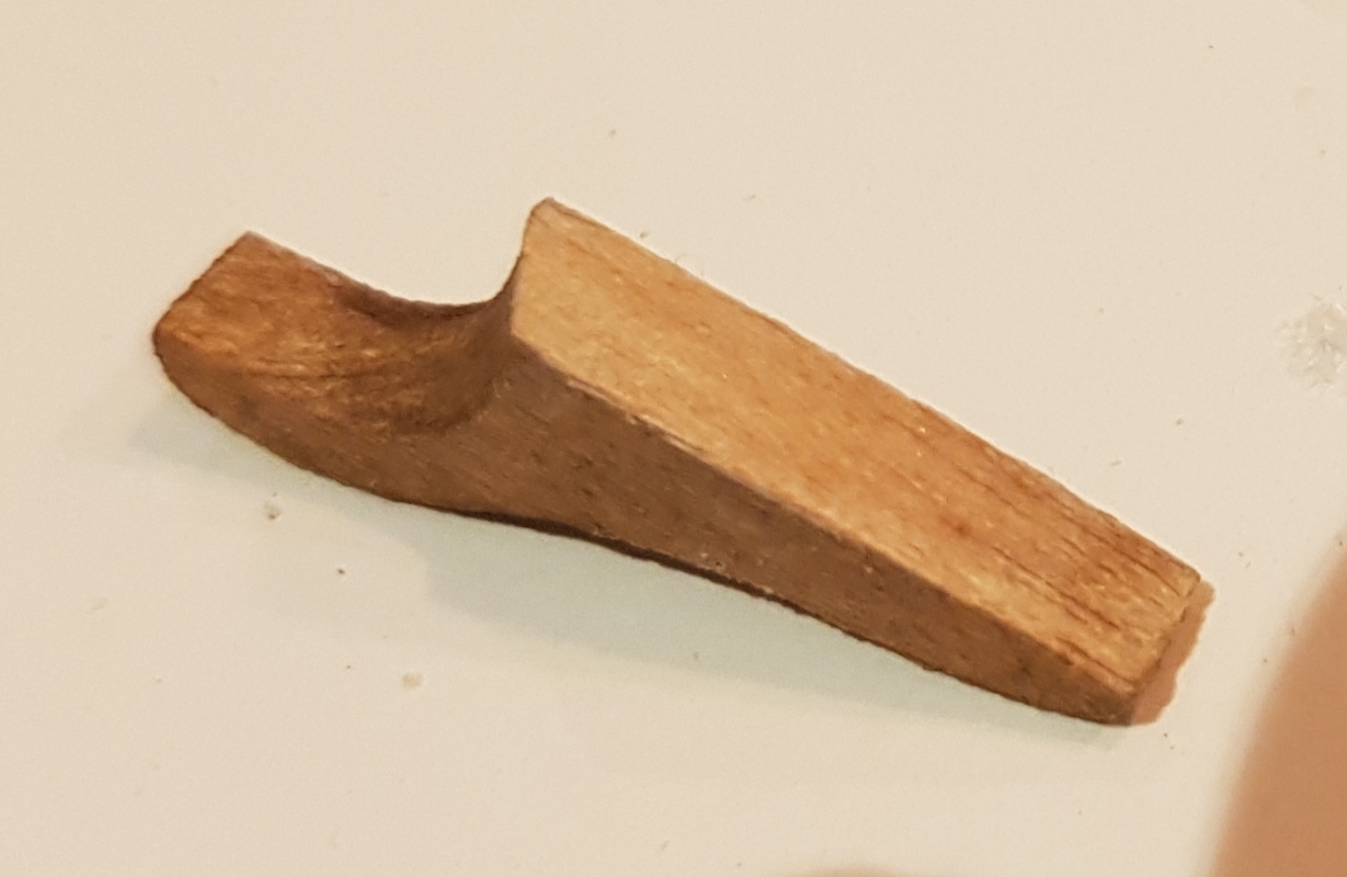

De spriet zelf is 22 cm lang.. En die kan rekenen kan zelf de werkelijke lengte van zoiets berekenen. Om de vlaggemast vast te houden is een knie aangebracht uit een stukje noten. Op de knie een ezelshoofd van 5x7 mm. De spriet zelf is gedraaid naar een dikte van 4.5 mm en de vlaggemast van 45 mm steunt op de spriet zelf. Deze is gedraaid uit rondhout tot een dikte van 1.5 mm
Helaas zie je wat draairingen van het schuurpapier. Hier moet ik dus voor volgende onderdelen wat meer rekening mee houden. Zoiets zie je pas na het beitsen. Het geheel is in de middenkleur beits van Kolderstok gezet. Hierdoor krijgen alle masten straks een beetje een verweerd kleurtje.
