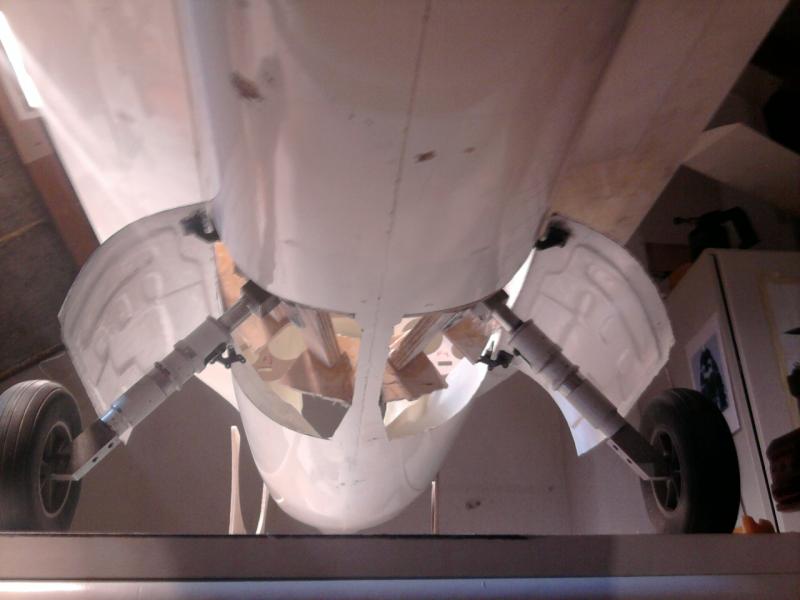

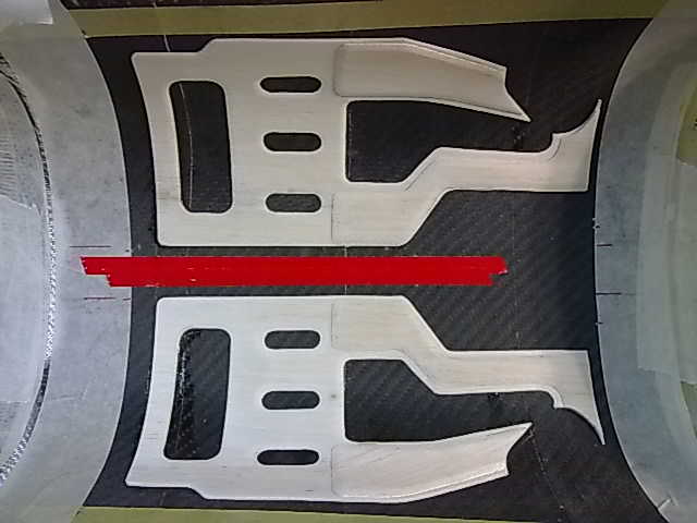

Hey Jolmer, gebeurt er nog wel iets in je hokkie? Bij Sander staan de deuren al open en ik weet dat jij ook zulke deuren gemaakt hebt.
full
Zo moet het er bij jou ook uit gaan zien.
full
Wel ff af en toe wat bouwen ter ontspanning, de fans wachten nog steeds.
