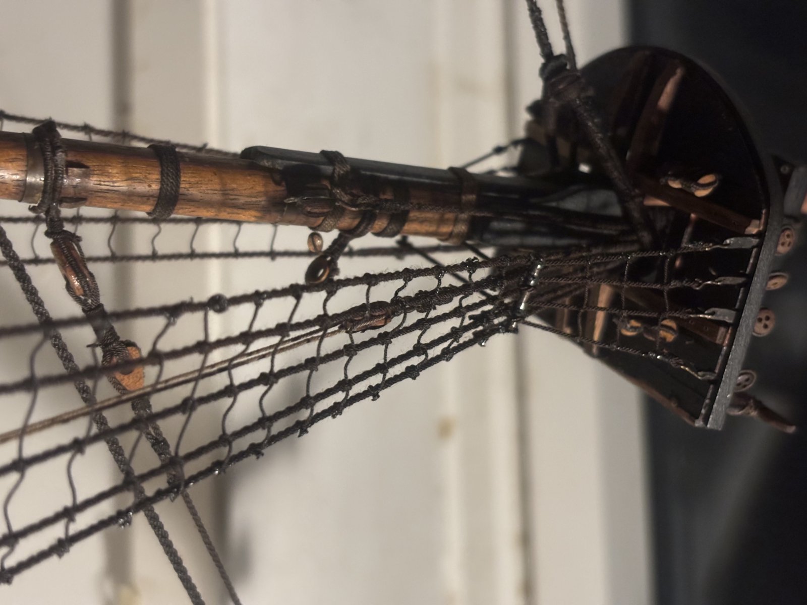

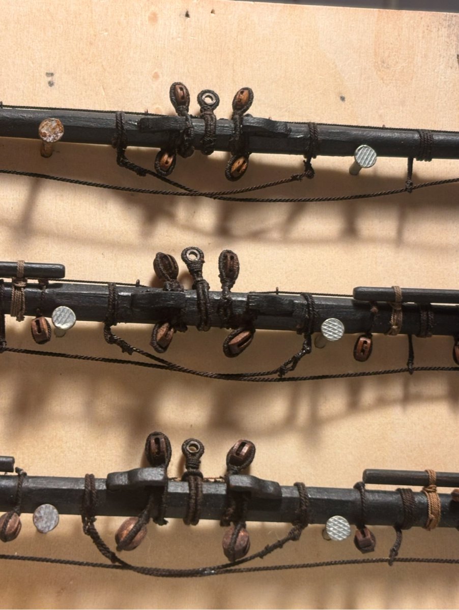

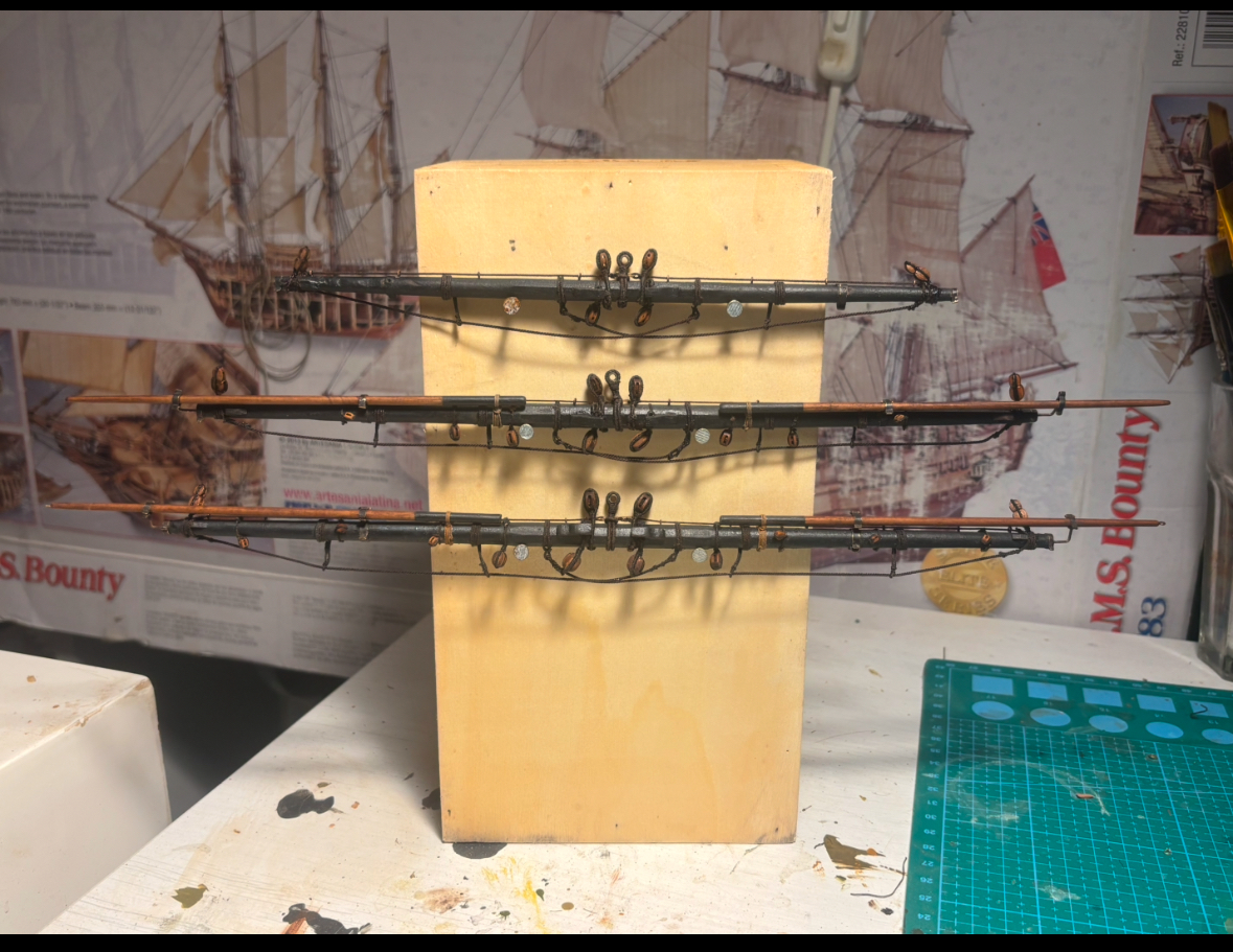

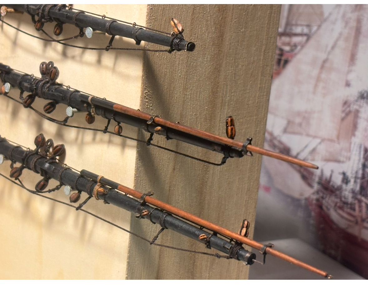

Het ziet er heel netjes uit Erik, Maar ik heb toch een vraag en ik kan het niet goed zien in de foto's. Het gaat om de bevestiging van de lijzeilspieren.
De bedoeling daarvan is dat die spieren een eind kunnen worden uitgeschoven om daar dan de lijzeilra's aan te kunnen ophangen.
Dat betekent dat de ringen waardoor ze uitschuiven zo ver mogelijk aan de uiteinden van de ra zitten. Als ze dan helemaal uitgeschoven zijn moet het eind van de spier nog net in de binnenste ring zitten. Ik heb de indruk dat die binnenste ring toch wat ver naar binnen op de ra zit, zodat de spier niet ver genoeg naar buiten geschoven kan worden. Is dat zo?
Heb je misschien een betere foto ?

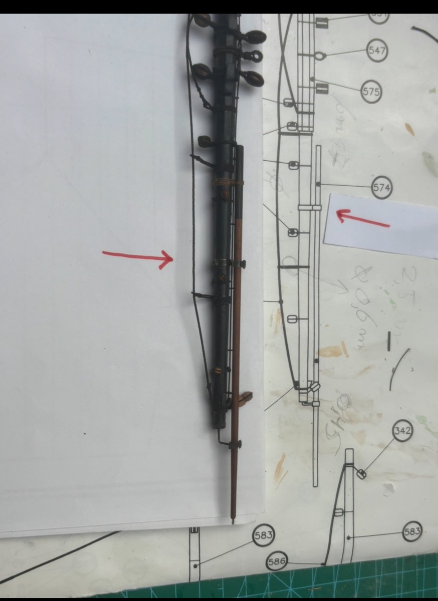

Hey Jan! Goeie vraag. Fijn dat je kritisch blijft kijken. Daar wordt het beter van.
Hieronder een foto van de ra tov de tekening. Ik heb precies om de reden die jij aanhaalt, de middelste ringen een heel stuk opgeschoven naar de buitenkant. Ik heb namelijk via MSW ergens gelezen dat de binnenste ring op ongeveer 1/3 van de lengte van de ra moet liggen (gemeten vanaf de Ranok). Bij mij zit ie op ongeveer 40%. Dat heeft te maken met het overige tuig aan de ra dat op dat moment al aangebracht was.
Verder dient er eigenlijk ook meer ruimte te zitten tussen de binnenkant van de ringen en de spieren. Maar dat is voor de volgend ra’s.

Hier een foto van mijn situatie.
full
De binnenste ring zit op iets minder dan 1/3 van de rahelft aan het einde.
Als je de spier taps hebt gemaakt moet de buitenste ring ook het dikkere uiteinde kunnen omvatten.
Maar als je geen lijzeilen ophangt merkt niemand dat het niet helemaal klopt.

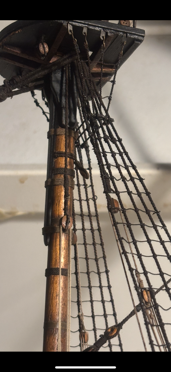

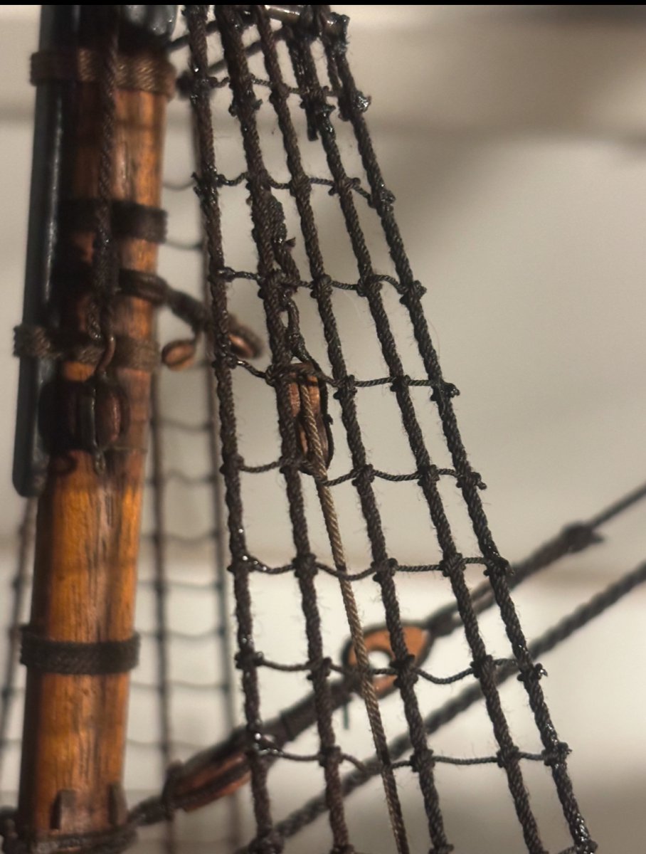

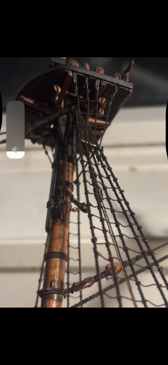

Hier en daar nog een paar knopen herstellen en of strakker afwerken. Iemand tips om dat te doen? Ik laat me elke keer verleiden om met een klein beetje secondelijm de eindknopen te fixeren. Tot m’n grote ergenis gaat dit na verloop van tijd glimmen. En m’n iets wat autistische brein kan maar niet wennen aan die weeflijnen die slapper hangen dan de anderen.
jullie lezen wel, tis niet m’n favoriete onderdeel dat knopen van het want ;)
Hoi Erik. Een tipje verdunde houtlijm doet wonderen. Net wat batter en trekt in de vezels.
