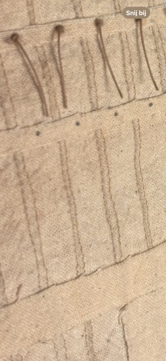

Klopt Hans, echter hebben we moeilijkheden gehad om de dubbele stiknaden die ongeveer 1 mm uit elkaar komen te staan, evenwijdig te zetten. Zie de foto hieronder… voor die kleine tussenafstanden zijn de twin-naalden handig.

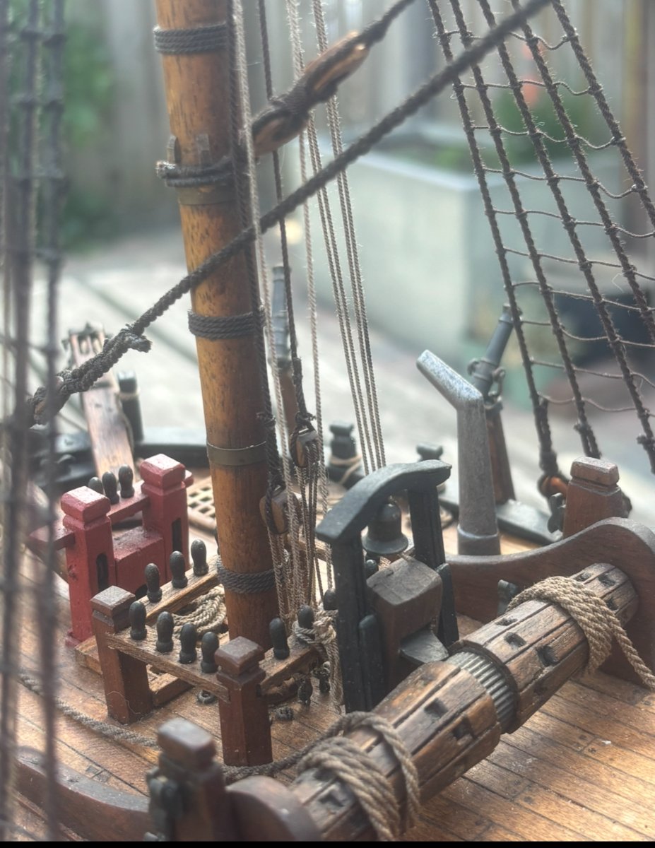

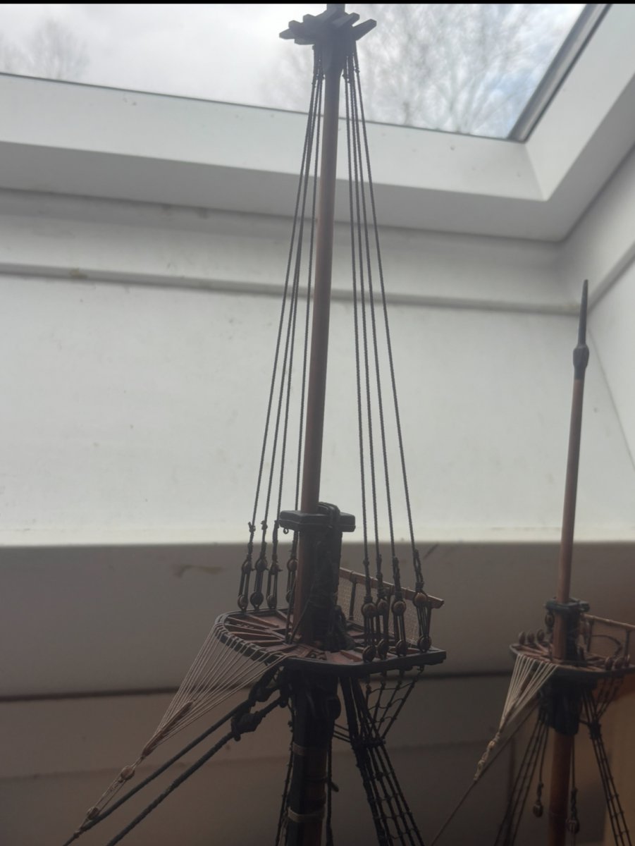

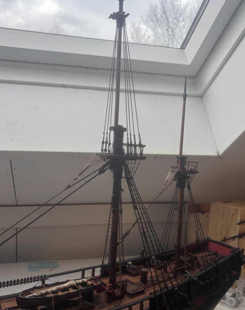

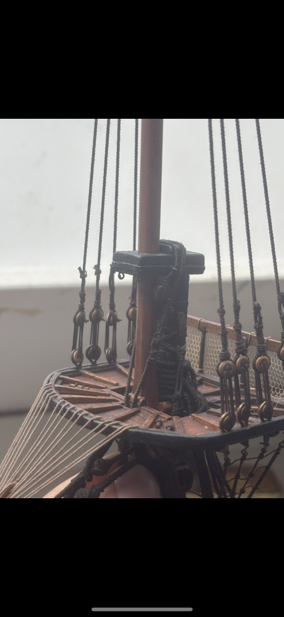

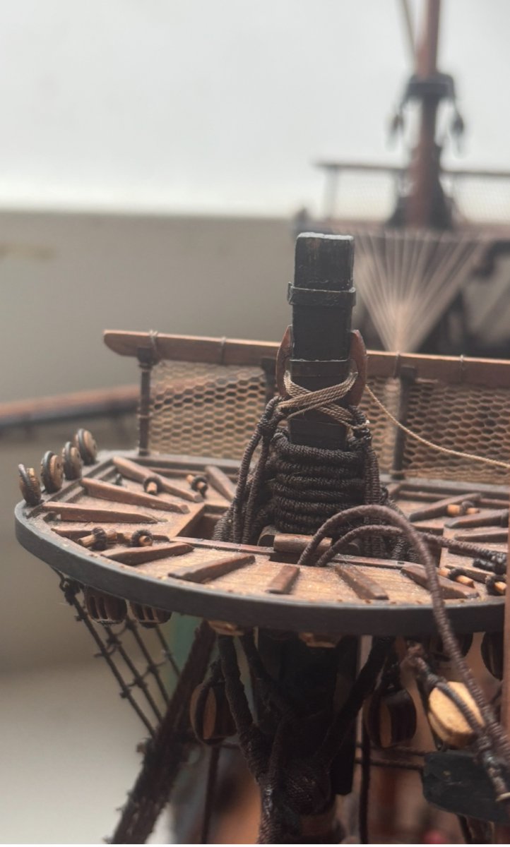

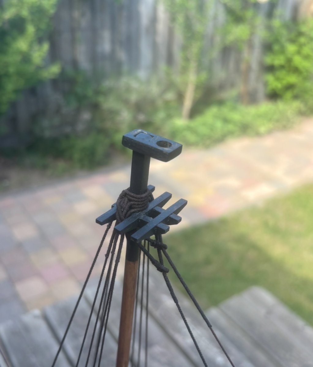

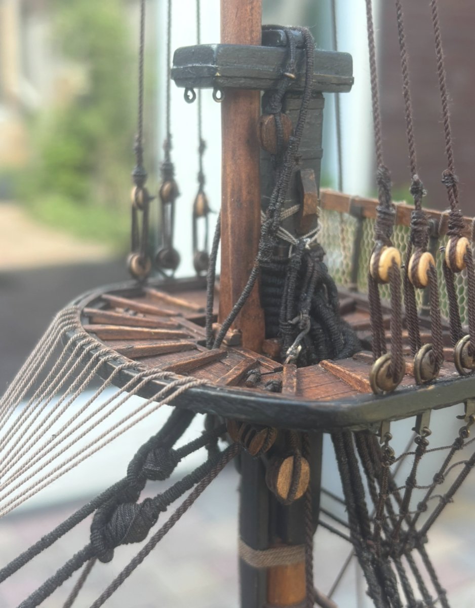

Even een open vraag.. valt jullie iets op aan onderstaande foto’s? Ik heb net ontdekt dat ik theoretisch iets niet helemaal goed heb gedaan. Omdat het best veel werk is om opnieuw te beginnen vraag ik me af of het jullie opvalt… tis maar een detail maar nu ik het eenmaal weet vind ik het moeilijk om er omheen te kijken..
Scherp! Hoewel het NIET is wat ik bedoel, had ik het de juffer die op z’n kop zit,nog niet eens gezien :hammer:Deze zal ik zo even herstellen. Dat is niet zoveel werk
Je takels en respectievelijk je wanttouwen liggen vanaf bakboord op je masthoofd. Je hoort het eerste touw aan stuurboord kant te leggen. En dan van voor naar achter (dat is wel correct).
Is moeilijk te zien op deze foto's, maar op een foto een paar pagina's terug wel. Ik zou het zo laten, dit is als de zeilen erop zitten voor niemand zichtbaar. Ik denk als niemand het weet dat het fout zit omdat het sowieso niet opvalt door het donkere touw.
Thnx Stephan! Ook dit had ik niet door. Leerzaam zo!
Waar het me eigenlijk om ging: de touwen van het stengewand hebben een (veel) te grote diameter. Volgens mondfeld zou dit 0,7 mm moeten zijn. Ik heb 1 mm gebruikt. Het touw van het hoofdwand is 1,2 mm. Dus de verhouding hoofdwand/stengewand is een beetje zoek. Ik ben een beetje een kniesoor wat dat betreft denk ik!
Omdat ik alle touwen van het stengewand al geserveerd en aangebracht heb, is het een hele klus om te herstellen.
Bedankt voor jullie reacties en overige verbeterpunten!
Het valt met deze foto's niet op, ze zijn een beetje onduidelijk. Maar dat is toch niet veel werk om dat te veranderen. Je hebt nog niks van weeflijntjes erop. Eigenlijk nog vrij op tijd gezien.

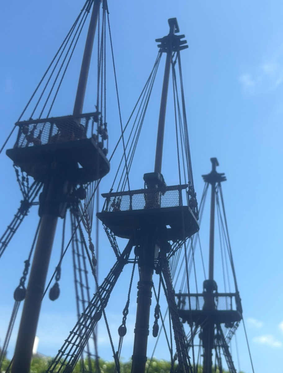

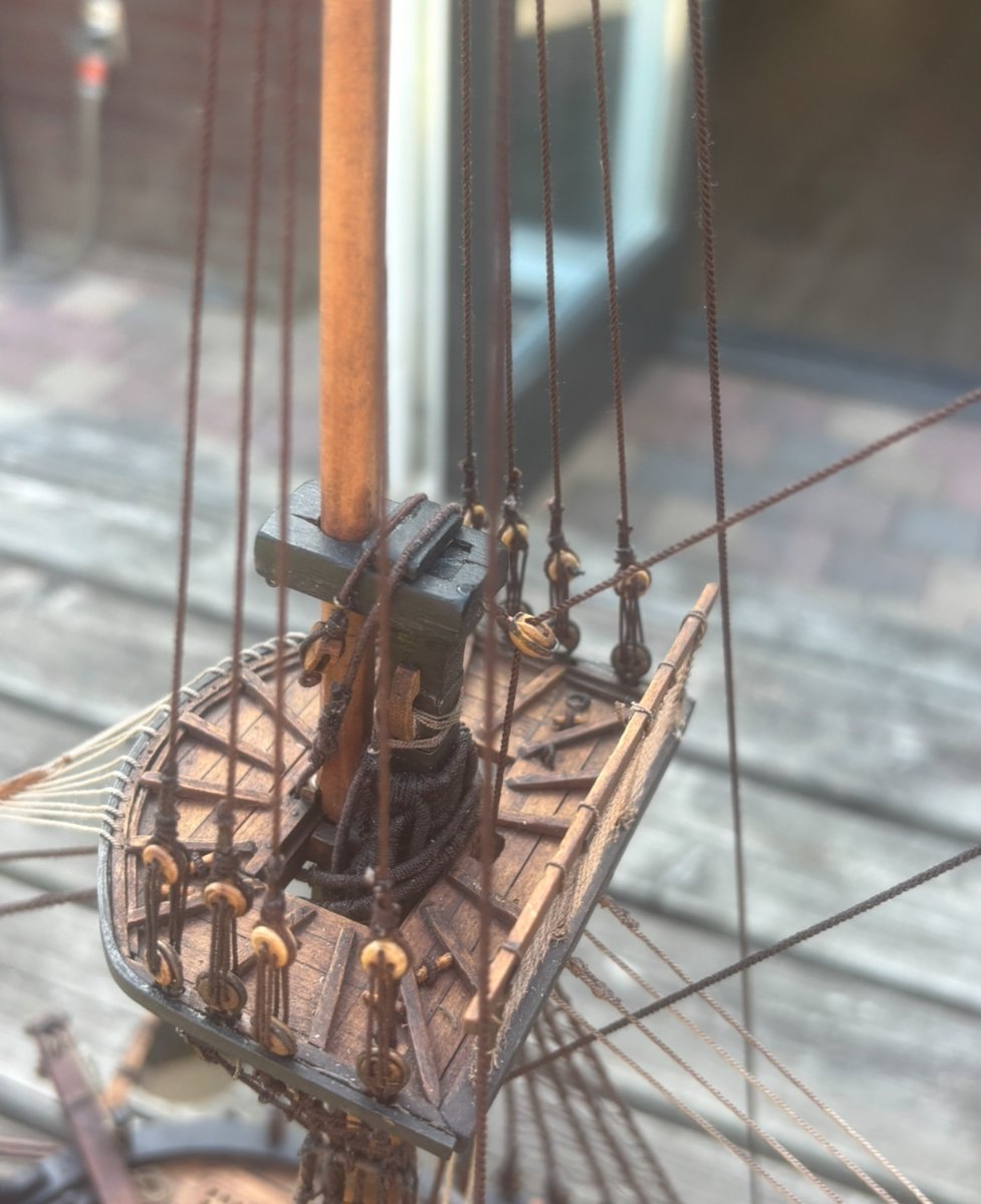

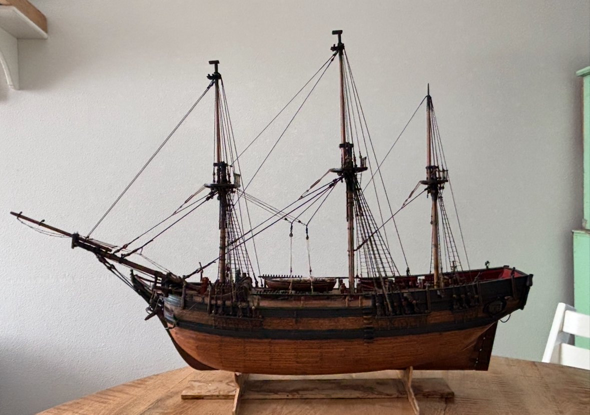

Allright! Ik heb de stengen met het stengewand en de bijbehorende stagen en pardoens voor al de 3 masten klaar. Daarbij heb ik het de eerder gebruikte te dikke touwen verwijderd. Ik heb nu voor de grote mast en de fokkemast 0,8 mm toegepast voor het stengewand. Als je kijkt naar de touwdiktes volgens Mondfeld zit ik bijna overal op 120% van de beschreven diameters. Dit is een bewuste keus omdat ik die extra dikte net even wat mooier vindt.

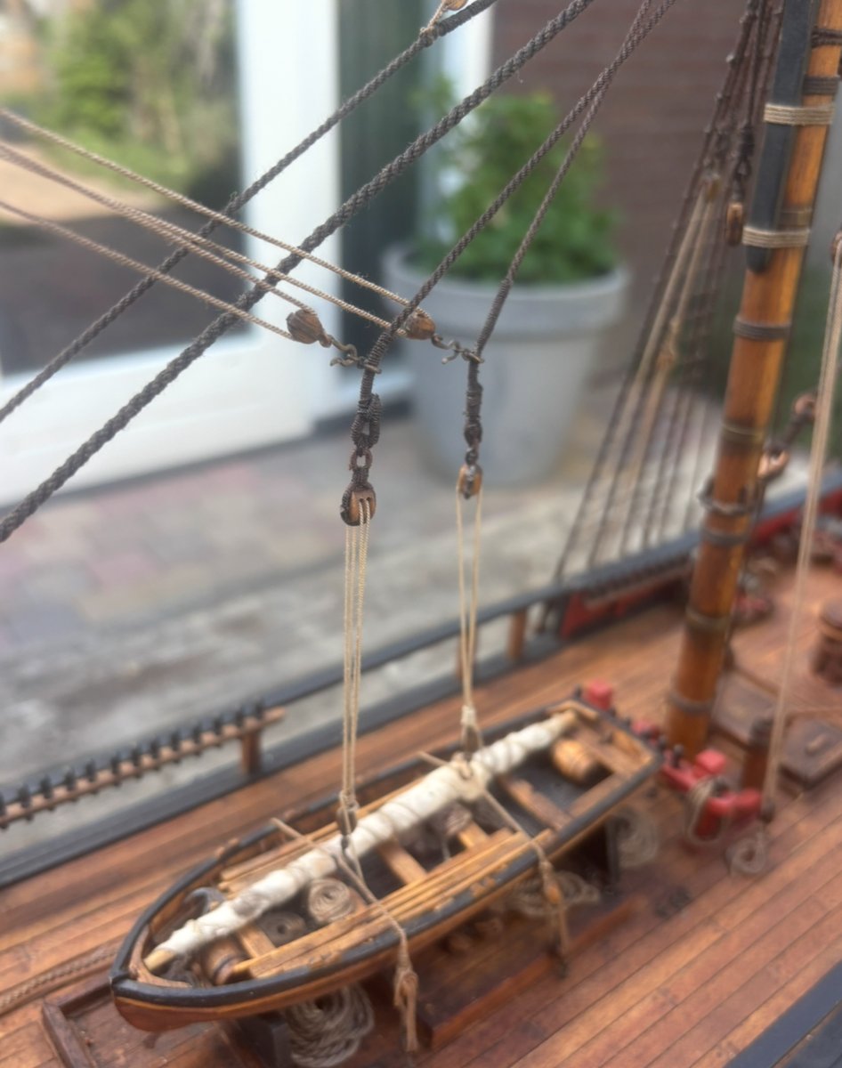

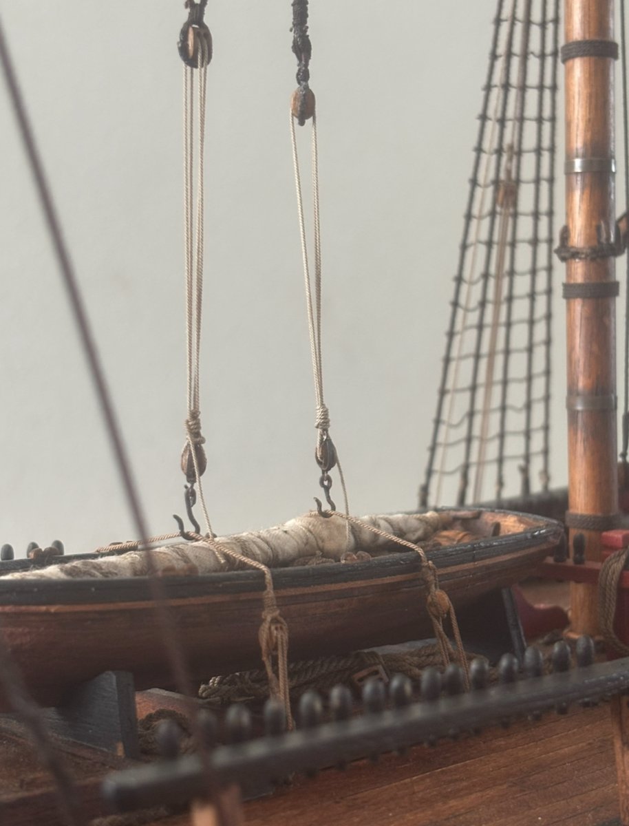

Ook heb ik de takels voor de bijboot geïnstalleerd.
