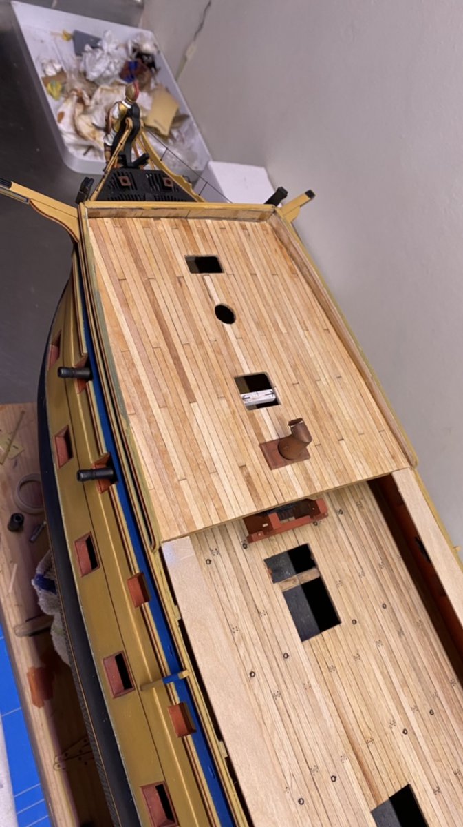

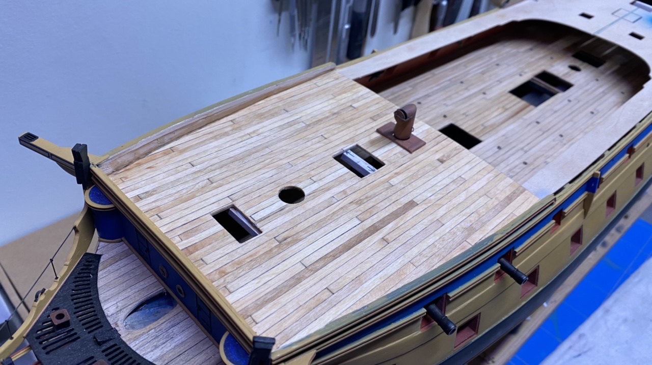

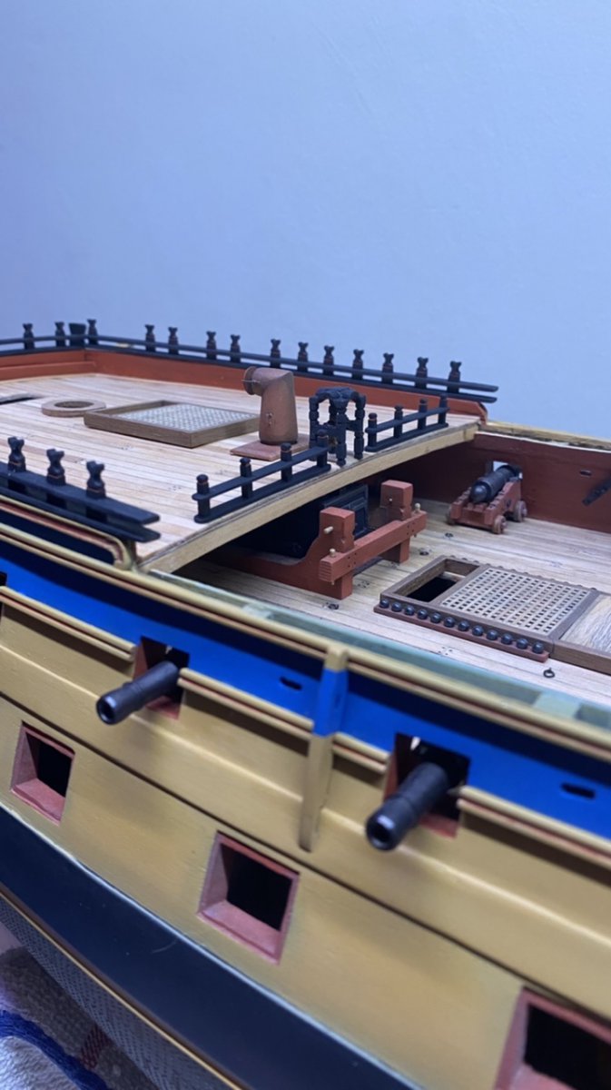

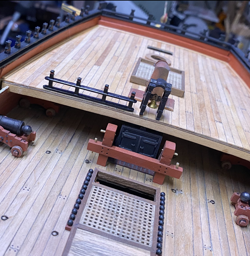

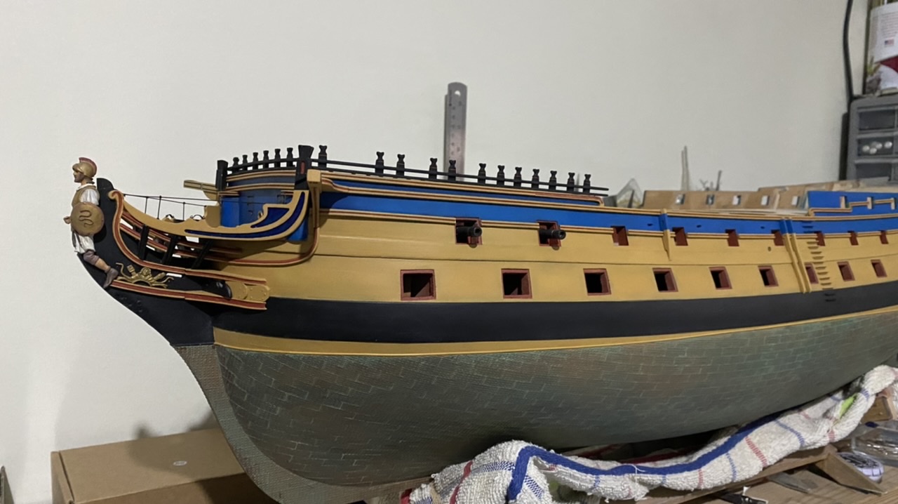

Gezien ik nog aan het wachten ben op mijn servingmachine, heb ik maar besloten eerst verder aan het voorschip te werken, zonder in de problemen te komen voor latere werkzaamheden.
Dus maar een begin gemaakt met het voordek, en deze te beplanken, voor het dek gebruik ik zgn koffie roerhoutjes, om de wat ik vind, mooie en realistische structuur van het hout op deze schaal.
onder enige foto’s (alles staat verder nog los) voor de beeldvorming. (Dek zal verder nog worden geschraapt)
Jij hebt wat met roer-en verfhoutjes bemerk ik. Jaren geleden gebruikte je ze al voor de PW. Maar inderdaad ziet het er geleefd uit. Dat in tegenstelling tot de scheepshuid die ik ongelofelijk strak vind. Maar het geheel is wel een blikvanger dwz heel mooi om naar te kijken.
Iedereen bedankt voor de reacties en het kijken
in antwoord op de bovenste reacties,
Roerhoutjes voor koffie en verf heb ik inderdaad een compleet op de masten (bezemsteel) na model van gebouwd, de verf roerhoutjes zijn perfect voor het opzetten van de eerste beplanking. De tweede beplanking heb ik destijds van een echte houten luxaflex gemaakt (tegenwoordig is het triplex, dus niet bruikbaar)
Wonende op een eiland waar modelbouw of fijne hobby’s totaal niet leven, maakt je creatief in het zoeken naar middelen.
Het dek was verder nog niet bewerkt, en lag nog gewoon los. Vandaar de vertekening
(Het is mij trouwens wel vaker opgevallen, dat de lens van telefoon camera het beeld soms toch iets vertekend, met name bij complexe foto’s.)

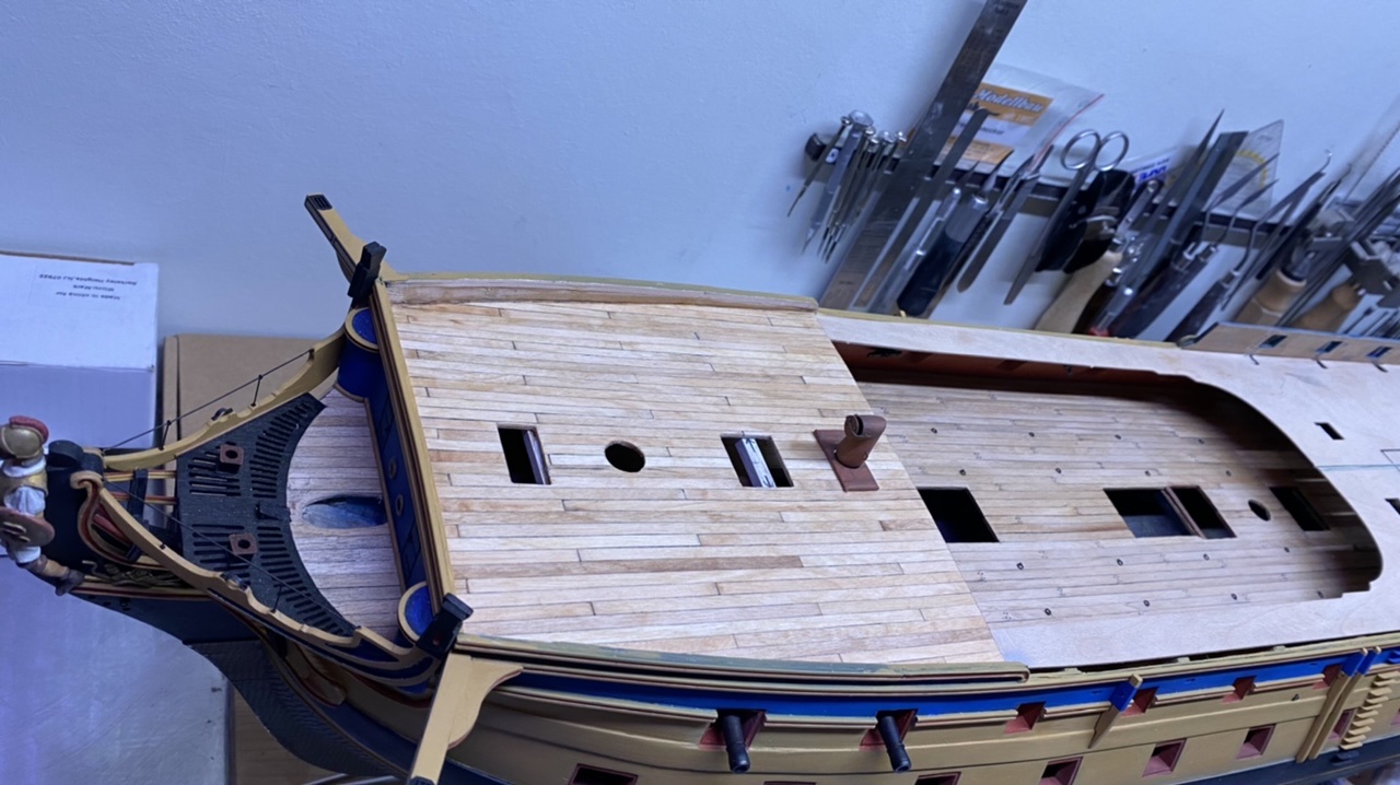

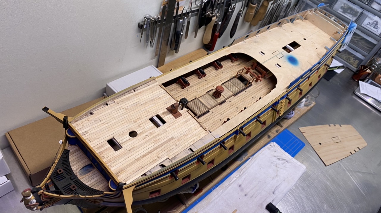

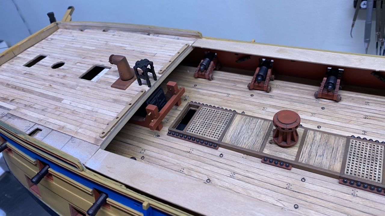

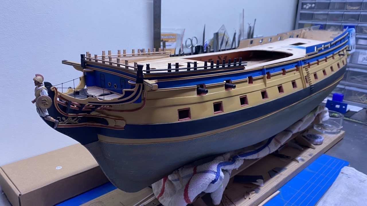

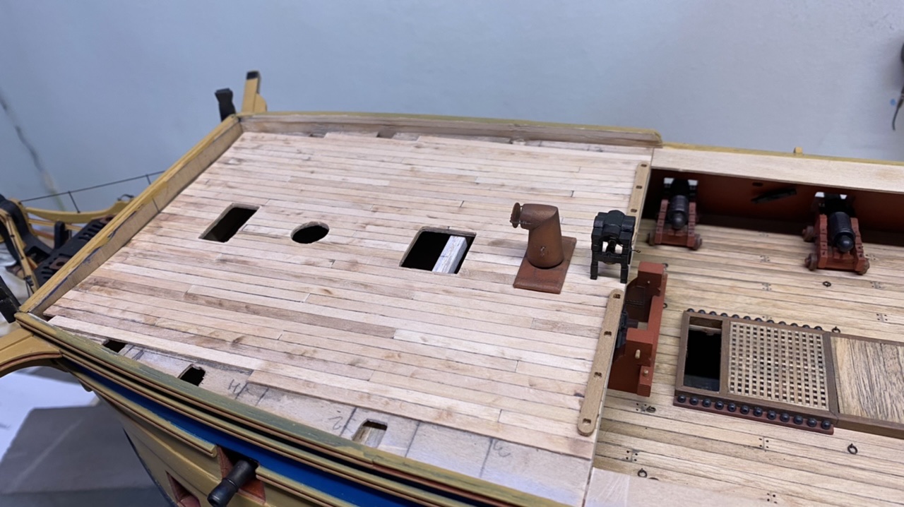

weer een stukje verder
Het dek is verder geplaatst en zover in basis afgewerkt, er is wel een iets van kleur verschil, terwijl het gebruikte materiaal exact het zelfde is (heb een complete doos met koffie roerhoutjes 5000 stuk)
En het eerste dek heb ik 10 jaar geleden gelegd, dus de rest zal vermoedelijk wel bij kleuren, had een stukje in het midden van het “oude” dek schoon gemaakt en van een beetje retoucher vernis voorzien, en de kleuren liggen dan weer aardig bij elkaar.
Vernis was nog niet droog (bij warmer licht) 3000K
Bij werk verlichting 6500K
Bedankt voor de reacties en het kijken!

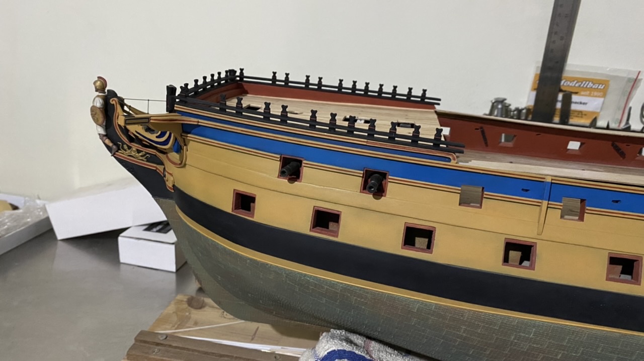

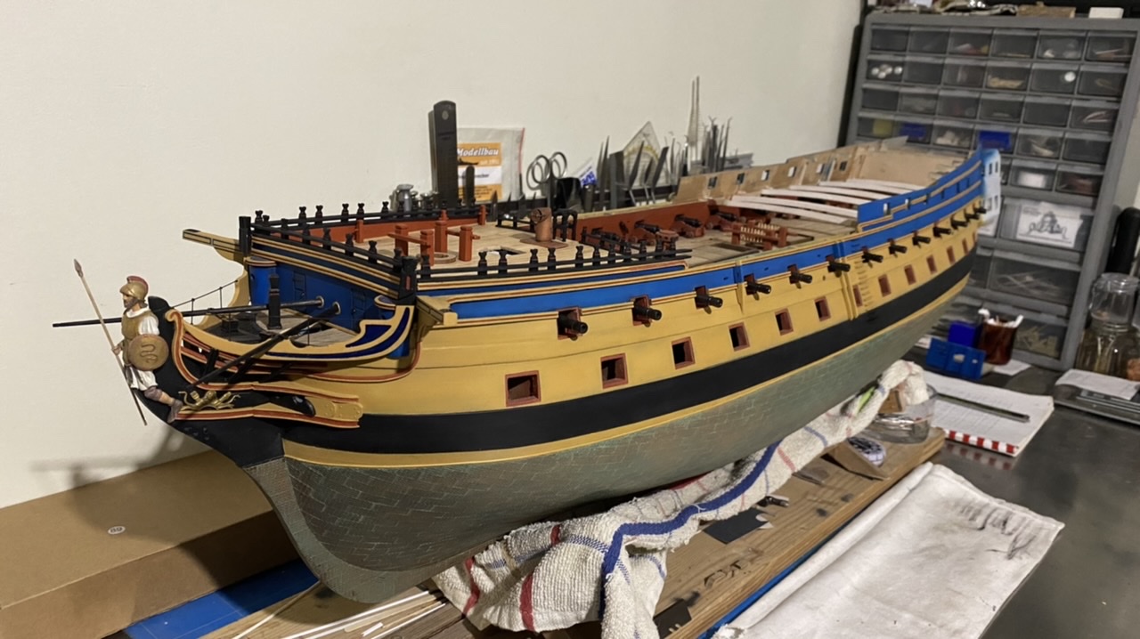

Nog steeds wachtende op mijn servingmachine, (Douane blinkt weer eens uit in het niks doen)

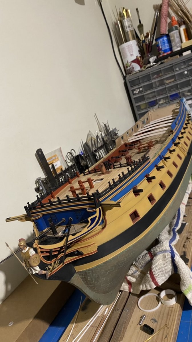

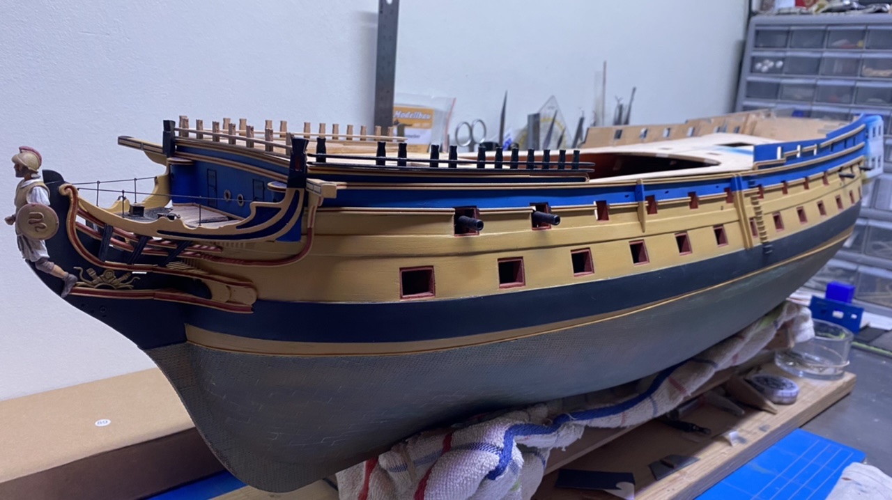

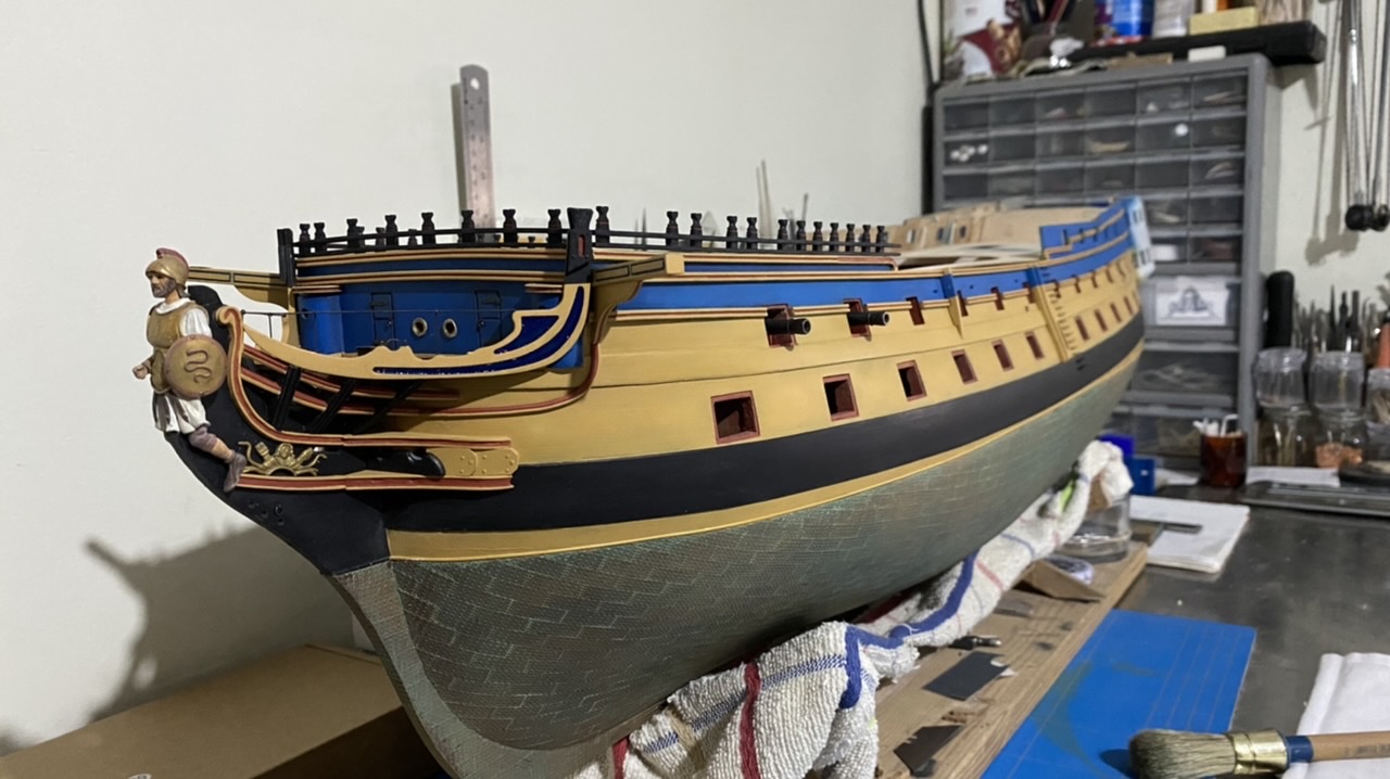

Maar een eerste opzet gemaakt met de reling,
Alles staat verder nog los, maar geeft een beetje een impressie.
onder enige foto’s

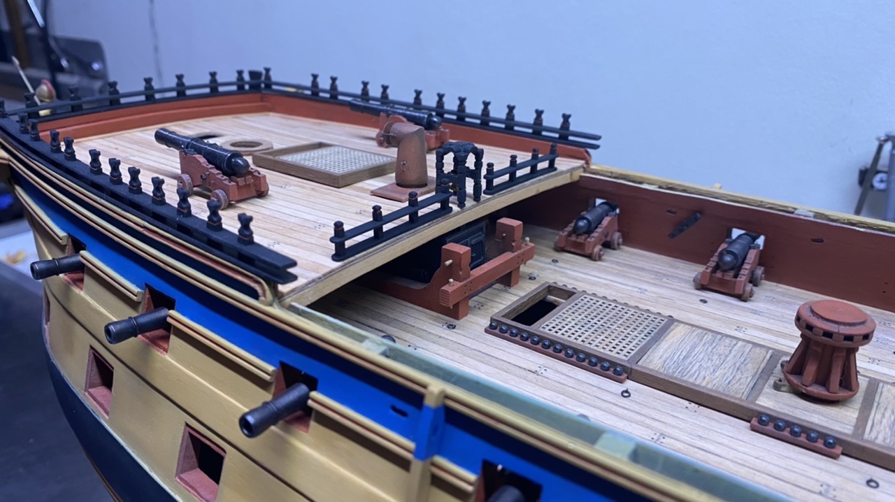

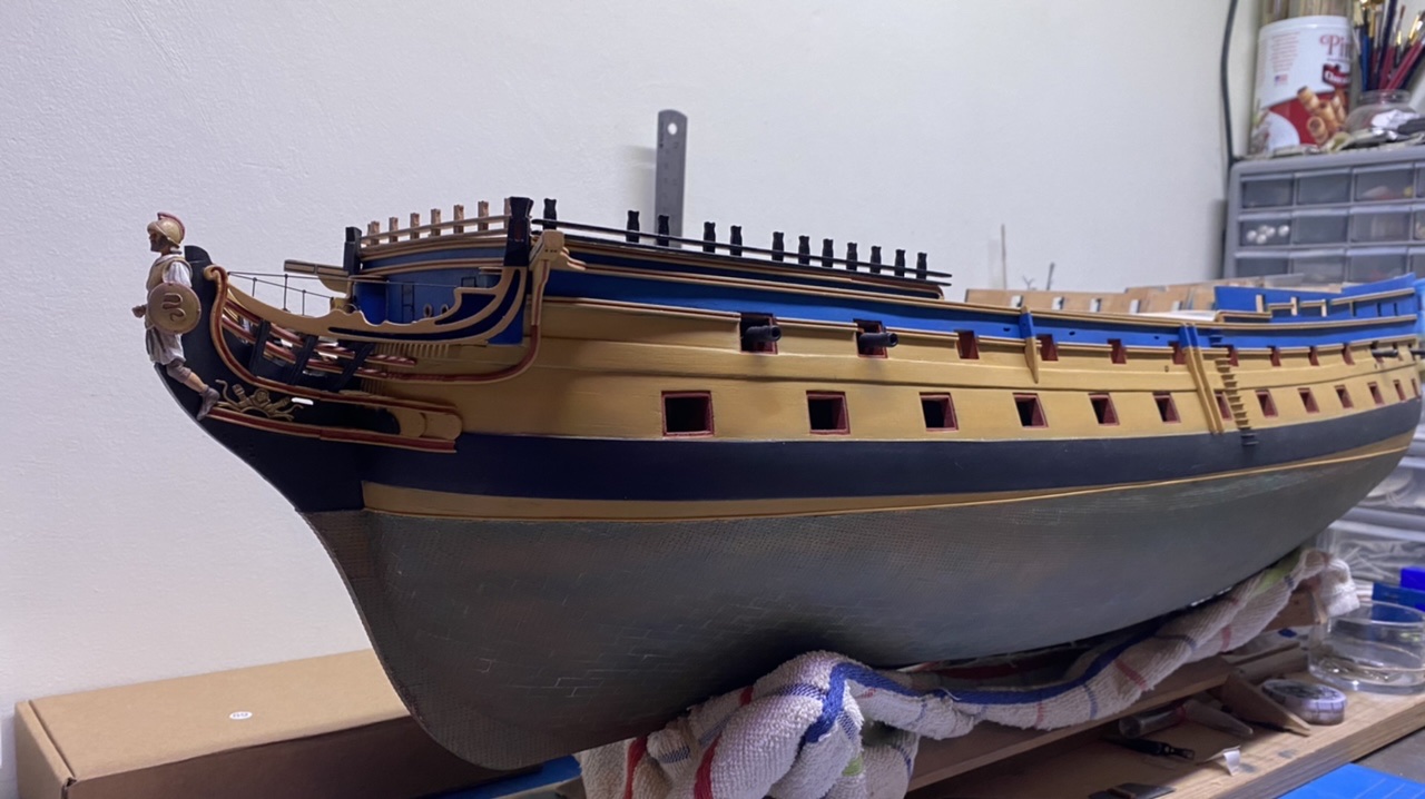

Weer een stukje verder met de reling
Gezien ik de bijgeleverde reling toch vormloos en stijf vond. En deze schepen in de klassieke periode zijn gebouwd, in tegenstelling tot deze moderne digitale computer tijd sierlijkheid en elegantie in vele dingen en uitingen was terug te vinden.
Zal op een later moment voor een groot deel worden belegd met opgeschoten touwen, dus zal er weinig van te zien zijn, maar het gaat om het idee.
onder enige foto’s
(Alles staat verder nog los)
ZIet er goed uit Boris. Zowel bij BB als SB steken ze iets voorbij de onderreling. Komt zeker nog iets aan vast?
klopt moeten beide nog worden ingekort, omdat de reling iets rond loopt. En de reling nog los staat en recht is. En de romp een ronde vorm heeft.
Is het niet raadzaam om ze alvast op maat te maken, ( de ronding neemt ook nog een stukje op) zodra ze permanent worden geplaatst zullen ze worden ingekort.
maar bedankt voor het mee kijken en denken, wordt gewaardeerd!

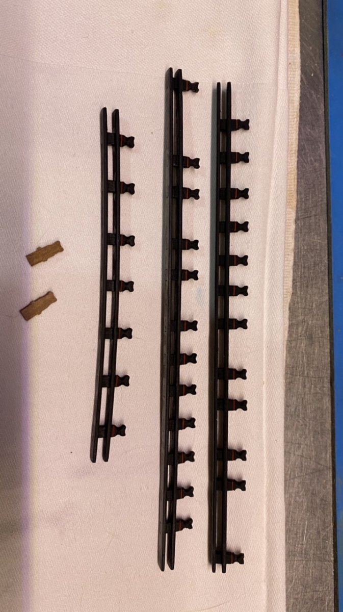

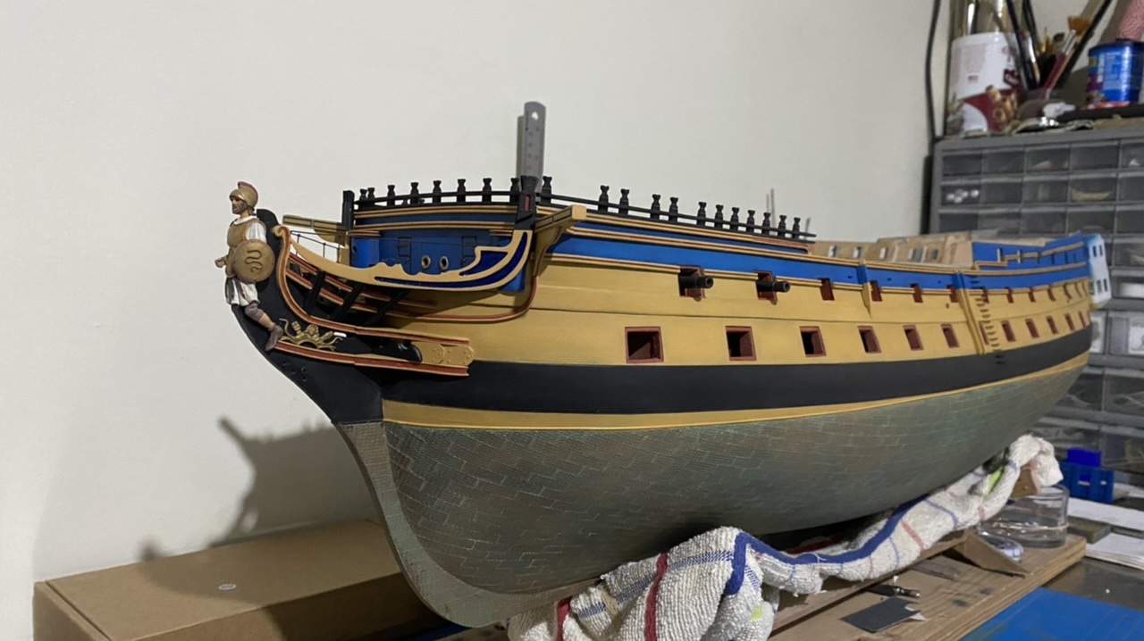

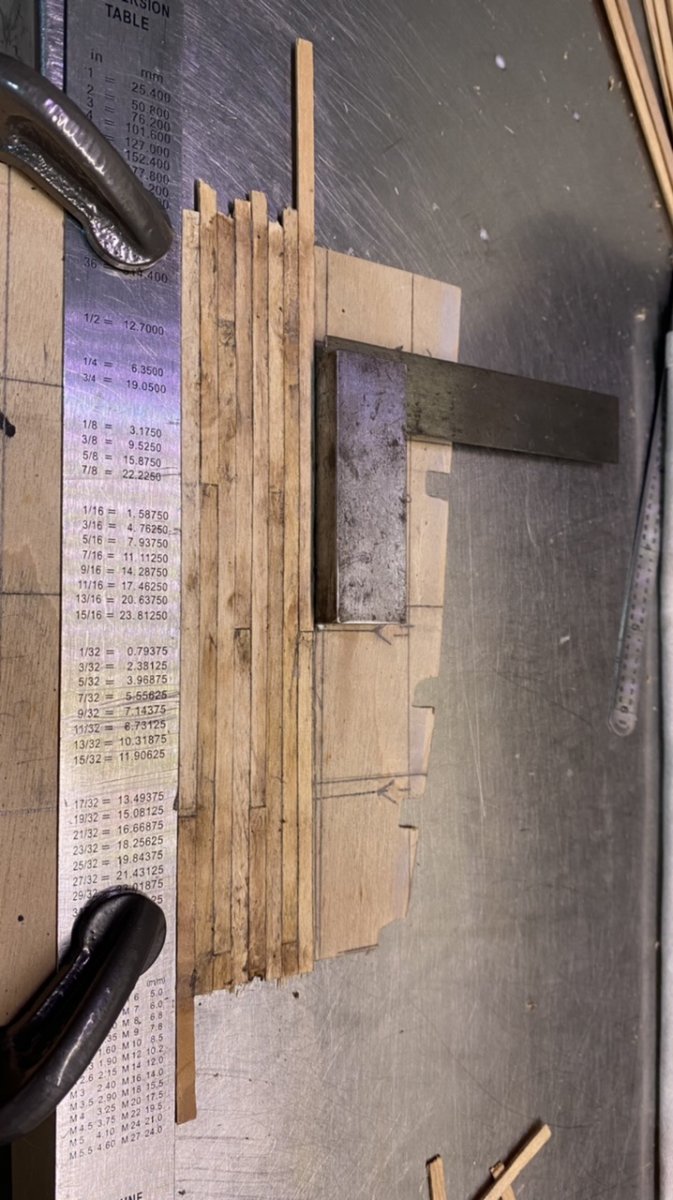

Weer een klein stukje verder.

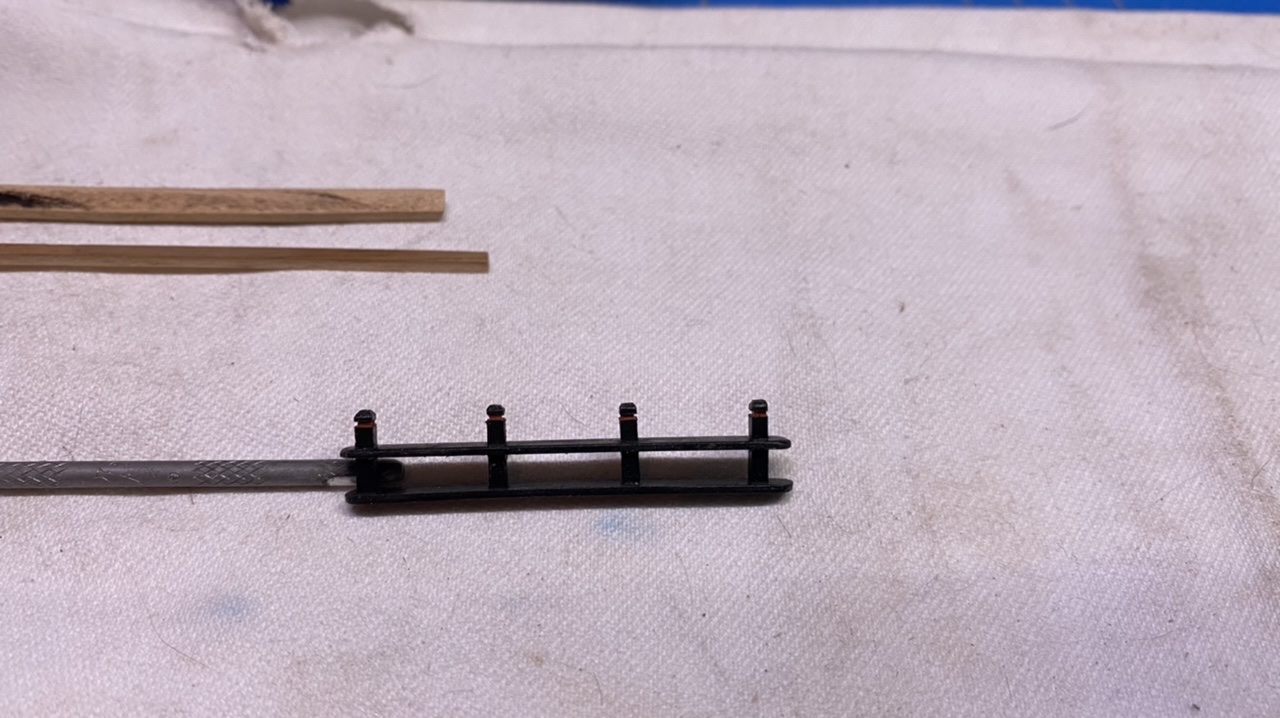

Moesten nog een 2 tal relingen worden gemaakt, aangezien ik de bijgeleverde triplex reling niet mooi en te grof vond, wederom maar besloten om hem opnieuw te gaan maken van echt hout.
Nog wel geprobeerd om het triplex dunner te slijpen, maar dat mocht niet baten.
Één klaar nog één te gaan. is maar een klein dingetje, maar wat toch de nodige tijd heeft gekost om te maken.
Wederom iedereen bedankt voor de reacties en het kijken.
laatste stuk reling gemaakt.
Tevens begonnen met het maken van de knechten die op het voordek zullen worden opgesteld. Heb de knechten die rond de voormast zullen worden geplaatst opnieuw gemaakt van noten hout, vond de bijgeleverde gefreesde van triplex niet mooi, dus ook deze maar opnieuw gemaakt.
Zo begint langzamerhand de verzameling triplex onderdelen welke zijn vervangen voor echt hout aardig te groeien. :)
