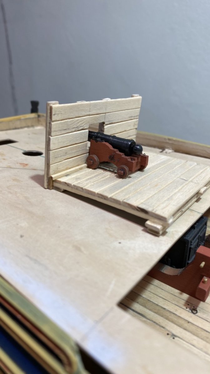

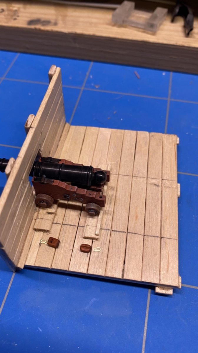

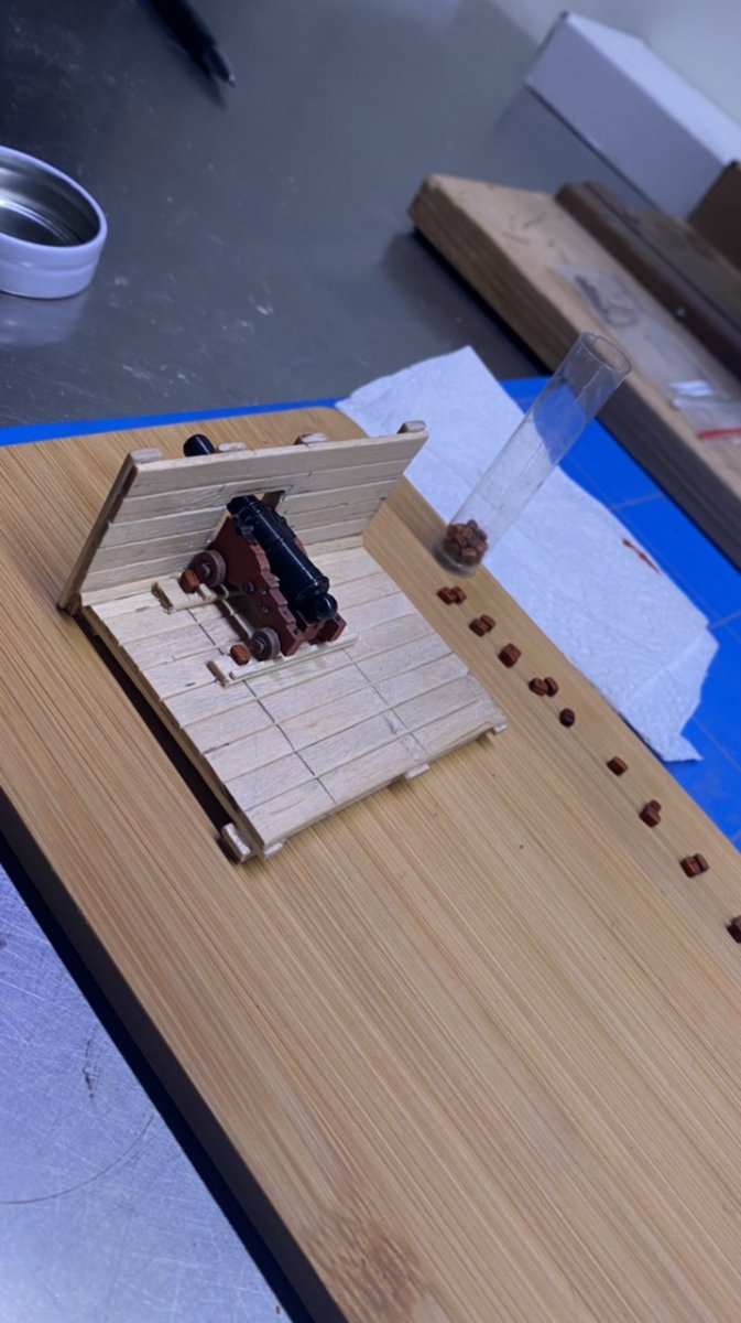

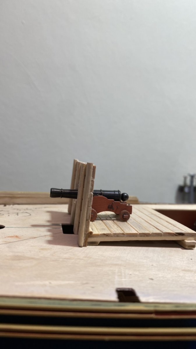

Omdat ik als volgend punt met optuigen van het geschut wil beginnen, heb ik als een soort van mal, een zogenaamde battle station gemaakt, ik wil dit gaan gebruiken, om het geschut in een mal te gaan op tuigen , alvorens het definitief te plaatsen om zo een uniforme geschuts opstelling te krijgen.
Onder enige foto’s
Update
voorbereiding voor de geschut opstellingen
ben afgelopen dagen bezig geweest met het maken van een deel van de onderdelen, welke ik nodig ben voor de opstelling van het geschut.
staat alleen jammer genoeg niet veel in de beschrijving, over het verder optuigen van het geschut. En zo zijn er dus ook geen verdere onderdelen geleverd bij de kit.

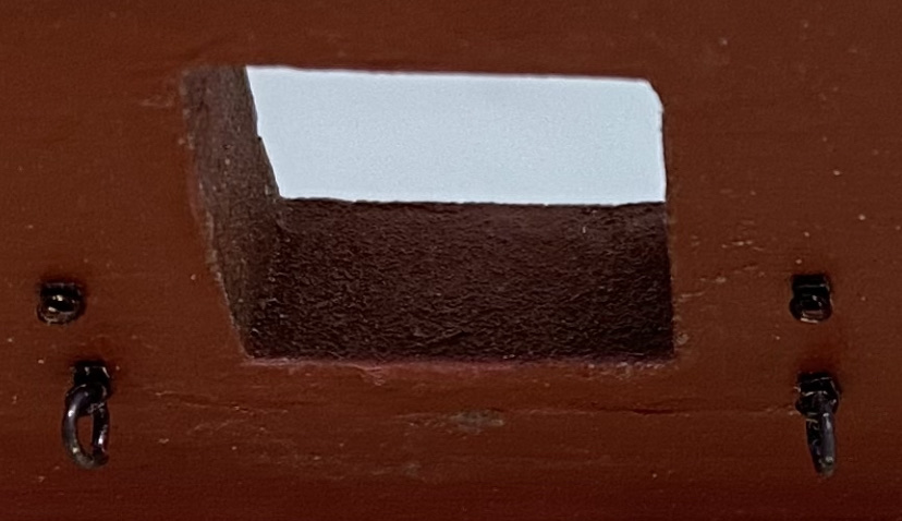

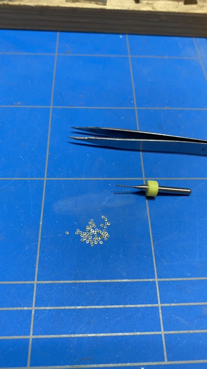

dus dan gaan we het zelf maar maken. Zo heb ik de ogen voor de broekings gemaakt, gewoon een simpele oog en ring, plus de beide ringen voor de inhaal talies, spreken ook voor zich lijkt mij.

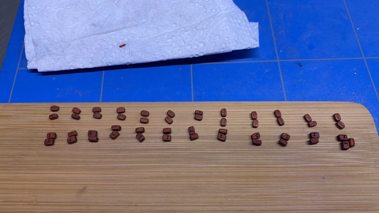

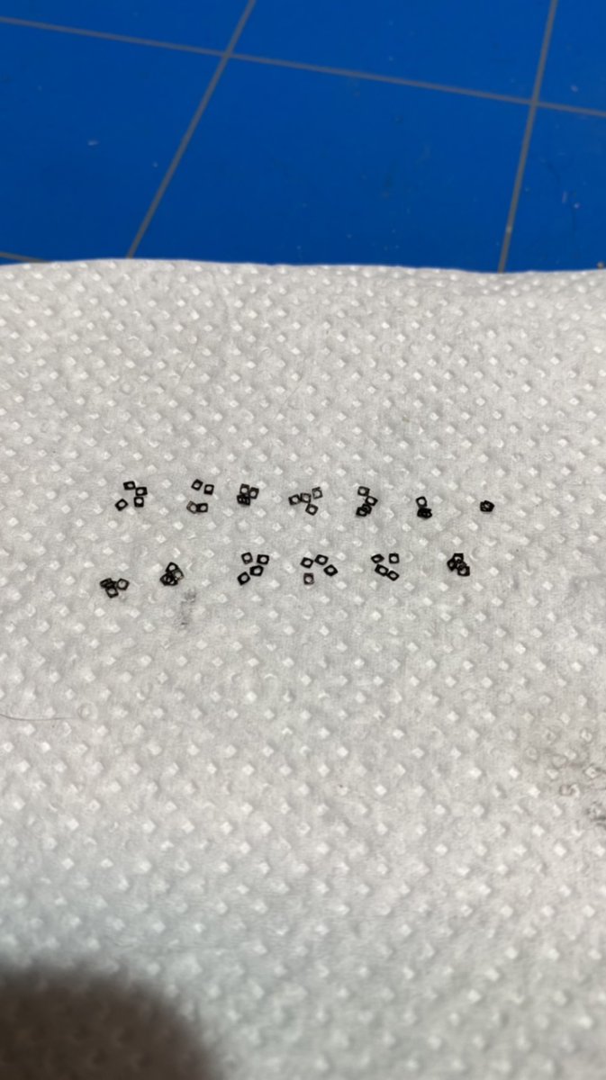

Zo had ik nog een voorraad blokken in het verleden gekocht van Caldercraft voor een ander model, maar welke ik niet heb gebruikt, dus nu mooi van pas komen, alleen zijn ze net als de bijgeleverde standaard blokken van de zelfde grofheid en in mijn ogen niet de juiste kleur.
Dus heb ik ze eerst in de tumbler gedaan, om
Ze iets fijner te maken, daarna van een kleurtje voorzien, en na het drogen nog eventjes voor een heel klein momentje in de tumbler.
Wat in mijn ogen net dat iets gebruikt laat lijken.

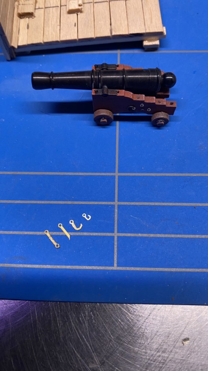

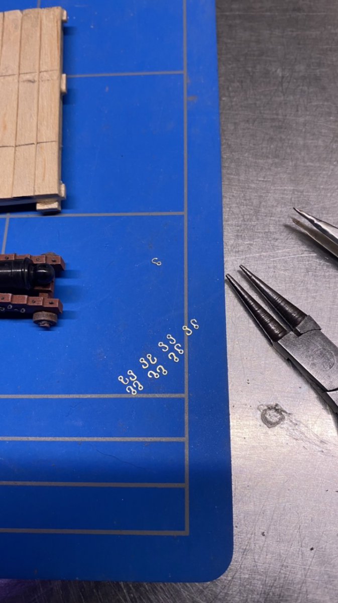

Op naar de volgende onderdelen, de haken en de ogen voor de inhaal talies.
Bedankt voor de “likes” reacties en het kijken.
weer een stukje verder met de voorbereidingen :

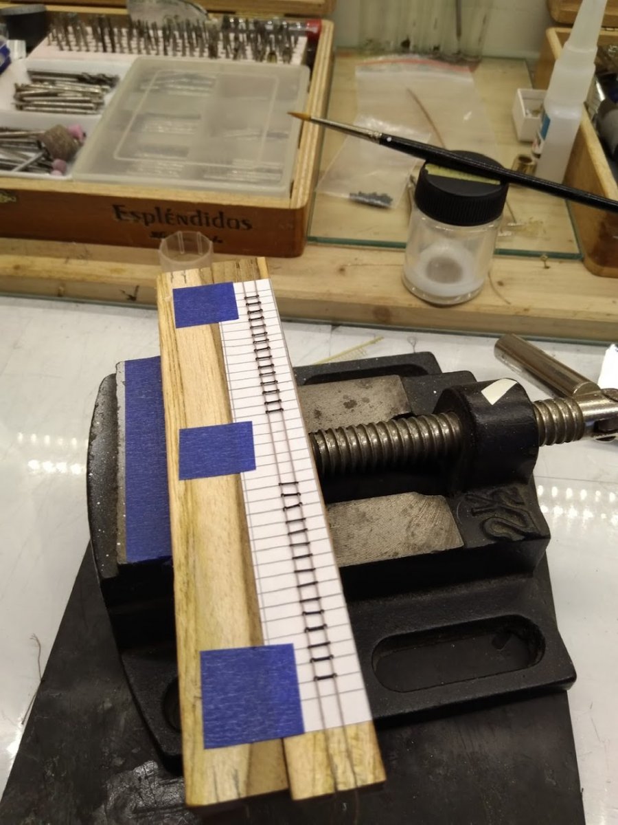

aangezien ik de inhaal talies wil voorzien van haken, heb ik een tijdje zitten denken en proberen, en zo kwam als ik op het volgende, van mijn Emden project had ik nog een aantal “treden” van de rol laders over. En zo naar een avond buigen, slijpen en vijlen 16 klaar, resten er nog een paar (elk geschut heeft er 4) dus ik kan mijn lol de aankomende avonden wel op.

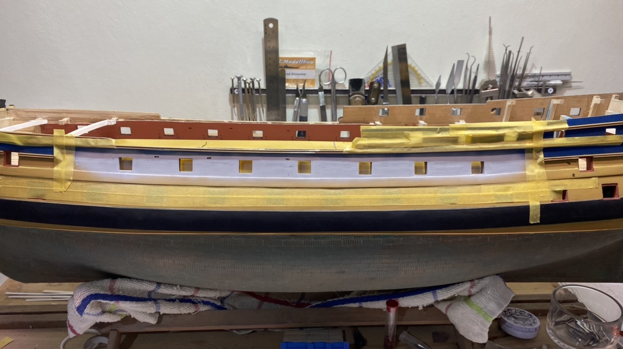

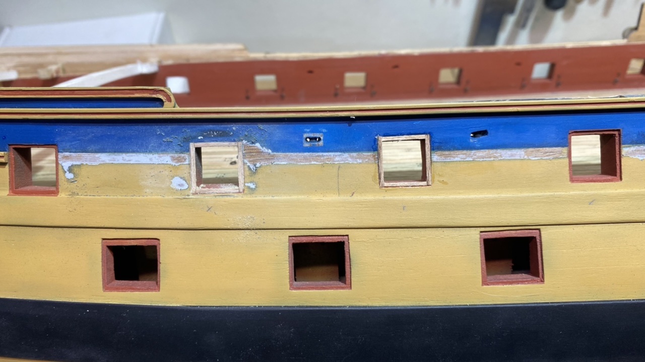

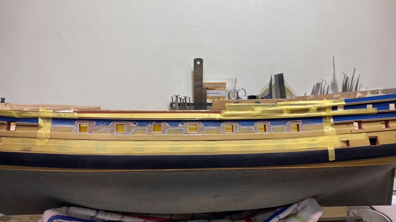

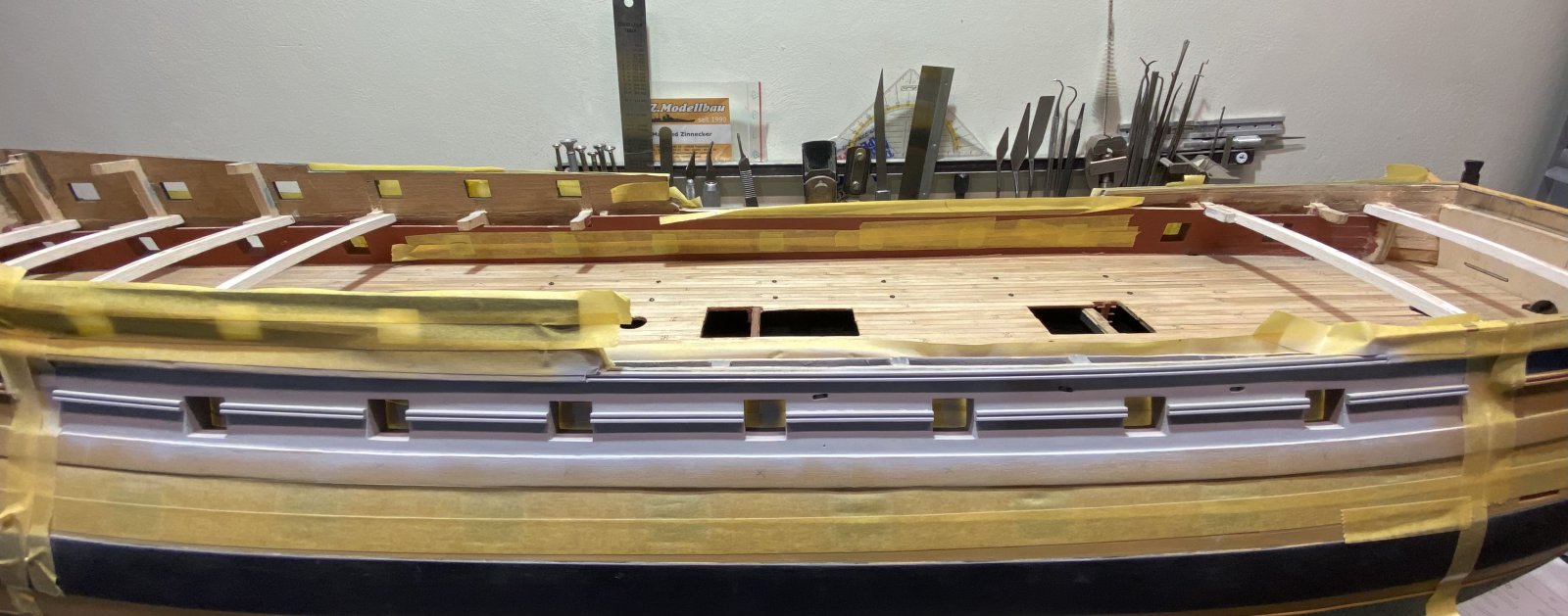

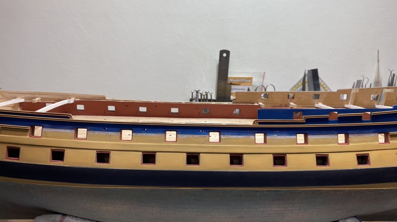

Gezien dat ik nog aan het wachten ben op mijn servingmachine, maar begonnen met wat andere zaken, een daarvan was om de laders aan de zijkant van de romp te maken, bij het bestuderen van de tekening viel mijn oog op de randjes/sponningen van de geschut poorten van het bovenste geschut dek Bij sommige wel 6 poorten en bij 7 in de midscheeps niet, hmmm wat dom van mij zelf !!! Ben ik tijdens het uitsnijden van de poorten er zo blind vanuit gegaan dat ze allemaal van luiken werden voorzien, niet dus !!!
Dus doen alsof mijn neus bloed en gewoon door gaan, meeste mensen zullen het toch nooit zien, of even slikken en alles weg breken en opnieuw beginnen,
dus maar voor het laatste gegaan, alle lijsten weg gebroken, de randen enigszins weer glad schuren, en kleine lijsten in de sponningen plaatsen, dit alles glad schuren en eventuele naden dicht smeren en een nieuwe sierstrip plaatsen, ben gelukkig spaarzaam geweest en heb nog voldoende sierlijst over voor beide zijdes.
Tja houd me weer van de straat de komende dagen.
Naar een middagje “freubelen” zijn aan één zijde de geschut poorten zover aangepast, resten nog de lijsten. En dan op naar de andere kant,
Waarna alles wederom weer kan worden gespoten.
onder enige foto’s
Ieder nog bedankt voor de reacties en het kijken.

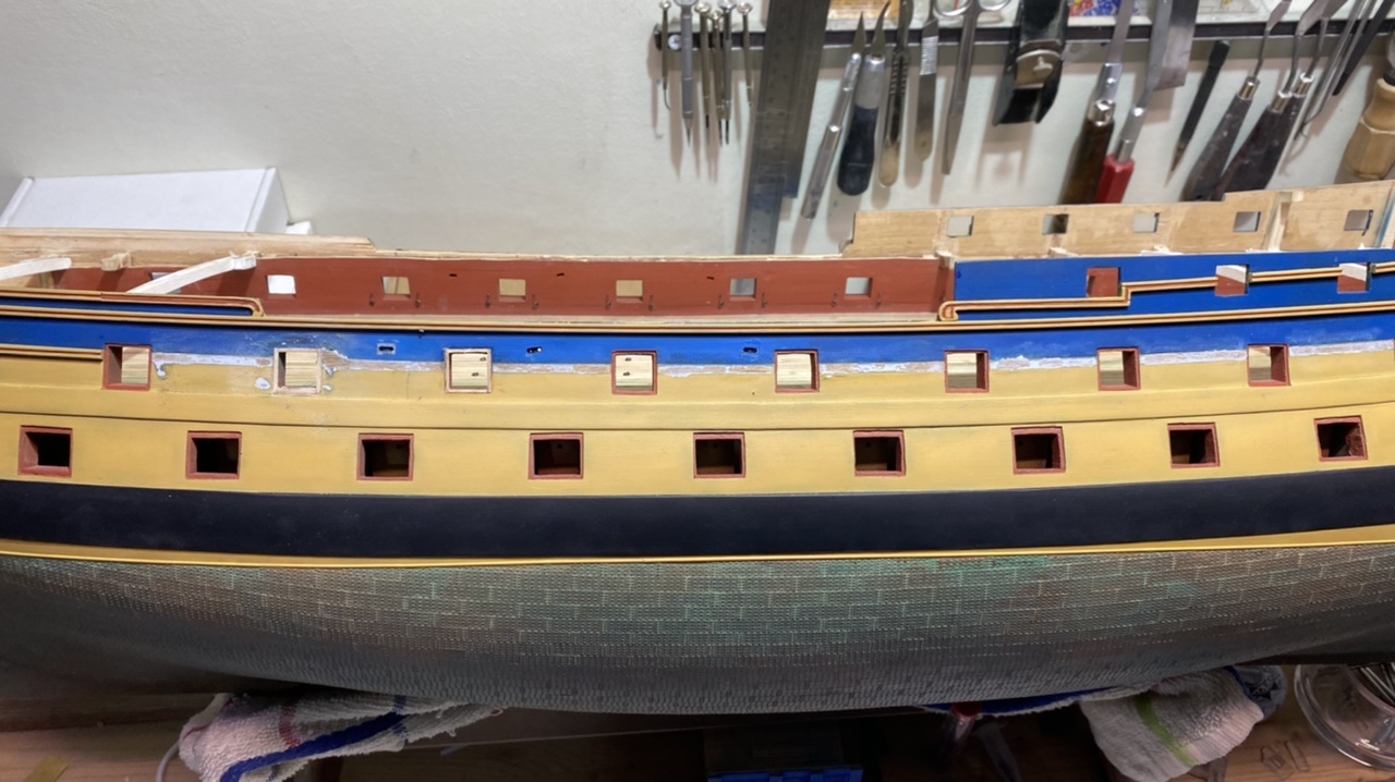

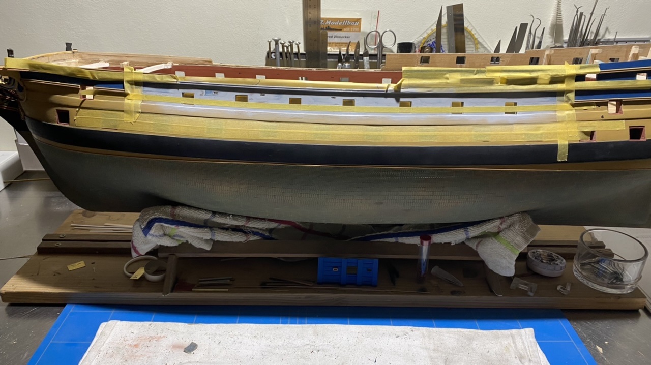

“Kleine update”
Na het nodige schuren en vijlen zijn de beide zijdes zover klaar, alle 14 geschut poorten in totaal zijn aangepast en de nieuwe sierlijsten geplaatst, alles vervolgens weer in de grondverf gespoten,
Dit laat ik een dag rusten, zodat de grondverf mooi kan uitharden, zodat ik later geen problemen ga krijgen met maskeer tape en beschadigen en/of lostrekken van de onderliggende grondverf.
Waarna ik kan beginnen beginnen met het aanbrengen van de definitieve kleuren.
