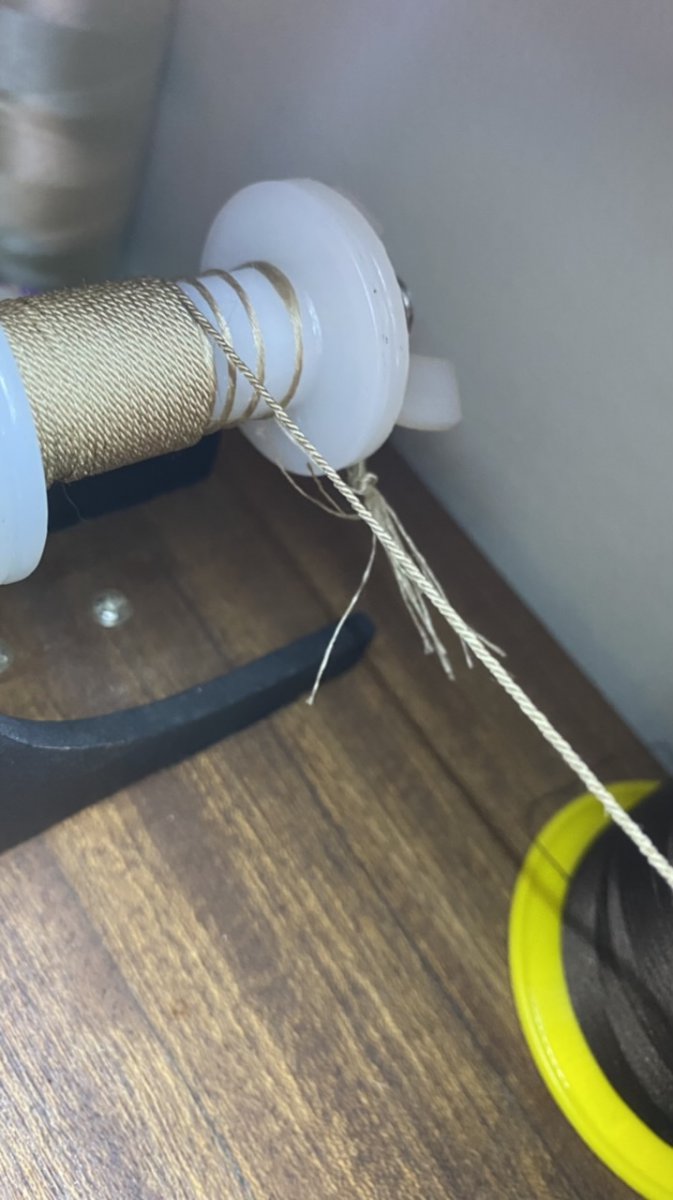

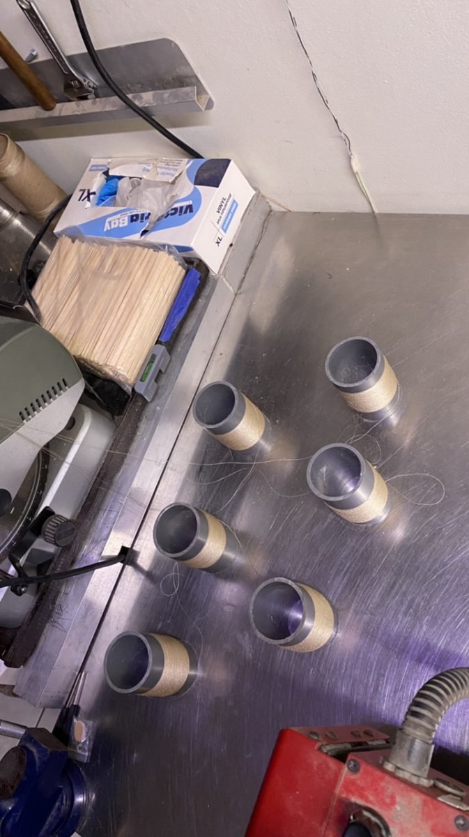

Heb 6 garens 120/2 samen op 3 spoelen gerold en hier vervolgens touw van geslagen, Moet nog iets spelen met de draad toevoer van de machine, maar het resultaat is bevredigend.
Getoonde resultaat zal nog wel een hitte behandeling moeten ondergaan. (Kan iets gespannen ogen)
Merk je het verschil goed als je het verhit hebt? Ben wel benieuwd naar jouw ervaring. Mijne is dat het touw geheel spanningsloos is en het valt wat natuurlijker buiten het rafelen dat ook een voordeel is.
ja klopt helemaal, na verhitting is de spanning uit het touw/kabel en voelt en valt natuurlijk.
Laat zich nadien ook stukken beter oprollen, een absolute verandering van het product.

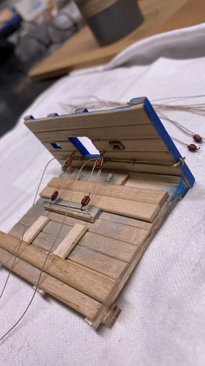

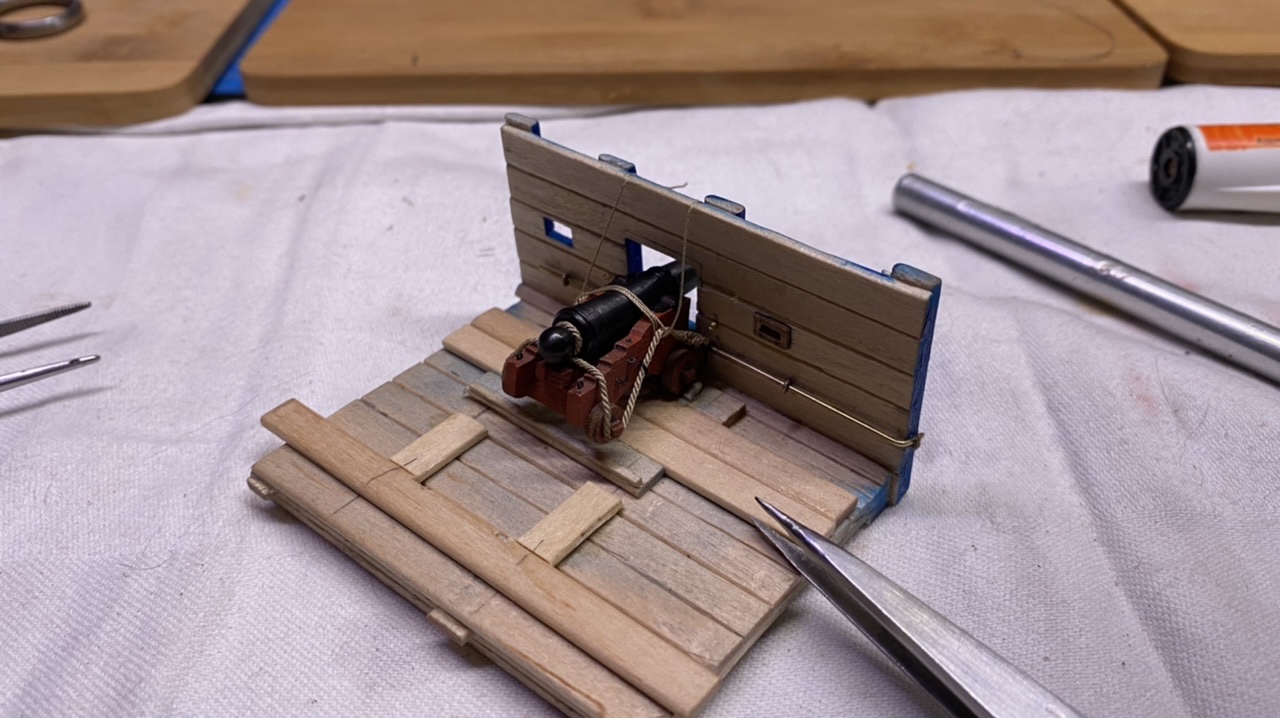

ben begonnen met het maken van de broekingen van het geschut, waarbij het malletje om het geschut in te plaatsen zich als goed bewijst en het op deze wijze vrij eenvoudig is de broekingen te maken.
Resten nog het maken van de talies, waar ik momenteel nog mee aan het testen ben, welke methode te gaan gebruiken. Zal hier later op terug komen.

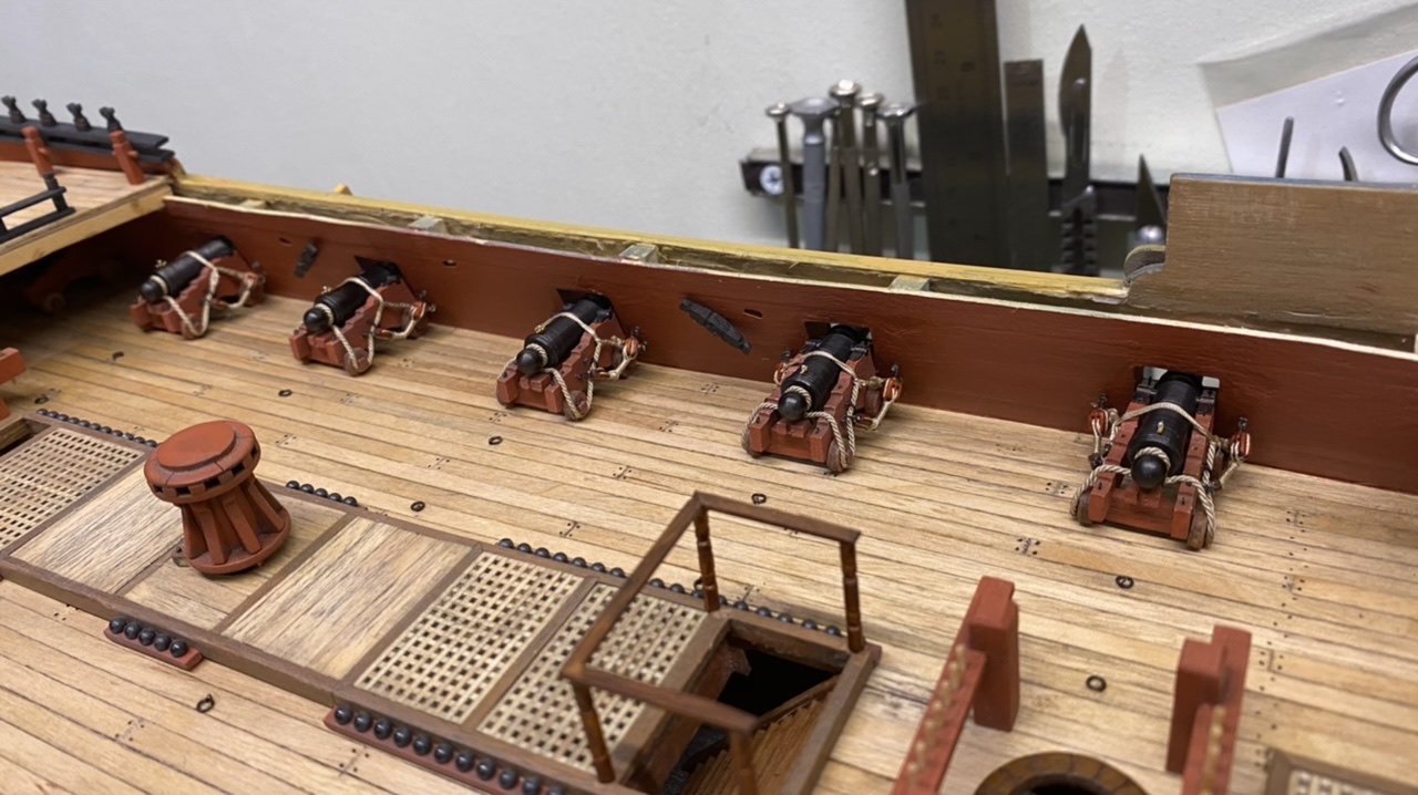

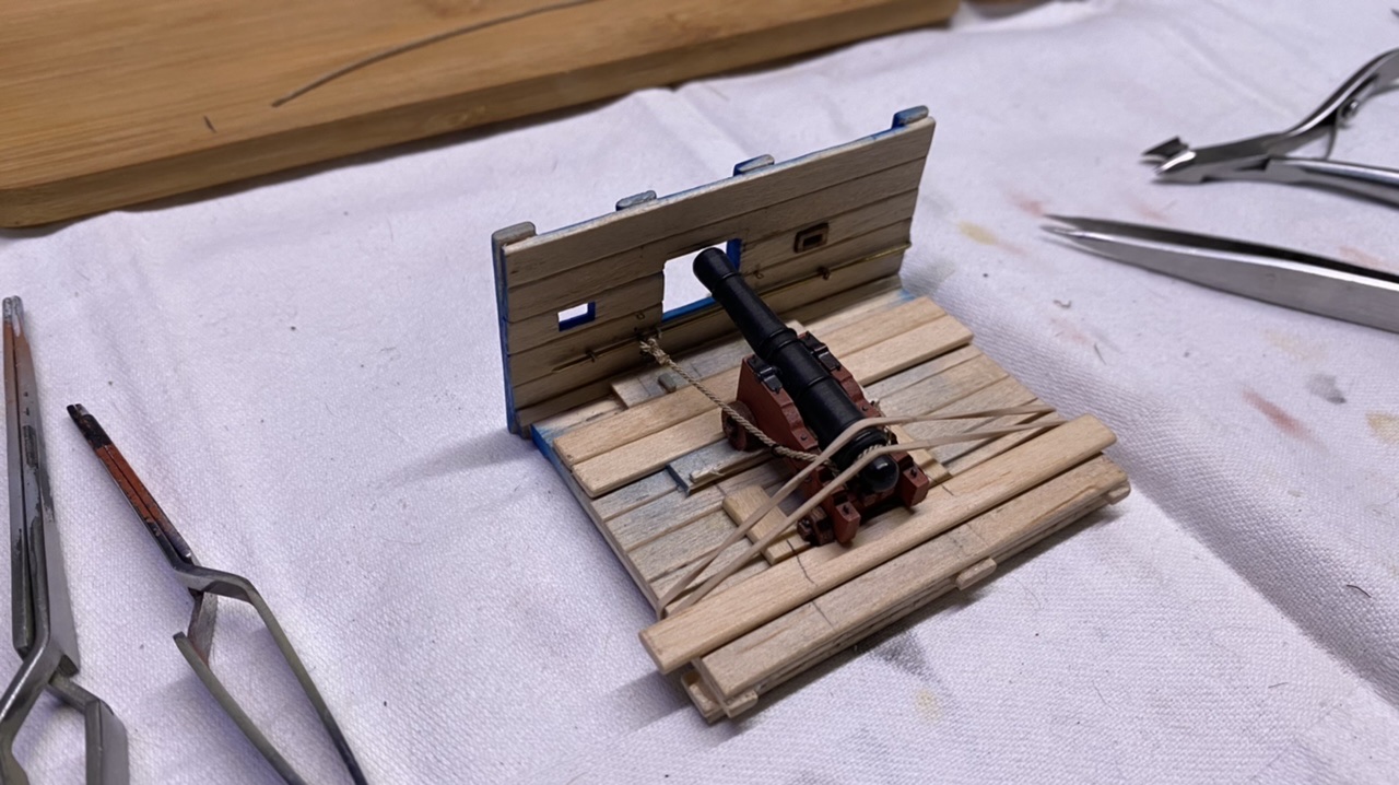

Broekingen voor het zichtbare geschut zijn zover gereed, zal er voor mij zelf nog eventjes over nadenken of ik het niet getoonde geschut ook ga voorzien van broekingen. Mocht dit zo zijn dan zal ik het verder basis gaan uitvoeren daar er nadien niks meer van te zien zal zijn.
Onder nog een aantal foto’s
Tevens nog een van het malletje dat ik gebruik, zoals eerder gezegd is dit een handige manier om het geschut stuk voor stuk in basis voor te bereiden, voordat ze worden geplaatst op het model, voorkomt tevens eventuele schade, die kan ontstaan bij het bereiden van het geschut op het model zelf.

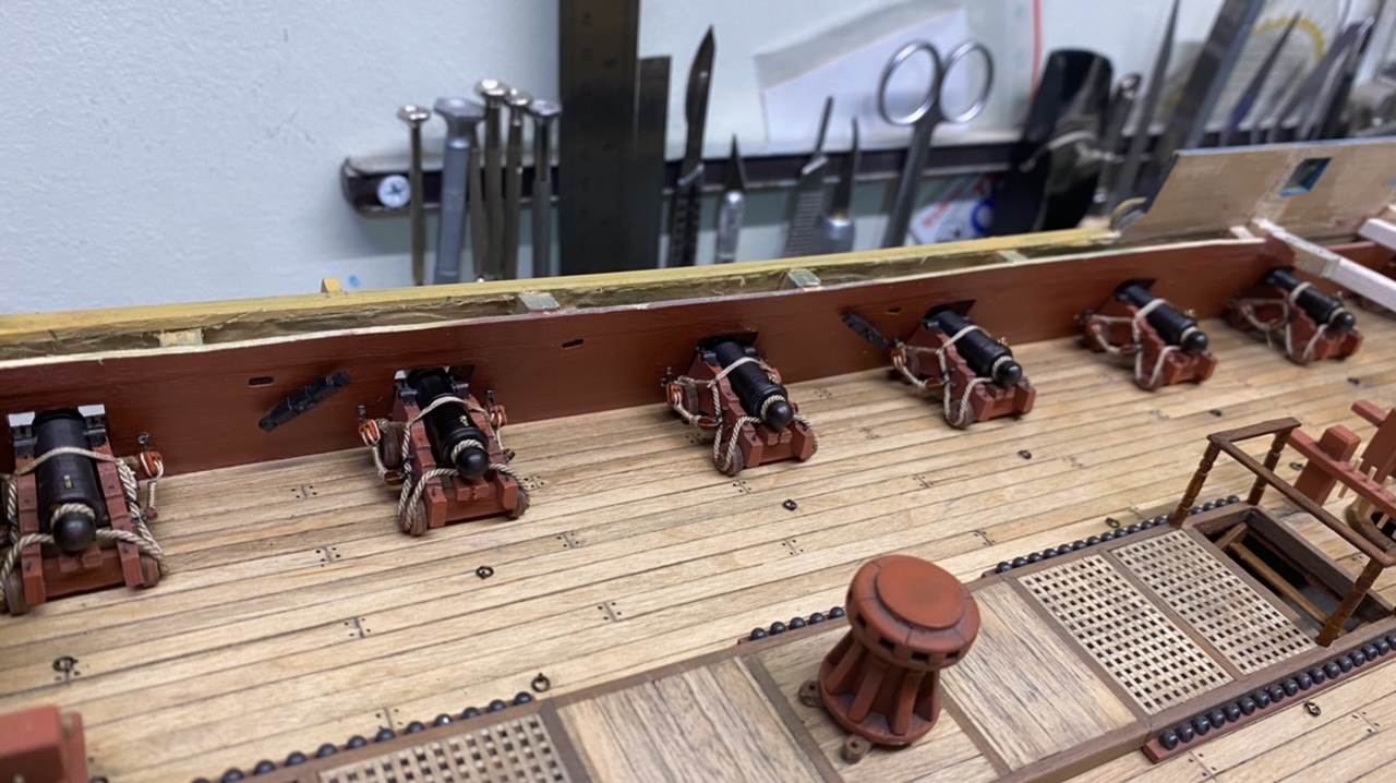

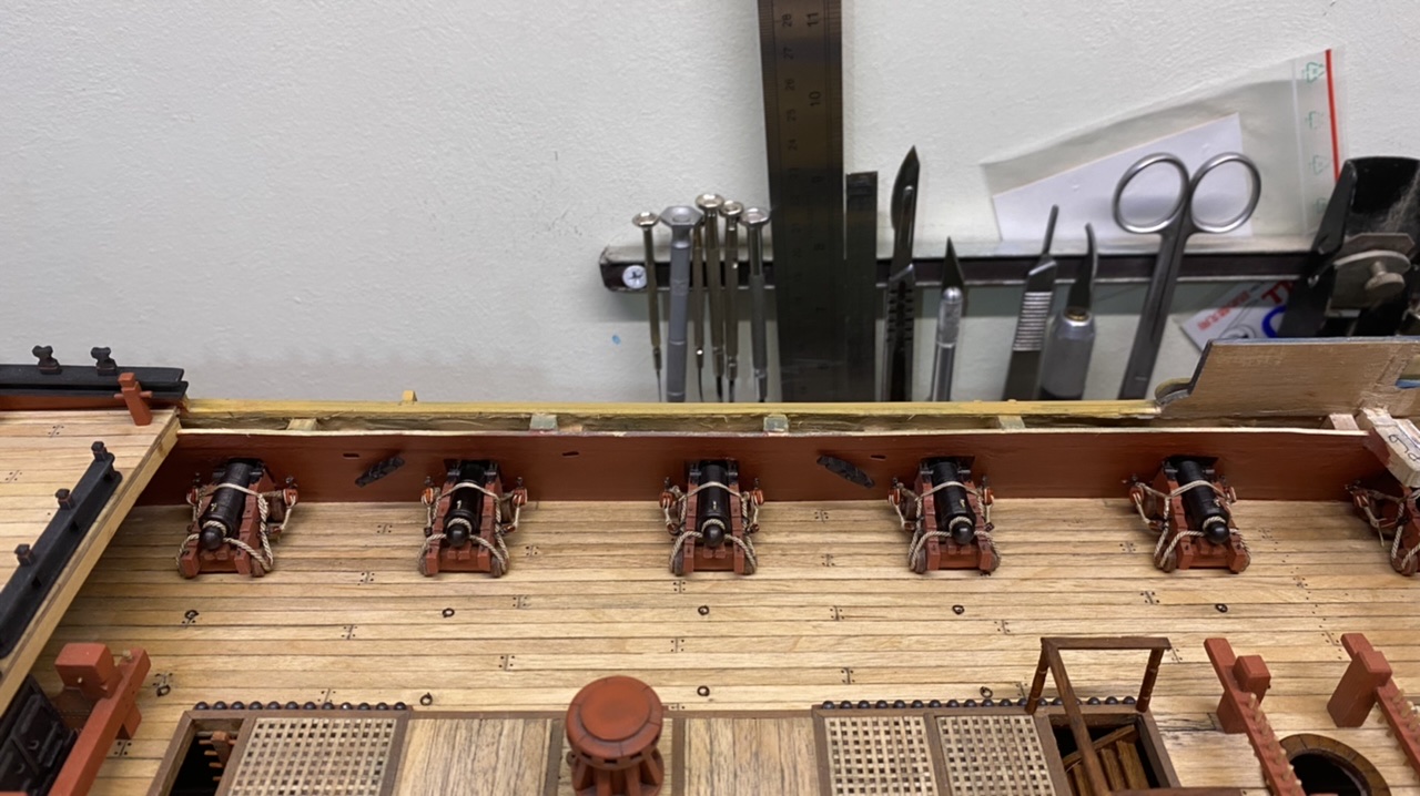

weer een stukje verder

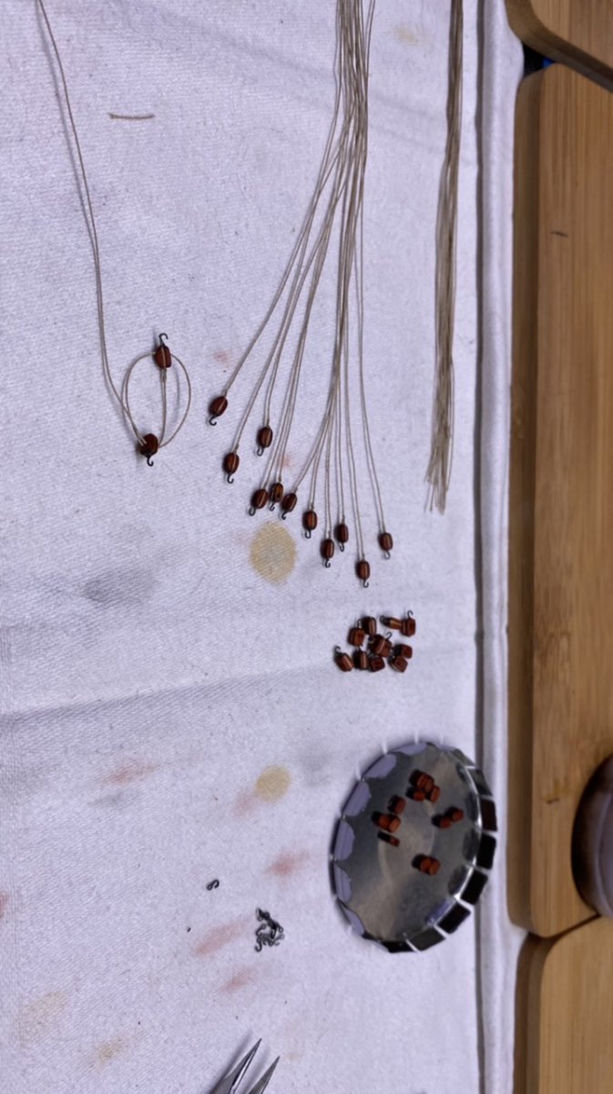

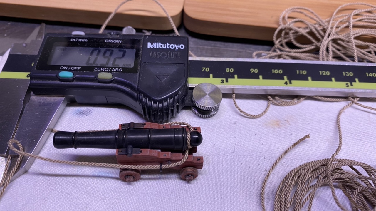

Afgelopen dagen bezig met de talies voor het geschut, aangezien ik de blokken en de haken reeds eerder had gemaakt was het een klusje om vervolgens alles in elkaar te krijgen, Zo na de nodige uurtjes door een vergrootglas kijken, zijn de talies voor de eerste 6 stukken zover klaar.
Mooie opstelling zo Boris. Vraagje, steek jij het haakje met een pen in het blok, of maak je er nog een oogje aan waar het touw om het blok door gaat?
De haken worden in de blokken gezet, had in eerste instantie de haken met de ogen aan de blokken gezet, maar kwam qua grote niet goed uit, bleef weinig ruimte tussen de blokken, als ze werden ingehaakt, en ik vond de grote van het oog ten opzichte van de blokken voor mijn gevoel ook niet juist,
dus zodoende knip ik de ogen voor de helft weg en buig een gedeelte van het restant oog recht, wat weer als pin fungeert om in het blok te zetten, waardoor het enigszins lijkt een oog te zijn.

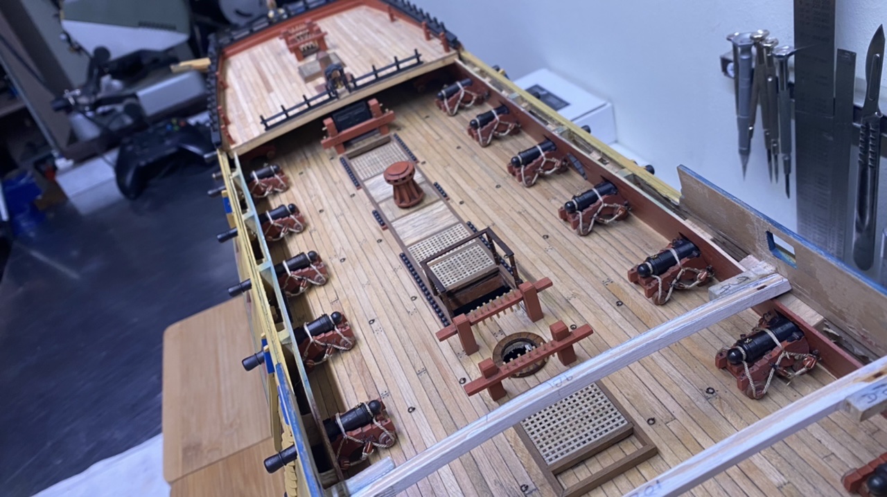

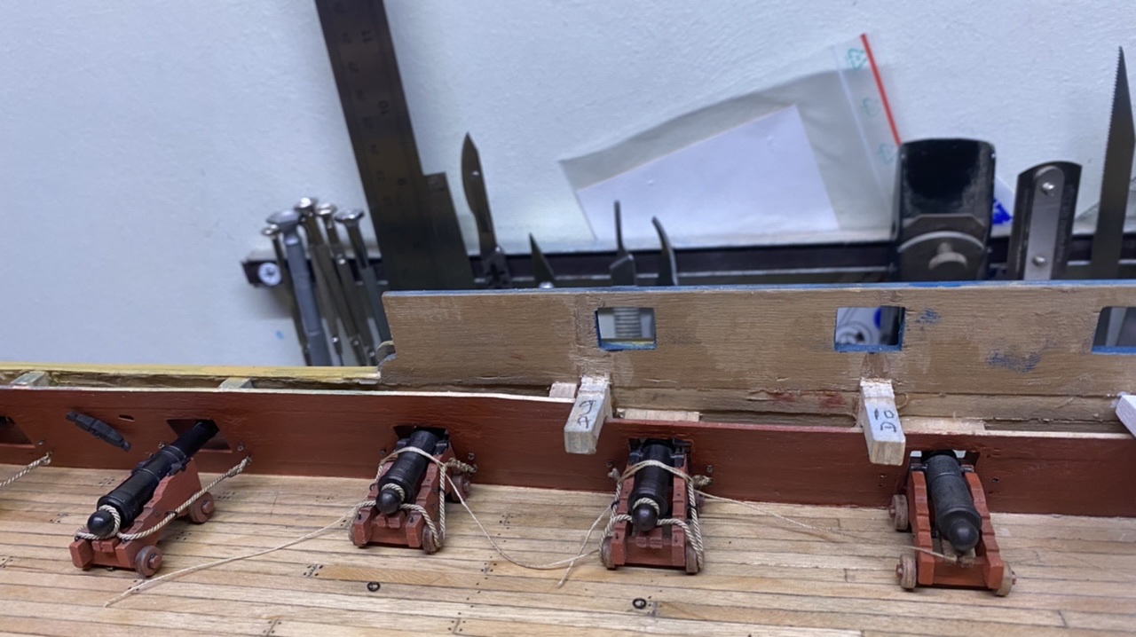

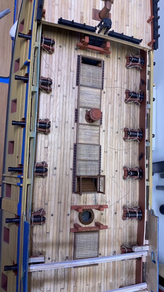

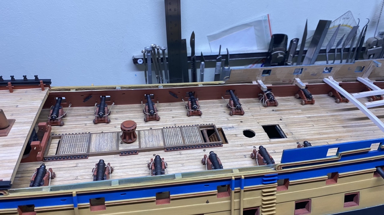

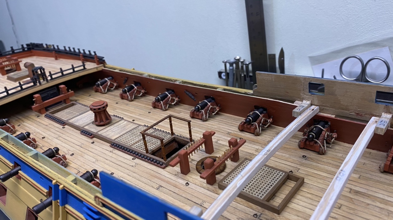

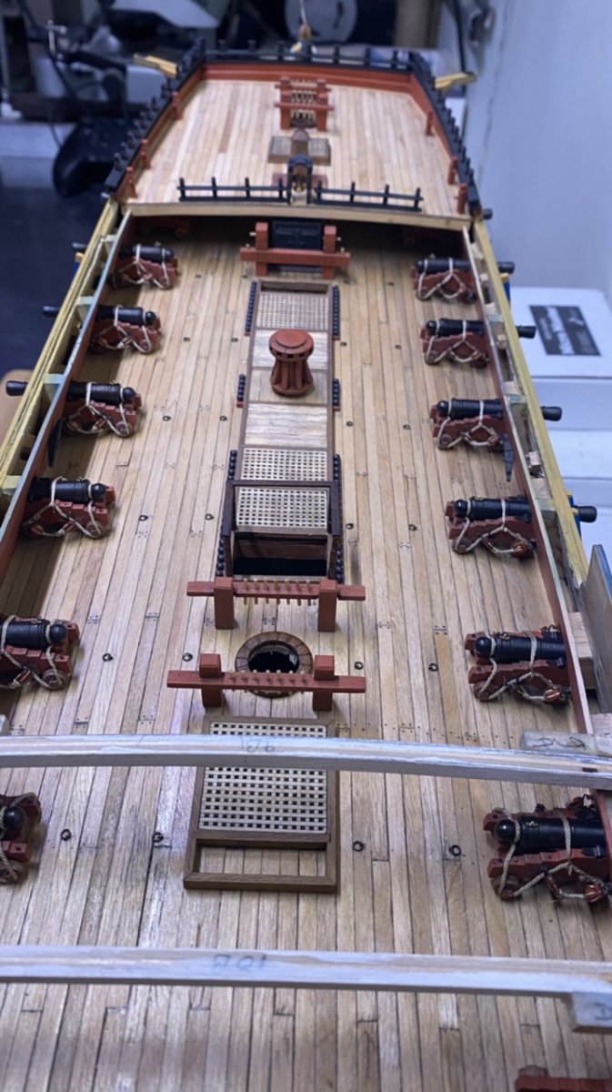

Eerste kanonnen zijn geplaatst, na een middagje freubelen en een klein beetje mopperen zijn de eerste stukken zover geplaatst. Rest van de stukken aan stuurboord zijde zal ik verder niet van tuigage voorzien, daar er straks naar het plaatsen van het dek niks meer van te zien zal zijn, dit geld eveneens voor het opgetuigde geschut, naar dat het bovenste dek is geplaatst en de sloepen, zal er minimaal zicht zijn op het dek,
onder enige foto’s

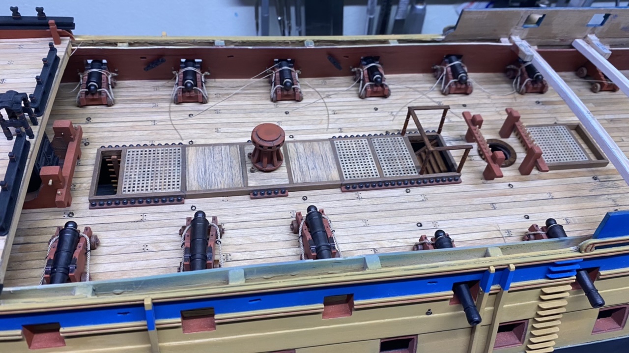

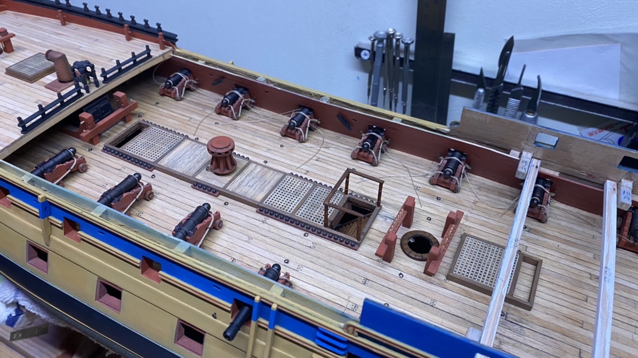

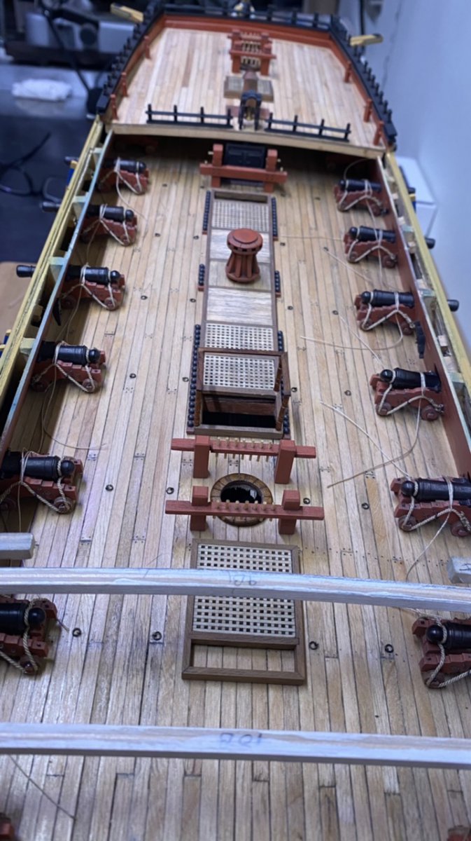

Aangezien we hier op de Beneden Winden zulks een zware storm hebben gehad (NOT) en we verplicht van de regering in huis moesten blijven. Maar de tijd genomen om de laatste stukken geschut op te tuigen.
zie onder het resultaat.
Dus alles met alles toch nog een productieve dag gehad :).
