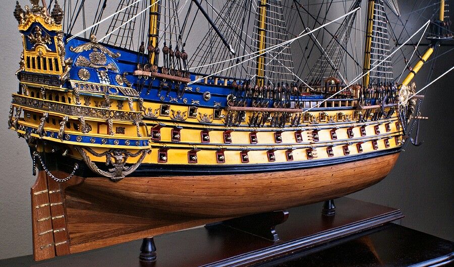

Dit is natuurlijk niet de Soleil Royal, maar het gaat om de impressie.
Kleuren zijn inderdaad een stuk beter dan de AL versie, getoonde model is volgens mij wel de Soleil Royal, in mijn optiek niet de mooiste en verkeerde decoraties.

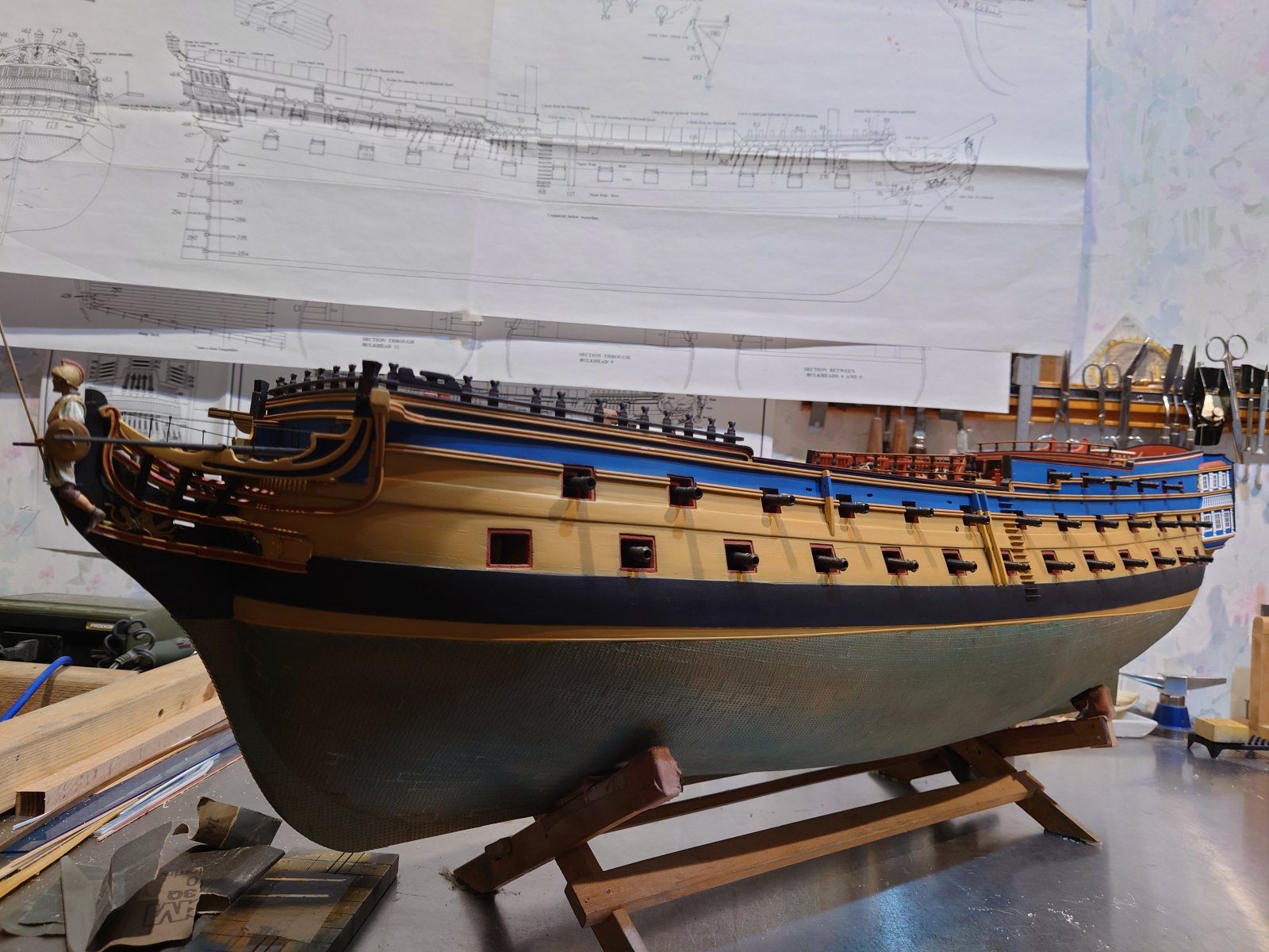

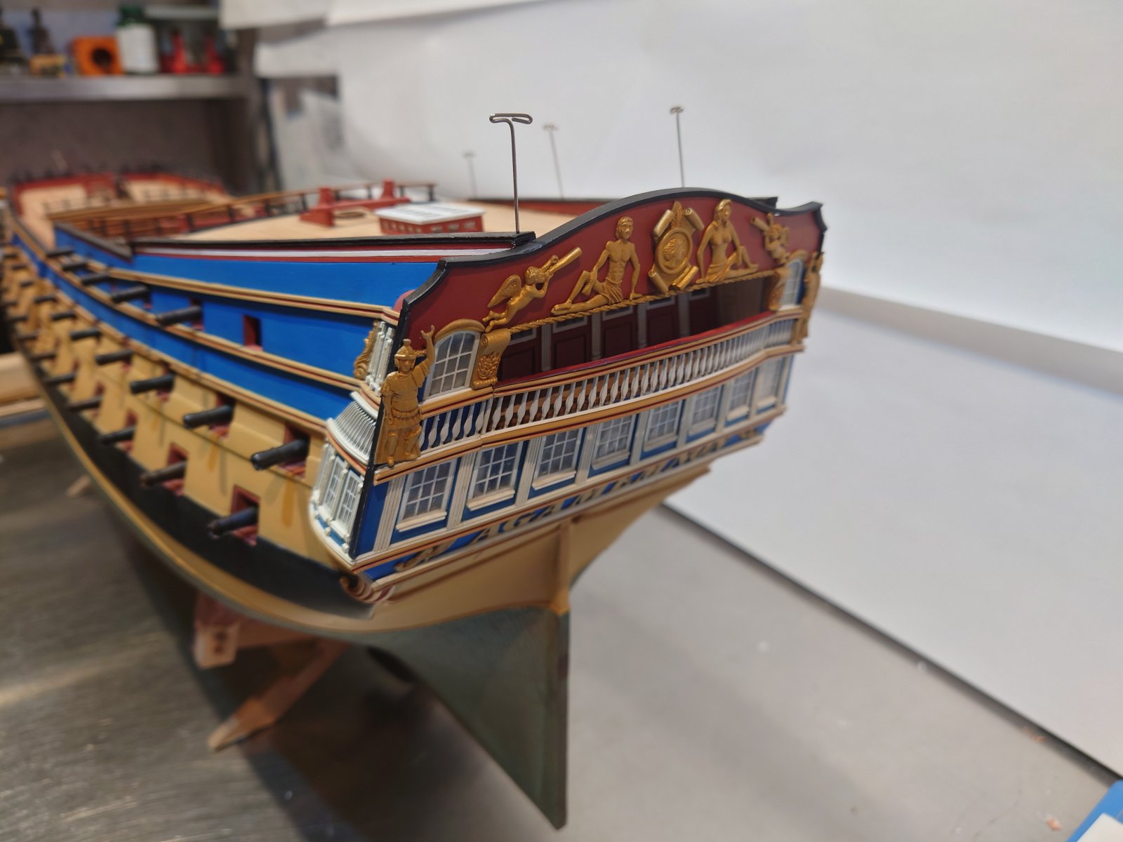

Weer een stukje verder,

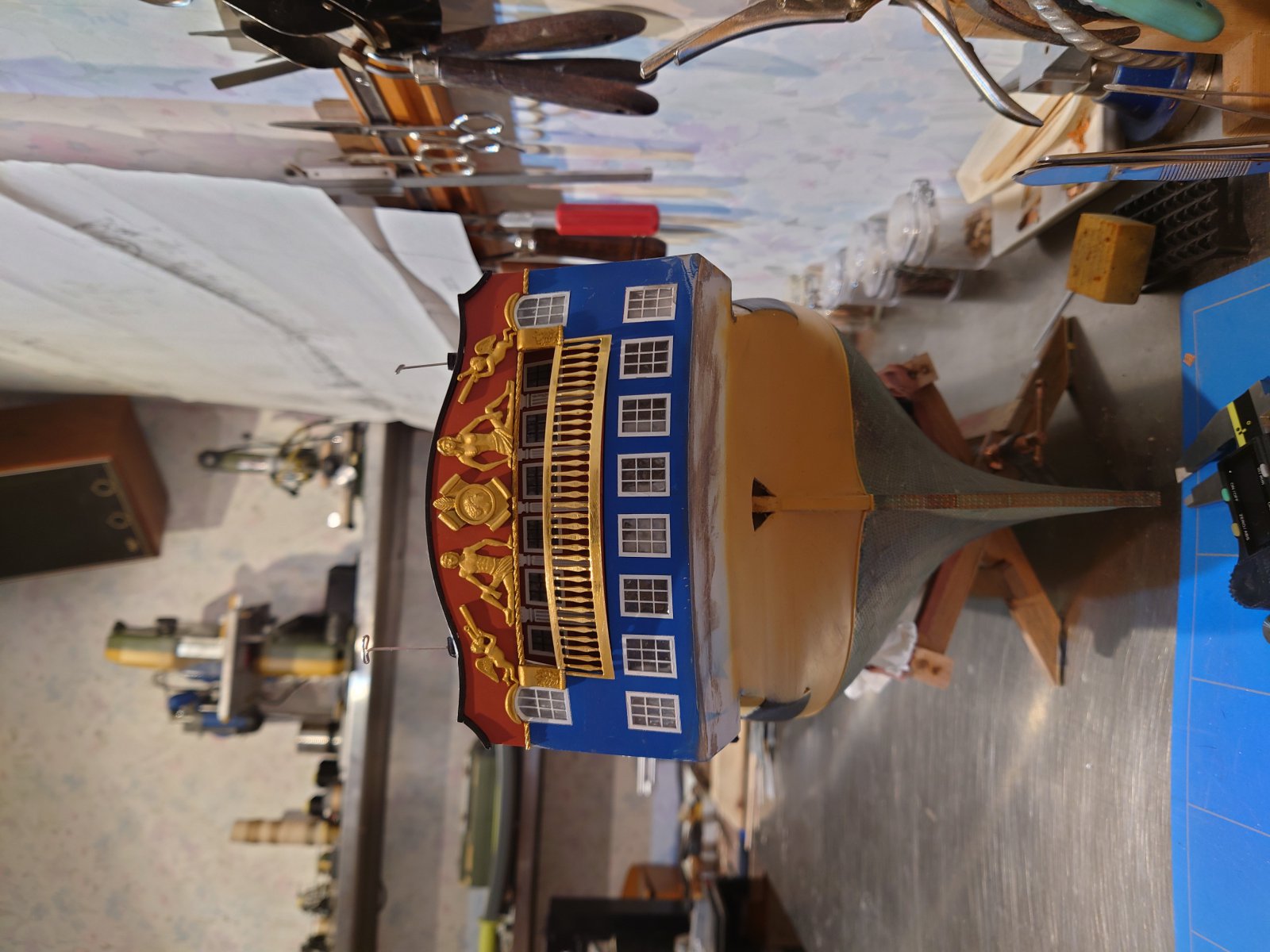

Achter reling geplaatst, heb de balustrade gemaakt van het bijgeleverde PE, (basis) de lijsten heb ik zelf gemaakt van pvc strips, deze samen gelijmd en vervolgens in model gebracht middels een schraper die ik van een stukje messing heb gemaakt, en dit vervolgens geverfd.
Moet nog veel gebeuren maar,onder geplaatste fotos geven een beetje een beeld.
Bekijk bijlage 607381 Bekijk bijlage 607382 Bekijk bijlage 607383 Bekijk bijlage 607384

Ziet er netjes en strak uit, Boris.

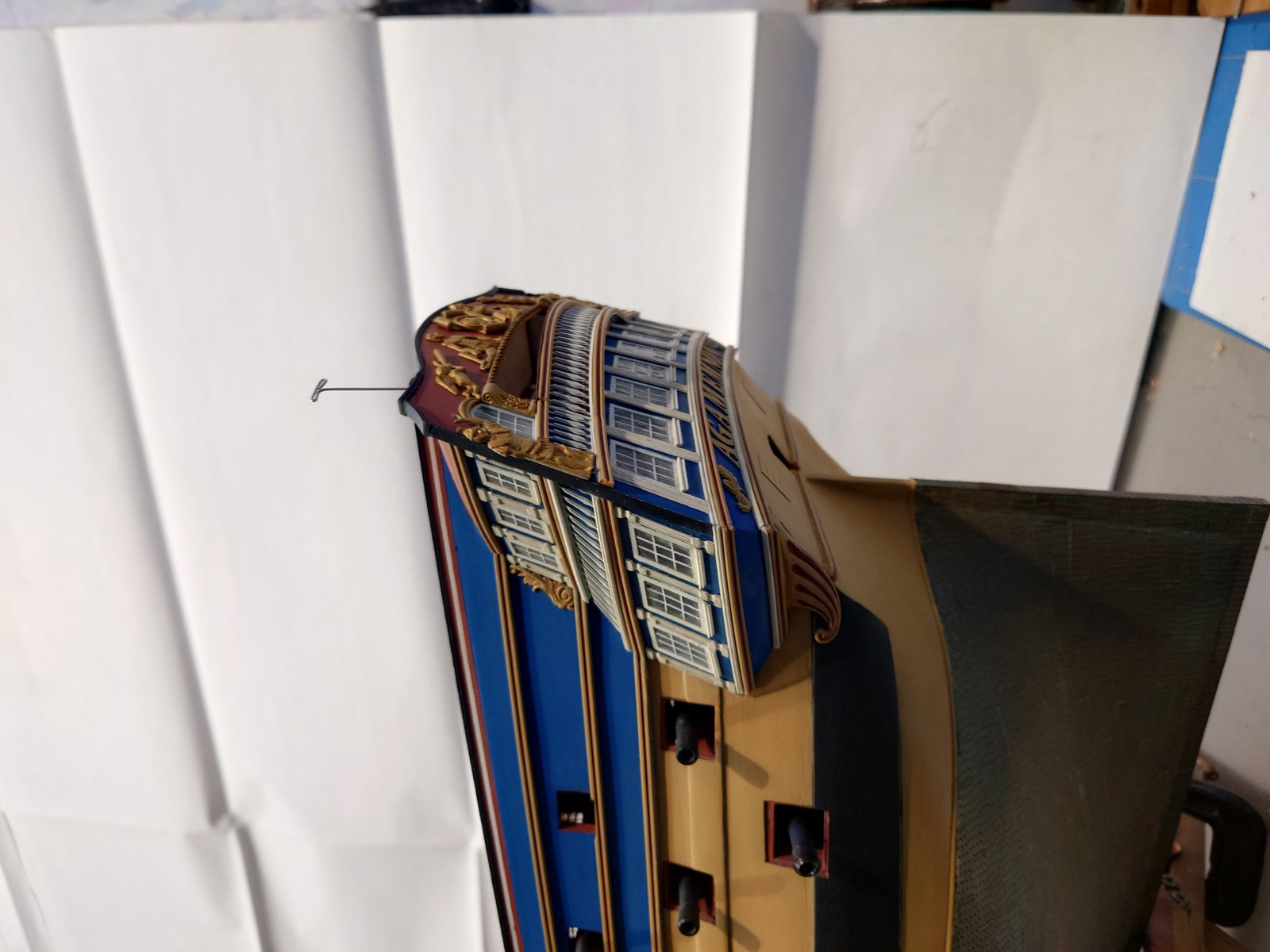

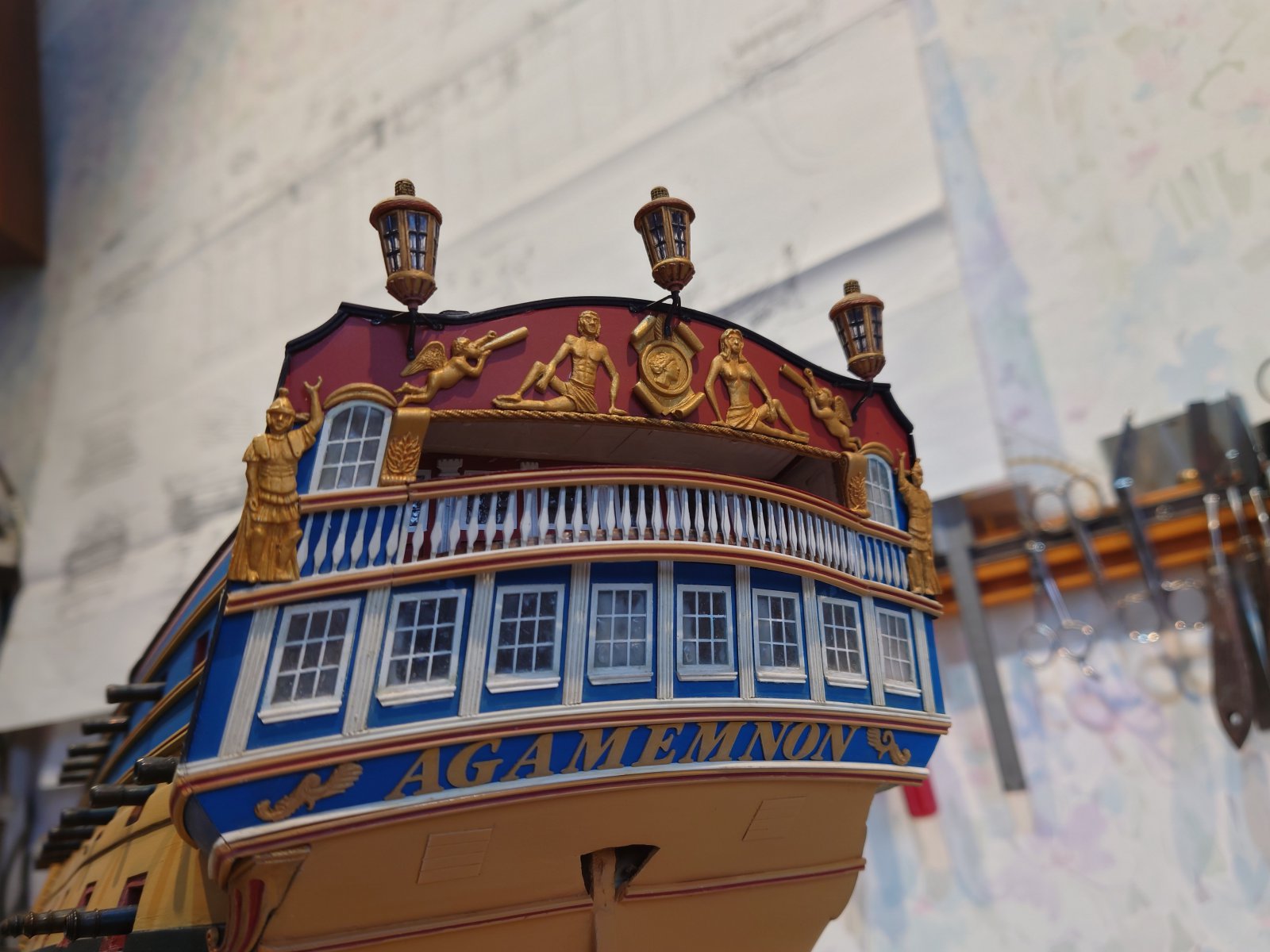

Weer een stukje verder.

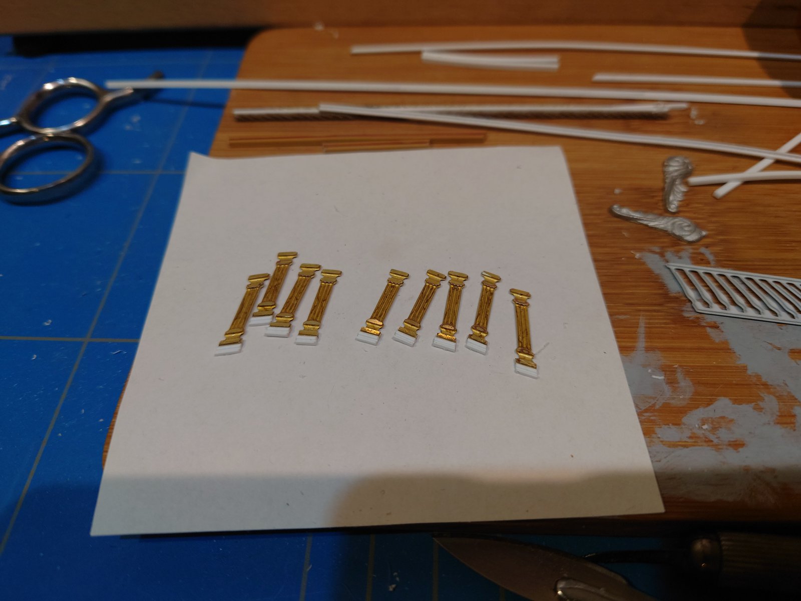

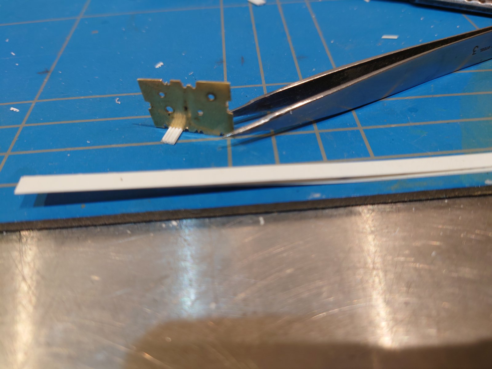

De kolommen tussen de ramen gemaakt, vond de bijgeleverde PE delen niet bijzonder mooi, dus besloten nieuwe te maken, heb hiervoor een schraap mal gemaakt om uit gesneden strippen styreen nieuwe te maken,
Alles moet nog worden geverfd en is nog niet permanent bevestigd, maar geeft vast een impressie.
Onder een aantal fotos

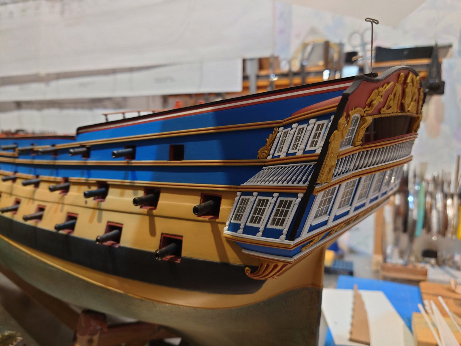

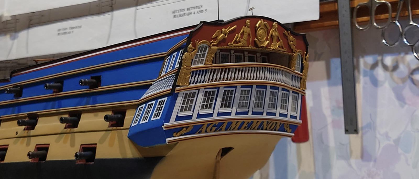

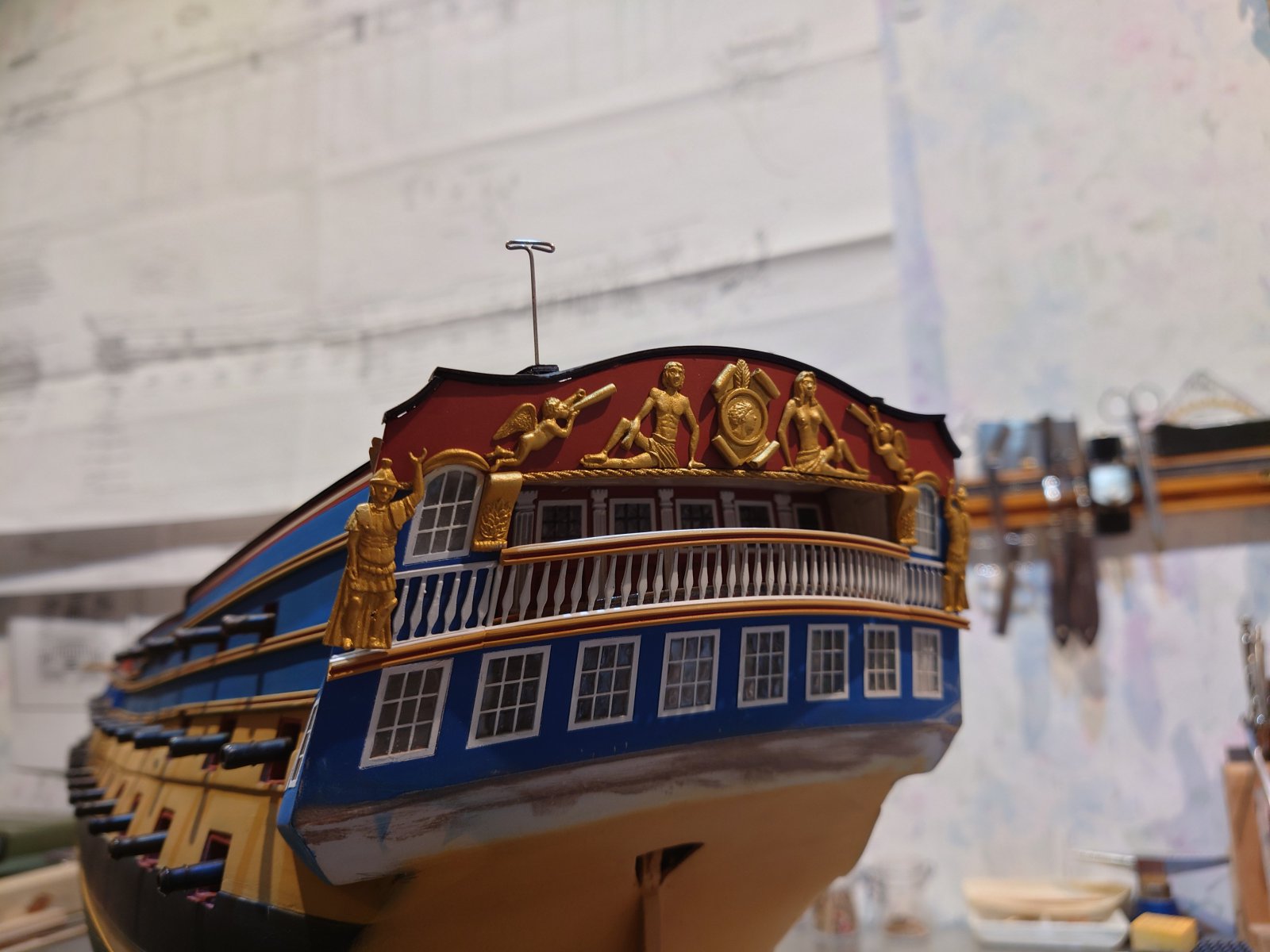

In de tussentijd haar van haar naam voorzien en tevens de dorpels onder de ramen geplaatst.
Bekijk bijlage 607554
Bekijk bijlage 607563
Netjes en strak, Boris. Niks mis met styreen. En scratch geeft veel voldoening!

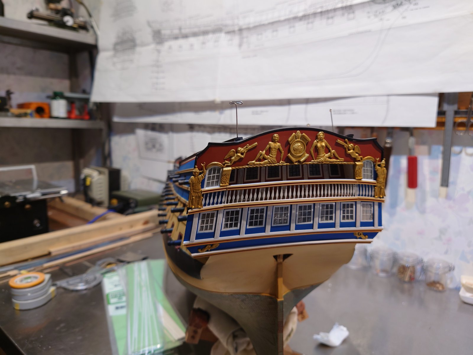

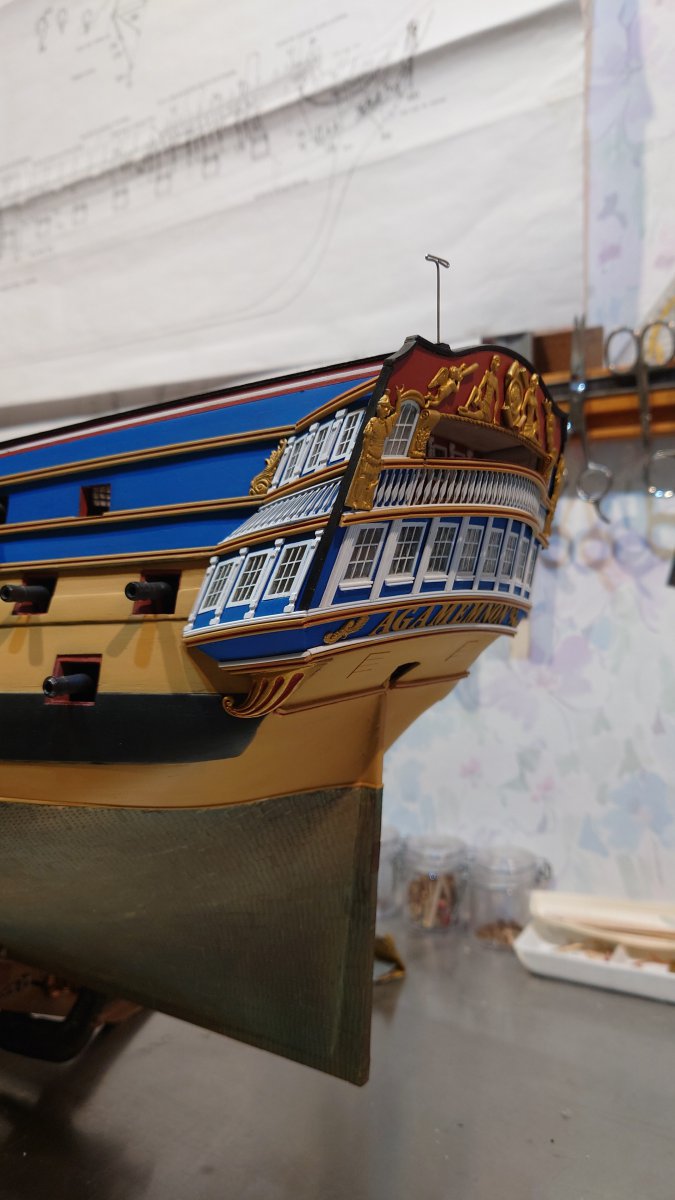

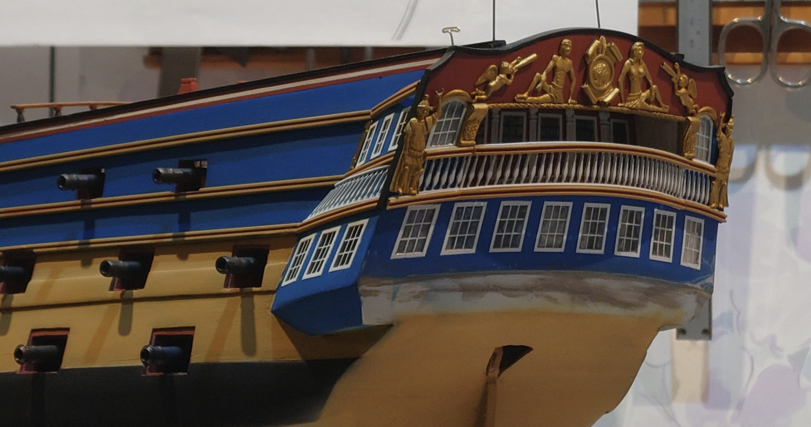

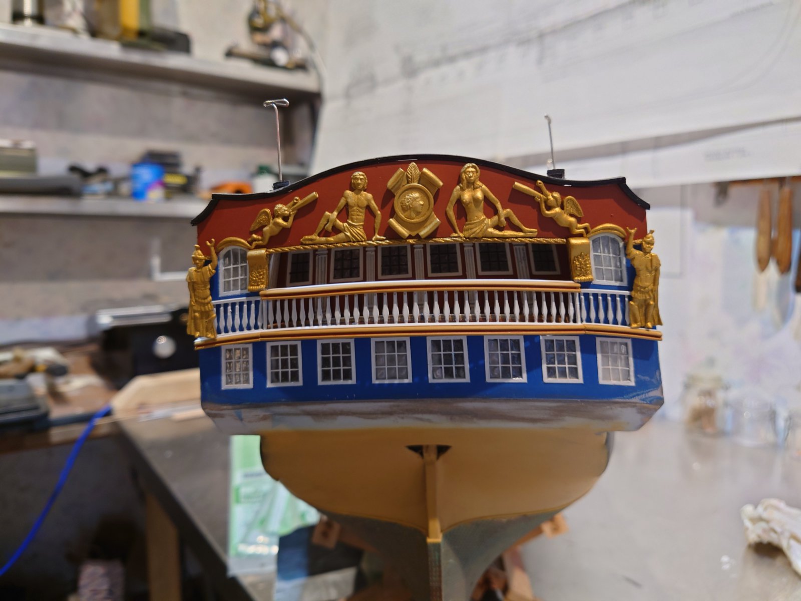

Weer een stukje verder, in de tussentijd verder gegaan met de zijgalerij, zo begint langzamerhand een einde te komen aan maken van de spiegel en galerijen.
Resten nog een aantal details die ik graag nog wil maken.
Onder vast een aantal fotos voor een impressie, fotos zeggen immers meer als woorden.
Allen bedankt voor de reacties en likes, dit wordt zeer gewaardeerd.

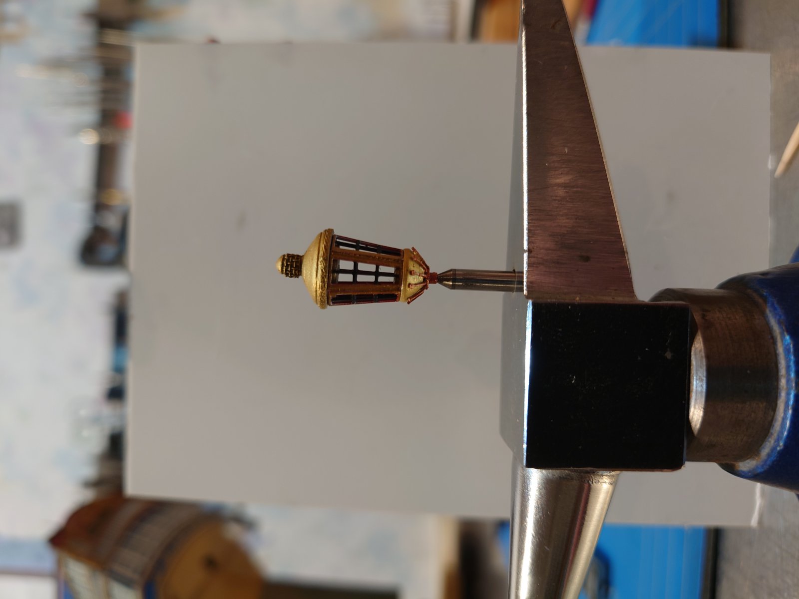

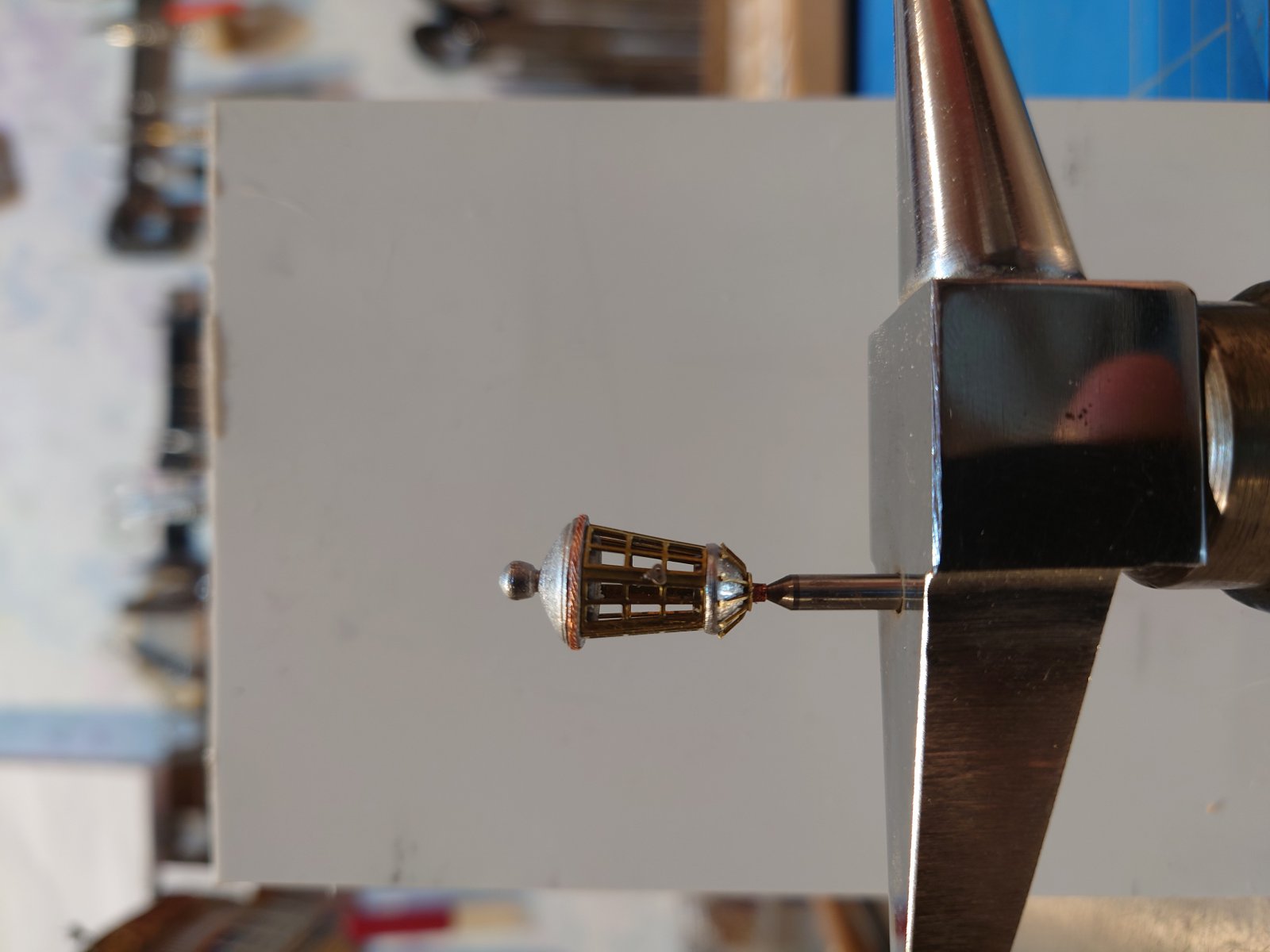

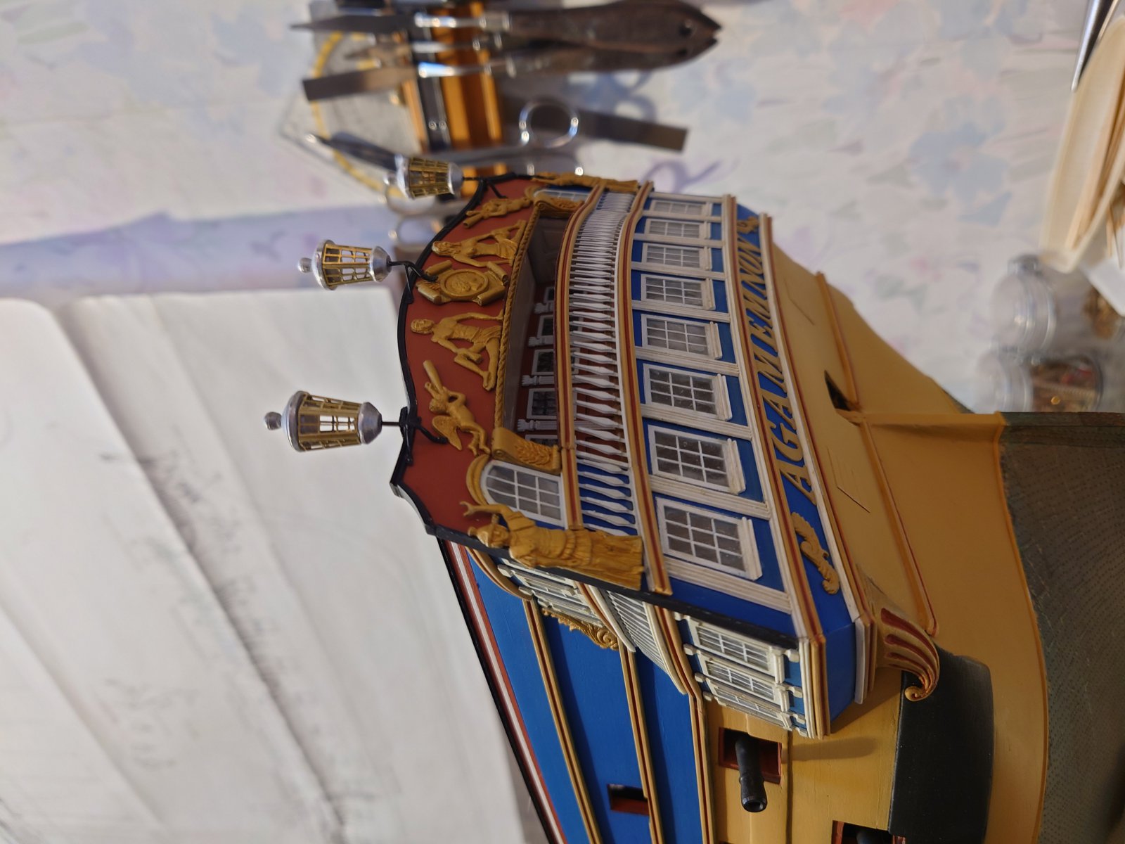

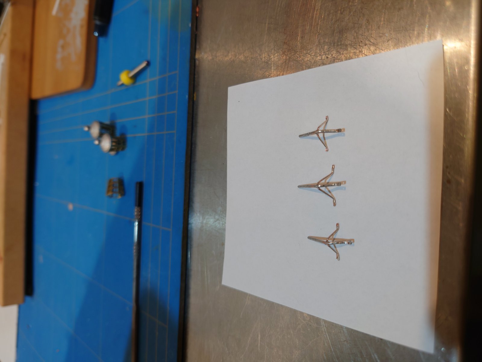

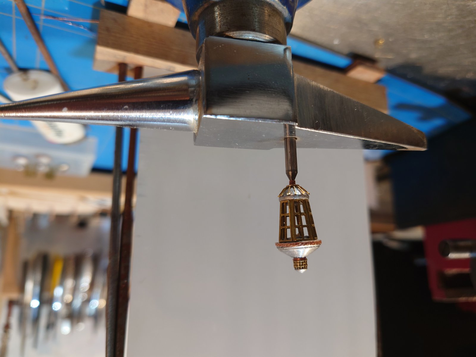

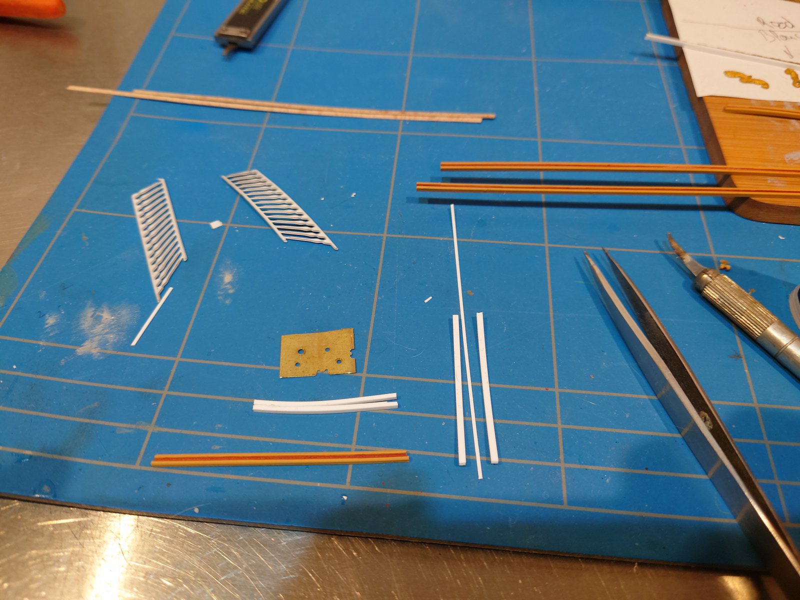

Vandaag begonnen met het vervaardigen van de lantarens, aangezien de bouw beschrijving spreekt van een simpel stukje gebogen messing draad als bevestiging voor de lantarens, wat vervolgens simpel middels een gaatje in de spiegel moet worden gestoken.
Dit lijkt mij vrij onrealistisch en tevens zeer kwetsbaar.
Dus besloten om de bevestiging van de lantarens op een andere manier te realiseren, heb hiervoor naar een aantal tijdgenoten van de Agamemnon gekeken, en zo tot het volgende gekomen.
Naar een middagje solderen, vijlen, boren en schuren is dit het resultaat.
Lantarens zijn nog lange niet klaar, maar het gaat om het idee.

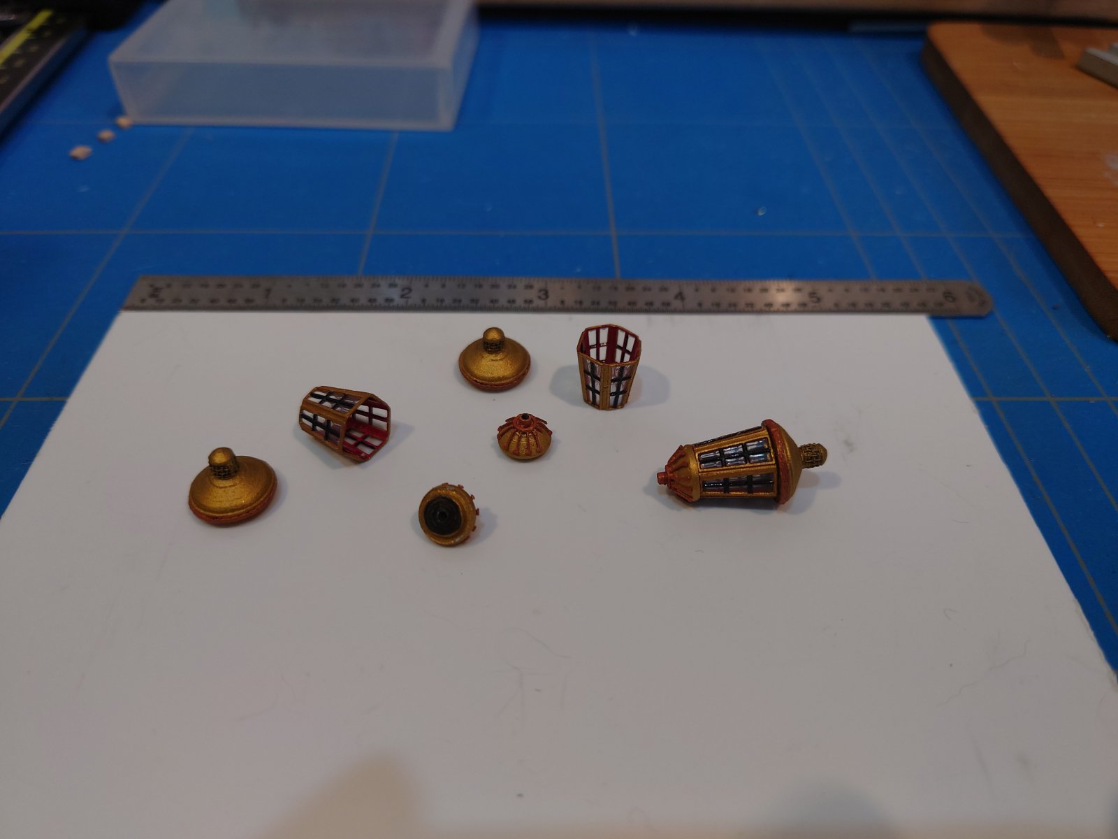

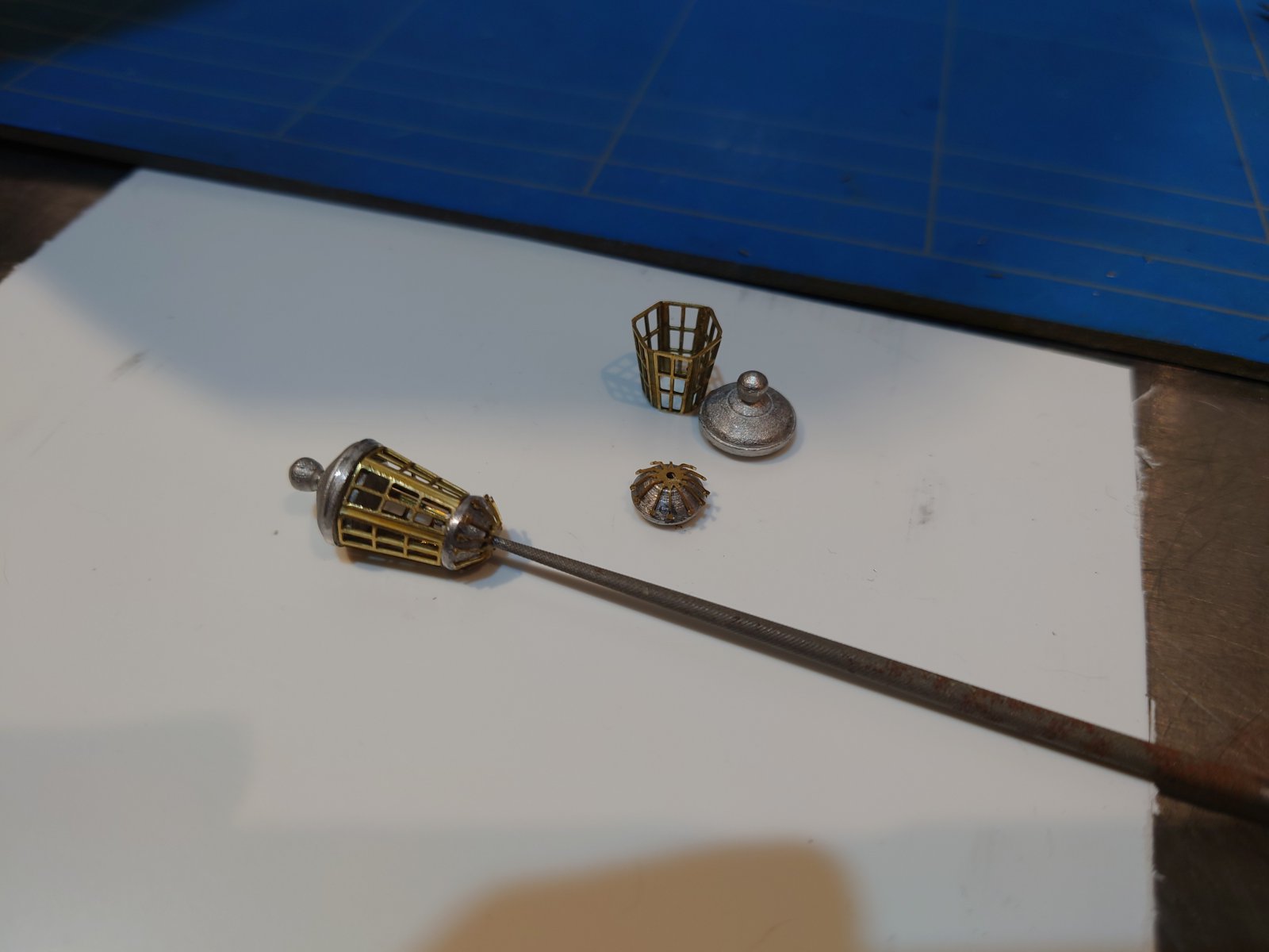

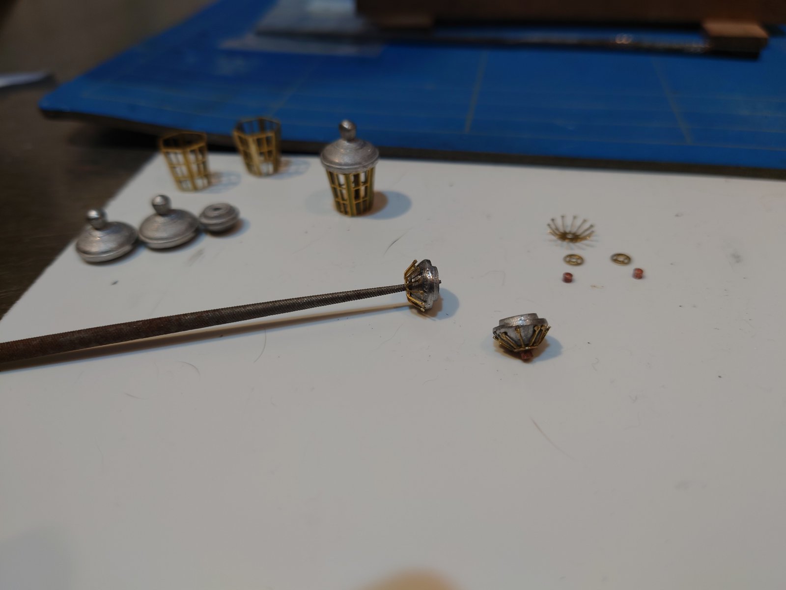

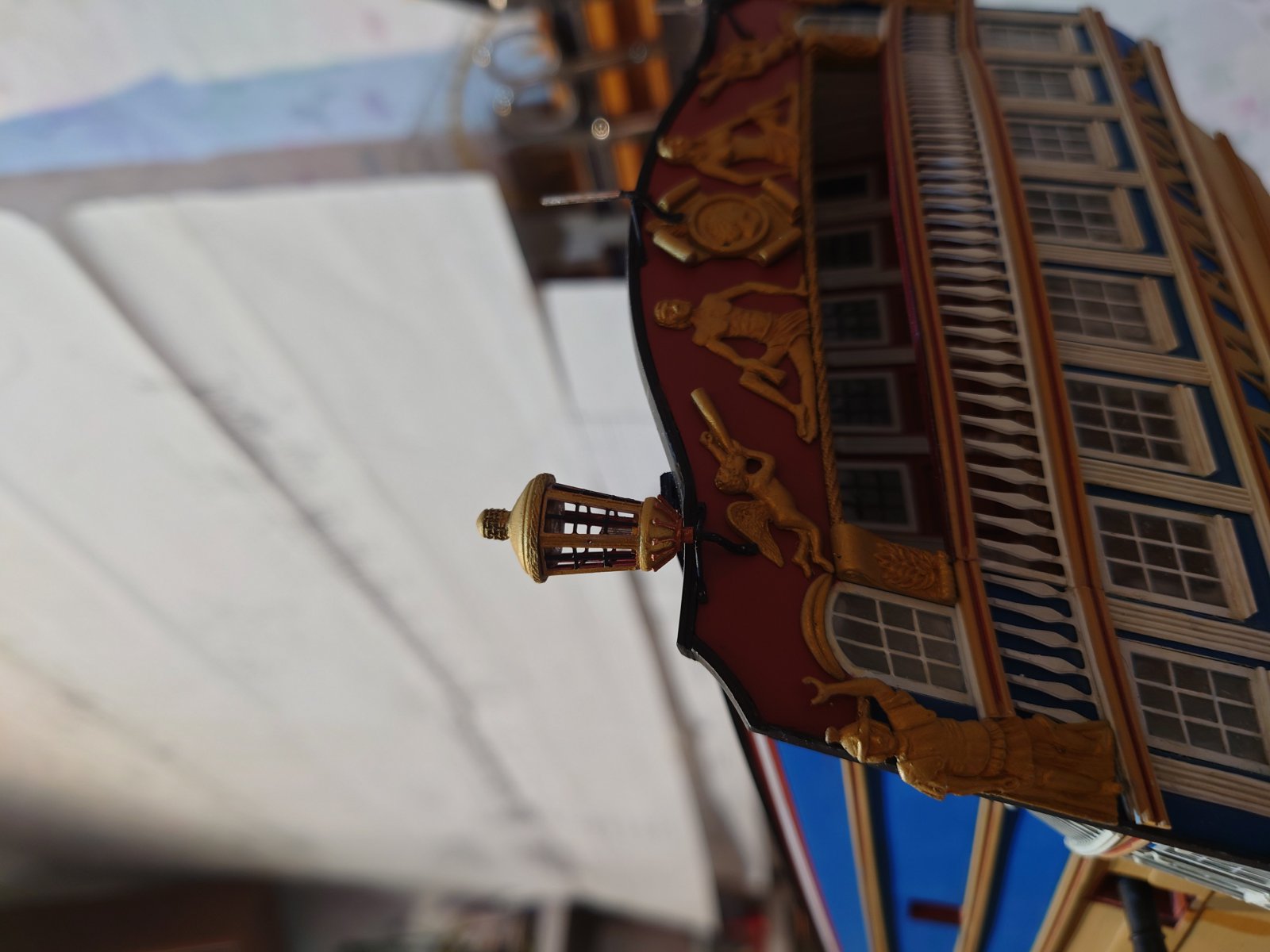

Gezien dat ik de lantarens ook niet helemaal goed vond, deze ook besloten om iets aan te passen, de geleverde lantarens, bestaan uit 2 stukjes pewerter (boven en onderkant)en de vensters uit PE. (Zoals op fotos van voorgaande posting)
Onderstaande fotos verklaren het een en ander.
Alles moet verder nog worden geverfd en de vensters moeten nog worden aangebracht.

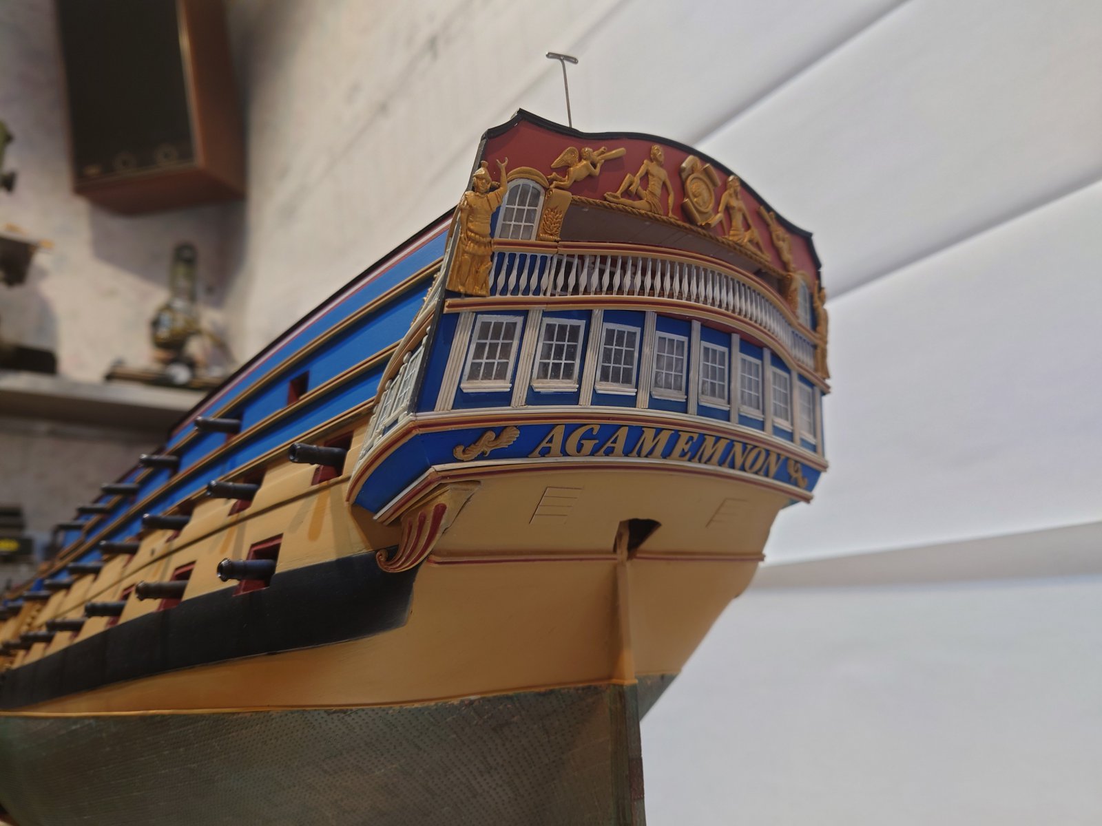

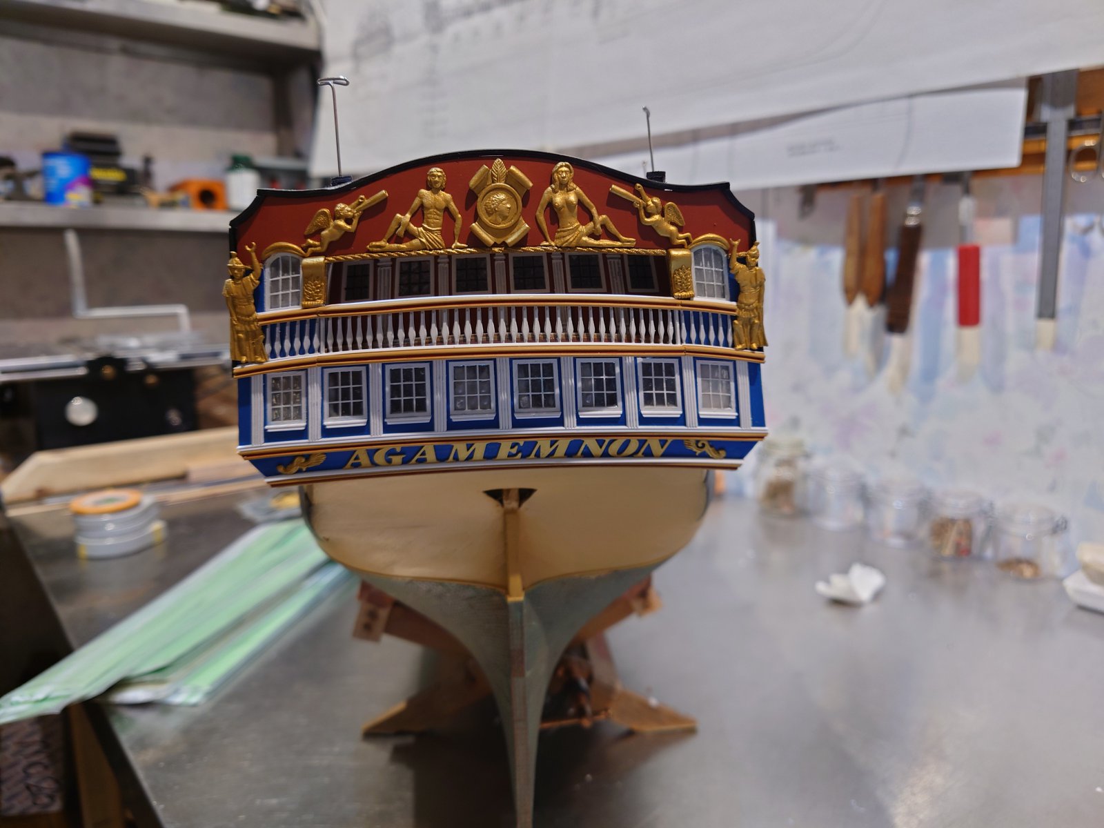

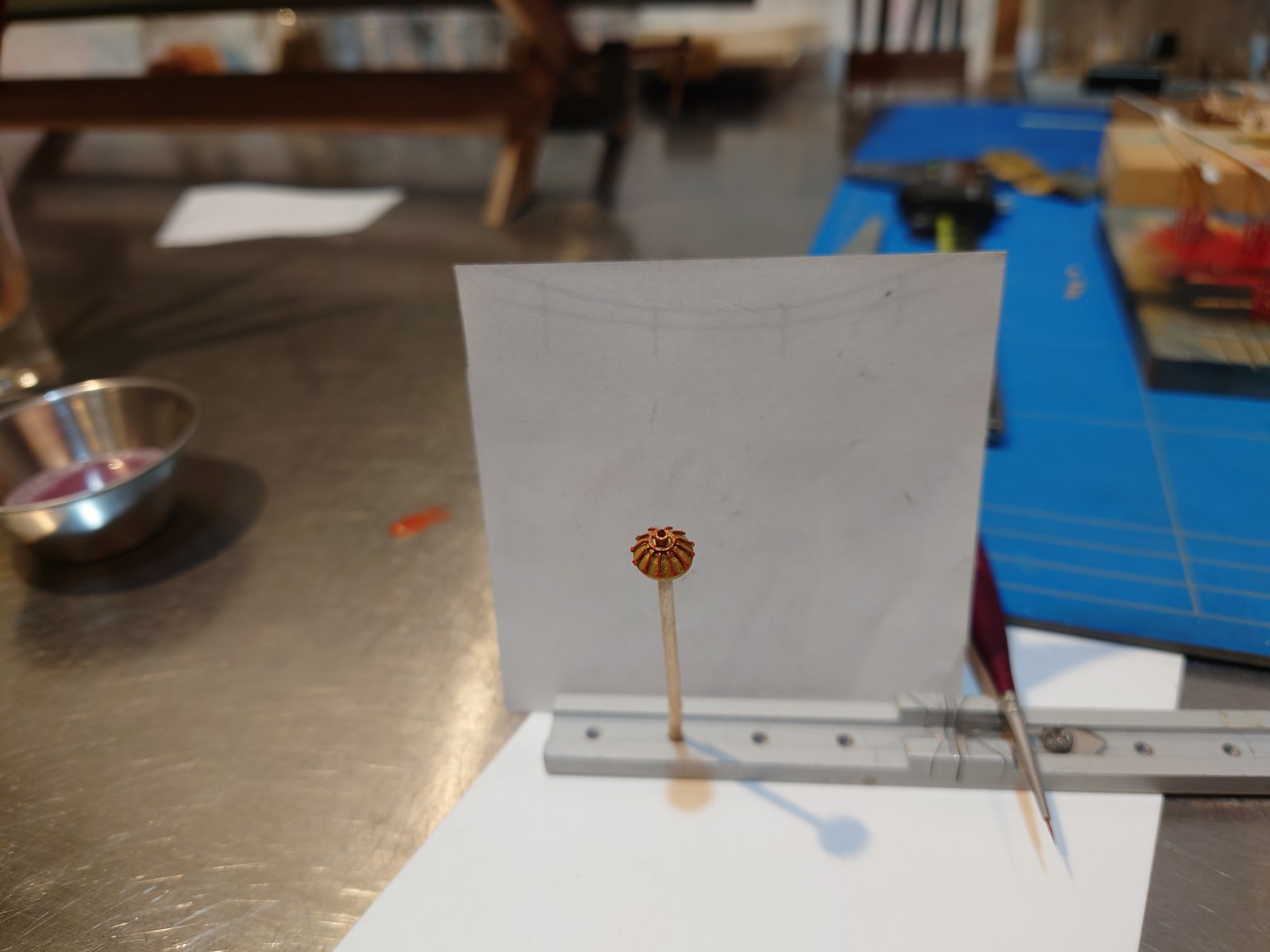

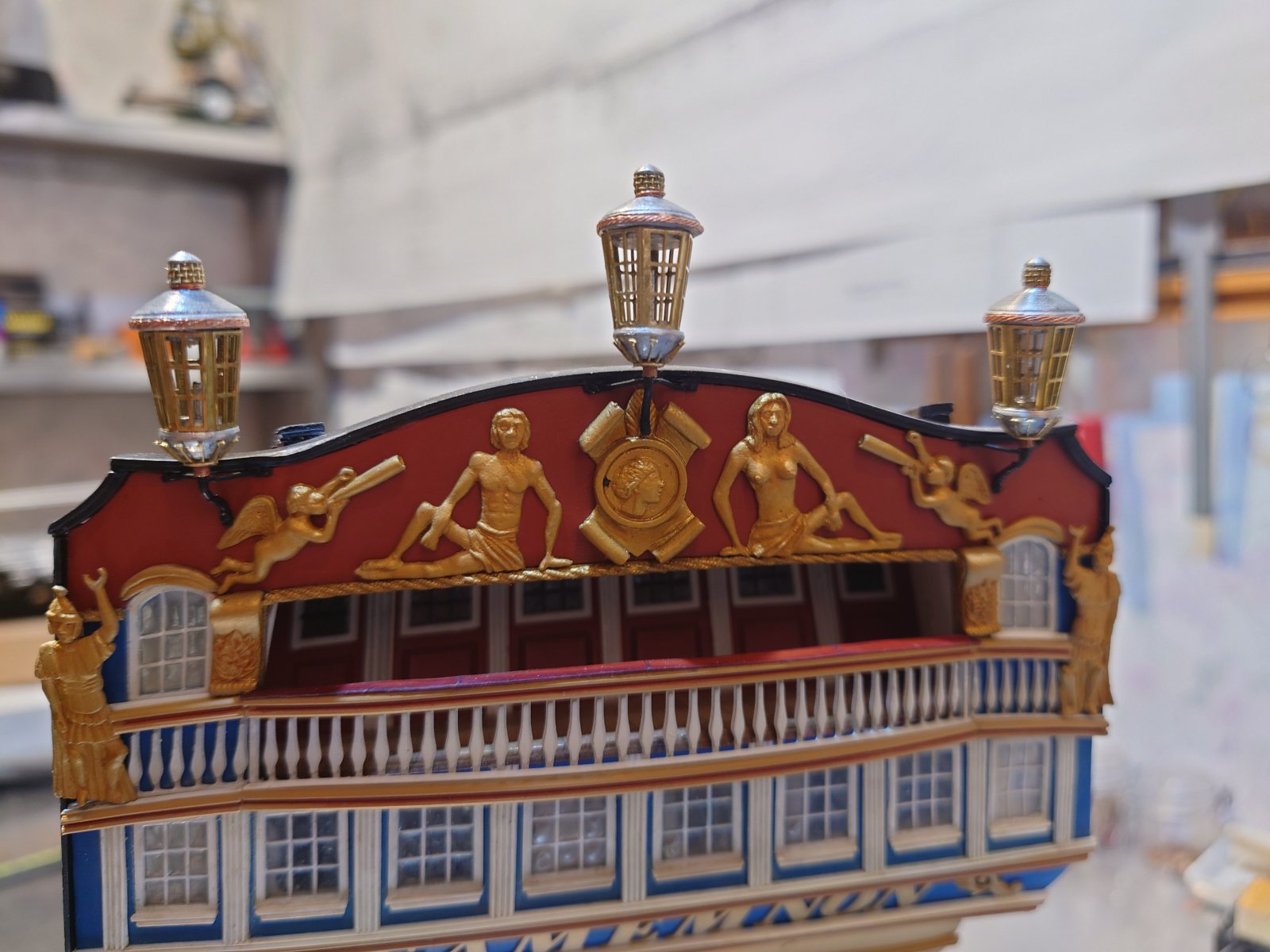

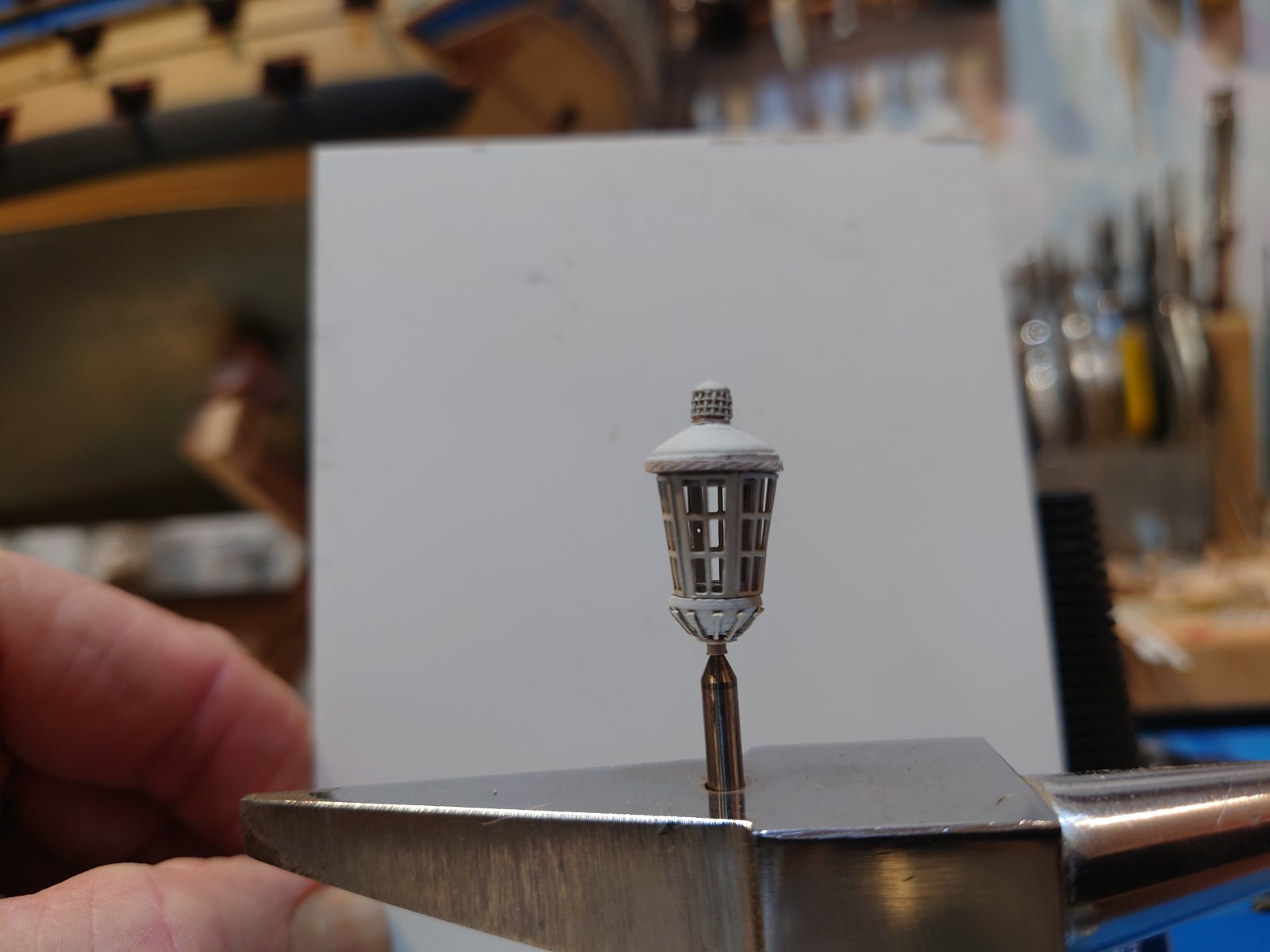

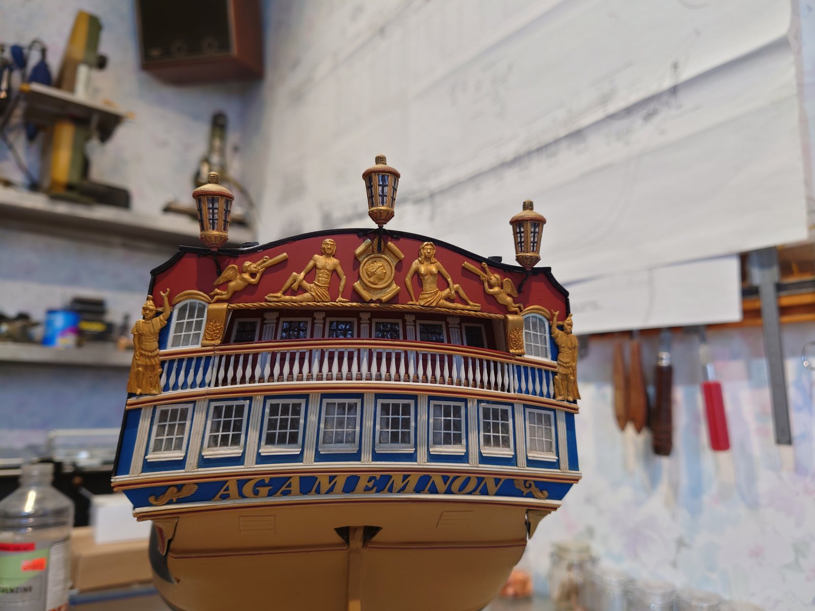

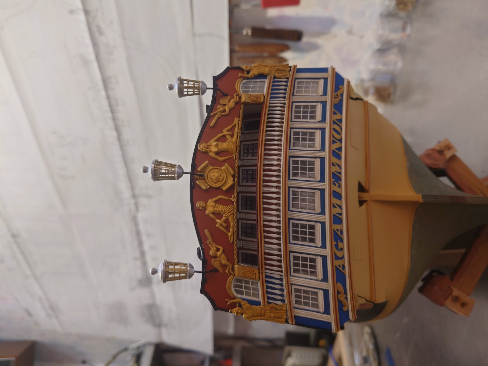

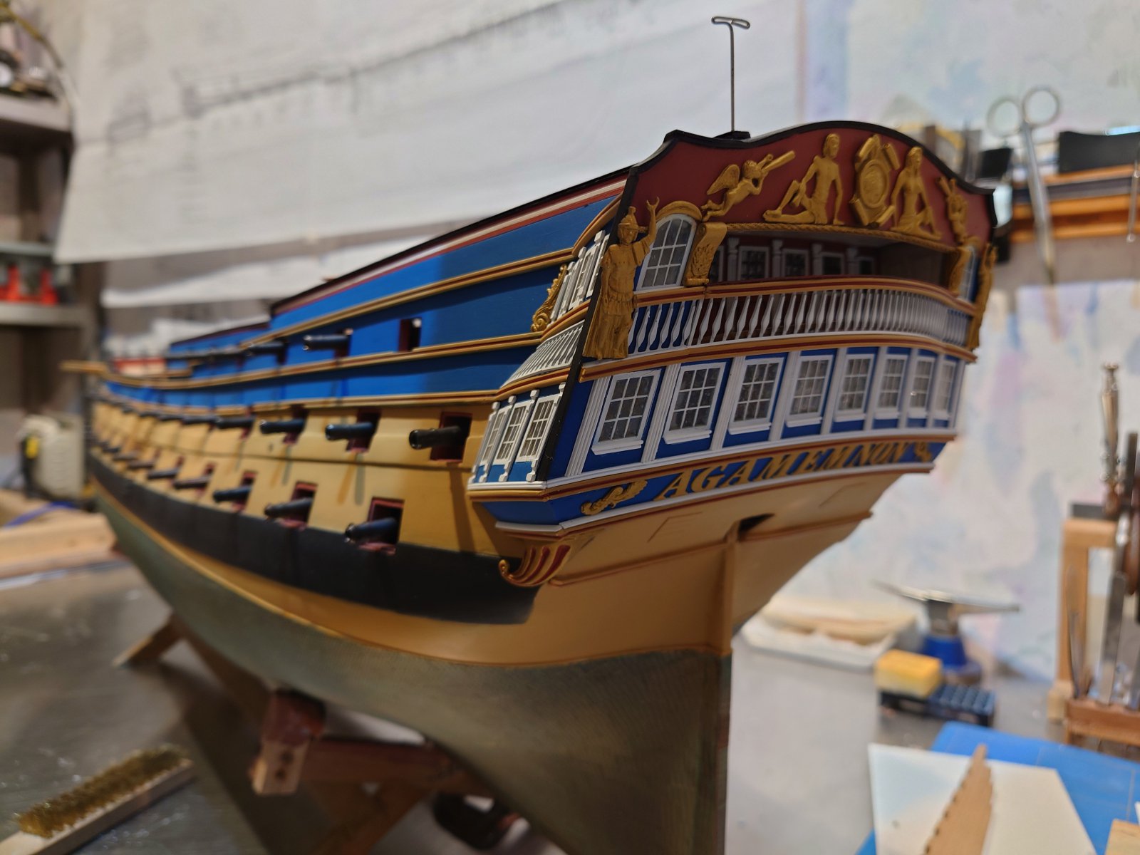

Lantarens verder afgewerkt, en denk tevens dat de spiegel min of meer gereed is, wil verder nog een reling plaatsen achter de lantarens, en denk dat daarmee uiteindelijk de spiegel gereed is.
Is uit eindelijk toch een totaal andere spiegel geworden, als in eerste instantie aangegeven in de bouw beschrijving, tevens een foto bijgevoegd zoals ze volgens de beschrijving had moeten zijn geworden. Zoals eerder geschreven maak ik haar in de pre Nelson kleuren. Dan te bedenken dat de HMS Victory in soort gelijke kleuren geschilderd is geweest.
