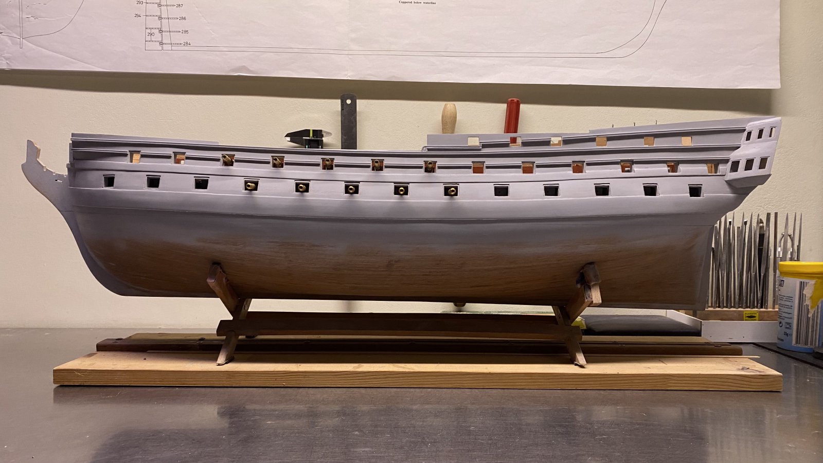

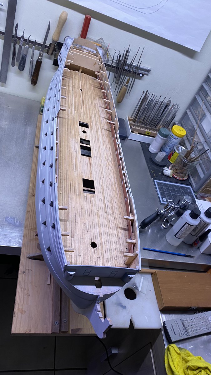

Allen bedankt voor de reacties en duimpjes.
nog steeds aan het schuren en primeren.
Nu wederom in een grijs jasje gespoten.
Tevens iets waar men misschien iets aan heeft.

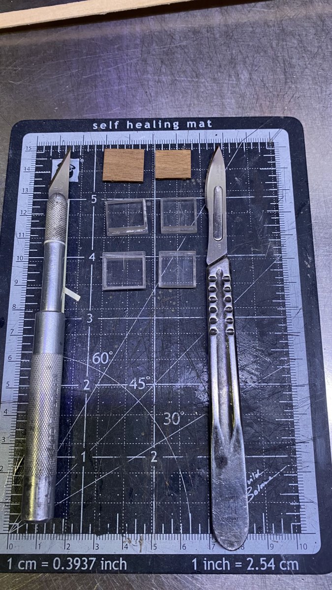

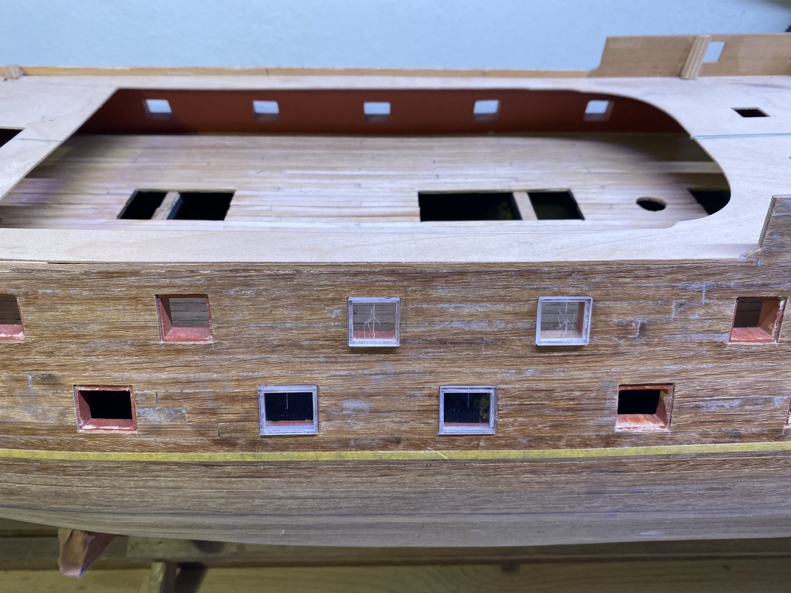

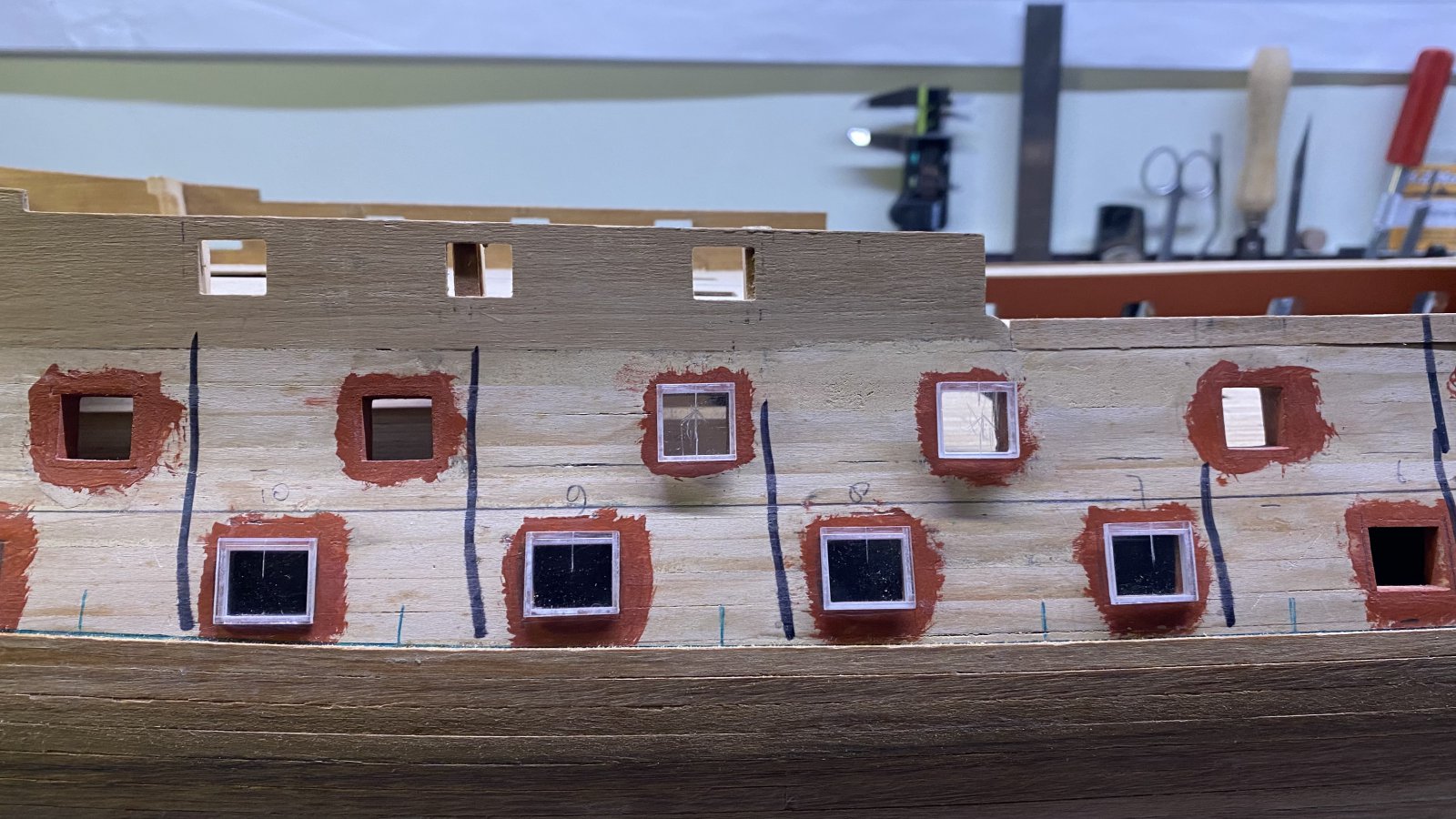

Een van de reden waarom ik destijds niet verdergaan ben aan het model, was omdat ik geen goeie manier had om de geschut poorten mooi uit te snijden.
Dus 7 jaar en twee modellen tussendoor gebouwd, dacht ik min of meer aan het einde van mijn Scharnhorst project “oh ja de geschut poorten”
Zo kwam ik met het volgende, laat ik een malletje maken om zo uniforme poorten te krijgen.
dus van plexiglas malletjes gemaakt, welke mij helpen om uniforme geschut poorten uit te snijden.
Onderstaande foto’s verklaren denk ik genoeg. Misschien dat iemand er iets aan heeft.
Dat is dan een malletje voor de tweede laag als ik het goed begrijp?? mooi hoor :thumbsup::thumbsup:
Ja dat klopt, eerste beplanking is vrij zacht en makkelijk te snijden,
Tweede is notenhout en iets harder, gaat met het malletje en een scherp mes vrij makkelijk.
Het malletje heeft exact dezelfde maten als het luik van de geschut poort. Wat later weer perfect uitkomt, bij het plaatsen van de luiken.

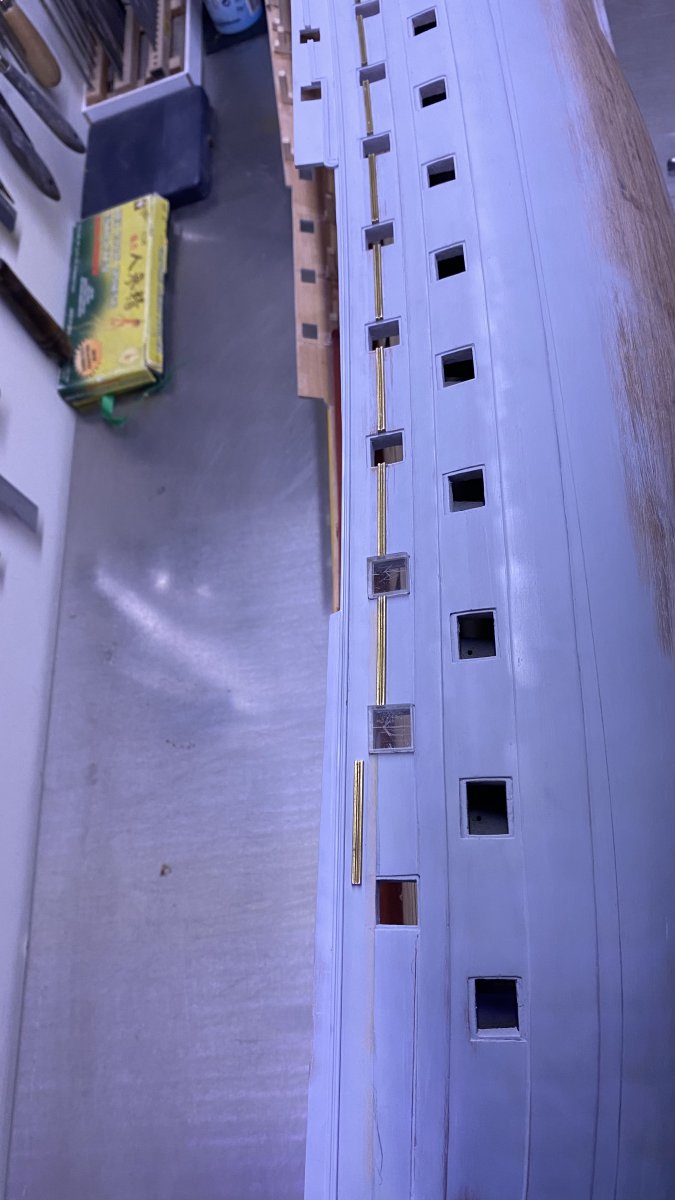

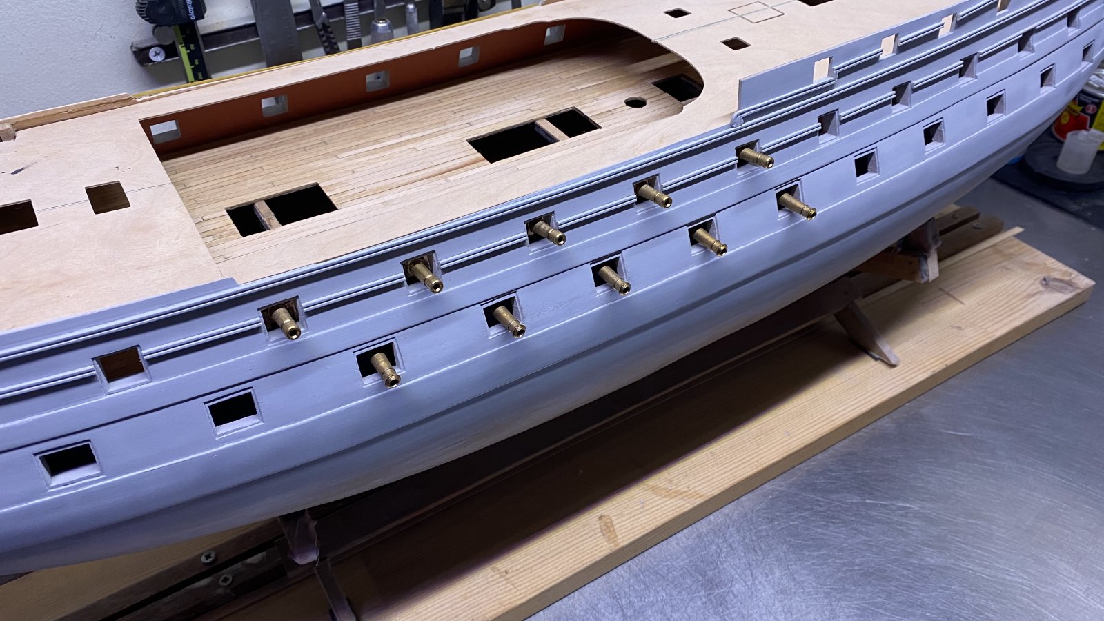

Maar weer een stukje verder gegaan
Momenteel bezig met het plaatsen van de sier lijsten, ook hiervoor komen de malletjes voor de geschut poorten goed uit.
De sierlijksten zijn gemaakt van messing, wat op zich iets moeilijker te bewerken is als hout, met name om de kromming van de romp te volgen.
Om het messing iets gewilliger te maken, verhit ik het messing tot het een oranje gloed heeft, waarna ik het laat afkoelen, en daarna een stuk makkelijker is te vormen en te bewerken
naar het nodige zaag, vijl en schuurwerk, zijn de eerste lijsten geplaatst.
Onder enige foto’s
@ allen bedankt voor de reacties en het kijken
Worden deze strips later mee gespoten (geverfd), het ziet er wel mooi uit zo :worship::worship:
Ja,de strippen zullen worden voorzien van kleur.

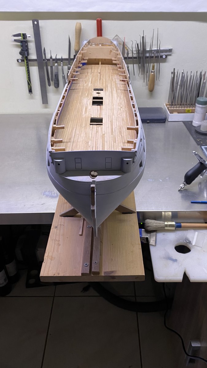

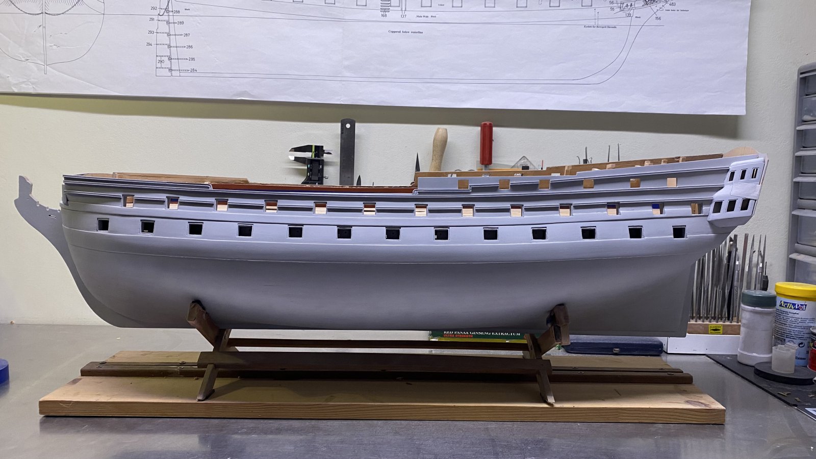

Romp is nu in basis klaar, alle lijsten/strippen zijn geplaatst, tevens de romp in de grondverf gespoten,
Welke ik eerst een tijdje laat rusten/uitharden, dit om te voorkomen dat op een later stadium de verf wordt los getrokken door het schilders plakband, als de definitieve kleuren worden aangebracht.
En het onderwaterschip voorzien van een laag polyurethane vernis met daar over de grondverf gespoten, dit zal tevens moeten dienen als een goede hechtlaag voor de aan te brengen koperen plaatjes, wat op zich nog wel een puzzel zal zijn.
onder enige foto’s

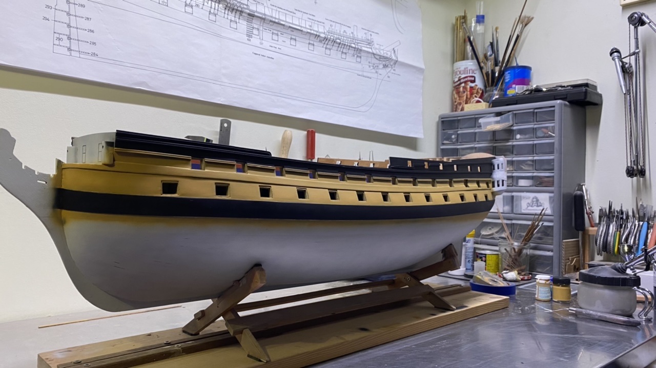

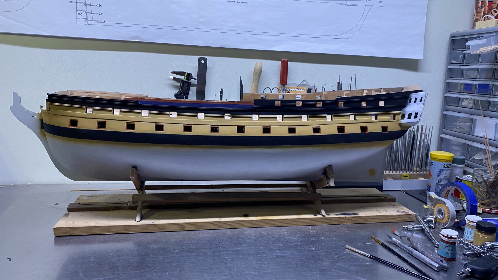

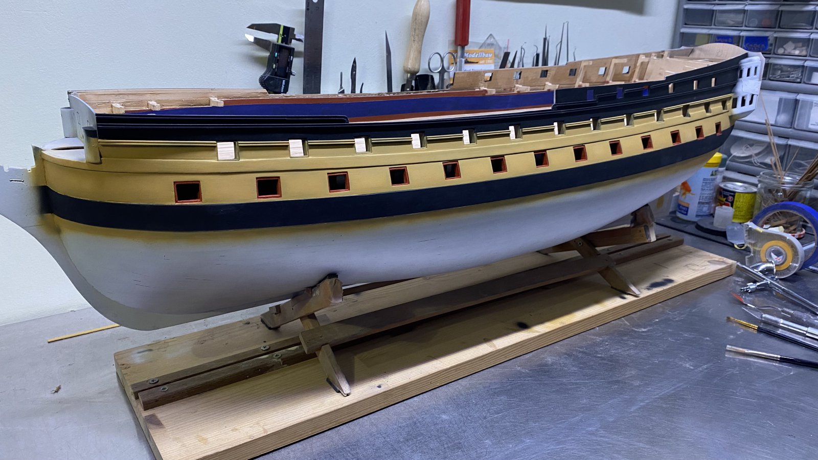

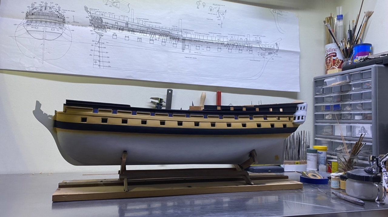

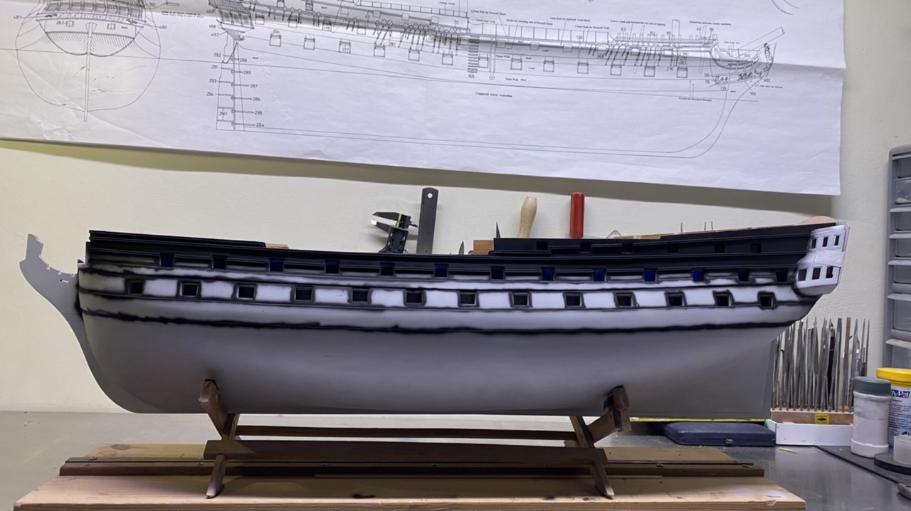

Weer een stukje verder
vandaag maar eens geprobeerd om de romp voorzichtig van wat kleur te voorzien.
ben van het veel gebruikte kleuren schema afgeweken, en heb voor het kleuren schema gekozen welke de Agamemnon in het begin van haar loopbaan was geschilderd.
Is een basis opzet, maar geeft een idee.
onder enige foto’s
Schilderwerk ziet er prima uit. Vind alleen jammer dat je de nerven en de overgang van de huidplanken weggeplamuurd hebt. Zo is het effect van een houten romp niet meer zichtbaar. Maar dat is mijn mening.
heb deze keuze gemaakt omdat:
Ik vind de nerven van het hout niet helemaal mooi, mbt schaal/verhouding.
Er zijn nog wel wat nerven in het hout te zien, anders zou het een polyester/plastic romp lijken.
En ik vind met een iets gladdere romp, dat de lijnen, mooier af te plakken zijn. Waardoor er een kleinere kans is dat het verf onder het plakband trekt.
En bij dit soort type schepen, werd bijna al het hout werk geschilderd.
