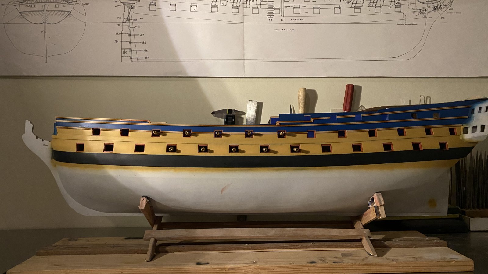

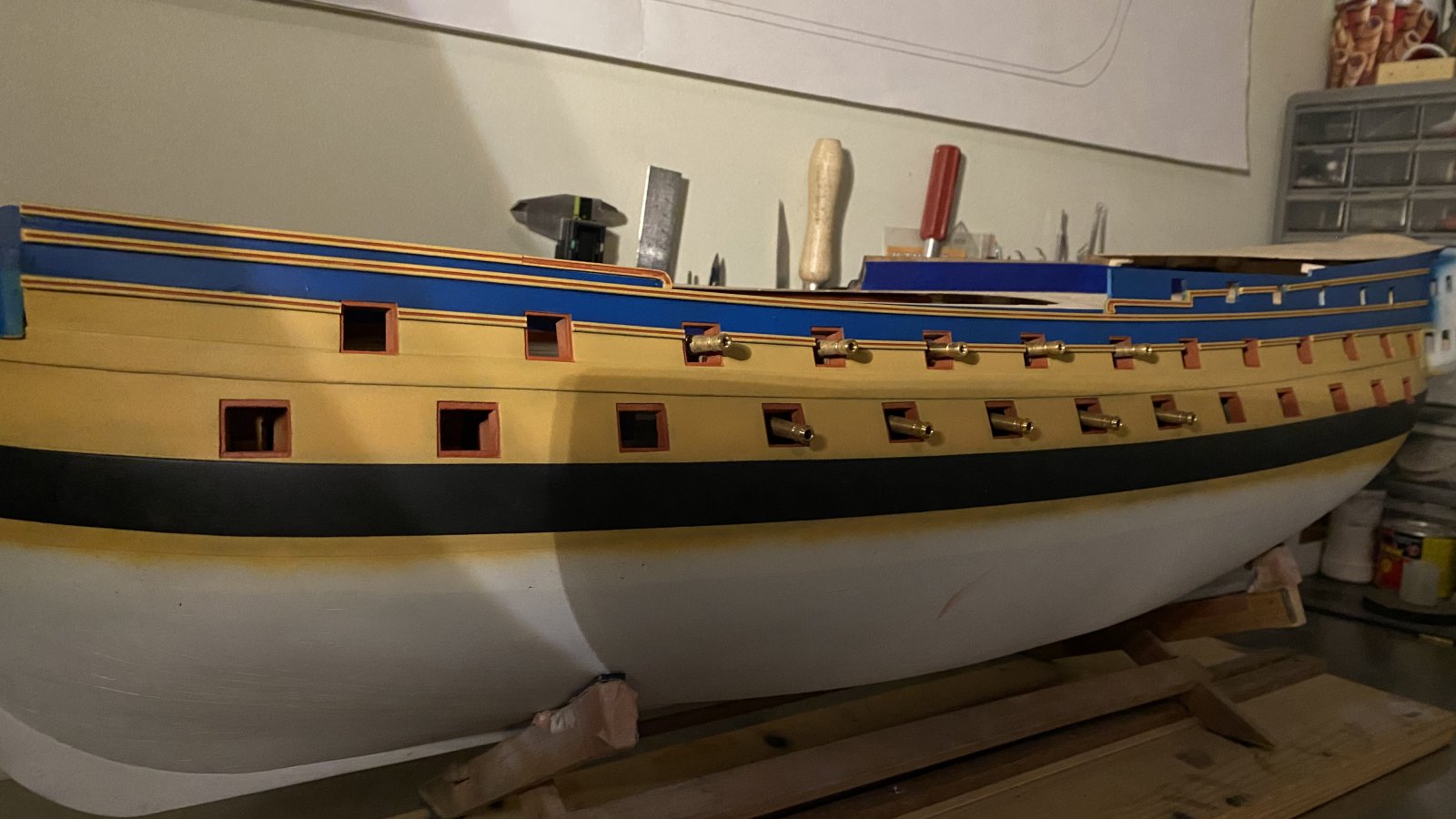

weer een stukje verder

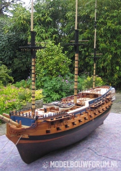

Gezien dat ik er voor heb gekozen, de Agamemnon in haar begin kleuren te schilderen, (ex)forum lid Klaas / Germt) is daar in het verleden ook mee begonnen uit te zoeken, buiten een aantal foto’s die ik heb kunnen vinden op het forum, valt er verder weinig van te vinden.
Dus mijn referentie zijn een aantal foto’s van een model en een schilderij van de Agamemnon in haar eerdere kleuren.

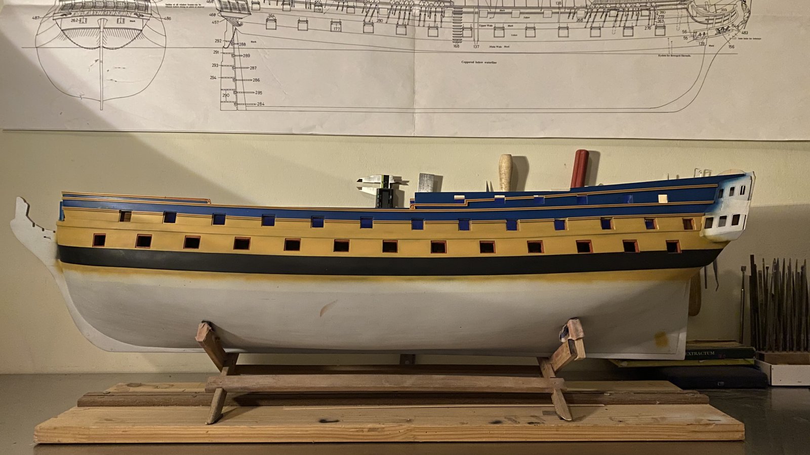

Zo dus naar een middag freubelen met verf en schilders plakband, is dit het resultaat.
Beide dekken alle geschut poorten afgewerkt.
Nu kan de verf verder drogen en uitharden, in de tussentijd kan ik gaan plannen hoe het onderwater schip te voorzien van de koperen plaatjes.
En kan ik een begin maken met de rolpaarden en verdere attributen die op het tussen dek zullen worden geplaatst.

1 commentaartje en misschien had je dat zelf al gezien maar de onderste 5 kanonnen wijzen naar beneden.
Iets meer horizontaal zetten.
bedankt voor je reactie,
Het is precies andersom, onderste kanonnen zitten precies waterpas, (alle gaatjes zijn geboord met een malletje)
Bovenste kanonnen staan daar tegen nog los, en richten nog omhoog.
Foto (lens) vervormd denk ik het beeld.
maar bedankt voor het mee kijken en denken, wordt gewaardeerd.
Dat ziet er een stuk beter uit :)
Foto's vertekenen veel en ik heb haar ook gebouwd he.
Dus weet een beetje waar je tegen aan loopt.

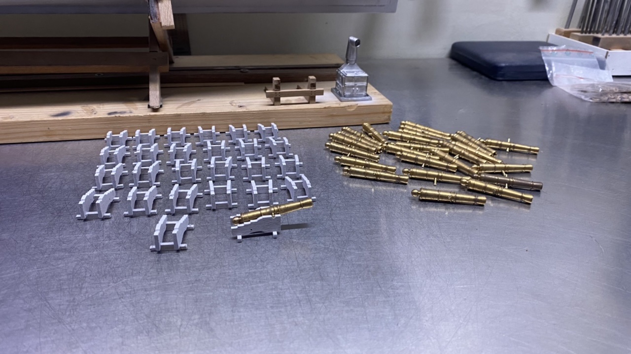

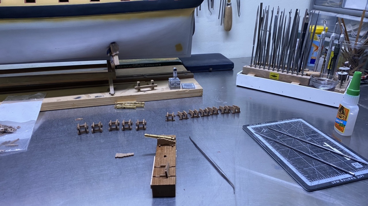

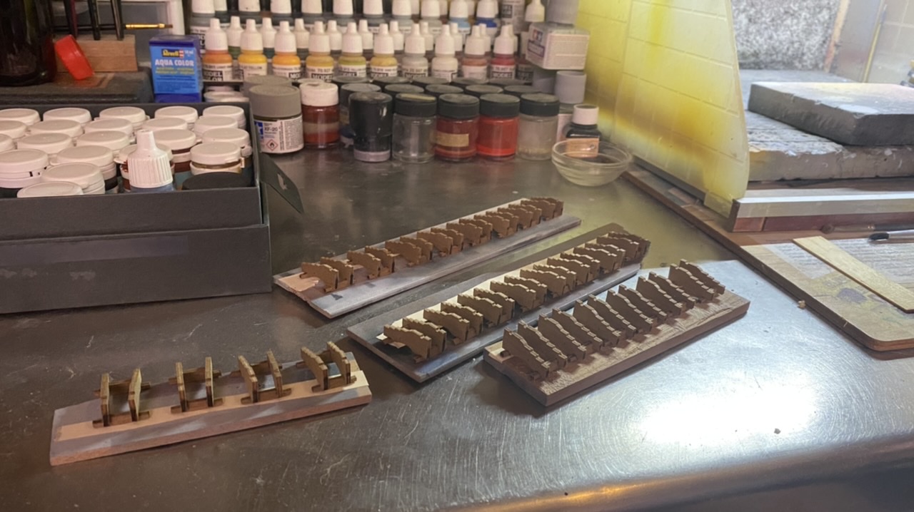

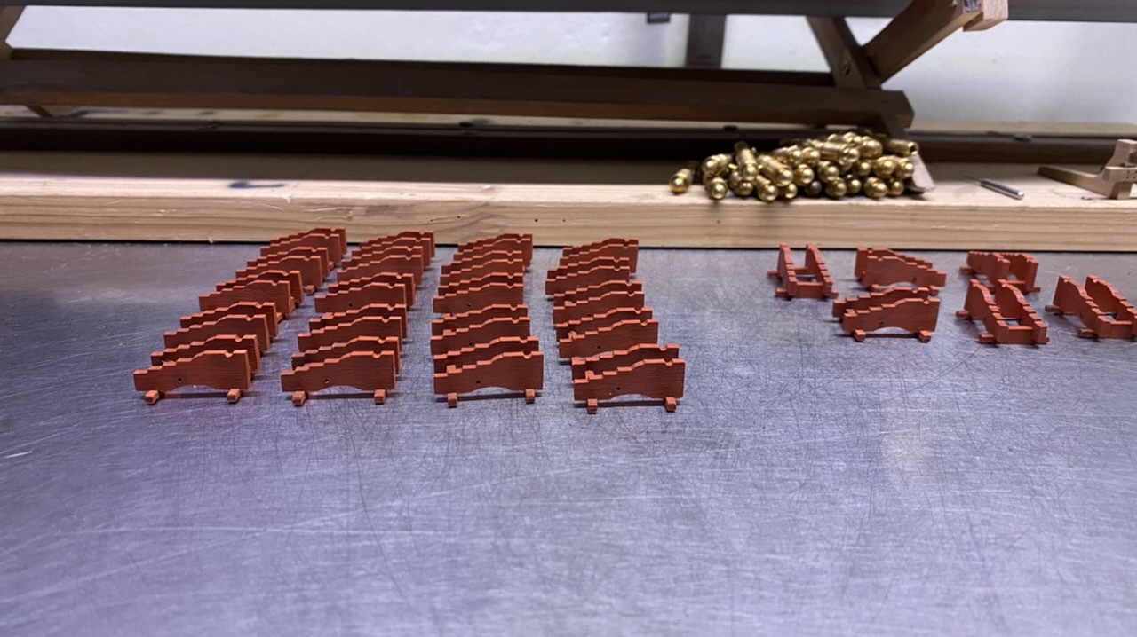

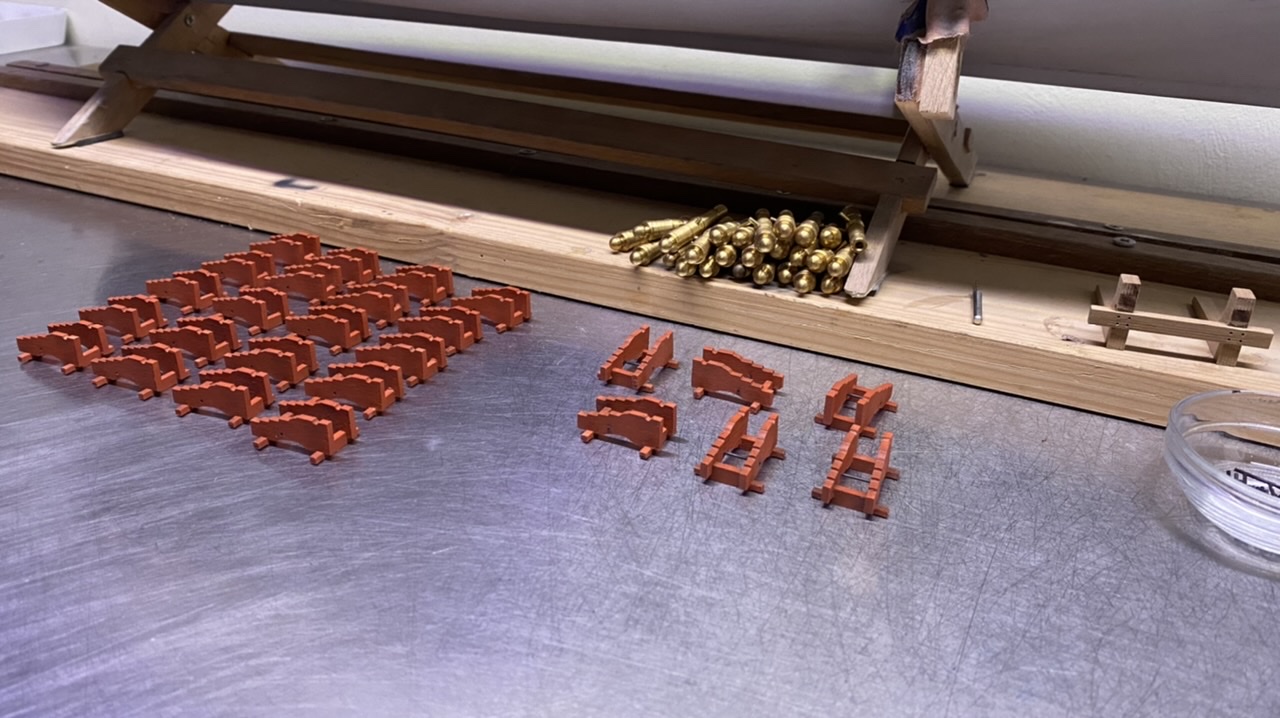

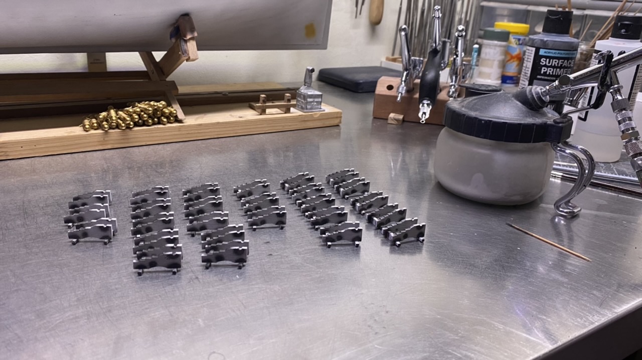

weer een stukje verder, het bekoperen van de romp ben ik nog even over aan het na denken en lezen welke methode te volgen.
in de tussentijd maar vast begonnen met de assemblage van de rolpaarden, eerst een malletje gemaakt om ze enigszins uniform te bouwen.
na het nodige schuren en plakken, de rolpaarden voorzien van een laagje grondverf.
Na drogen op naar de volgende stap, het aanbrengen van verdere details.
Tevens de turions gedraaid voor de kanonnen.
Onder enige foto’s.
Wordt vervolgd.
@boris279

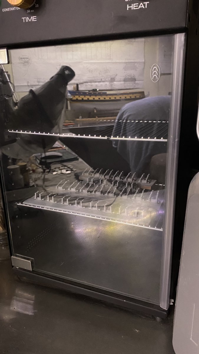

Waarom bak je die rolpaarden? Welke (grond)verf gebruik je?
Als grondverf gebruik ik “Tamiya liquid surface primer”
Doordat ik ze in de droogkast laat drogen, droogt/hard de verf sneller en wordt ie mooi hard, dit komt tevens goed uit, omdat ik de rolpaarden nog vele malen door mijn handen zal krijgen ivm de detaillering, dus een goede basis is essentieel.

ik heb zo'n idee dat jouw beroep iets met verf spuiten te maken heeft. Autospuiter? (gezien je droogcabine, autospuiters zien daar het nut van in.) je ondergrond en verf uitharden in een droogcabine heeft veel voordelen, betere hechting en het is harder waardoor minder gevoelig voor beschadiging.
