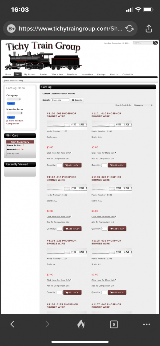

heb dat draad gekocht bij Micro Mark in de Verenigde Staten.
Misschien heb je hier iets aan www.tichytraingroup.com
Wordt in Amerika vaak gebruikt bij de modelspoorbaan enthousiastelingen.

Is er een reden waarom je fosfor brons gebruikt i.p.v. messingdraad?
Transport is inderdaad niet echt goedkoop uit de Verenigde Staten, maar dat is transport uit Europa eveneens niet. Alles moet hier naar toe worden gebracht en dat maakt alles erg duur. Dat is inderdaad wel eens een nadeel van wonen op een eiland.
messing draad is in die dikte enigszins zacht, fosfor brons daartegen niet, en het is ook mooi chemisch zwart te maken.
Kortom ik vind het prettig werken en je kan er mooie fijne dingen mee maken.

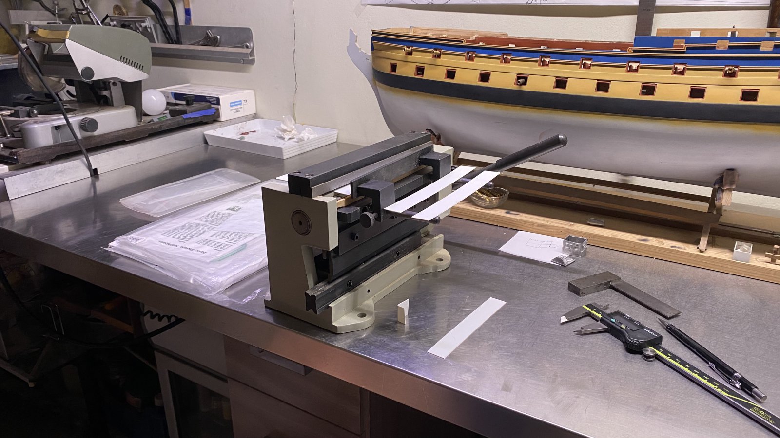

Dit is Hogeschool modelbouw. Echt schitterend hoe je dit allemaal doet en ons laat meegenieten. Ook al zo’n knipmachine, wie van ons gewone mensen kent zoiets.
bedankt voor je lovende woorden, die knip schaar / zetbank is iets wat ik een lange tijd geleden heb aangeschaft, destijds voor de bouw van mijn Emden waar zeer veel messing is aan verwerkt eveneens aan mijn Scharnhorst.
Een stuk gereedschap waar ik tot nu toe erg veel plezier van heb gehad en hoop te hebben.

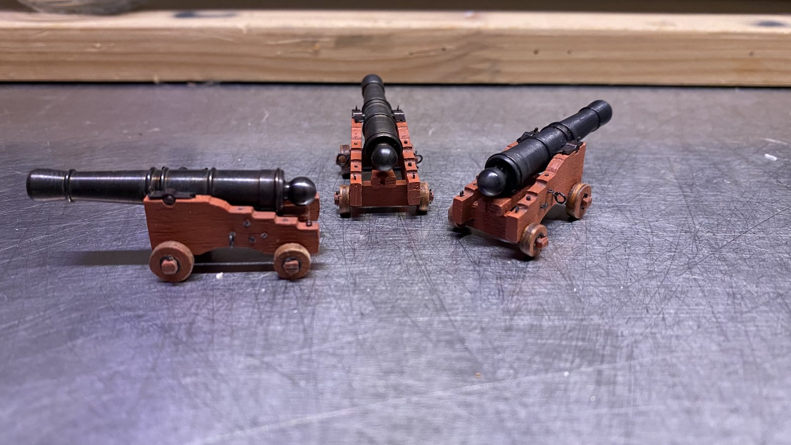

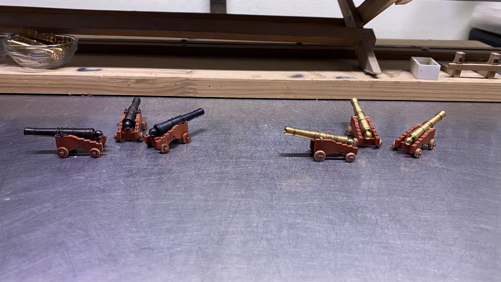

Gezien dat mijn brunnerings middel is uit gewerkt, zal ik moeten wachten tot mijn zending binnen komt, is het me uiteindelijk toch nog gelukt om 3 lopen te kleuren.

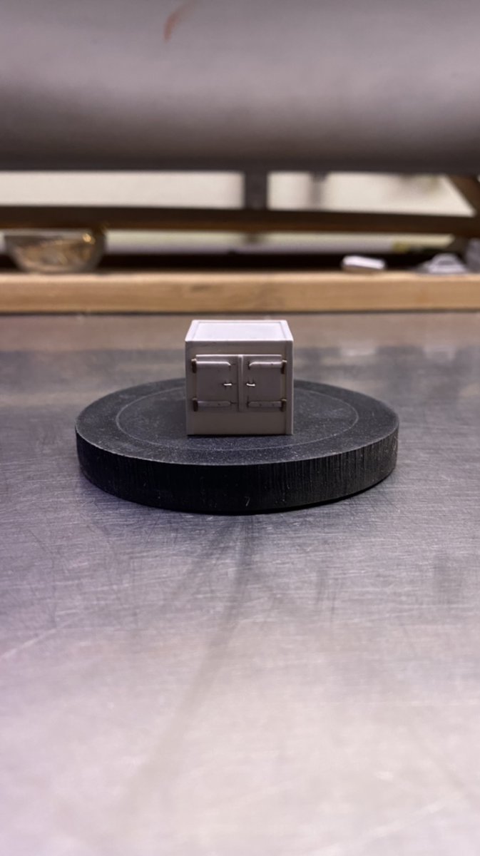

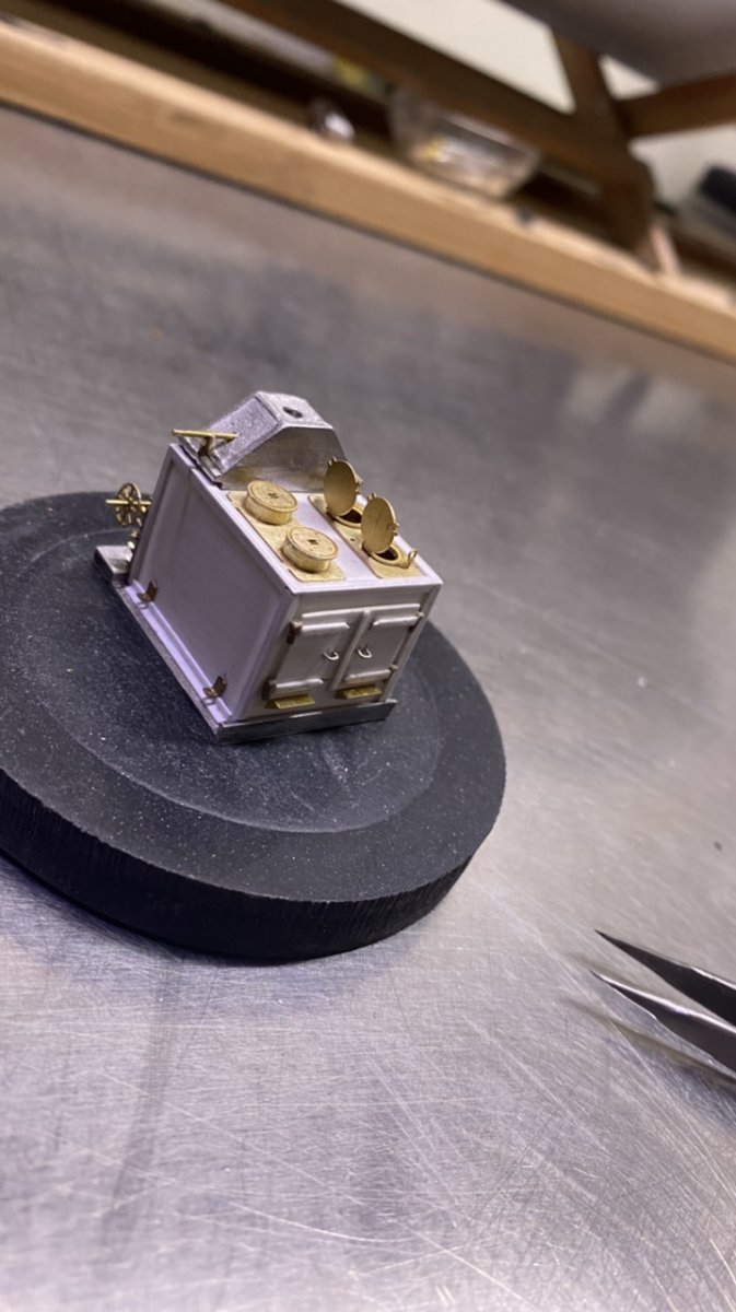

Onder nog een aantal foto’s van de kanonnen.

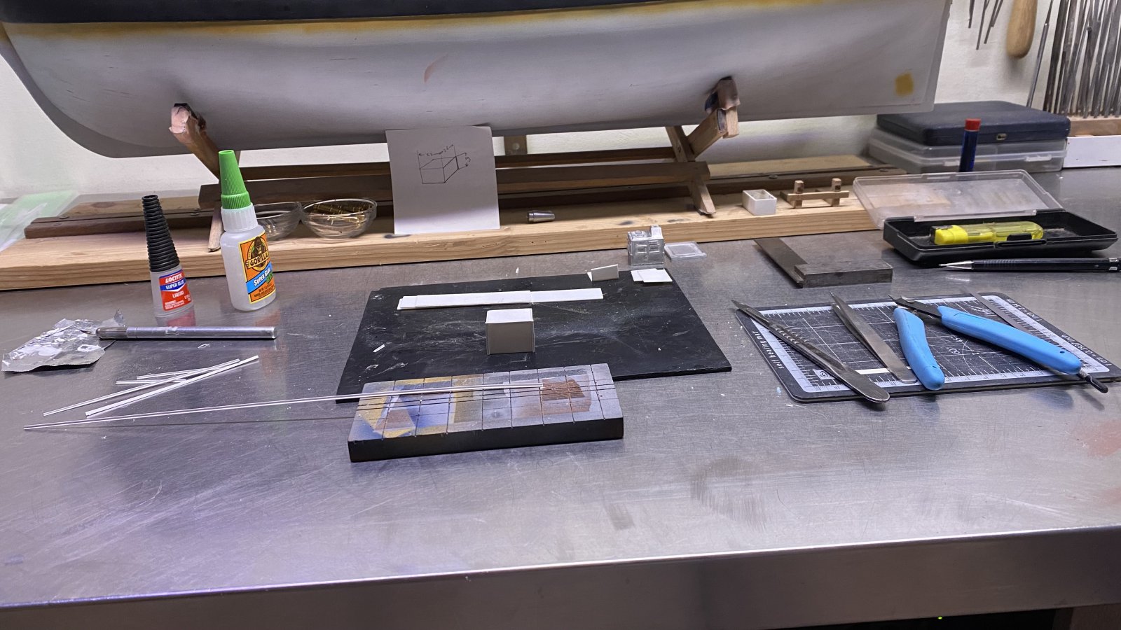

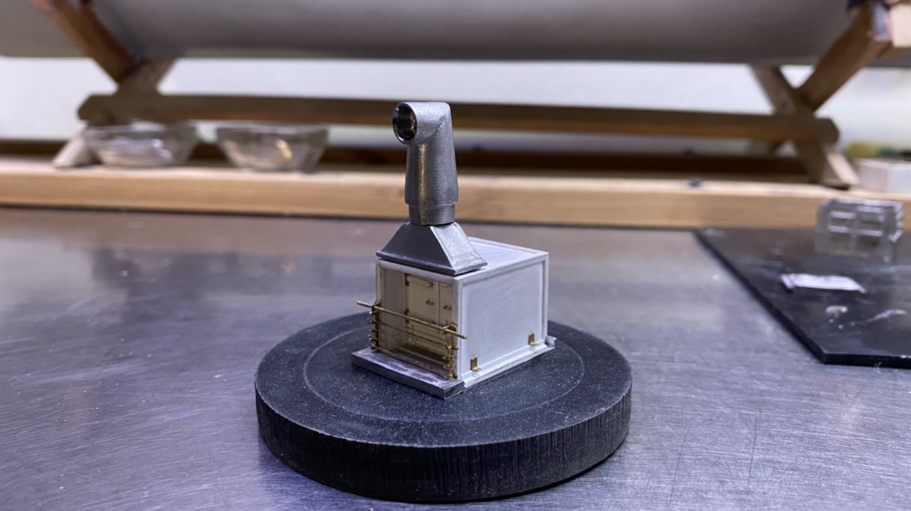

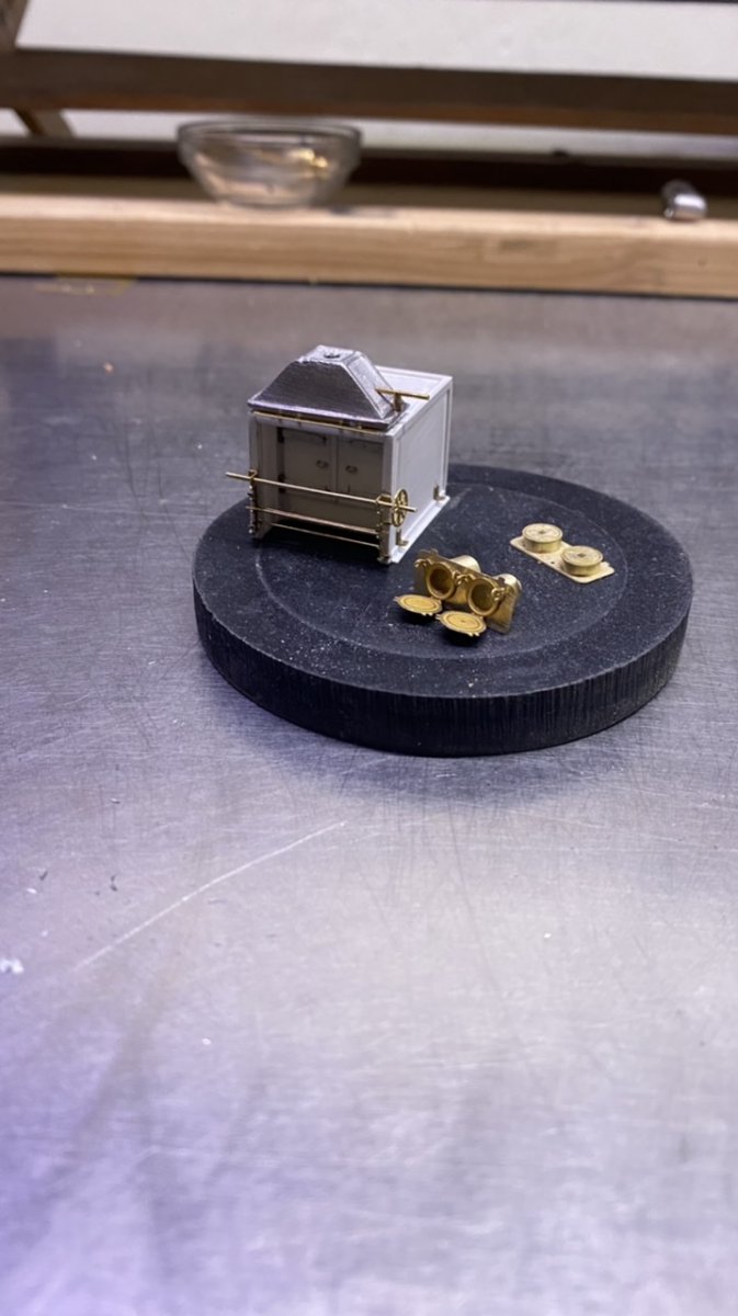

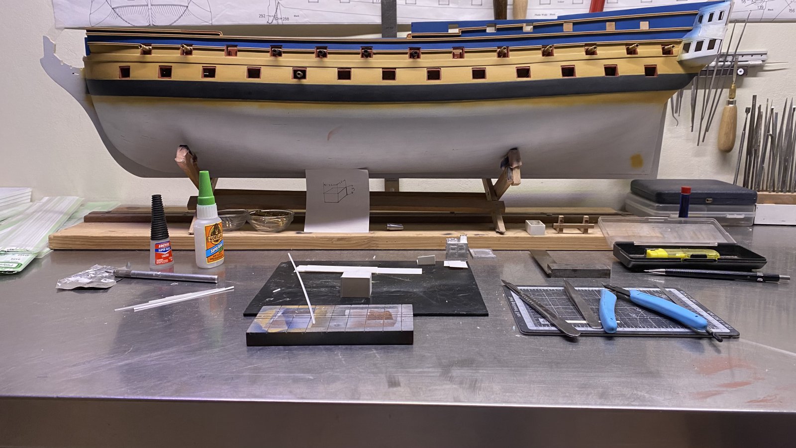

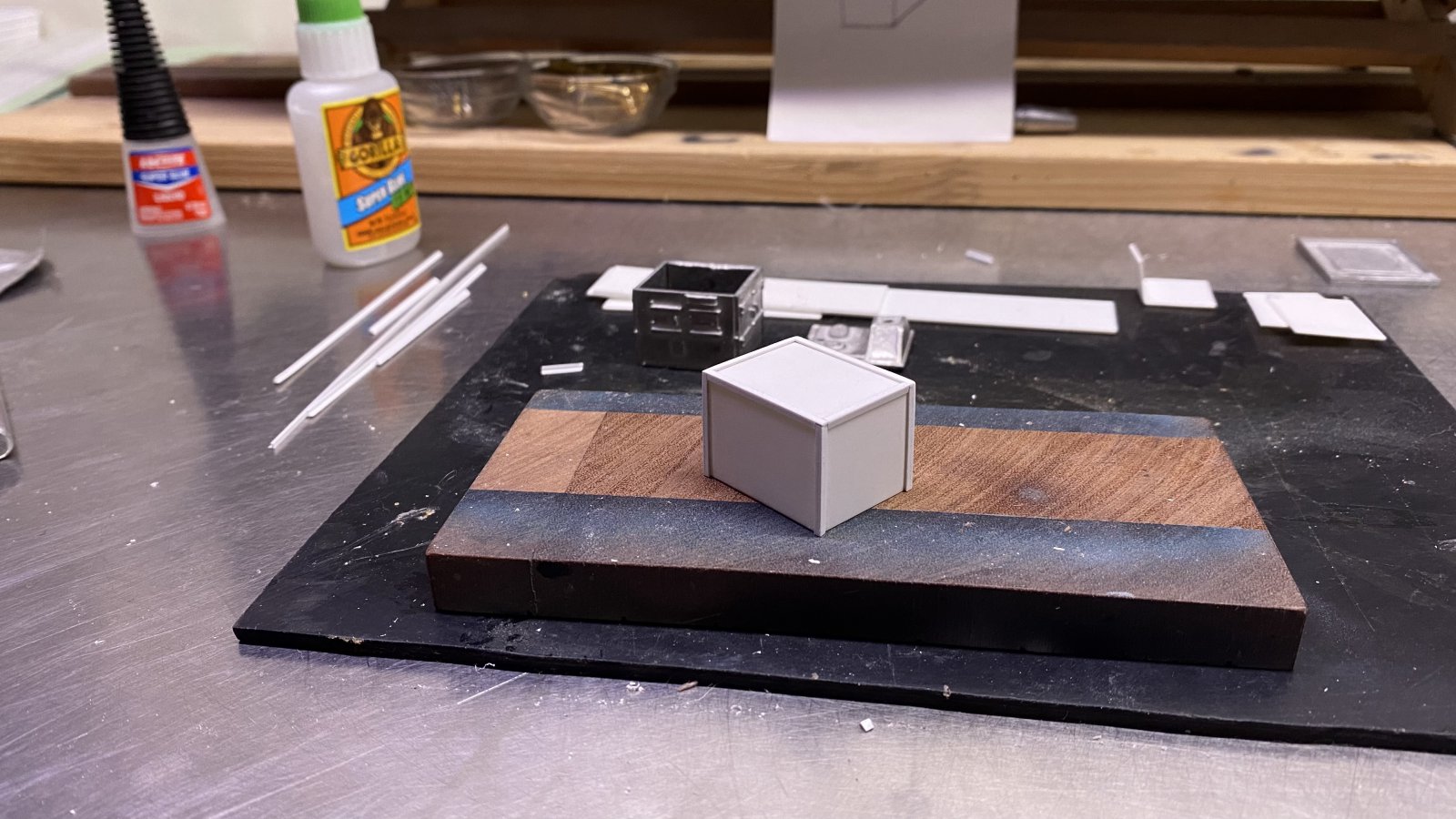

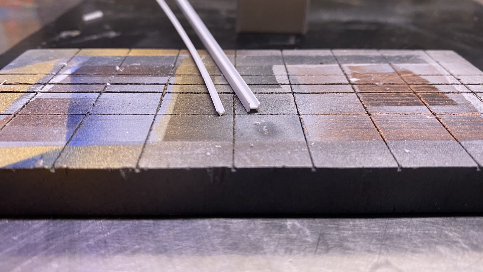

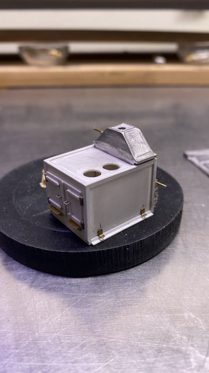

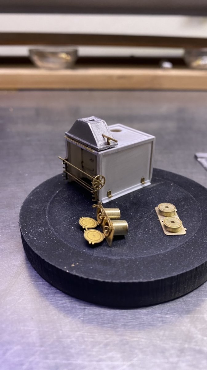

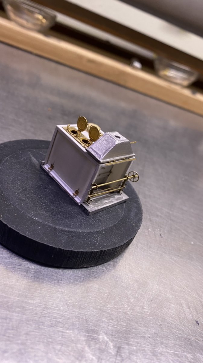

Aangezien ik de bijgeleverde (pewter) stoof/fornuis niet naar mijn zin vind, heb ik maar besloten deze opnieuw te vervaardigen, gebruik hiervoor zgn evergreen (pvc / polystyrene) eerst uit een vel de benodigde banen geknipt. en vervolgens van H of I profiel hoek profielen gemaakt, en dit alles bij elkaar gevoegd vormt het begin van mijn stoof/fornuis.
onder enige foto’s
wordt vervolgd.
Mooi Boris! Evergreen card gebruikt?
ja klopt, vind dat nog steeds geweldig mooi spul waar je met de juiste gereedschap en behandeling mooie dingen mee kunt maken.
