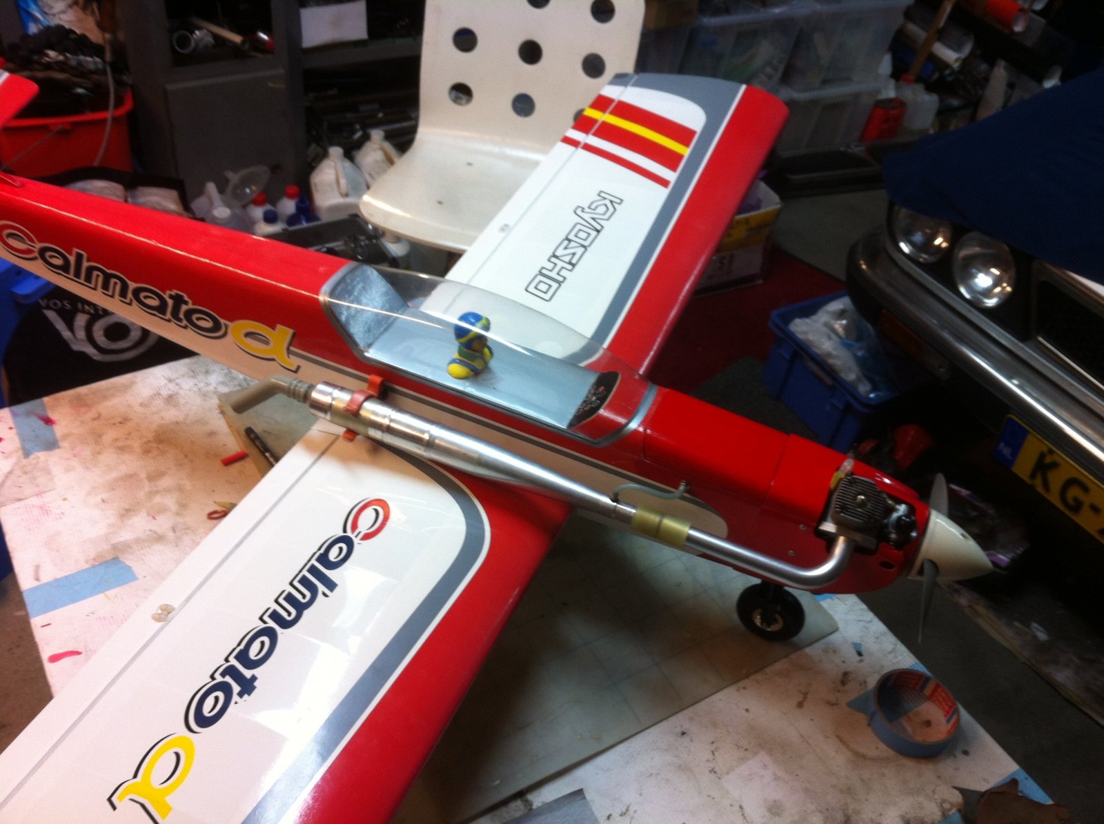

Meuk-afvoer-pijp... tot achter de vleugel... alleen kiel en stabilo aan pijpzijde worden dan vet...
Is een enigszins gemodificeerde sport uitvoering. (dus een zaag in gezet) Motor staat scheef om de pijp op de juiste plek te krijgen. EN de motor hangt in rubbers (silent-blocks) om de lawaaipegels sterk te reduceren... de uitlaat helpt daarbij enorm.
Het hout is nu ook weer niet zo slecht dat het uiteen gaat vallen...
Lijkt me een leuke kist dat je daar hebt!
Ik zie dat je ook een "tuned pipe" hebt. Werkt dat ook echt? Het geluid zal er in ieder geval niet op vooruitgaan denk ik.
Ja, is serieus stukken stiller, scheelt ernstig met een standaard demper, en geeft de OS aanzienlijk meer vermogen. Geheim zit in het endstuk... 3-kamer demping! Voorstuk is reso-deel.
Pijp is een Hatori #400 en de bocht komt van JustEngines uit GB (gelukkig hebben zij ook de pijpen).
Helaas niet meer verkrijgbaar in NL, HobbyIn was altijd de trouwe leverancier.
Blijkbaar geen emplooi voor. Onbekend maakt onbemind. Jammer, want het is goed spul.
3 kg aan 'conventioneel Calmatisme' blijft hangen aan prop 11 x 7... alleen beter dat op hoogte te doen... maar het gaat :)
Dit is dus een gereviseerde 'Sport' uitvoering met bedrukte Kloyosho folie :-)
