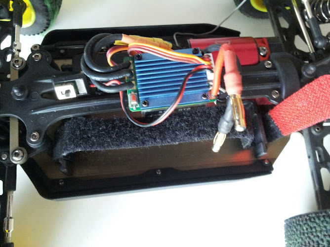

Welke aanpassing(en) zijn nodig om een 2200mah accu erin te krijgen?

Het past wel, maar zelf vind ik het niet heel fijn, draden van de gens ace zijn erg dik en vind het altijd een gedoe om de draden netjes onder de kap te krijgen.
Ik gebruik liever de goedkope Turnigy pakketten 1700 mah en dan wissel ik desnoods wat vaker van pakket.
Ik kreeg ook lipopakketten bij mijn EMB en die passen echt perfect, eentje van 1400 mah en 1 van 2150 mah, alleen die zijn merkloos en alleen te bestellen per eenheid van 500 stuks.

Bedankt voor de foto's en tips. Heb zelf te weinig ervaring om te weten wat beter is qua veringen & olie. Heb wel onroad tires besteld met een 12mm hex nut voor wat meer pak te hebben op tarmac.
