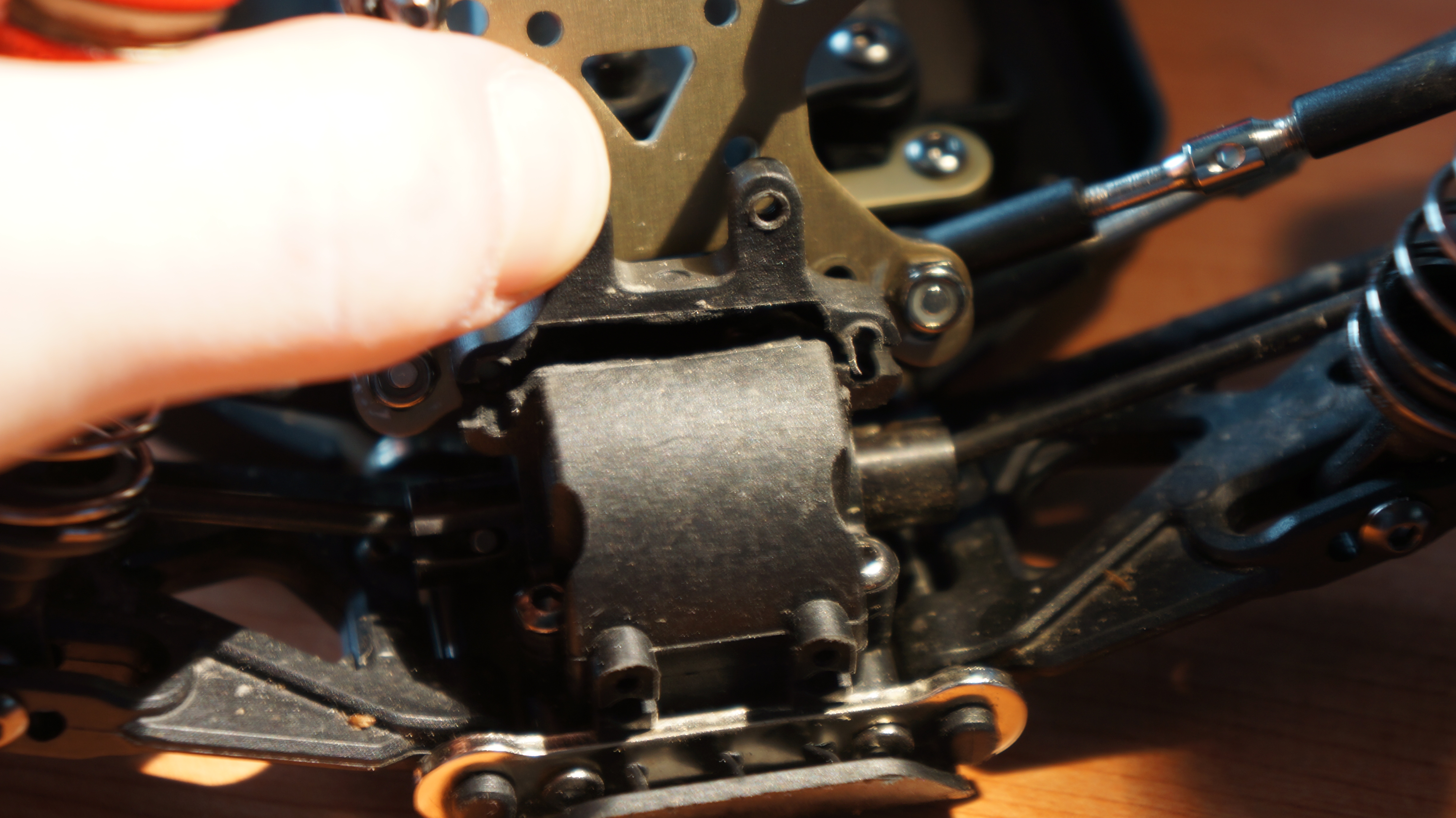

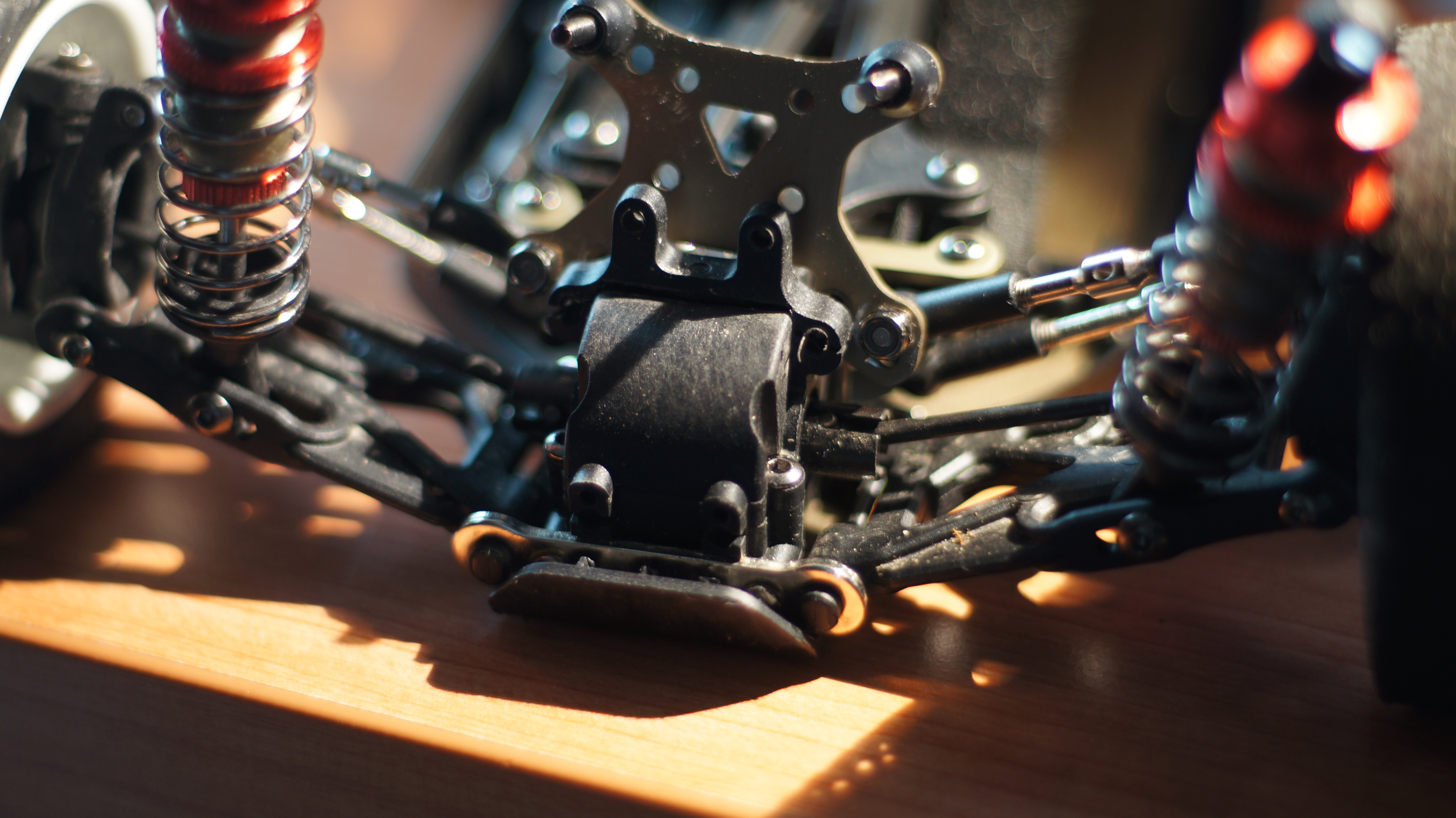

Nu, heb veel langer kunnen rijden tot 3.6V maar helaas is door de klap gisteren (waardoor shocktower gebogen was) blijkbaar ook de bovenste gearbox housing kapot geraakt. Is gebarsten.. Dus mijn shocktower hangt niet zo vast meer.
Even tonen wat er kapot is:

Even tijdelijk het scheurtje met secondelijm gefixt :) Niet echt de beste oplossing maar kan wel wat rustig rondrijden nu. En hopelijk nietmeer botsen zoals gisteren.

Ook maar even blauwe threadlock besteld.. De twee langere vijzen die de shocktower verbindt aan de gearbox casing draaien zot.. Je kan er blijven aan draien en na een paar minuten rijden komen ze er wat uit.
Is de gearbox van alu dan?
Want het schijnt dat je beter geen Locktite kan gebruiken in/op plastic, omdat dat het plastic " opvreet " op den duur, en als je hem uit elkaar hebt gehaald dan draait de schroef gewoon de draad kapot in de gearbox.

Wat betreft de blauwe loctite, die werkt niet op kunstof, er is wel speciale loctite in een tube voor schroeven in kunstof. Je kunt ook Zappy kit gebruiken maar ik weet niet wie die nog verkoopt tegenwoordig, geweldig spul is dat voor vele toepassingen.
Maar het beste is gewoon een nieuw diffhuis monteren ipv alle ander middeltjes.
Gaat je diffhuis dadelijk echt kapot rij je mischien nog veel meer kapot als alleen dat diffhuisje van een paar eurootjes.

De schroeven in het kunststof moet je met beleid aandraaien, dus niet volle kracht doordraaien totdat het niet meer gaat, want dan kan je inderdaad eeuwig blijven draaien.
Gewoon aandraaien totdat je het wat zwaarder voelt gaan en wellicht voor je gevoel iets eerder stoppen met aandraaien dan je gewend bent.
Op mijn Losi Mini 8ight heb ik carbon shocktowers zitten en deze zijn steviger dan de aluminium versie maar ook weer niet te " stevig" want heb ze ook wel eens gesloopt en dan bleef mijn diffcase onbeschadigd.
Ik heb de diffcase van de EMB eens vergeleken met de Losi Mini 8ight versie, en de Losi versie is bij de bovenste bevestigingsgaten een stuk dikker uitgevoerd.
Het kan dus zijn dat als ik switch naar carbon dat ik dan eventueel mijn diffcase van mijn emb sloop. Echter koop liever een nieuw diffcase (waarbij meestal enkel de bovenkant kapot gaat, ipv een nieuwe shocktower set aangezien die diffcases vrij goedkoop zijn.
Ik heb laatst wel als test een kapotte diffcase gelijmd van mijn emb, had Pattex 100% lijm gebruikt wat wat dikker is en dat werkte best goed.
Pattex 100% - Voor een sterke hechting op alle materialen

De secondelijm houdt voorlopig ook goed. Ik ga best wat reserve onderdelen voor de voorkant bestellen zodat ik ze altijd op voorraad heb liggen.
