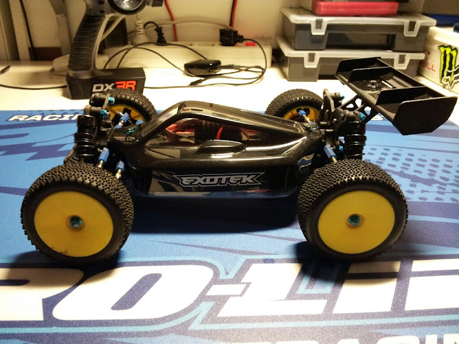

Mooie hardcases, passen ze precies, zonder aanpassingen? Rijd je met een Losi of een LC-Racing? Heb je er een foto van met de accu in de auto gemonteerd.
Kleine aanpassing moeten uitvoeren, klein stukje weggevijld van het plastic zijkantje van het frame, ter hooghte van de schroefjes. Ook de originele batterijhouder een stukje afgeknipt en de achterste iets naar voor verplaats.

Mag ik je vragen waarom de accu naar voren verschoven is en niet naar achteren?
Heb je dit bewust gedaan of was het zo het makkelijkst?
Auto springt al met neus naar beneden vindt ik, daarom heb ik de accu juist naar achteren gelegd...
Heb beide geprobeerd, en vondt juist dat die naar achter helde, heb wel zo een "bat-wing", dat zal er wel mee te maken hebben?.
grts
Mooi accutje, alleen jammer dat je toch de zijkant van de batterytray moet aanpassen. Ik had bij mijn LC-Racing ook de zijkant ervanaf geknipt alleen merk dat de accu dan soms wel wat wil schuiven.
Da's wel op te lossen door het middelste schroefje van de chassis front guard te vervangen door een iets langer exemplaar en door het topdeck (onder de ESC) ook een schroefje doorheen te maken met een stukje ducktape erom. Door meer of minder tape te gebruiken kun je zelf bepalen hoe strak de accu komt te liggen.
Zo kan de accu geen kant op en al bij al duurt dit een minuut of vijf om aan te passen.

Veel carbon onderdelen gemonteerd voor gewichtsbesparing maar ook voor stevigheid.
Exotek carbon chassis gemonteerd, waarmee je een grotere motor kan monteren.

Die rc plus lipogjes die passen ookwel goed, zezijn laag en strak.
Ik heb de zijkantjes verandert door ze af te knippen.
En heb velco op chassis en op battery.
Die battery kan geen kant op.

Ik had de voorste shock vanboven op het binnenste gaatje gezet en dat ging al veel beter bij het sturen,

Jaa de voorzijde was inderdaad voor meer stuur.
Aangezien dat de veertjes iets te hard zijn kon ik het zo een klein beetje joplossen.
