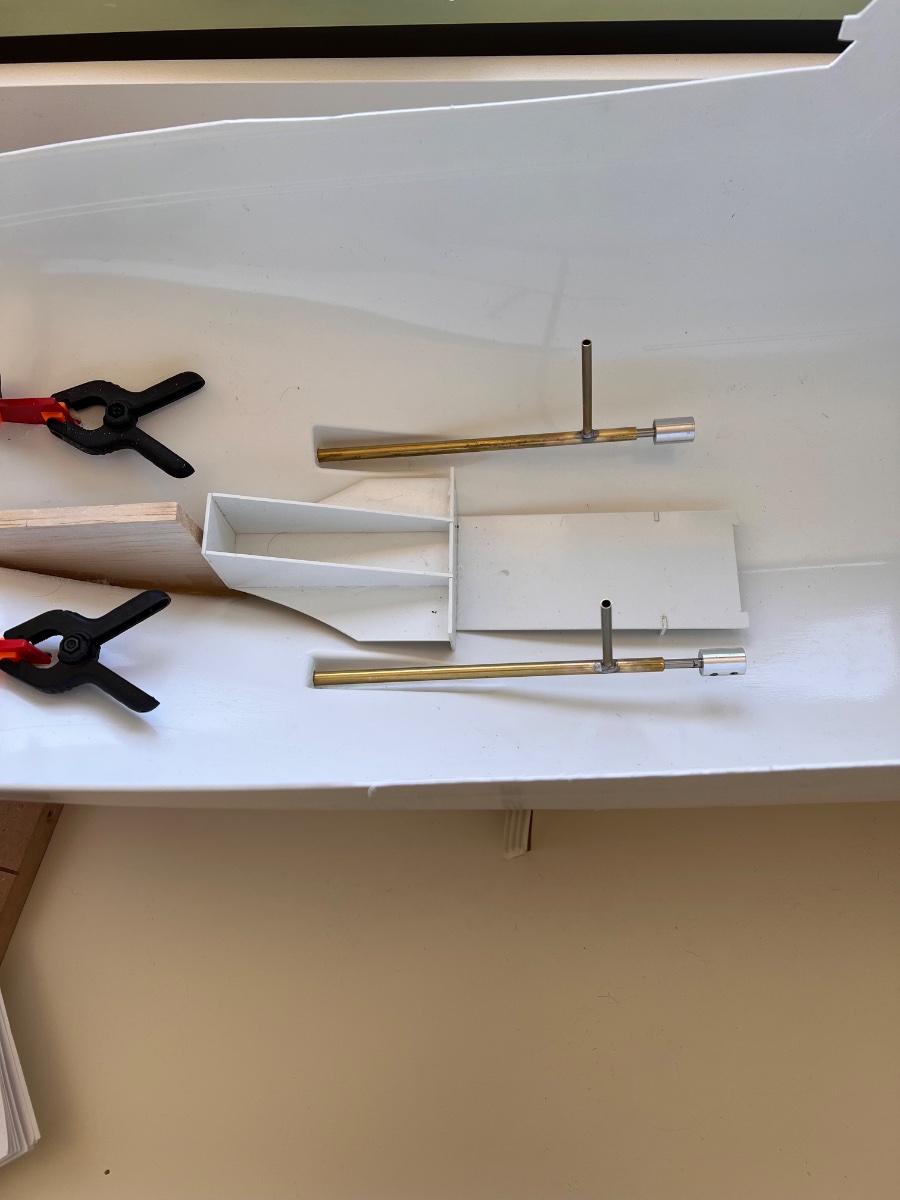

Eén tip van mij in ieder geval: Als het nog kan: zorg dat je roeraskokers ook bovenaan ergens houvast aan hebben. Een mooi en bijzonder net voorbeeld zie je op Ronald z'n laatste foto: een ABS plaat met daarin de servo opgenomen en tevens de kokers voor de roerassen (Hennegatskokers, zo uit m'n hoofd).
Waarom? Je roeren kunnen best wel eens opdonders krijgen.
Als je ze alleen maar met Stabilit Express onderin vast hebt gelijmd, kan die verbinding met een plotselinge, stevige belasting loskomen.
Hoe je dat kunt doen? Een stevig plaatje ABS (evt versterkt met triplex) zó op maat maken dat het netjes de zijkanten van de romp raakt. Daarin de gaten voor de hennegatskokers boren. Over de hennegatkokers heen schuiven en lijmen. Ook de zijkanten van het plaatje aan de romp lijmen. Op die manier vang je alle krachten mooi op.

Roel kan het kwaad als ik de houten tussenstuk (skeg ? ) een ietsje weghaal dan krijg ik wat meer ruimte voor de servo diepte. gr Martin

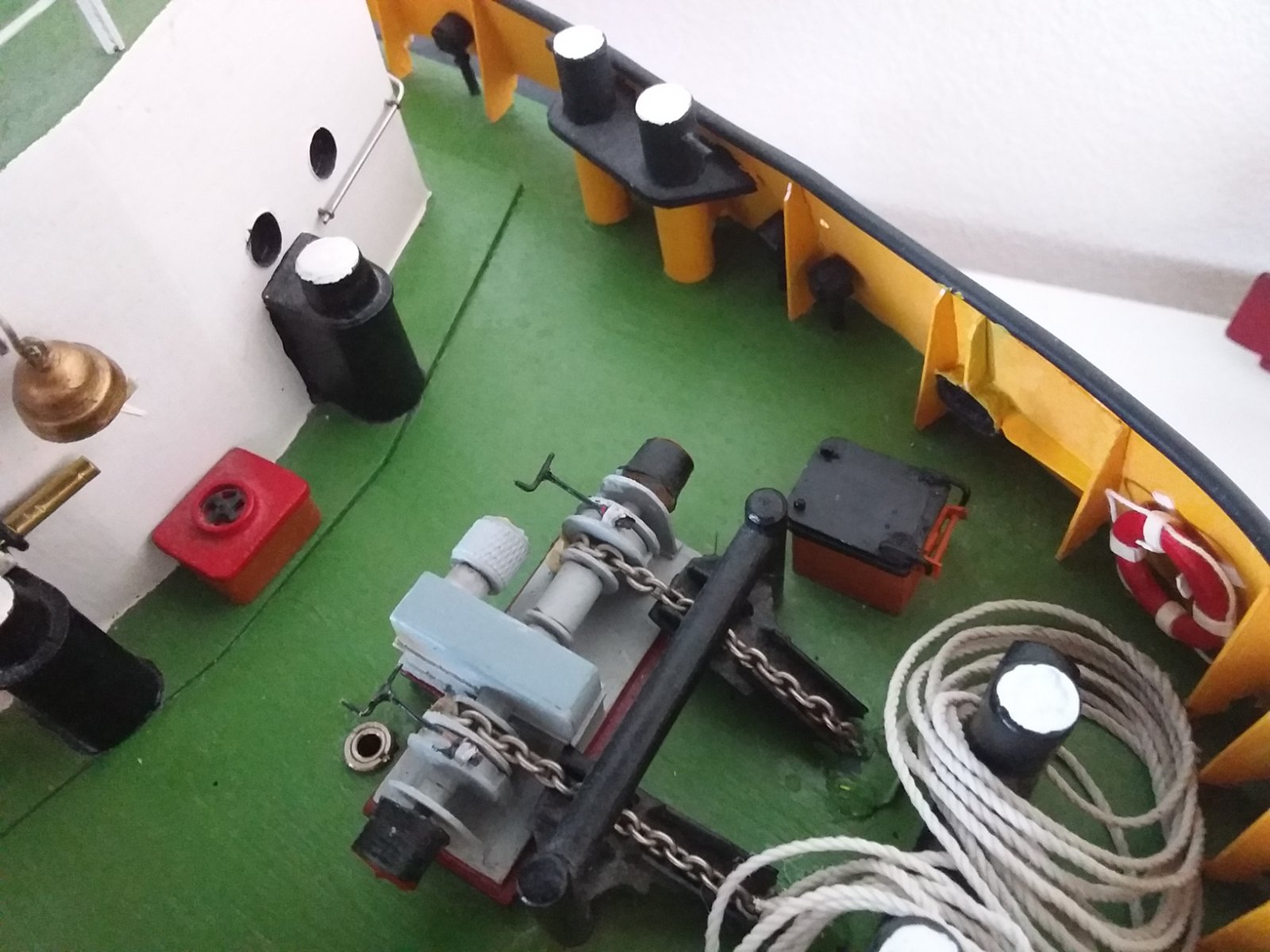

zit ondertussen al de hele ochtend info te vergaren kom ik op een foto van de HH uit en Darr zie ik geen anker op, zou deze zijn gefotoshopt?
