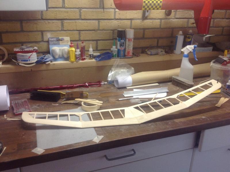

Nu na het plak-peg debacle eerst snel een nieuw vleugeltje maken, ik had nog wat rest hout liggen van de twee solid vleugels dus aan de slag!
46 gram voor de geschuurde paneeltjes is niet gek!!!
Met het zelfde hout Heb ik een solid gemaakt en kwam toen uit op 82 gram!
full
full
volgende keer eerst bespannen en dan werppen (beter nog is een werpblade) plaatsen ;) nu ga je niet lachen als je moet coveren!
wel mooi vleugeltje!
Tjee scherp gezien Zeg!,,,, maarrrrrr hij zit nog los ;-)
Ik heb eerst het gat netjes pas gemaakt, dan gaat de glasvezel er op, die kan ik daarna mooi pas wegsnijden op de maat van het gat eronder, en dan pas bekleden.
Ik heb voor de verstevigingen in de knik geen UD koolstof, maar ik neem aan dat glas ook wel goed is ... Evt met dun epoxy ipv CA...... Toch?
Ja hoor dat werkt prima, mijn MiMi en die van Huey hebben zelfs geen glasmatje maar dik bespanpapier + epoxy op alle vleugelknikken. Tot nu toe werkt dat prima.
