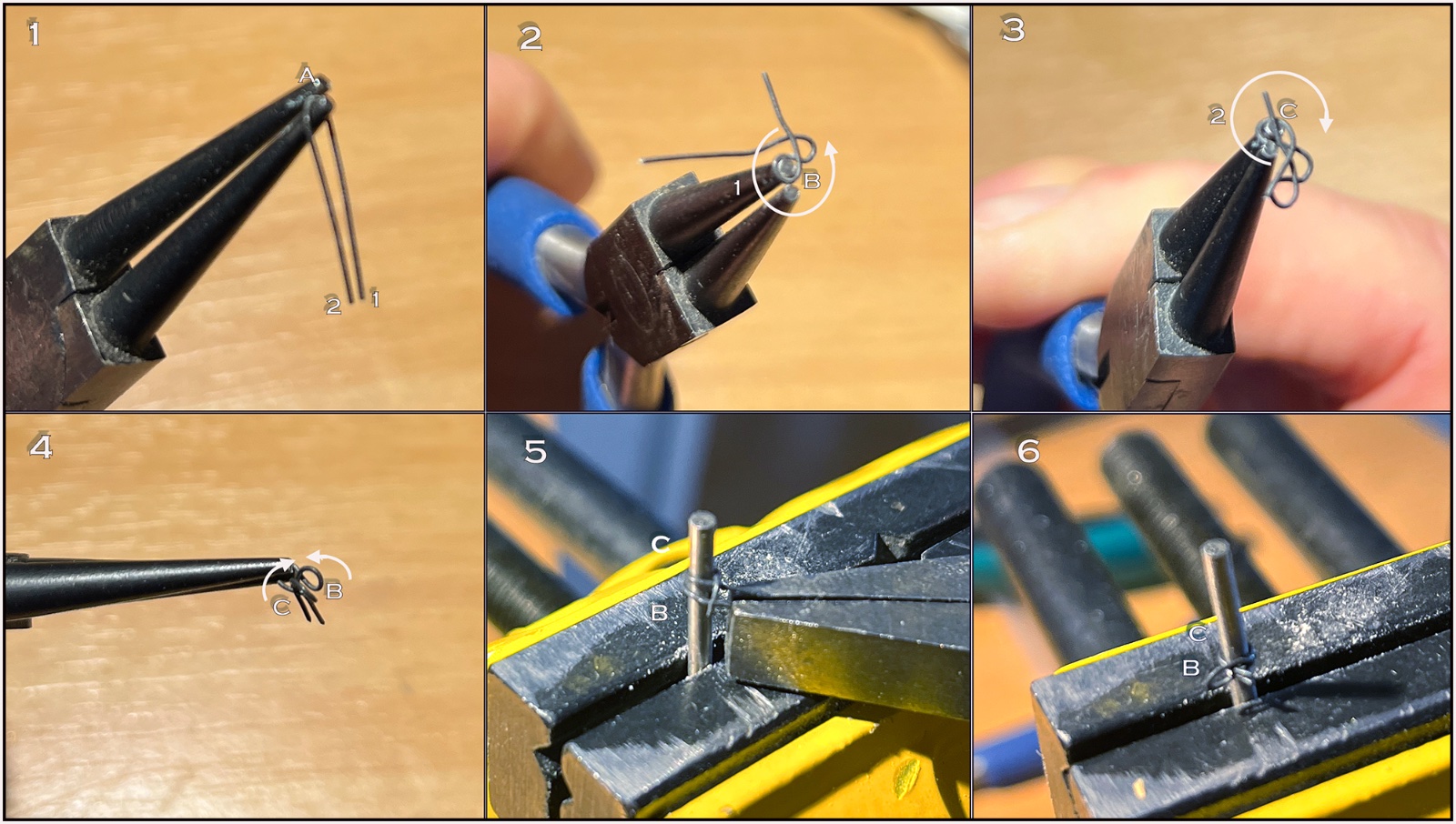

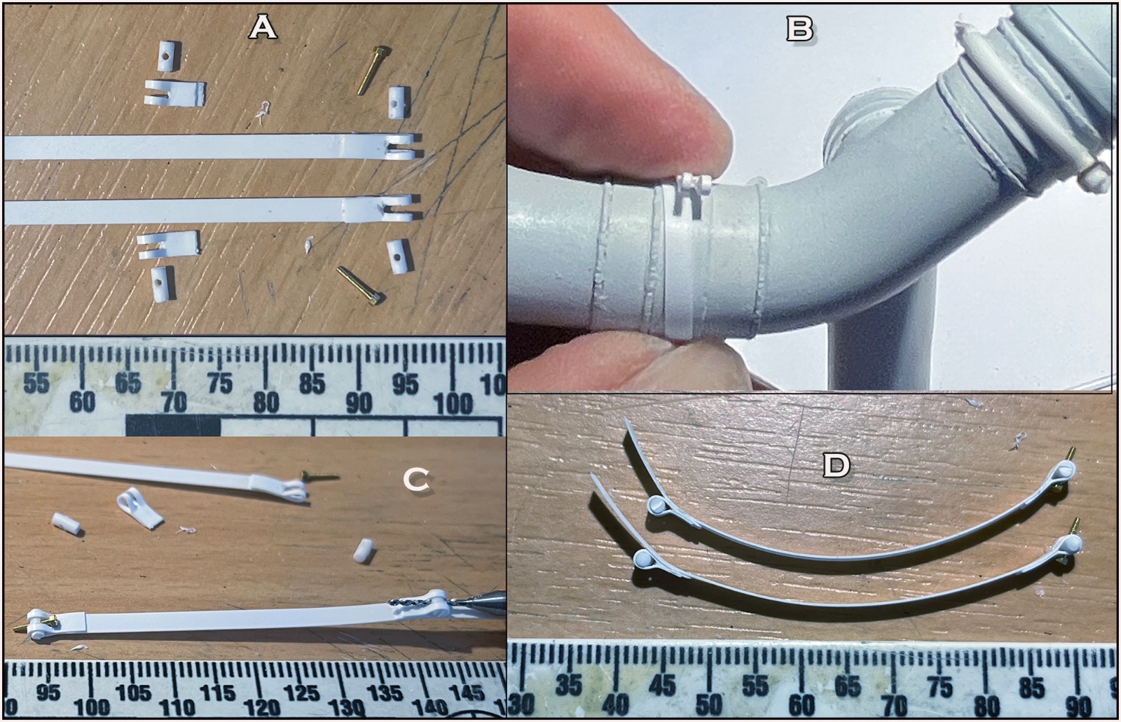

Begonnen met het maken van wat slagklemmetjes:
Wat tussenstapjes op de foto gezet:
Met dit als resultaat:
Daar een handje vol van gemaakt in 2 verschillende diameters.
Gr. Peter

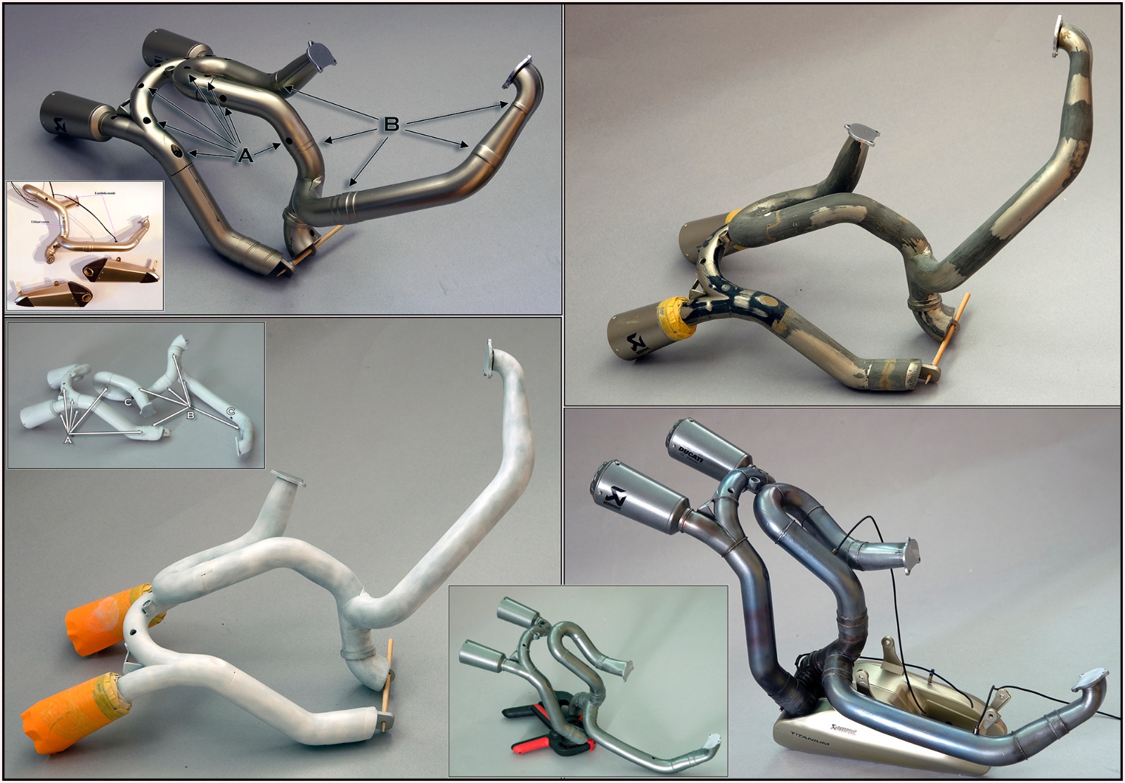

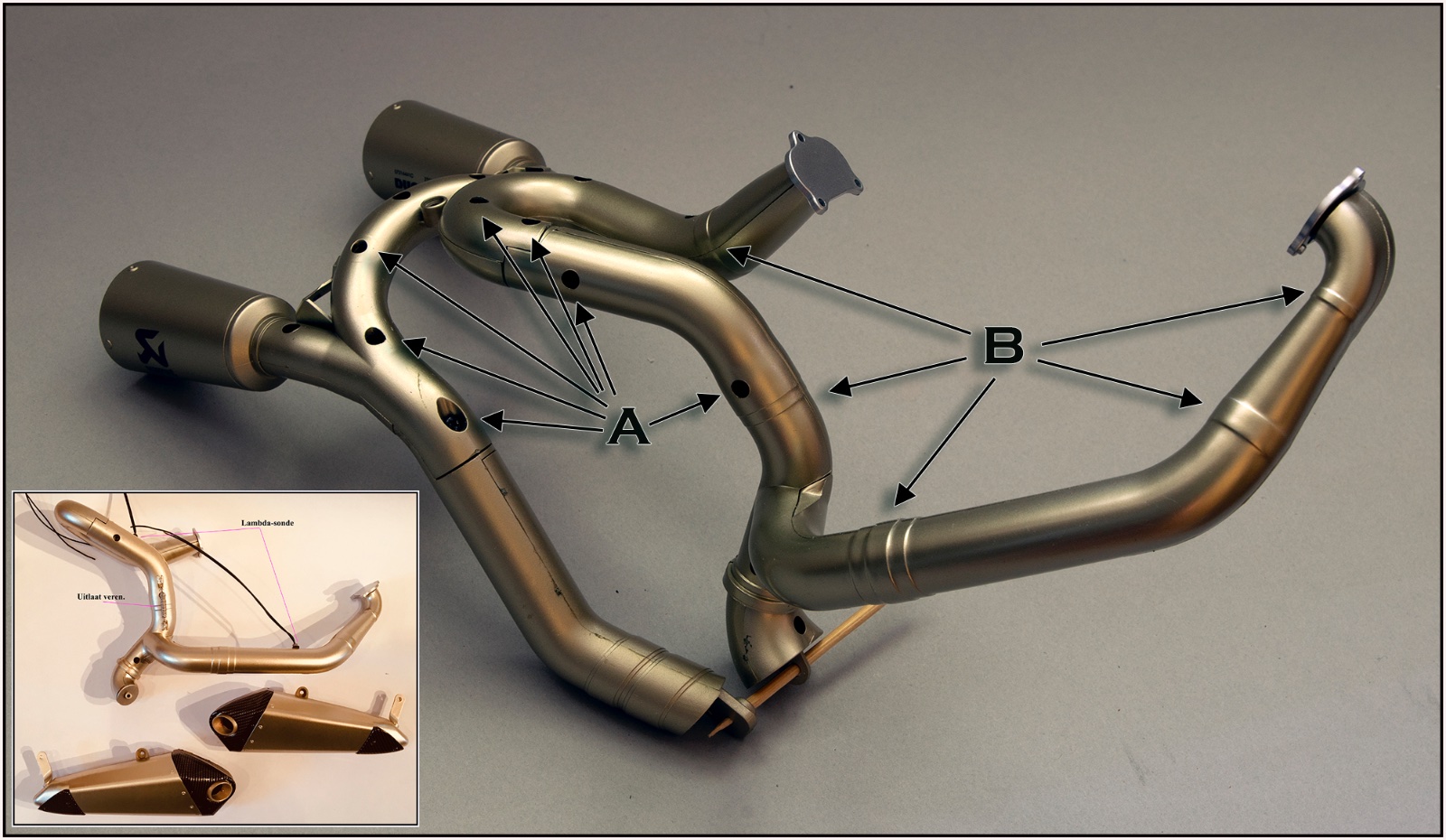

De uitlaat is bij dit model wat prominenter aanwezig. Maar die kleur:

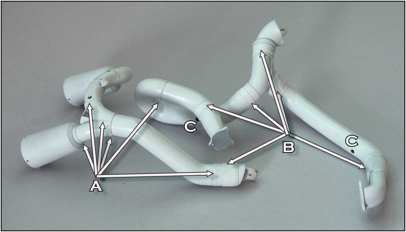

Links onder in het kader de uitlaat van de 'Anni'. Ook hier had 'Autographe' een uitgebreide handleiding voor de aanpassing.
A: alle gaten dichten, B: alle verdikkingen weghalen.
Bij 'A' zit die er nog, bij 'B' is hij weg. Evenals de gietnaad.

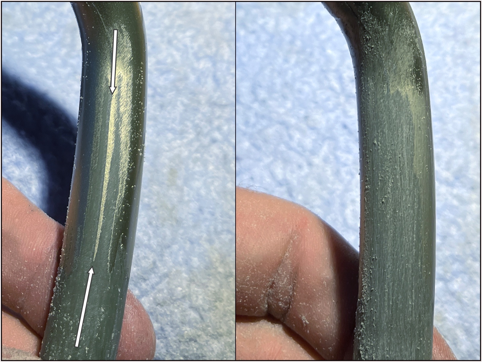

Op alle delen over de gehele lengte de gietnaden verwijderd en daarna de buizen weer afgerond:

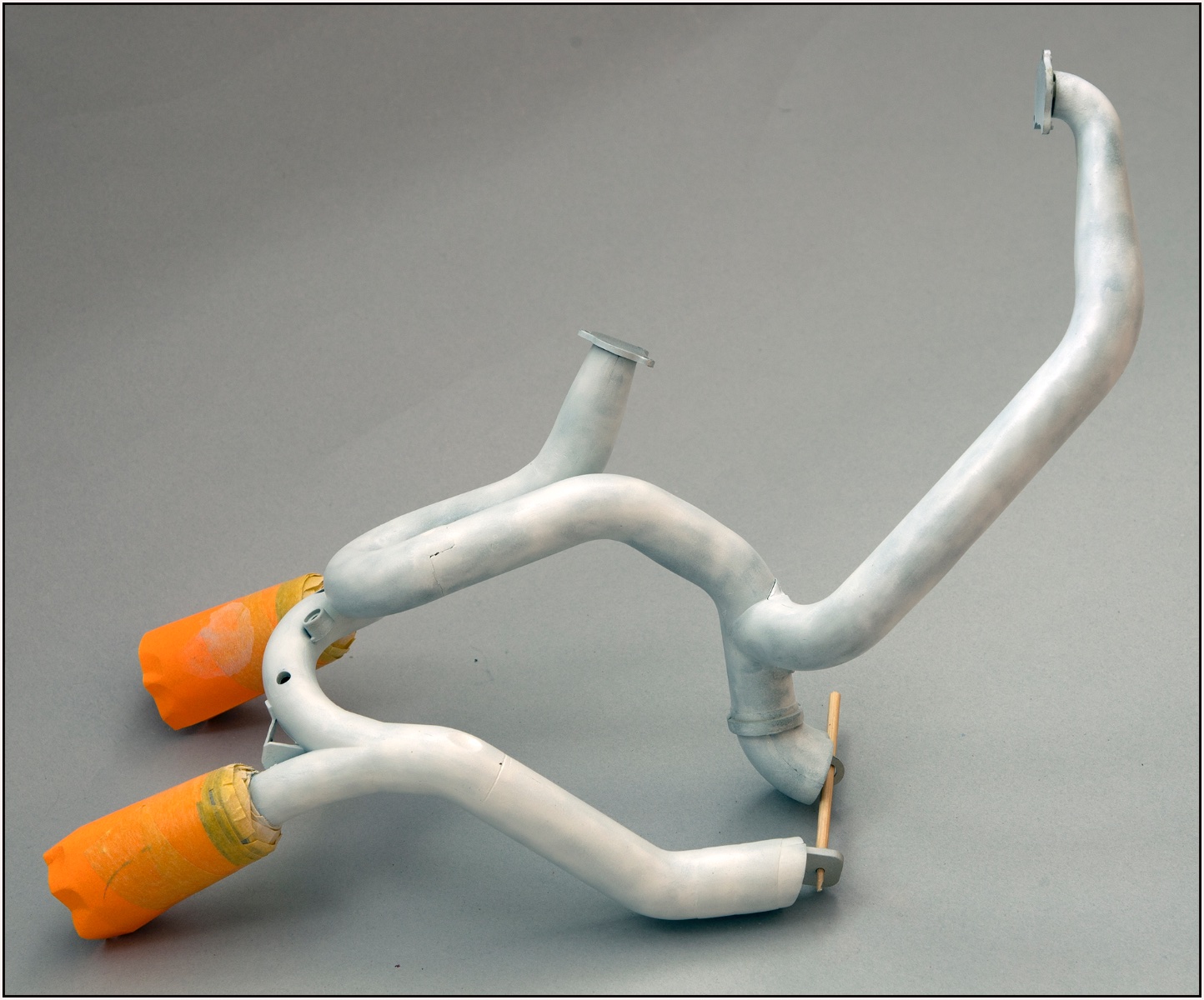

Het ruwe werk gedaan:
In de 1e laag grondverf:

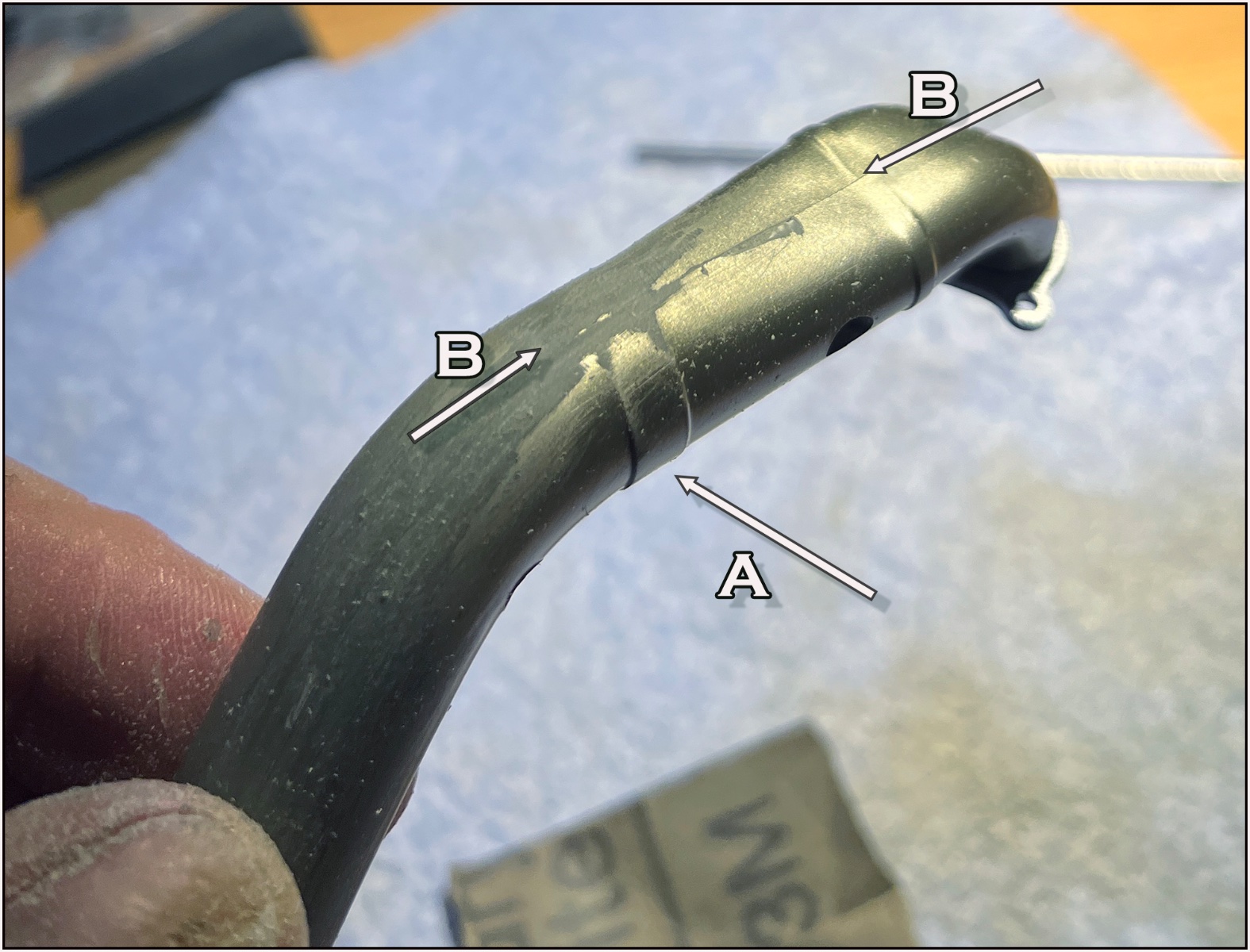

Na veel schuren, vullen, schuren etc: Ik had eerst besloten om de eind dempers niet mee te spuiten. Toch maar besloten dat wel te doen.

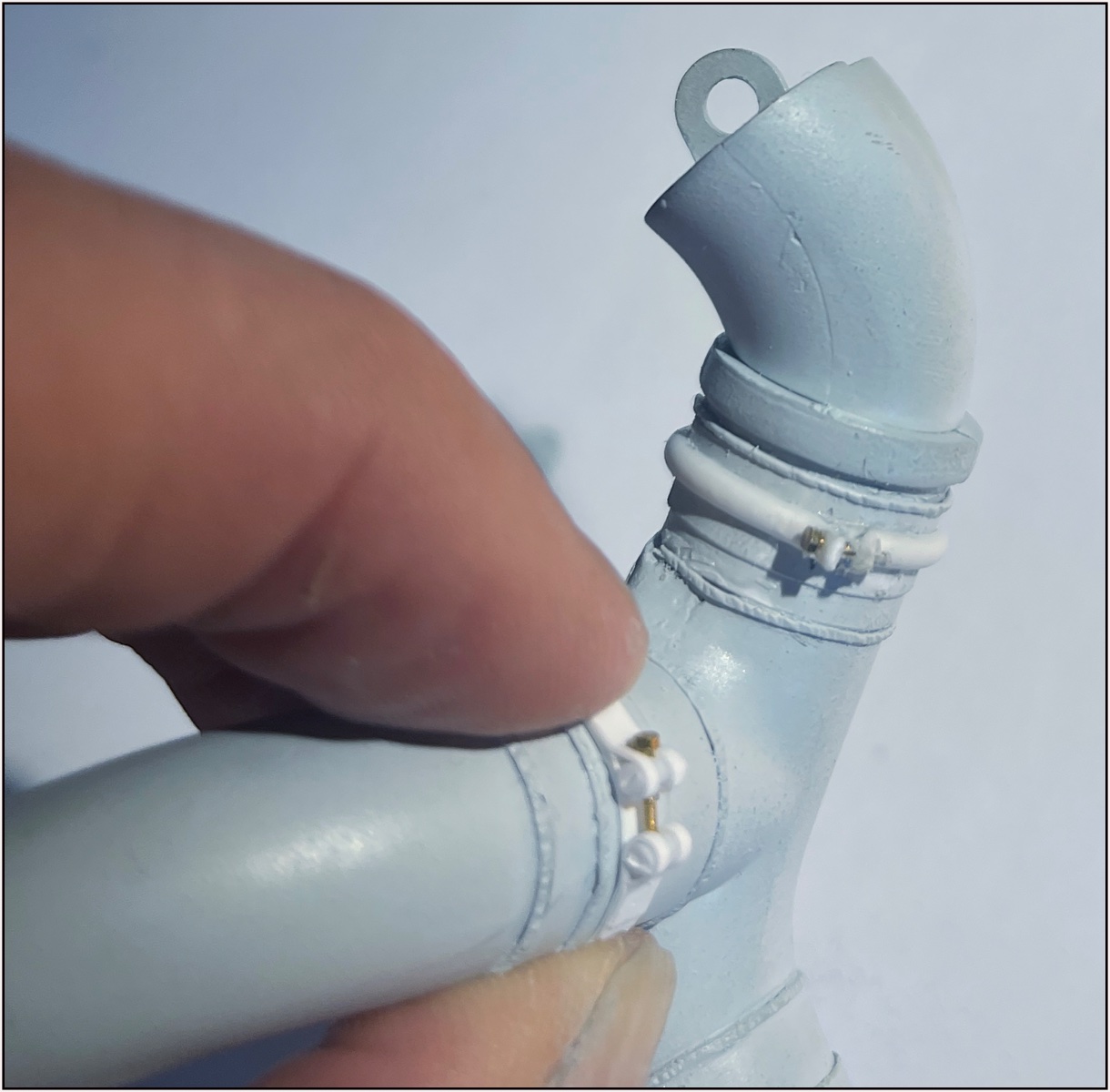

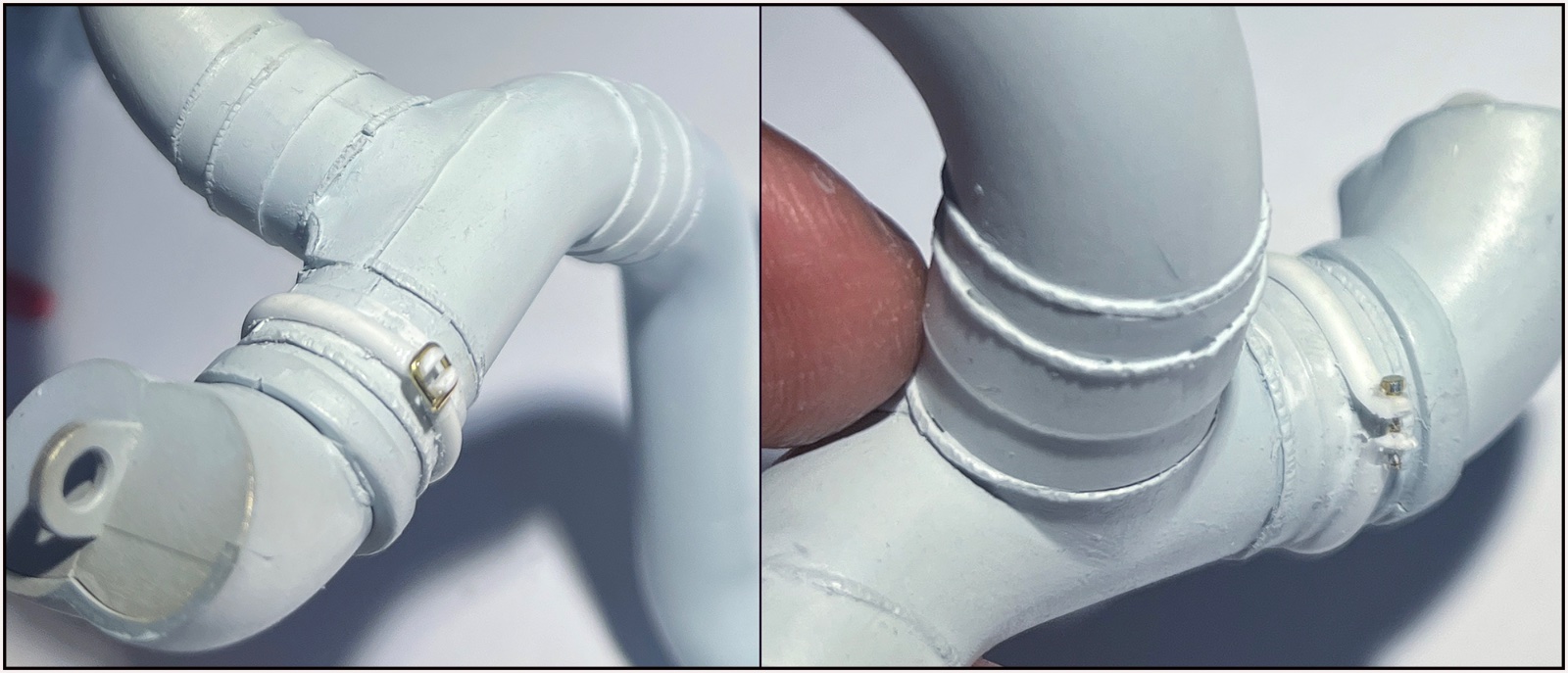

Ook de nodige details aangebracht:
A: de lasnaden, gemaakt van Evergreen 0,5 mm rond die ik met een punt hamer vlak in relief heb geslagen;
B: de verbindingsbussen van Evergeen plaat 0,25 mm;
C: de beide Lambda sondes.
Ook een 4-tal klemmen:
Gr. Peter

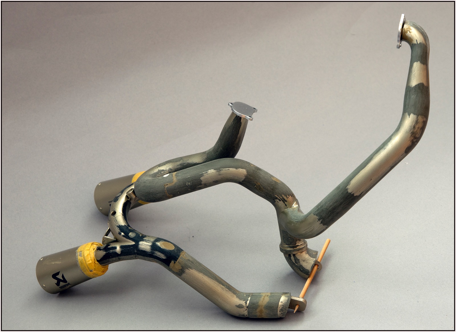

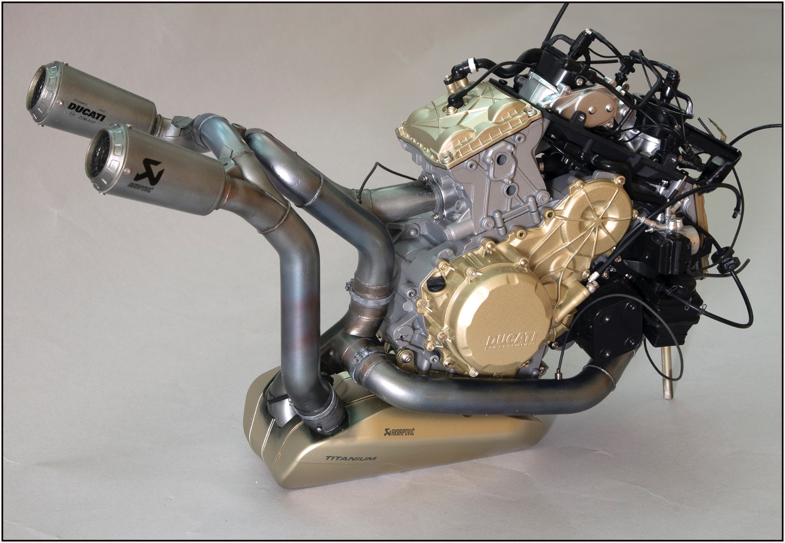

Toen was het tijd voor het spuiten met de Air-Bruch. Autographe adviseerde verf: AK XTREME METAL:
Er was ook een advies voor Alcad verf, maar dat is vervangen door A-Stand.

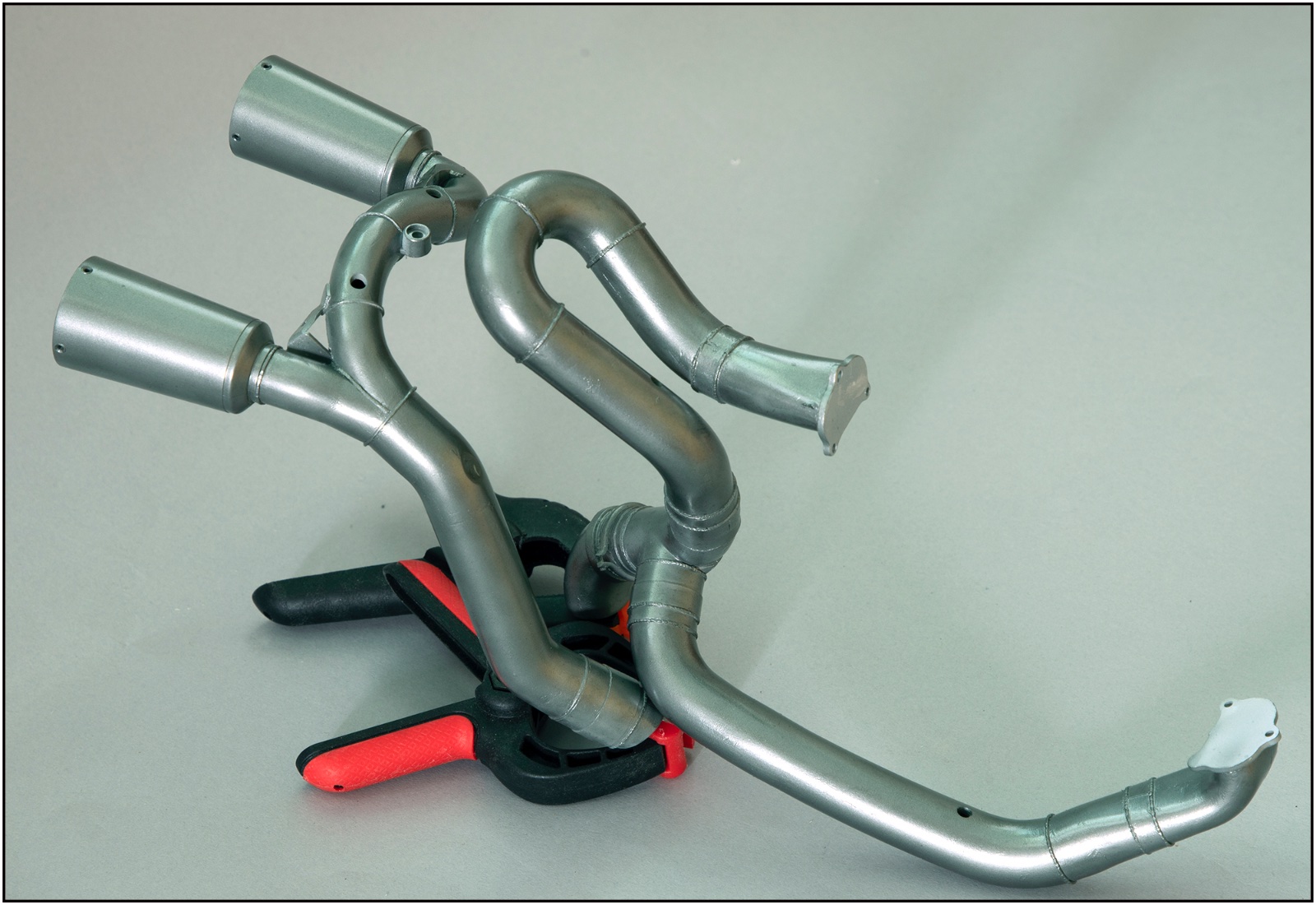

Eerst alles in Titanium:
Hier nog even alle stapjes:
Met het advies om van licht naar donker te werken.
Na het Titanium, het Metallic Blue, dan Copper + Bronze en vervolgens Pale Burn Metal/Jet Exhaust met wat Hot Metal Red.

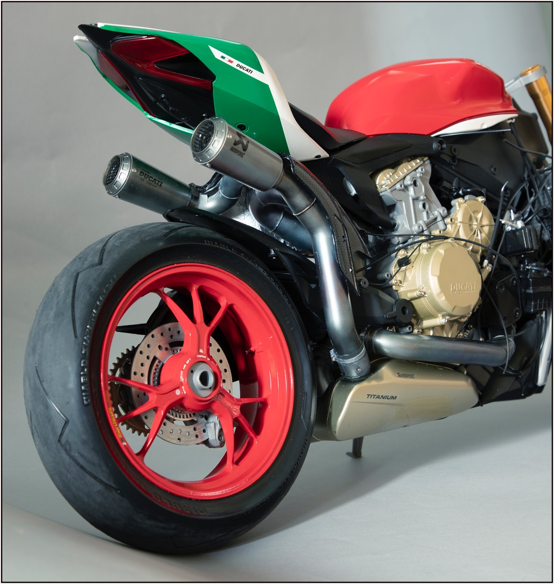

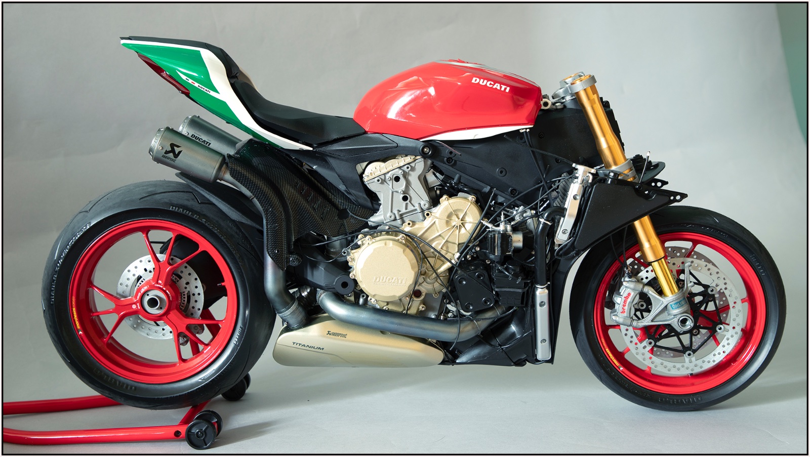

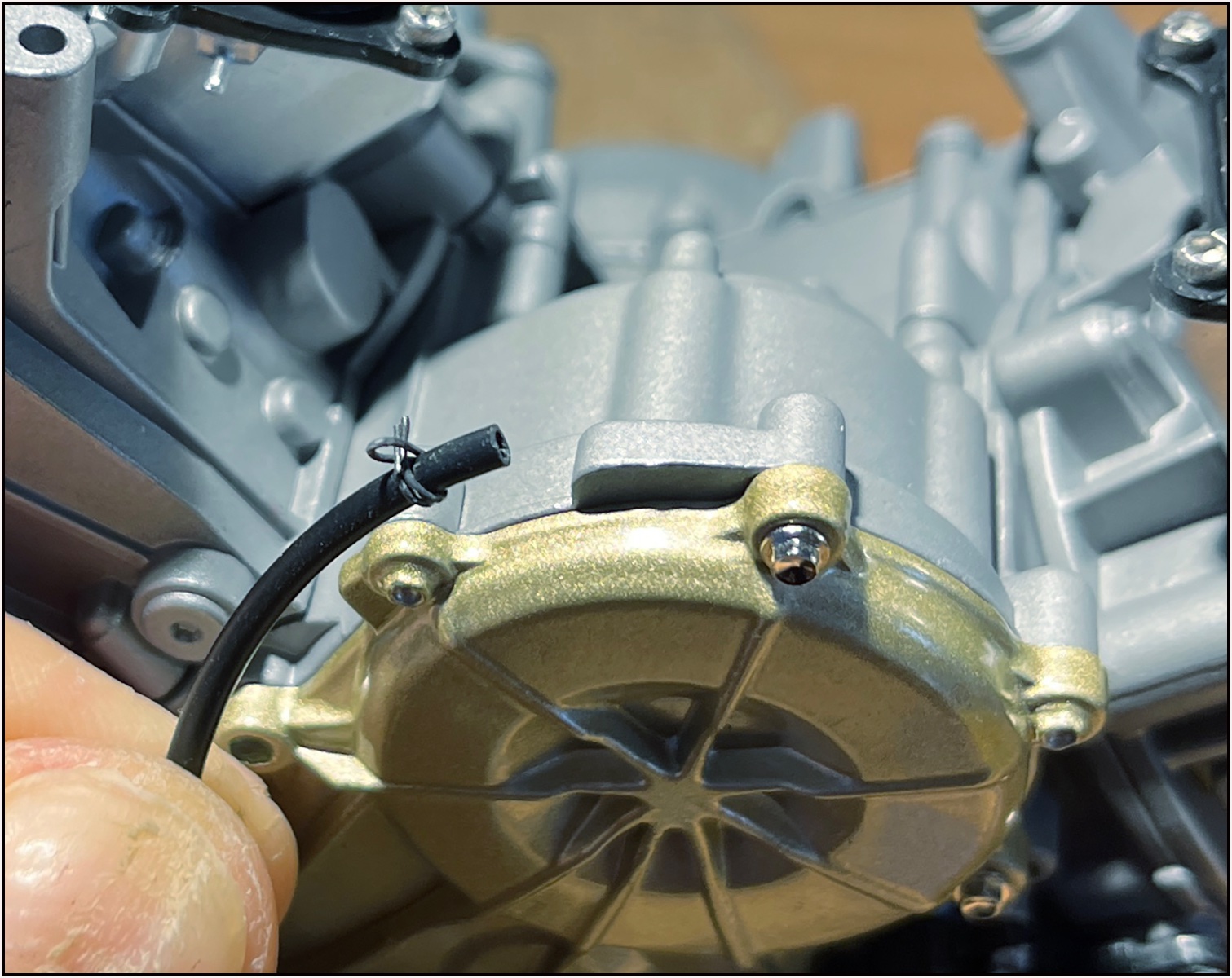

Met als resultaat op het blok:
Met de decals van Paul Koo.
Gr. Peter
