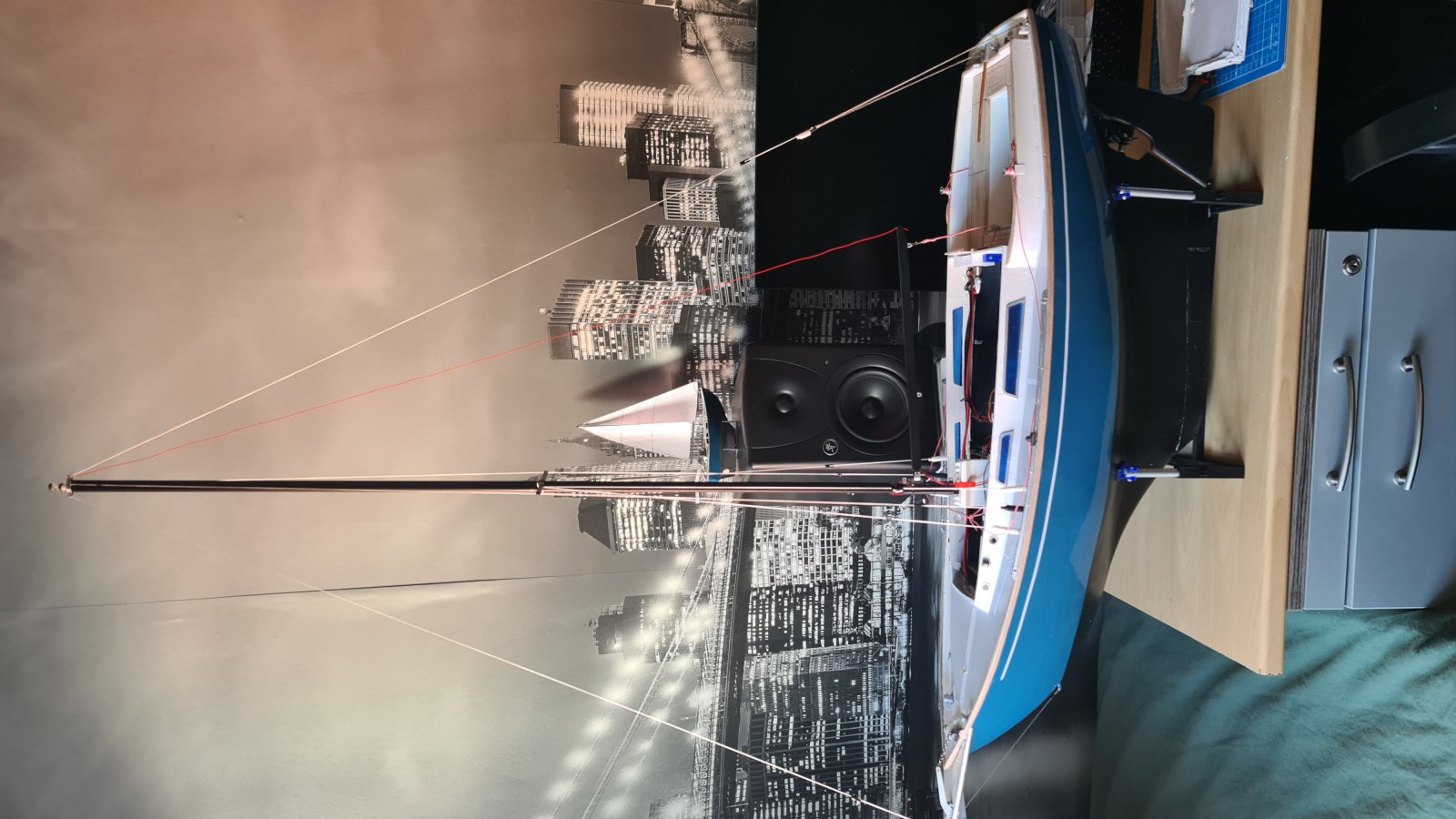

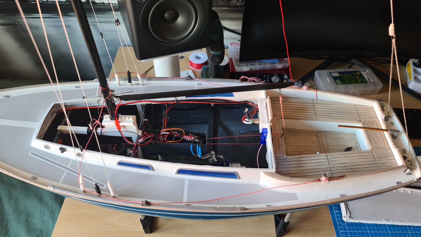

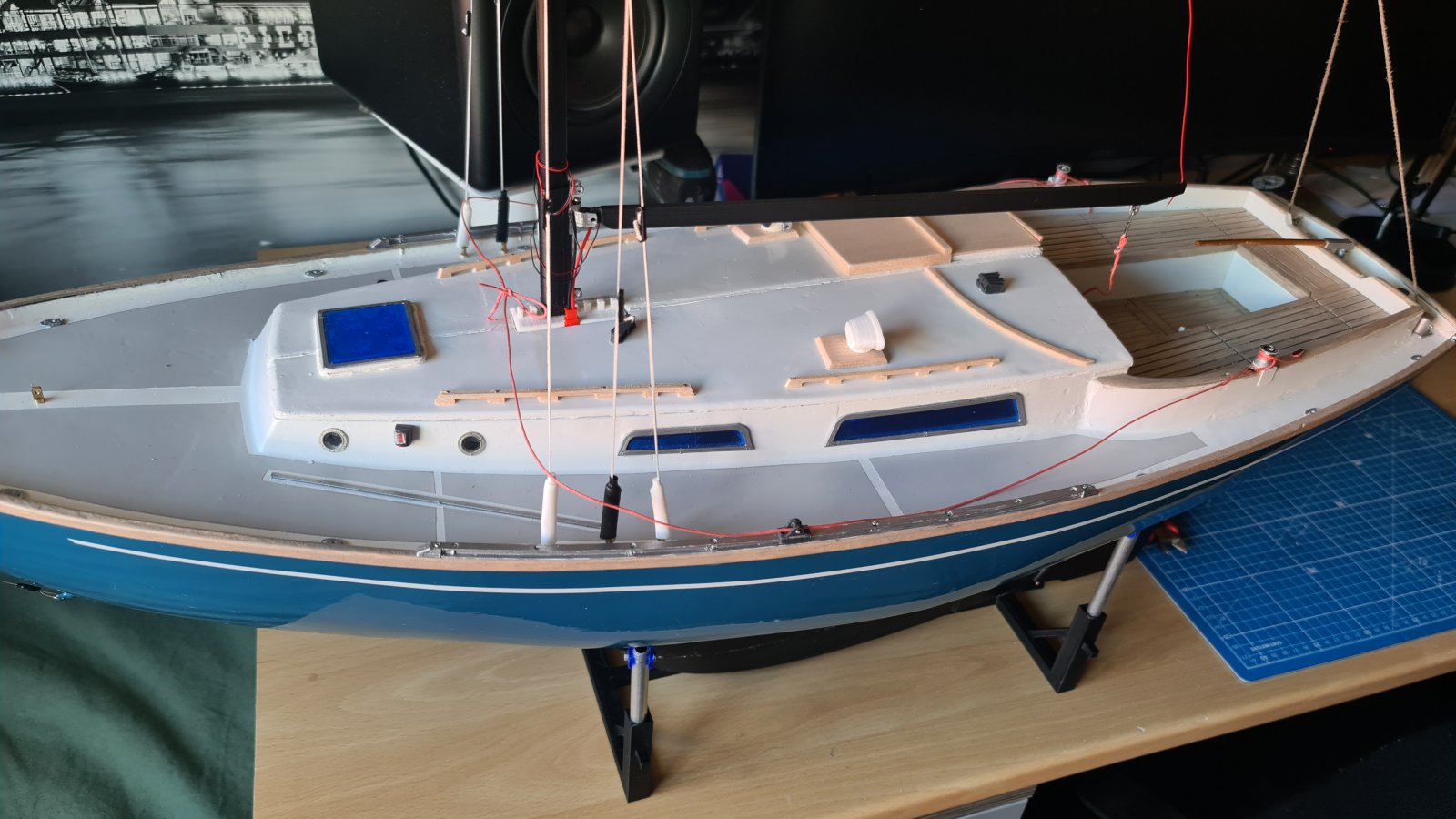

Het dakje is bijna af. Het zit er strak op. Ik twijfel of ik er nog schroeven op zet om 'm dicht te knevelen. In de naad zit siliconenkit.
Leuk nog zitten prutsen met balsa latjes voor de grijprailsen.
Nu tijd voor de zeiltjes!

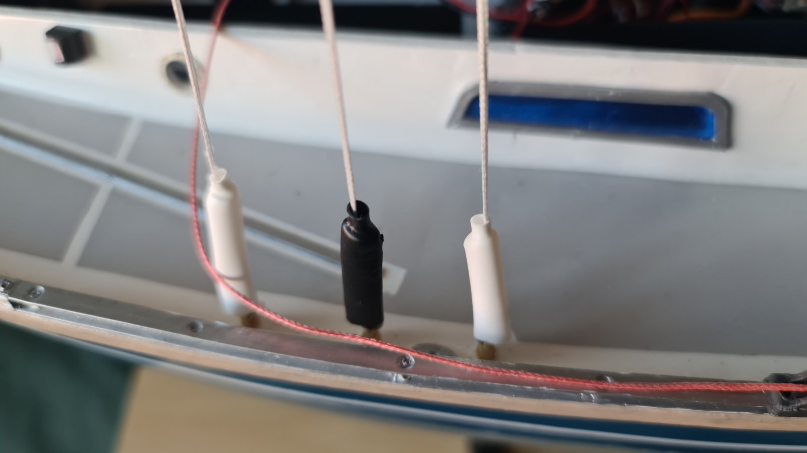

Het katrol voor de grootschoot loopt niet soepel genoeg omdat ie niet mee draait. Eens kijken hoe ik dat ga fixen..
Als er dingen op het dak zitten, of hoeken waar de schoot achter kan blijven haken, dan zou ik geen risico nemen en de boel zekeren. Je lier trekt zonder pardon de hele handel van het dek, of het dak van je kajuit, als 'ie haakt en jij dat op afstand niet direct in de gaten hebt.
Proberen de schijf met een rondbektangetje vastpakken en zien of je er beweging in krijgt.
Lukt dat niet, dan de stift eruit en vervangen, zodat de boel weer soepel draait.
Of domweg een ander katrol nemen waarvan de schijf wél draait.

De schoot loopt vanaf de lier binnen door het kajuitschot naar buiten. Daar had ik een klein katrol gezet, maar die draait niet soepel om z'n as. Het schijfje in de katrol draait prima. Eigenlijk moet ik dus een betere wartel hebben voor eronder. Eigenlijk fungeert ie als keerblok.
De afdekking is dikke krimpkous. Super stevig en flexibel! Vind 't er ook wel prima uitzien.
Voor 't dak denk ik nog even verder naar een fraaie manier om 't te kunnen zekeren. Jouw opmerking over 't blijven haken maakte ik me idd ook al zorgen over.
In plaats van een katrol, zou je ook een kleine gladde ring kunnen nemen, zoals op deze foto; even inzoomen op de grootschoot:
Dan heb je geleiding in alle richtingen die soepel loopt.

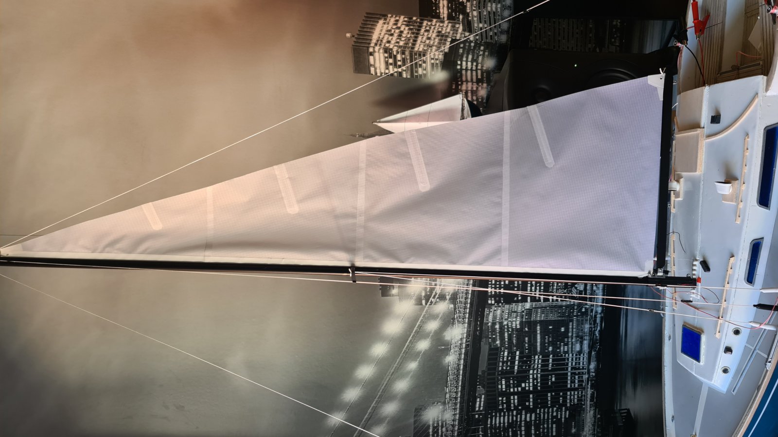

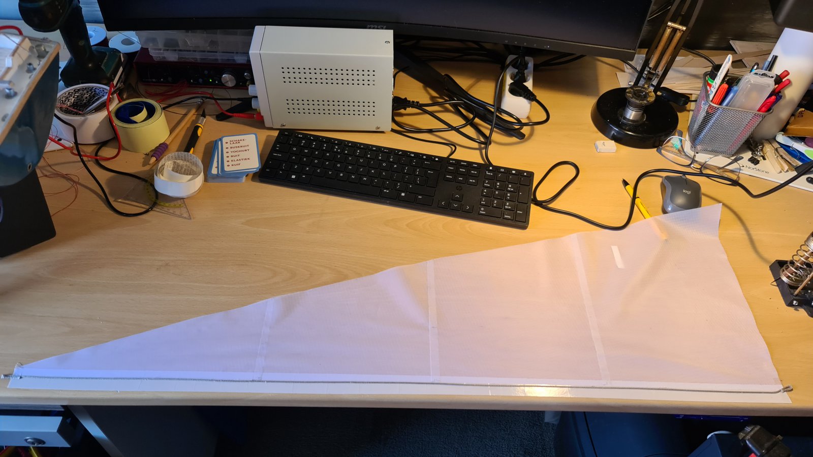

Vandaag het grootzeil gemaakt van ripstop. Ik heb in het voorlijk een stukje dyneema gezet als stop voor de gleuf in de mast.
Het zeil schuift er heel soepel in en komt er niet uit. Ik vind alleen het voorlijk wat stijf nu. De spinaker tape was ook wel dikker dan een andere die ik vandaag binnenkreeg.
Misschien dat ik die nog ga vervangen.
Als zeillatten heb ik een stukje transparant verpakkingsplastic gebruikt met erover spinaker tape. Dat werkt mooi.
Met de claudio tool de bolling erin gemaakt. Ik weet niet of 't voldoende is. Hij ziet er nog wat vlak uit.
Van 't weekend verder met de genua!

Observaties aan de hand van de foto's:
Het lijkt erop, dat je te hard aan het materiaal getrokken hebt bij het aanbrengen van de dz tape, dit uit zich in plooien waar het materiaal terug wil naar de uitgangspositie.
Het opkrullen van het zeil aan het achterlijk; tape te hard aangedrukt, of te veel spanning in het spinaker doek.
Het grootzeil aan de mast ziet er niet happy uit en het achterlijk lijkt niet als voorlaatste handeling langs een gekromde lat te zijn gesneden met een hete soldeerbout.
Probeer in plaats van een touwtje een stuk elektriciteitsdraad van dezelfde lengte met een PVC mantel, dat strekt zich mooier.
Blijft het grootzeil plooien bij de mast, ga dan voor leuvers; stukjes kunststof buis die soepel in de keep passen van een centimeter lang, waar een lijn doorheen loopt, die op zijn beurt aan het voorlijk zit, c.q. het voorlijk is. Onderlinge afstand proefondervindelijk vaststellen.
Dan beweegt het grootzeil soepeler.
Bij mijn fokken zit er 10 centimeter tussen de buisjes.
En een lichte ronding in het voorlijk om te helpen met het profiel van de fok.
Groeten, Jan.

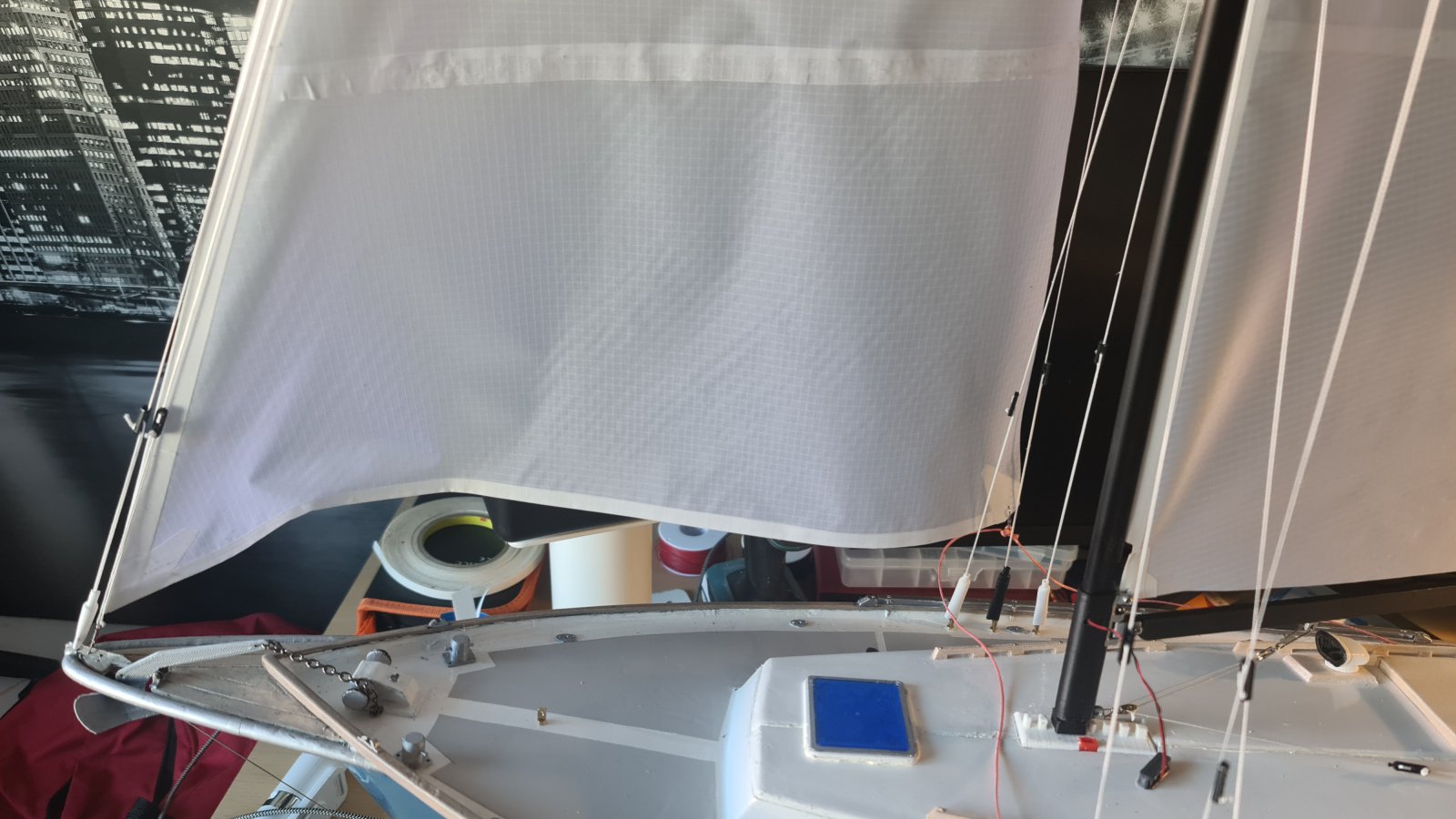

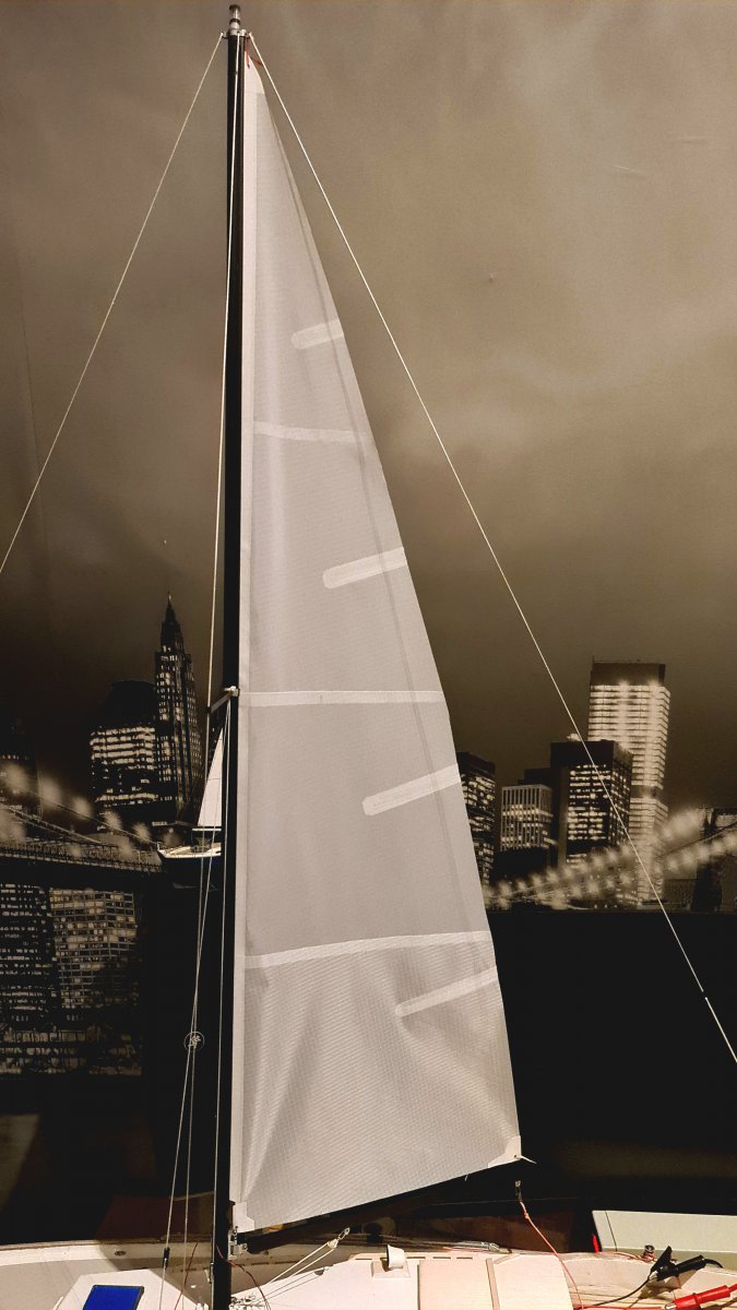

Poging twee. Dank voor de feedback.
Nu zonder materiaal te rekken of strekken geplakt. Extra ronding in 't voorlijk gezet, dunnere tape gebruikt, en pvc draadje in 't voorlijk. Is nu opgespannen, vandaar ook de plooi. Ik denk dat t oog bij de giek iets verplaatst moet worden. Die trket nog een beetje een plooi. En de onderste zeillat hangt een beetje, maar denk dat dat wel verdwijnt met wind erin.
Ben niet ontevreden over de eerste resultaten.
Best netjes voor een tweede poging!
De onderste zeillat is met teveel spanning in het zeil erop gezet, lostrekken en zonder spanning er weer op, dan wordt het vast beter.
En een lijntje om de giek, om de schoothoek op een vaste afstand van de giek te houden (daar is vast een grotebotenzeilterm voor) als je de lijn, die de schoothoek nu vasthoudt, verstelbaar maakt met een bowsie, zodat je de ronding van het grootzeil kunt instellen naar de omstandigheden zonder dat je achterlijk uitwaait.
Zo strak als het onderlijk nu staat, vaart het voor geen meter.
Groeten, Jan.

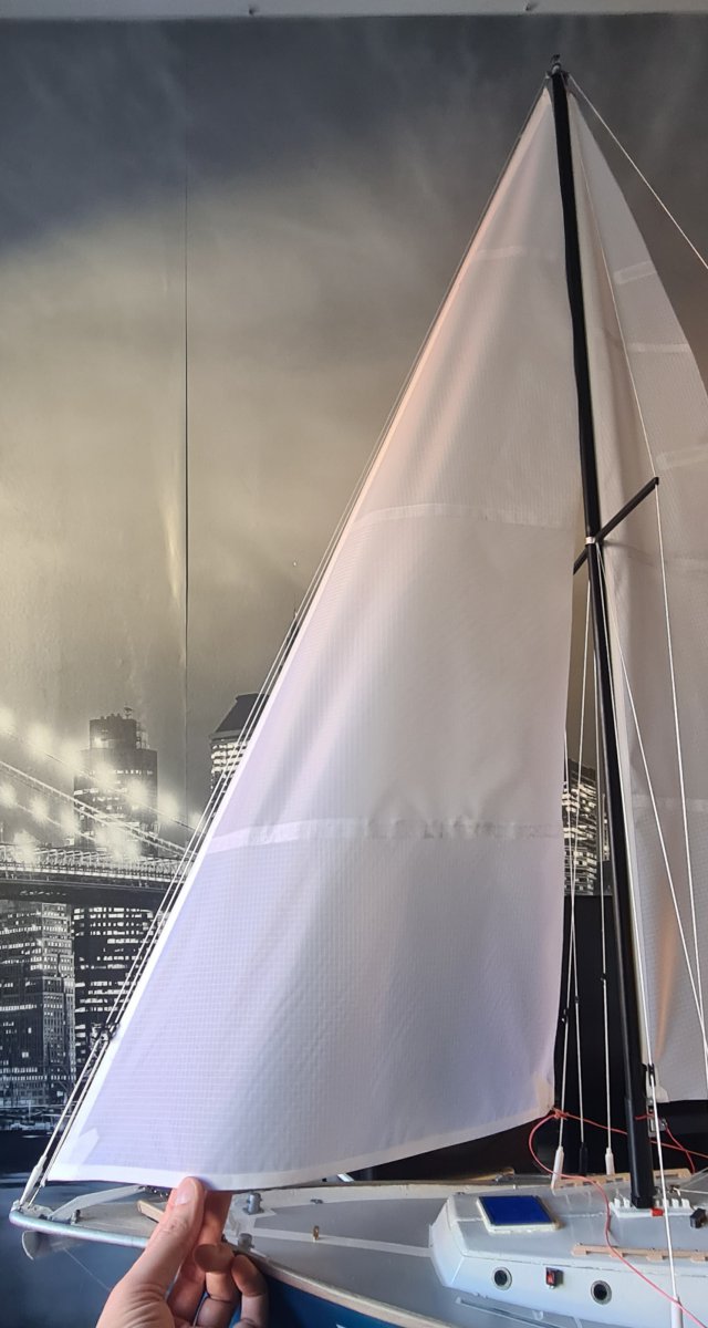

Ik krijg ze gewoon niet zoals ik ze wil.

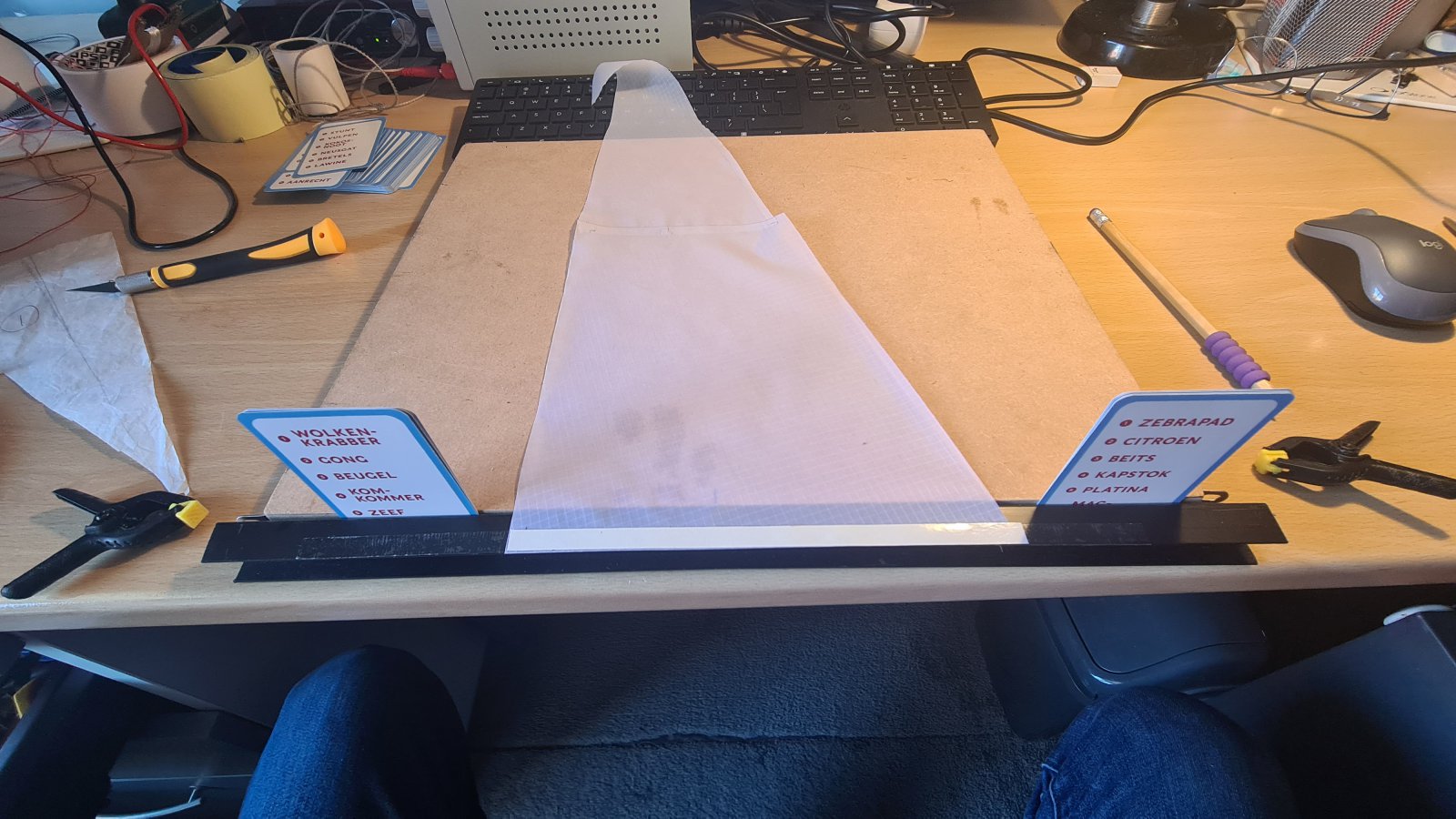

Ik volg precies de maten van de claudio sheet, plak ze volgens de regeltjes op, klein beetje bol voorlijk snijden langs een kromme lat, maar m'n onderlijk van de genua is onwijs bol. Terwijl ie echt spanningsloos geplakt is met de tape erlangs.
De onderste naad is niet heel strak geplakt, maar dat was meer door frustratie dat ik de lijmnaad een paar opnieuw heb geprobeerd te her positioneren.
Iemand tips, of iemand die me een keer een workshop wil geven?
Ik heb m'n genua nu al 3x opnieuw gemaakt :(
Ik heb de genua hier nu op ong 35% vast. Daar heb ik de bolling lijn gezet.

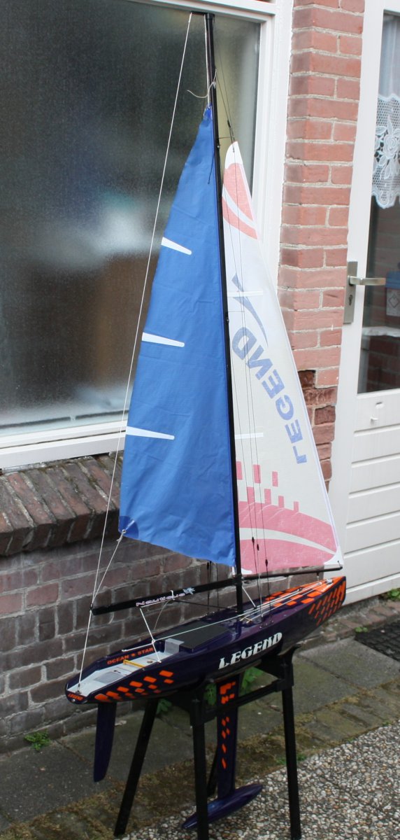

Ha Jan, het lijkt trouwens of je deze zeilen uit 1 stuk hebt gemaakt, zonder naden. Klopt dat? En zo ja, hoe zorg je dan voor de juiste vleugel vorm?
Ehhh, dat is de originele (fabrieks)fok van de Legend en de (verkeerd gesneden) fok van mijn SeaWind als grootzeil, daar heb ik niks aan gedaan, behalve spelen met de spanning op het voorlijk en de bolling over de giek/fokkeboom, gecombineerd met een dirk om het achterlijk van de fok dezelfde bolling te kunnen geven als het 'grootzeil'.
Wat betreft de 'niet helemaal strakke' genua; je hebt je laten verleiden om die uit vier panelen te maken, iedere naad zorgt voor een kleine vervorming, die je lastig kunt corrigeren, ik maak mijn fokken meestal uit maximaal drie panelen, lengte voorlijk 100cm en ik moet de bolling van het onderlijk halen uit de verstelbare schoothoek op de fokkeboom, anders is de bolling minimaal, iets dat jij met een genua natuurlijk niet hebt.
De bolling langs het voorlijk ziet er goed uit, daar zit straks met de wind erin een mooi profiel.
Vraagje, hoe zit het voorlijk van de fok in elkaar?
Een lijn door de zoom heen? En hoe zet je spanning op het voorlijk?
Op de foto lijkt die spanning aan de hoge kant, vooral bovenin, als je dat instelbaar uitgevoerd hebt kun je daarmee nog spelen bij het inzeilen/trimmen.
Bij mij is elke nieuw set zeilen weer een beetje beter, zowel qua uitvoering als prestatie, dus veel zeilen maken helpt veel...
Groeten, Jan.
Er zit nu een ietwat rekkende lijn in de zoom van 't voorlijk. Ik heb nog niet geëxperimenteerd met leuvers. Ik wil ook makkelijk zeilen kunnen wisselen. Weet niet wat ik daarvoor ga gebruiken. Jij had 't over plastic u tjes die je aan 't voorlijk zet. Maar dan moet je daar de stag doorheen halen lijkt me. Bij mij zit aan de stag een bowsie en een haakje, dus dat past er dan niet door.
Zijn er nog andere mogelijkheden daarvoor?

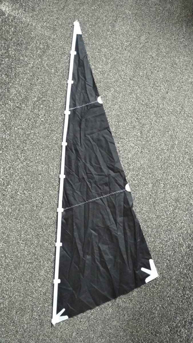

Vanochtend een kleine fok met 3 panelen gemaakt. Die is wel goed gelukt.
Misschien die genua ook nog maar een keer maken en dan met 3 panelen...
