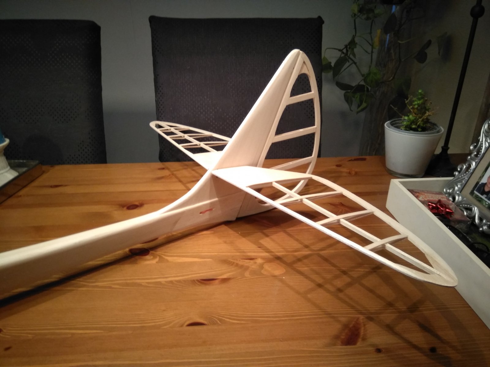

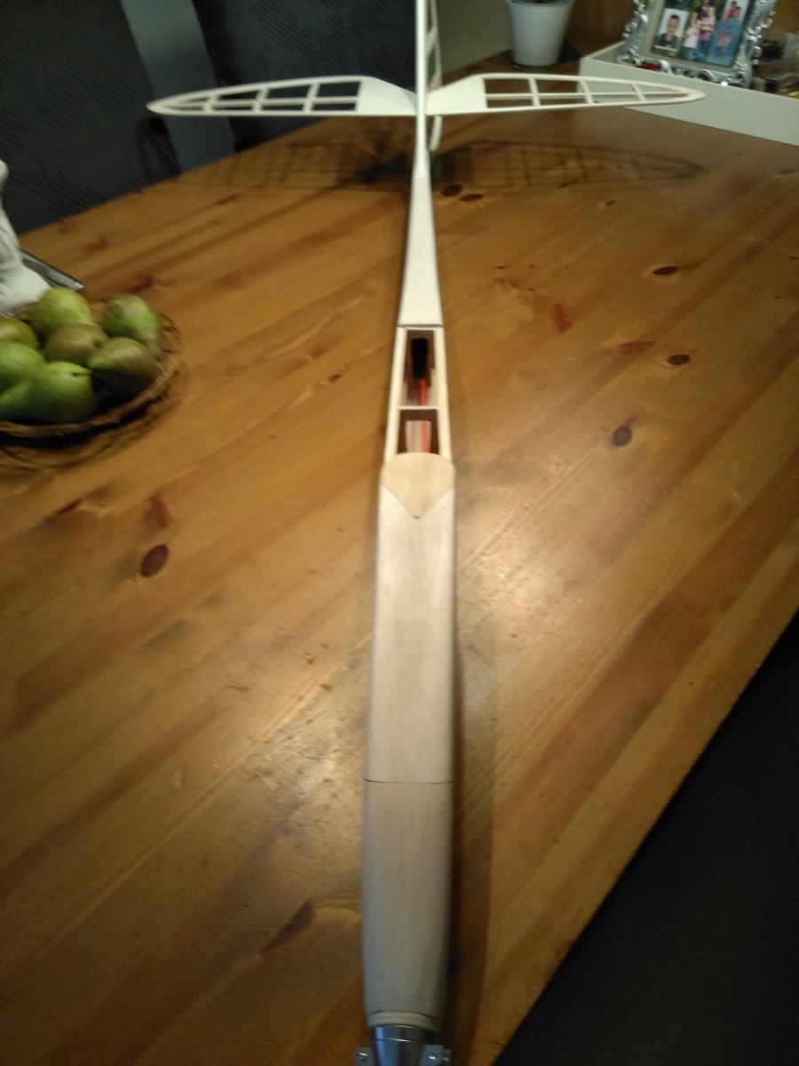

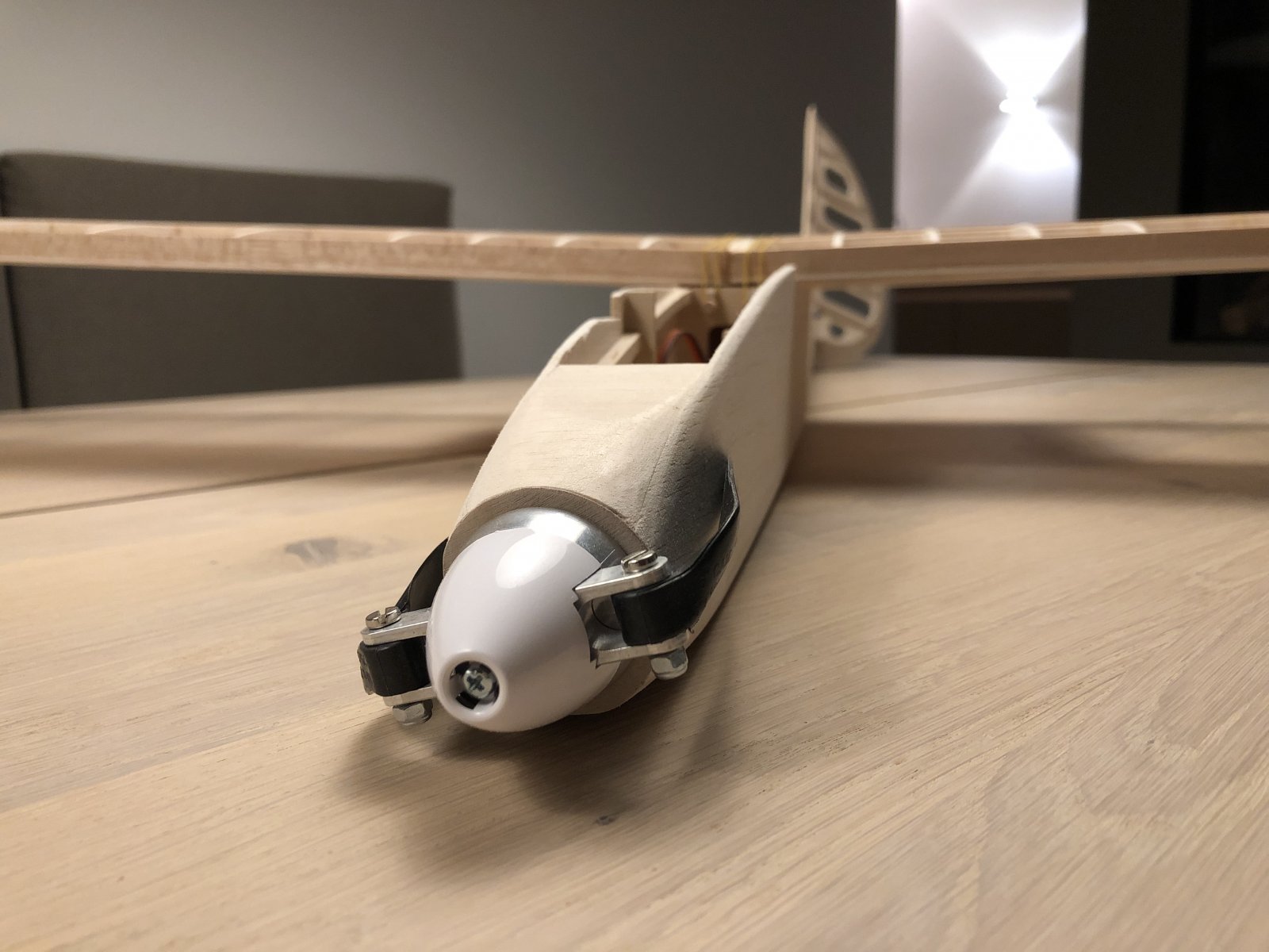

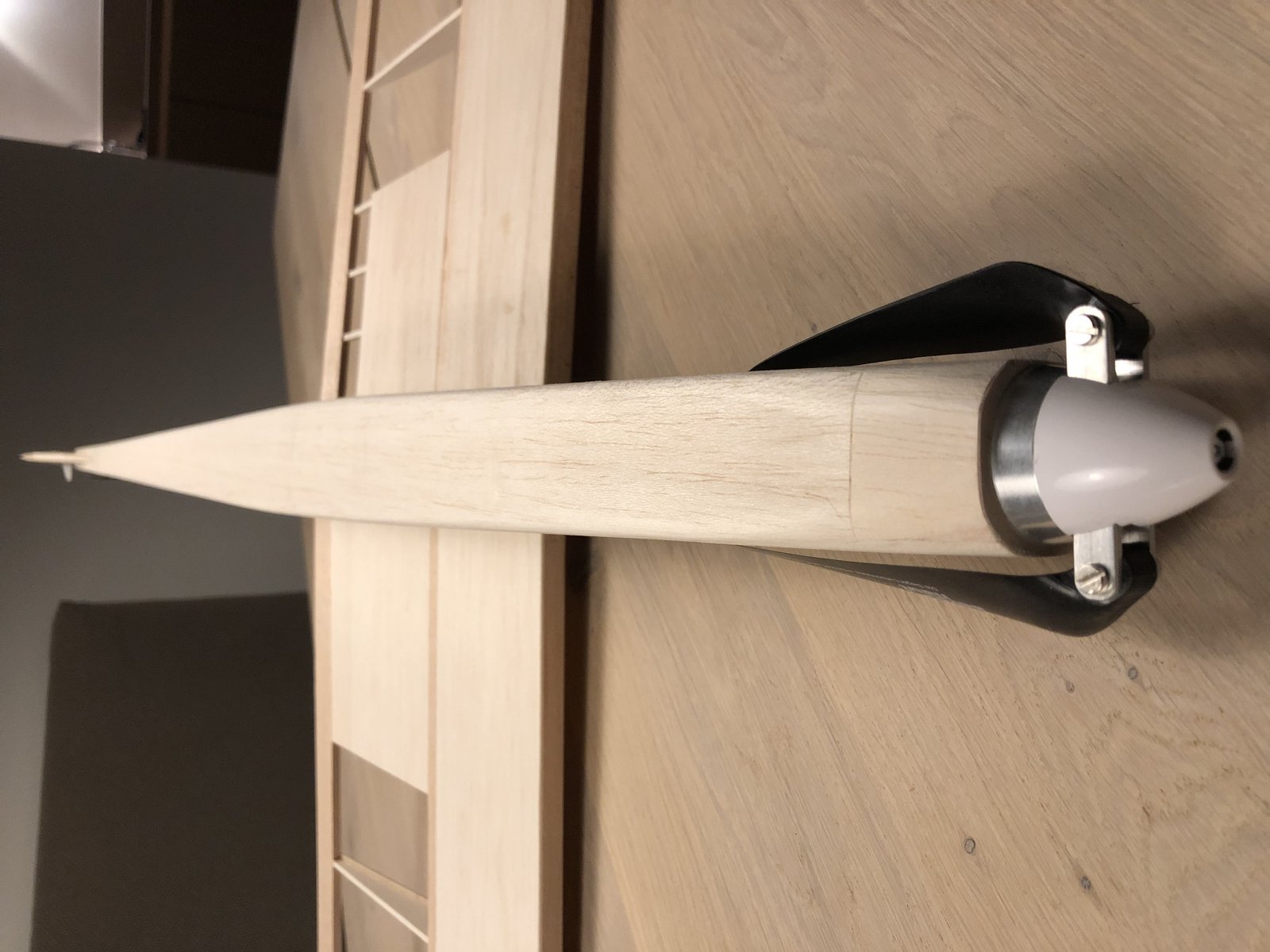

De romp is klaar, ik denk dat het aardig is gelukt.
Spinner van 32 mm past precies .
Het is een slanke romp geworden die naar onder toe taps loopt.
Onder is hij vrijwel rond, en boven ook achteraan.

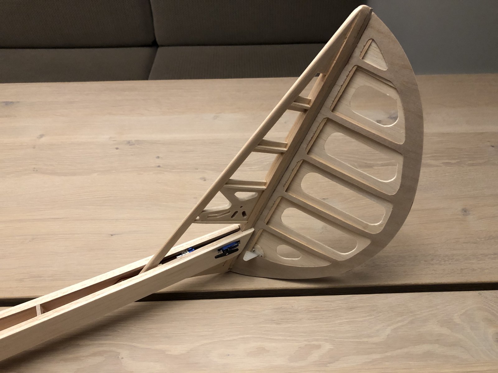

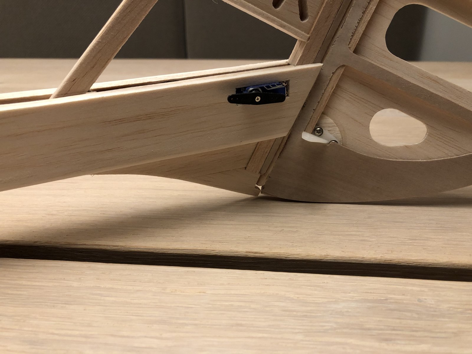

snap niet wat ik op de foto zie als verstoorder
De verstoorder is zeg maar remklep, wel handig als je in stevige thermiek zit en je wilt naar beneden tevens handig als je het gebruikt bij de landing.
Wat je ziet is de klep die omhoog gestuurd moet worden en zit net achter de hoofdligger.
Het is maar 1.5 mm balsa hoor en een probeersel nog.
Dan zijn we beiden groentjes hoor:)
Maar we doen ons best lijkt me...
Groet Hajo
Hajo, een woord: sprakeloos...
Ow nee, toch nog meer: prachtig gemaakt en wat een mooie lijnen :-)!
Hoop dat die van mij op die van jou mag gaan lijken!
Cheers Q

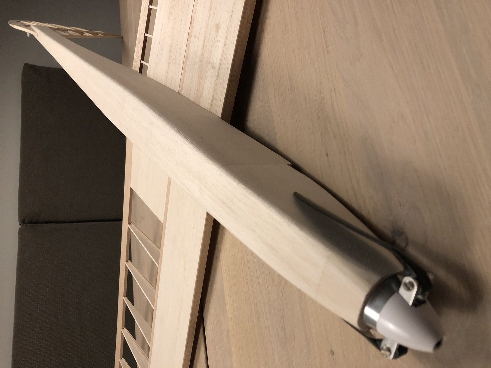

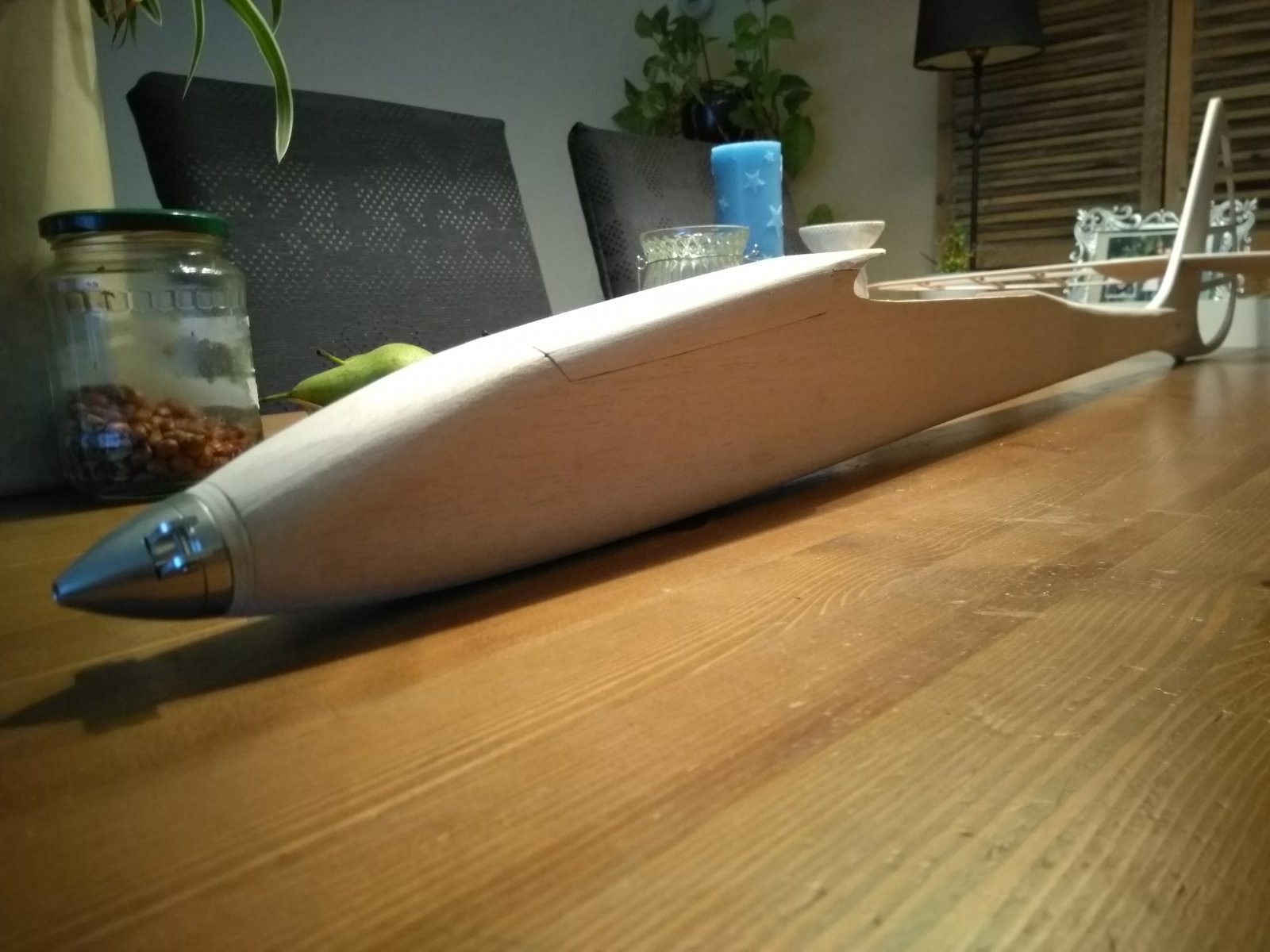

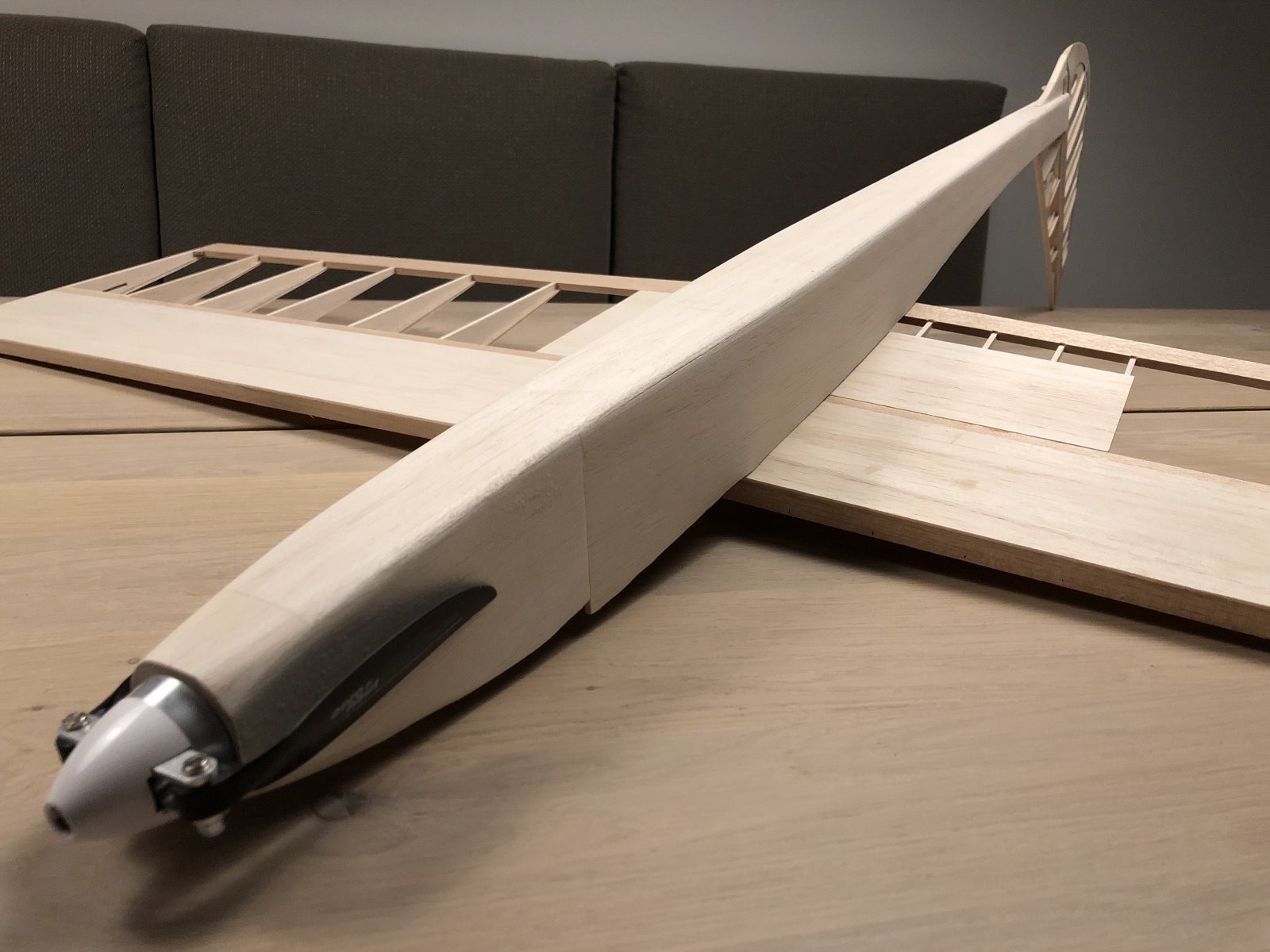

Dit weekend heb ik ook niet stil gezeten en een paar mooie stappen kunnen maken om enigszins bijeen te blijven :rofl: (niet dat dat moet uiteraard, maar jij motiveert minstens net zo!):
  • De Servos zitten op hun plaats.
  • Kielvlak zit vast.
  • Beplanking zit voor het grootste deel op de romp.
  • De instelhoek van ca 1,7graden is voorbereid
  • De motor zit op z'n plaats en is helemaal ingebouwd.
  • De ESC is eraan gesoldeerd (nou ja de connectors dan) en ingesteld.
  • Grove opzet schuurwerk.
  • Slede is in hout gezet. Moet nog wel een stukje koolstof in.
Niet alles ging goed trouwens;
  • Baal behoorlijk want heb hout weg gesneden van de cockpit (brak deels af) waardoor het kapje enzo nog wel even puzzelen wordt.
  • En het Kielvlak zit ongeveer een graad scheef. Maar deze hoop / denk ik nog recht te trekken bij vastzetten romp beplanking aan bovenkant!

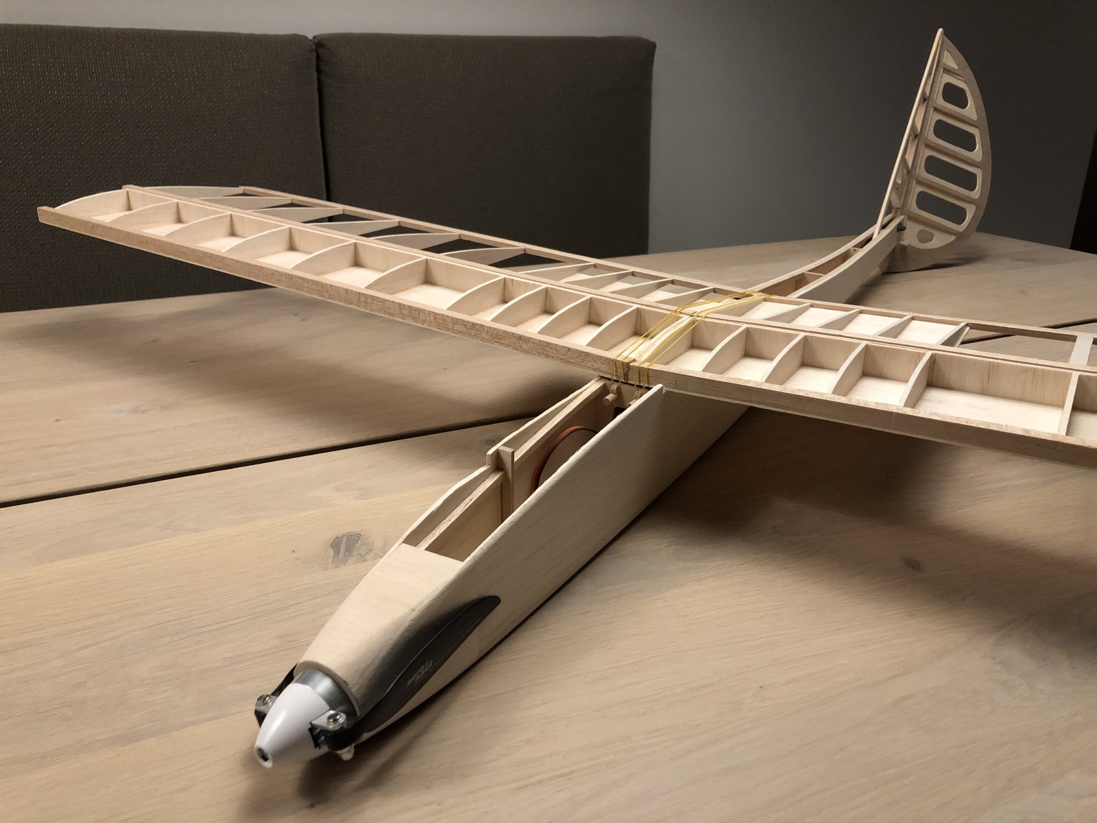

Ik kon et niet laten om het vleugel midden deel er ook even op te zetten en wat fotootjes te maken:
Ik zit er nog wel aan te denken om nog wat ventilatie gaatjes te maken voor de motor. Die zit anders in een perfect isolate kistje opgesloten..
Nu ga ik er niet mee stunten en verwacht ik eerder 3/4 gas te klimmen dan vol, maar toch best verstandig toch?
Doe jij ook nog zoiets Hajo?
Hopelijk komende week de romp verder afmaken en een begin aan het stabilo maken. Jij al aan de vleugel begonnen Hajo?
Groet Q

Je schiet lekker op nu, en zo te zien kun jij ook nog heel wat weg schuren waardoor je ook een mooie slanke romp krijgt.
Ik heb geen turbo spinner omdat ik ook alleen maar naar boven ga en daar zo lang mogelijk wil blijven, verwacht niet dat de motor over verhit raakt.
Groet Hajo
Ventilatie in de romp is altijd aan te raden, je hebt al een mooie turbo spinner. Zonde om dan de ventilatie te blokkeren toch.

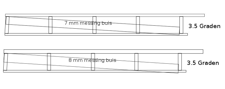

Ik ben dan toch maar aan de vleugels begonnen en gelijk een vraagje..
De stalen pen/buis die de vleugels aan elkaar bevestigd daar is de buis 8 mm en moet schuin afgeslepen worden, kan er een dunnere buis geplaatst worden bv 6 mm en dan een 2e voor de eindlijst van 4 of 5 mm verenstaal?

Bedankt voor jullie reactie. Zal je zeggen dat ik niet eens wist dat het een turbo spinner was. Of wat een turbo spinner was ;-))
Maar dit is super om te weten want nu zijn ventilatie gaatjes aan de zijkant van de romp voldoende.. Top!

Hey Hajo,
Hmm ik kan er zo op stel en sprong niet super ontcijferen, maar lijkt erop dat je tussen de liggers en webbing e.a. Volledig met balsa vult. Met jou mooie tafel kan je er dan misschien met een hoek gaten in boren en er koolstof in zetten?
Of misschien makkelijker:
  1. Onderste ligger.
  2. Ribben.
  3. Sheeting onderzijde.
  4. Webbing voor (of achter).
  5. Uitsparing uit ribben halen.
  6. Balsa wig op maat plaatsten.
  7. Buis plaatsen.
  8. Wig bovenzijde plaatsen.
  9. Bovenste Ligger.
  10. Andere webbing.
Aanbrengen vaan eerste webbing kan je doen met de bovenste Ligger op z'n plaats (maar zonder plakken).
Ben benieuwd, maar zou er echt geen staal on doen. Daar is beters voor tegenwoordig...!
Gr Q
Hajo, persoonlijk zou ik gewoon bij een dikke stalen pen blijven verwacht dat dat meer sterkte geeft dan twee dunnere.
En Q. je hebt gelijk wanneer je zegt dat er veel mooiere en modernere materialen zijn dan staal maar bv koolstof moet al duidelijk groter gedimensioneerd worden voor dezelfde sterkte en is erg gevoelig voor kerfwerking waardoor het gaat breken. Ook een groot voordeel van staal tov. koolstof is dat waar de koolstof met een klap breekt staal alleen verbuigt en je de kans geeft om nog veilig te landen, is toch wel een grote plus:koud:
Dank jullie..:)
ik had al ergens gelezen dat een koolstof staaf wel 10 mm moest worden om zon beetje dezelfde krachten te kunnen hebben als verenstaal en dat past er al helemaal niet tussen.
En het andere argument wat je noemt Huibert van buigen en barsten van verenstaal t.o.v koolstof is ook een goed argument.
Ik maak er een wig voor hoor Q onder en boven en dan misschien opvullen met epoxy en microbaloons.
Wanneer zoals bij de BOT de pen van ligger naar ligger loopt is het opvullen van de ruimte noodzakelijk. Zou ook op deze plek ook triplex als webbing gebruiken.
Absoluut geen dunnere stalen buis en pen gebruiken. Heb mijn BOT aan de hoogstart met 2bft al een keer meer V-stelling gegeven doordat de pen doorboog (brak niet gelukkig). En deze is de origineel genoemde dikte. Dus lekker houden zo! Gewoon zo uitvoeren als op tekening. Werk dan prima. :)
