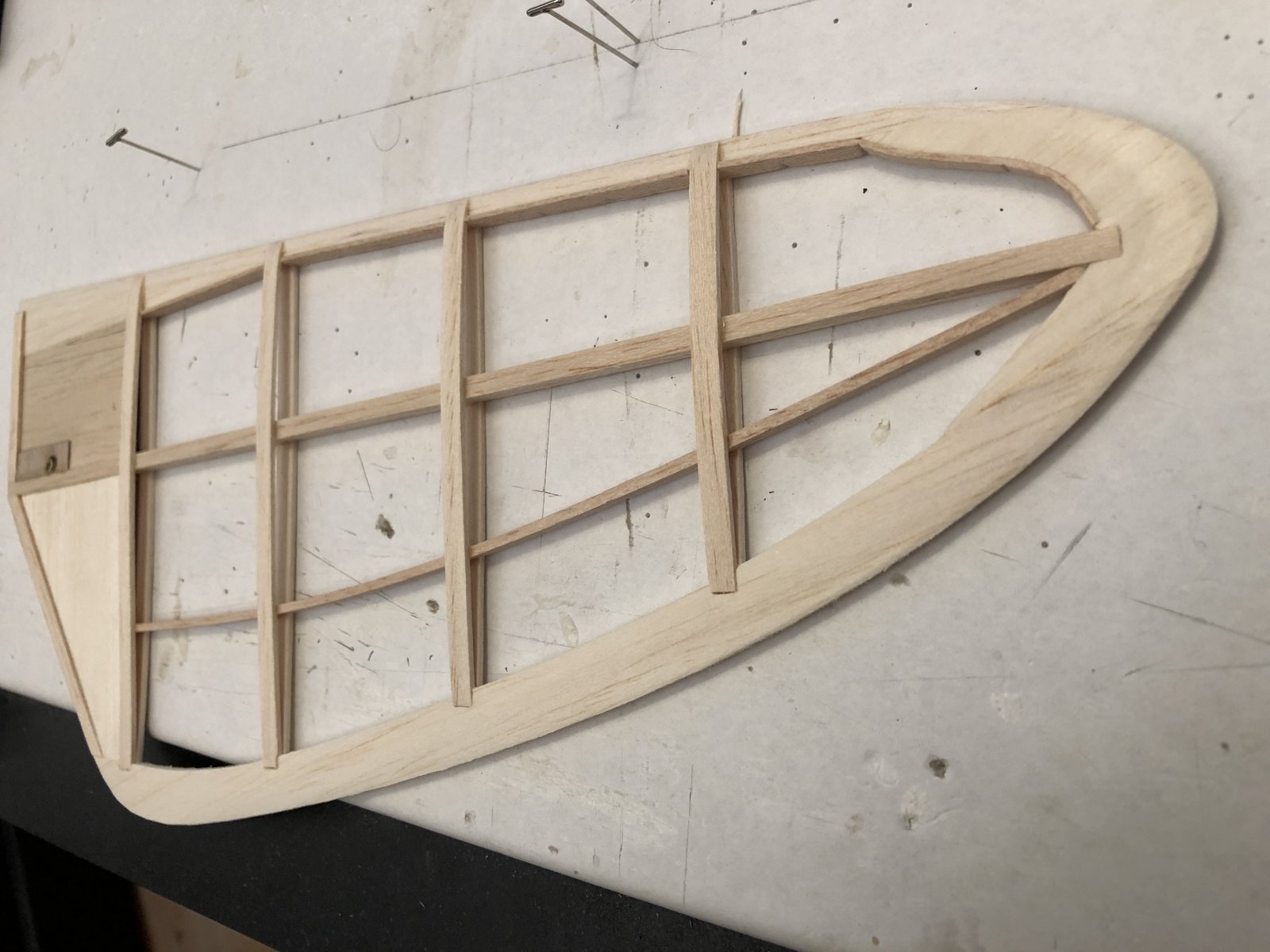

Mooi logo Hajo! Nu et vakantie is hoop ik ook wat verder te komen.

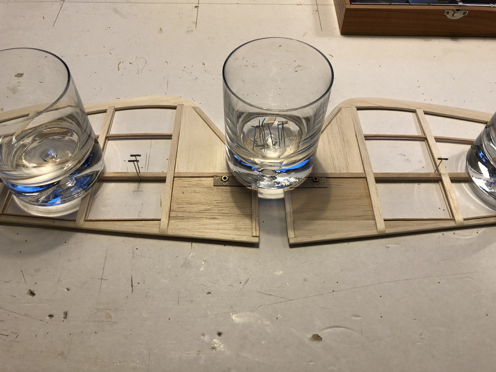

Druk doende met het stabilo. Hier heb ik echter een vraag over?! Ik heb namelijk nul ervaring met afneembare vleugels / stabilo ed met pennen. Ik heb een combi met 2 en 3mm die netjes in elkaar schuiven. Maar hoe kan ik die voor de vlucht het beste fixeren?
Het liefst heb ik twee losse pennen, zodat er niets uit steekt bij het opbergen thuis.
Alvast bedankt en groet Q
De pennen bij mij zijn aan het uiteinde lichtjes krom gebogen. Niet veel maar net genieg om ze te laten klemmen, dit werkt uitstekend.
Ik dacht aan een stukje binnenband tussen een 2 mm balsa wat er dus extra tussen zou moeten met een klein gaatje waardoor ze stroef gaan maar wat Huibert zegt gaat ook prima, gewoon iets laten klemmen door een buiging.
Bedankt! Dat zijn goede tips. De elastiek / rubber techniek wil ik gebruiken voor de vleugel bevestiging en ik ga de buigtruc nu uitproberen op het stabilo.
Hopelijk vandaag wat foto's van de vordering.
Groet Q
Hier ook het stabilo bevestigd middels een licht gebogen pen aan de aansturingszijde. Werkt perfect.
De vleugels blijven bij elkaar door de elastieken waarmee ze op de romp zitten. Werkt ook prima. Bij een harde landing zit alles zo voldoende los om los te springen.

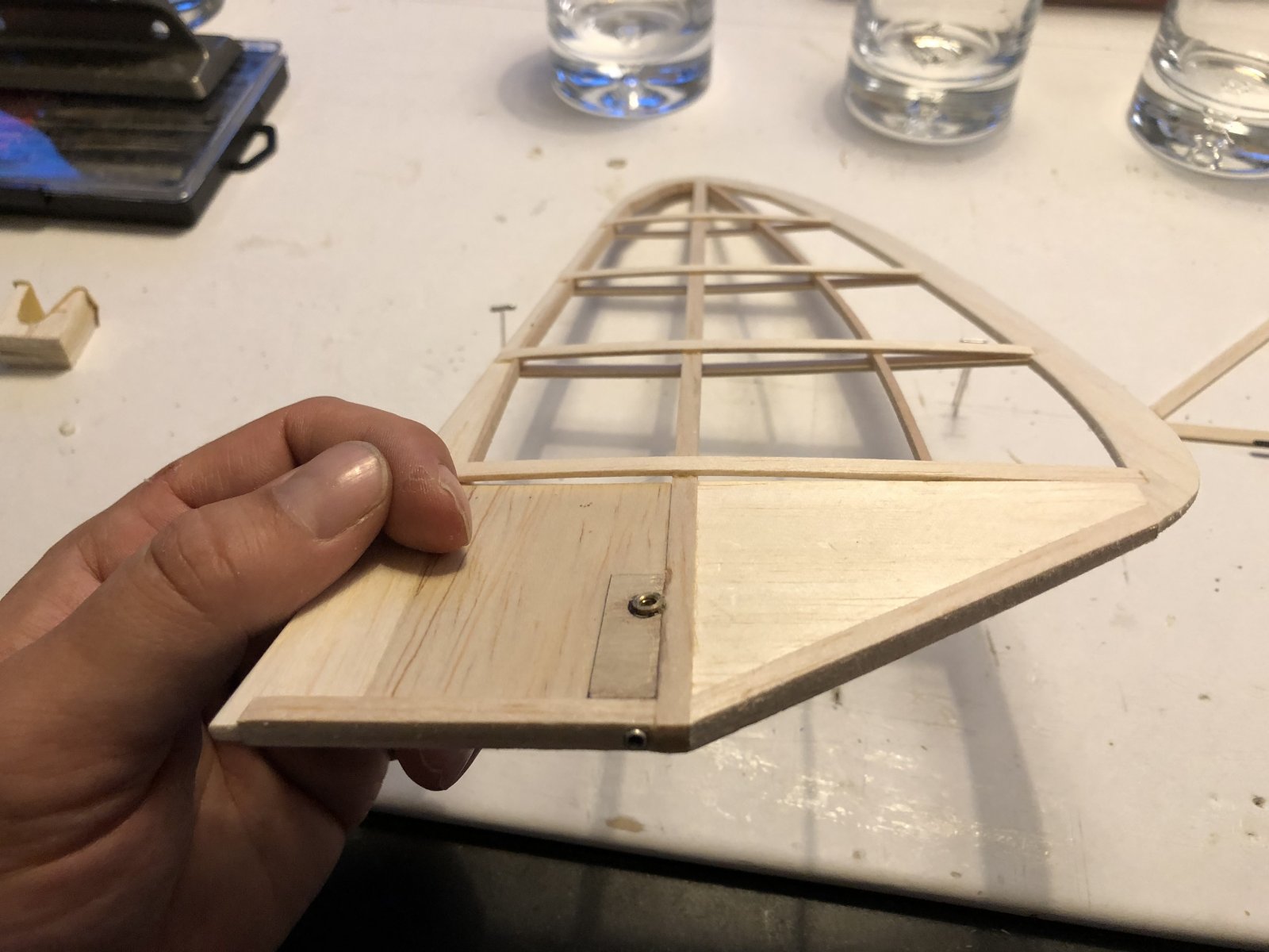

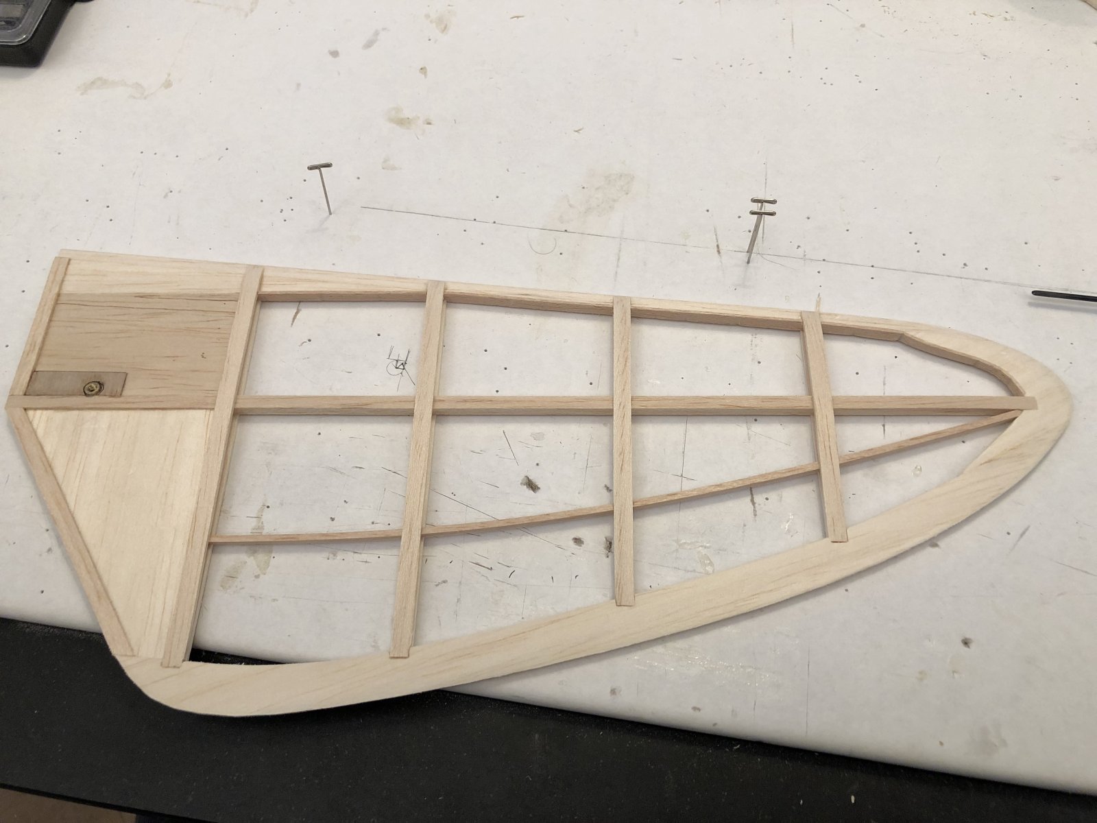

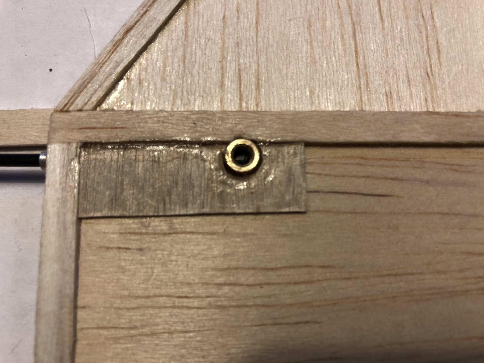

Bedankt voor de reacties, ik heb et zo gedaan en e.a. ligt nu te drogen. Afgezien van een laatste afdekking in middendeel (ziet er nu wat slordig uit) is het stabilo zo af.
Aangezien ik nog heb ervaring heb met het net wat buigen heb ik maar een extra veiligheid ingebouwd met een messing busje die voor Servo bevestiging gebruikt kan worden :rolleyes:.
De whiskey glazen doen ook vanochtend nog dienst :bier:.
Verder, geïnspireerd door Hajo zijn stabilo, nog een kleine versteviging en met name afstand houder op 3/4 v.h. stabilo geplakt met wat harder balsa.

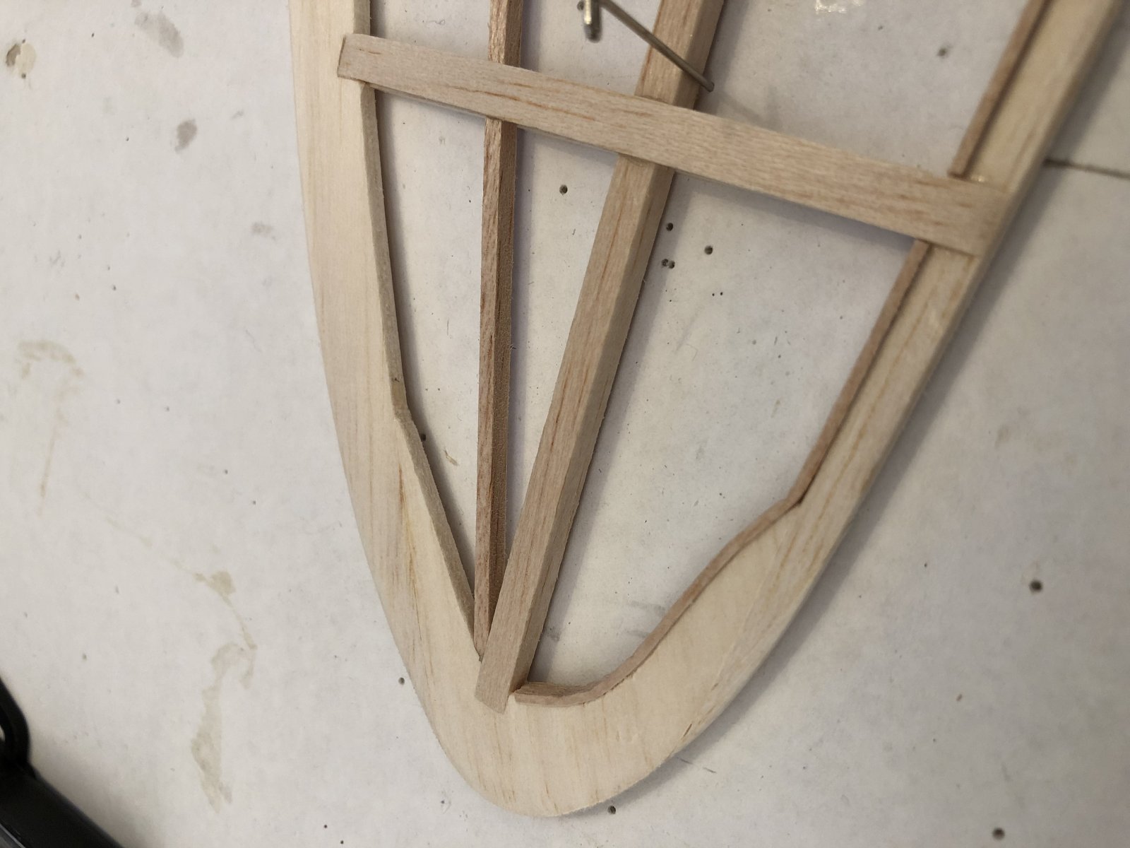

En aan de voorlijst meer voor het uitproberen een staand randje gebogen volgens de "nat" methode laatst in een draadje van @Ariel beschreven. Zelf nog nooit zoiets uitgeprobeerd, dus bij deze.
Nu de bevestiging aan het Kielvlak en dan door met afmaken romp.
Fijn zo'n vakantie periode :banana:
Groet Q

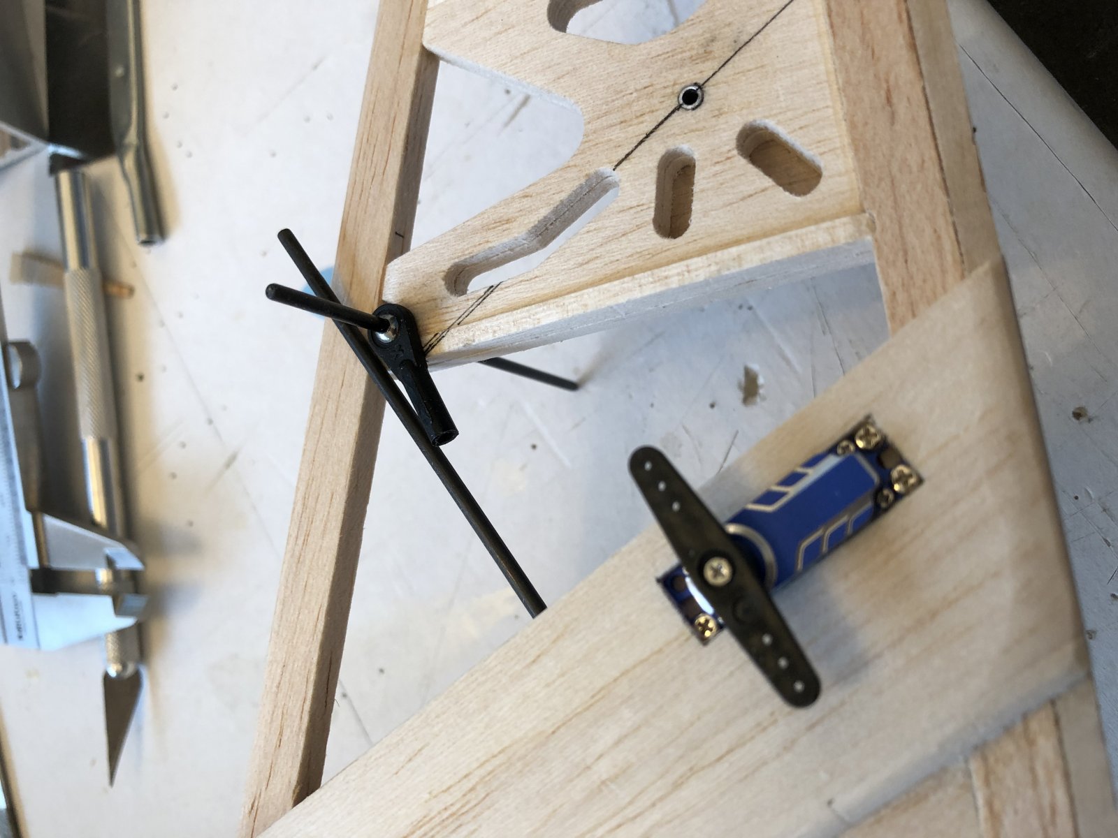

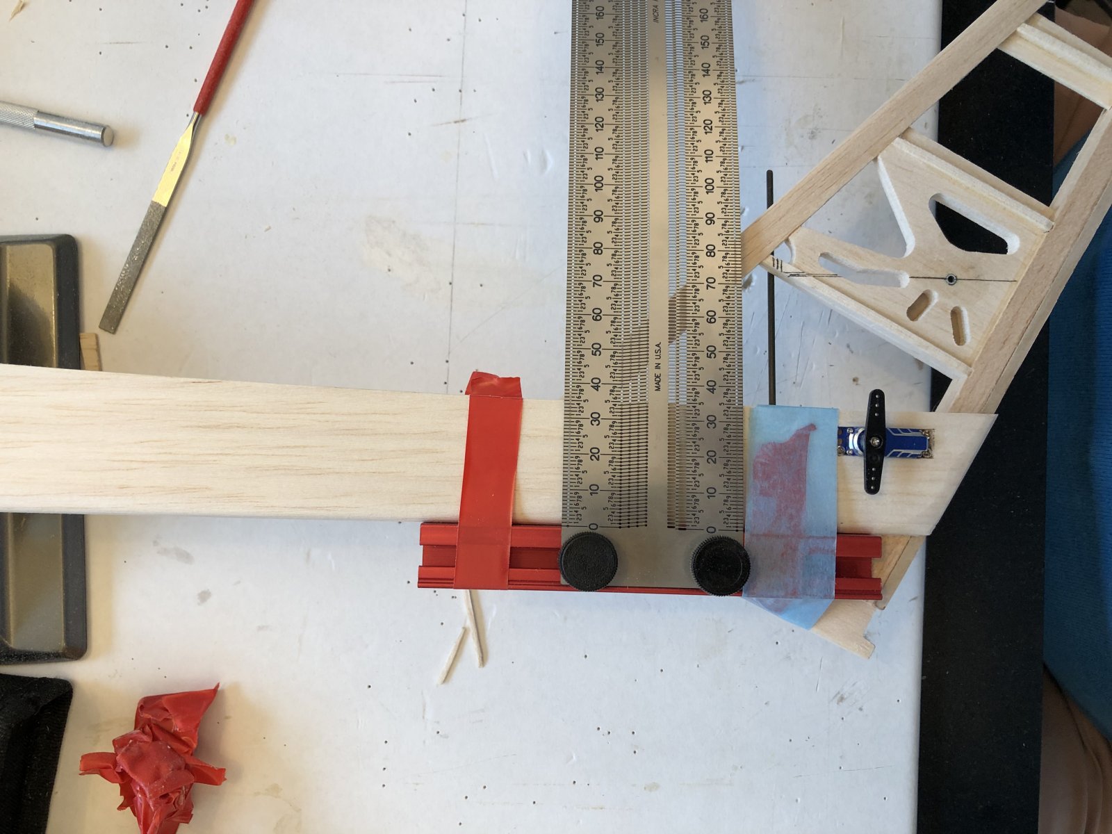

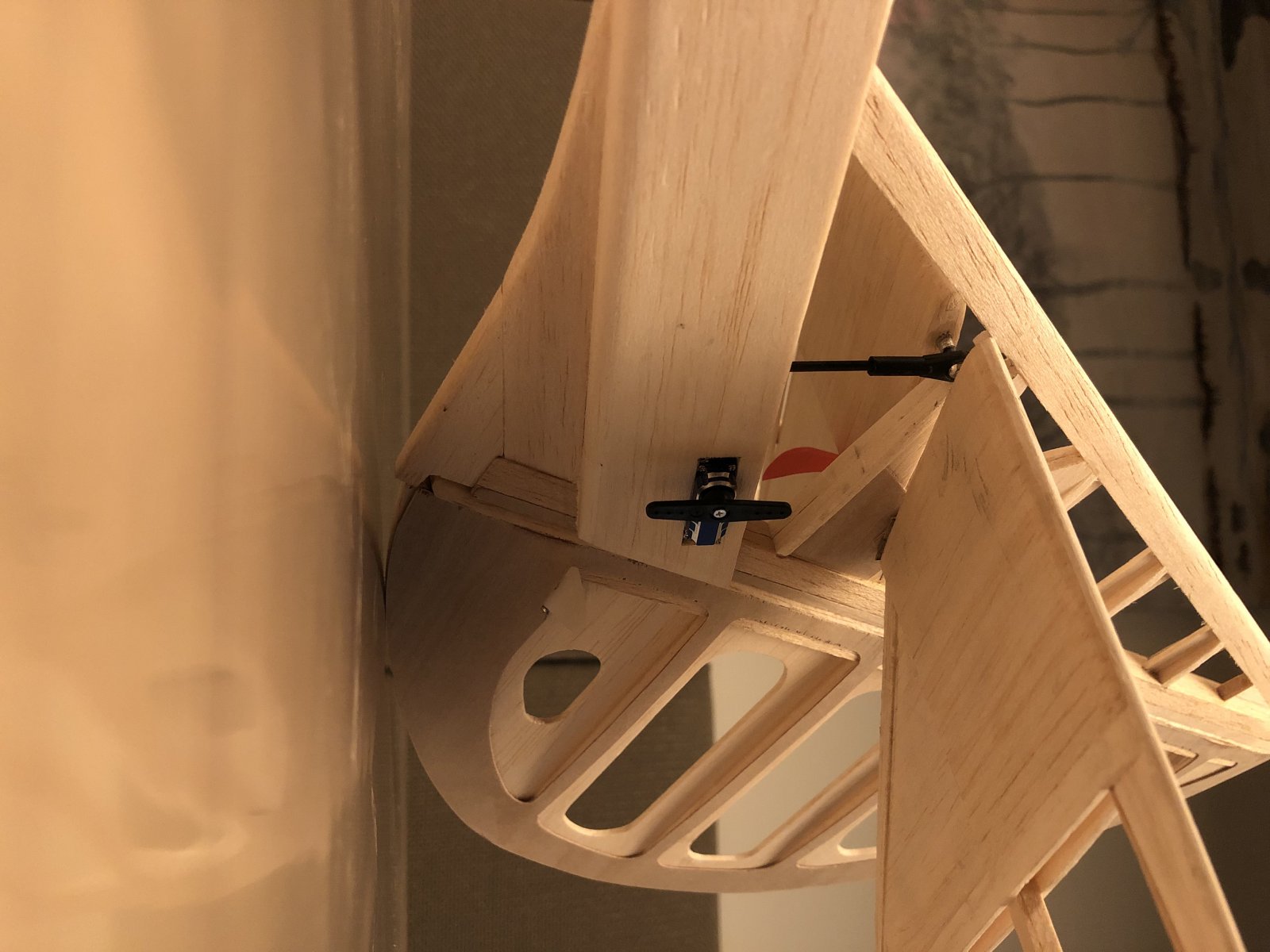

Vanmorgen aan het meten en uittekenen gegaan:
Onderkant romp is 0 graden 't.o.v. Vleugel, dus stabilo komt zo op 0 graden. Je ziet een koolstof stang van de Servo uit de romp komen. Dit is de hevel en onderstaand zie je hoe de stang v.hm stabilo erop komt met een bolscharnier. Zo ist niet zwaar, spellings en wrijving vrij en het stabilo afneembaar. Nadeel is dat ik maar een kans heb om e.a. Vanaf de Servo goed te verbinden :confused:. Gaat vast goed komen!
En door dit eerst zo te doen kan ik precies uitvogelen waar de verbinding in het stabilo geboord moet worden. Leek me op zich niet onhandig.
Stabilo ook nog even op de waag gelegd en precies 25gram. Dus dit keer niet over het gewicht gegaan ;-)

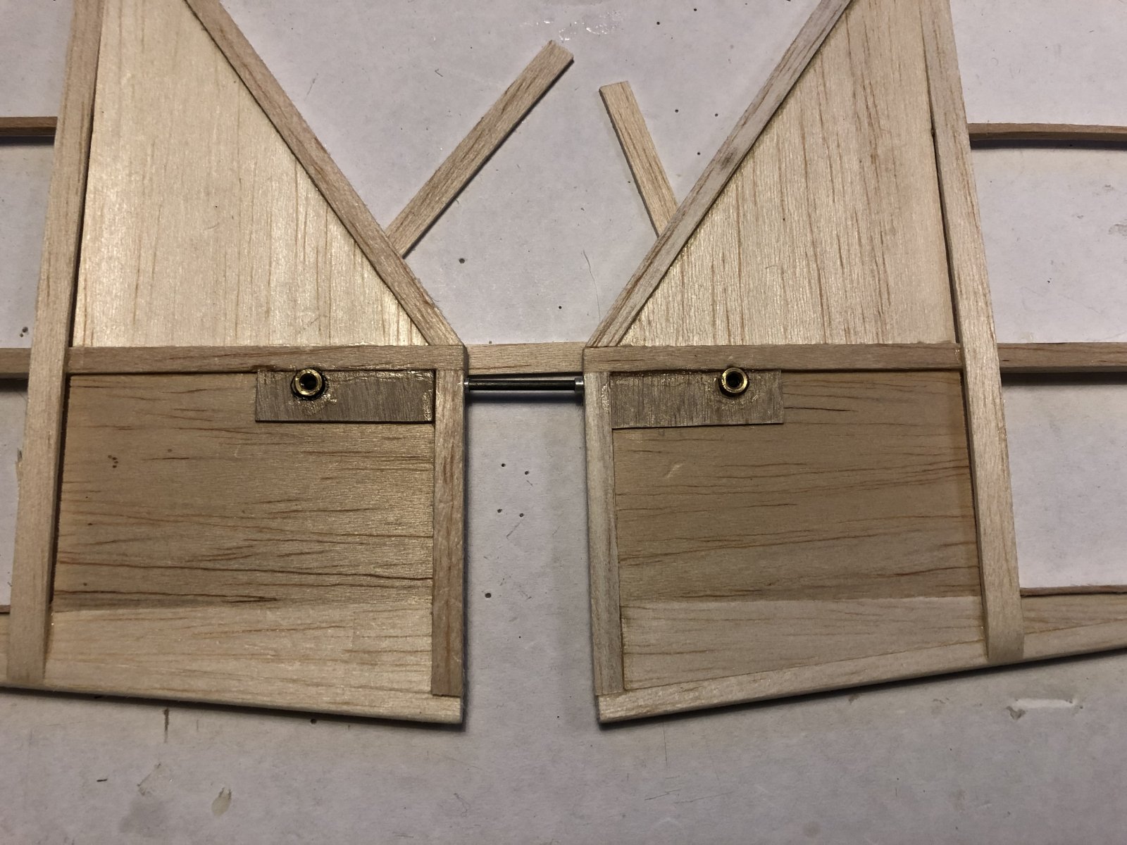

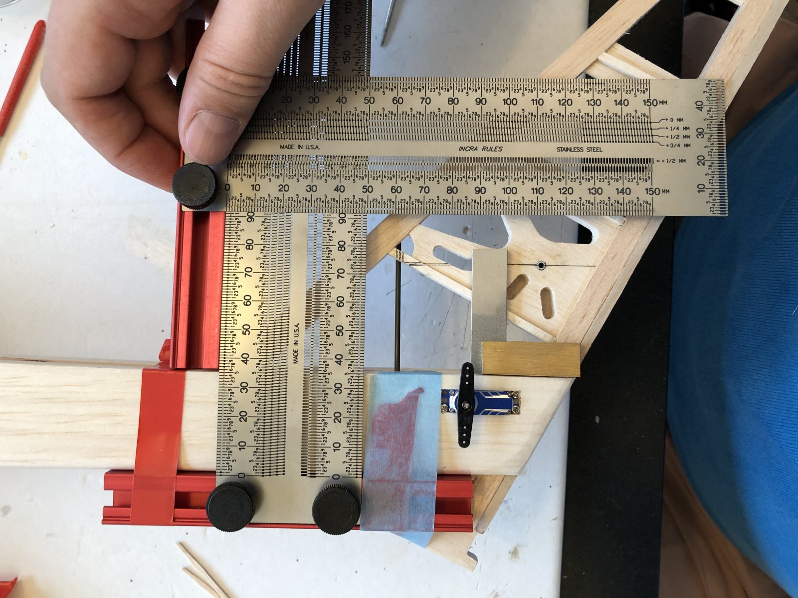

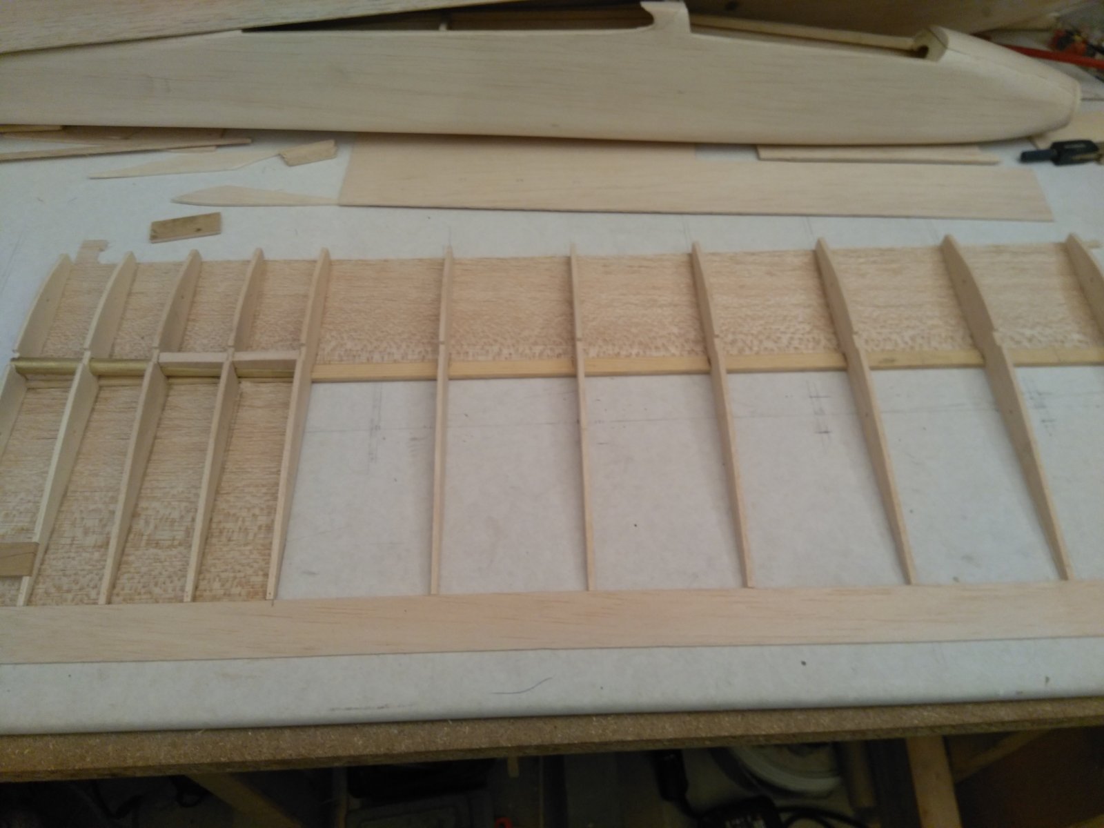

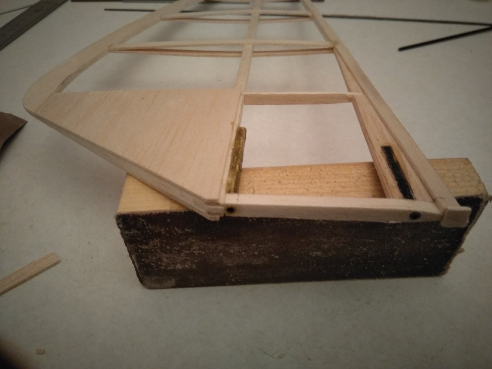

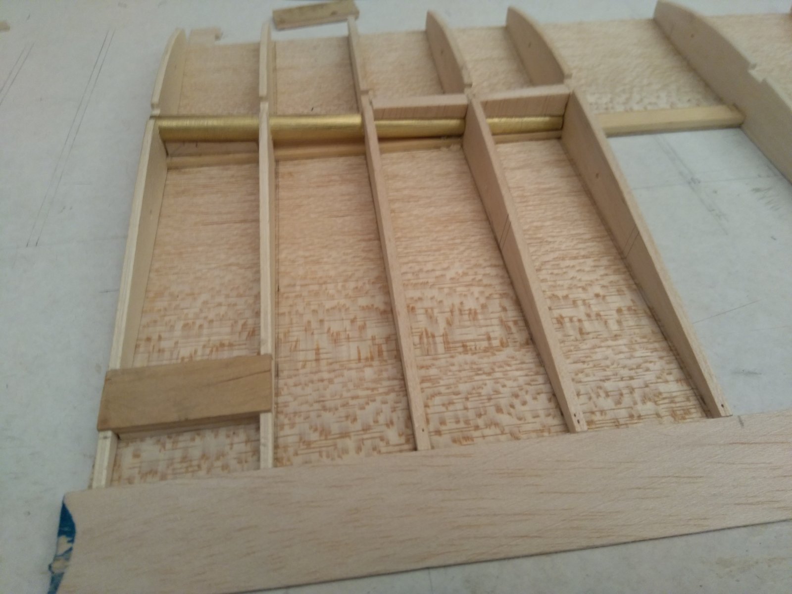

Eerste helft van het middenstuk bijna klaar, maar doe nu eerst de andere en webbings pas maken.
De messing buis zit onder 4 graden en heb beide gelijk gedaan waardoor het goed past.
De uiteinden moesten afgeschuind worden omdat er geen volledige dikte buis past.

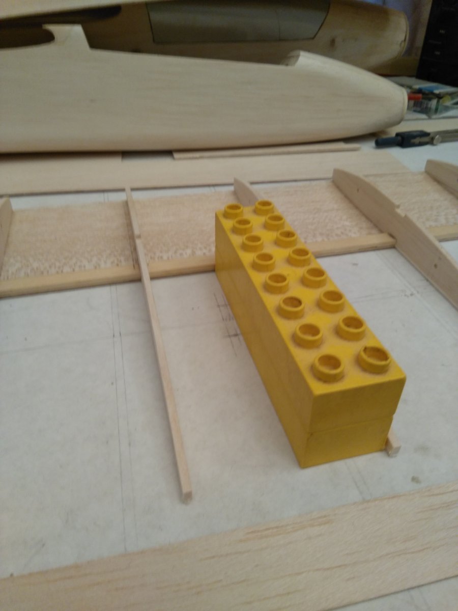

De winkelhaak is gejat van m'n kleinkinderen.:) Maar alles komt daardoor wel mooi haaks te staan.
Groet hajo
Hey Hajo,
Een duplo blok, hmm waarom heb ik daar niet aan gedacht. Helaas heeft m'n vrouw de duplo laatst verkocht; gelukkig hebben we echter nog technisch lego :D.

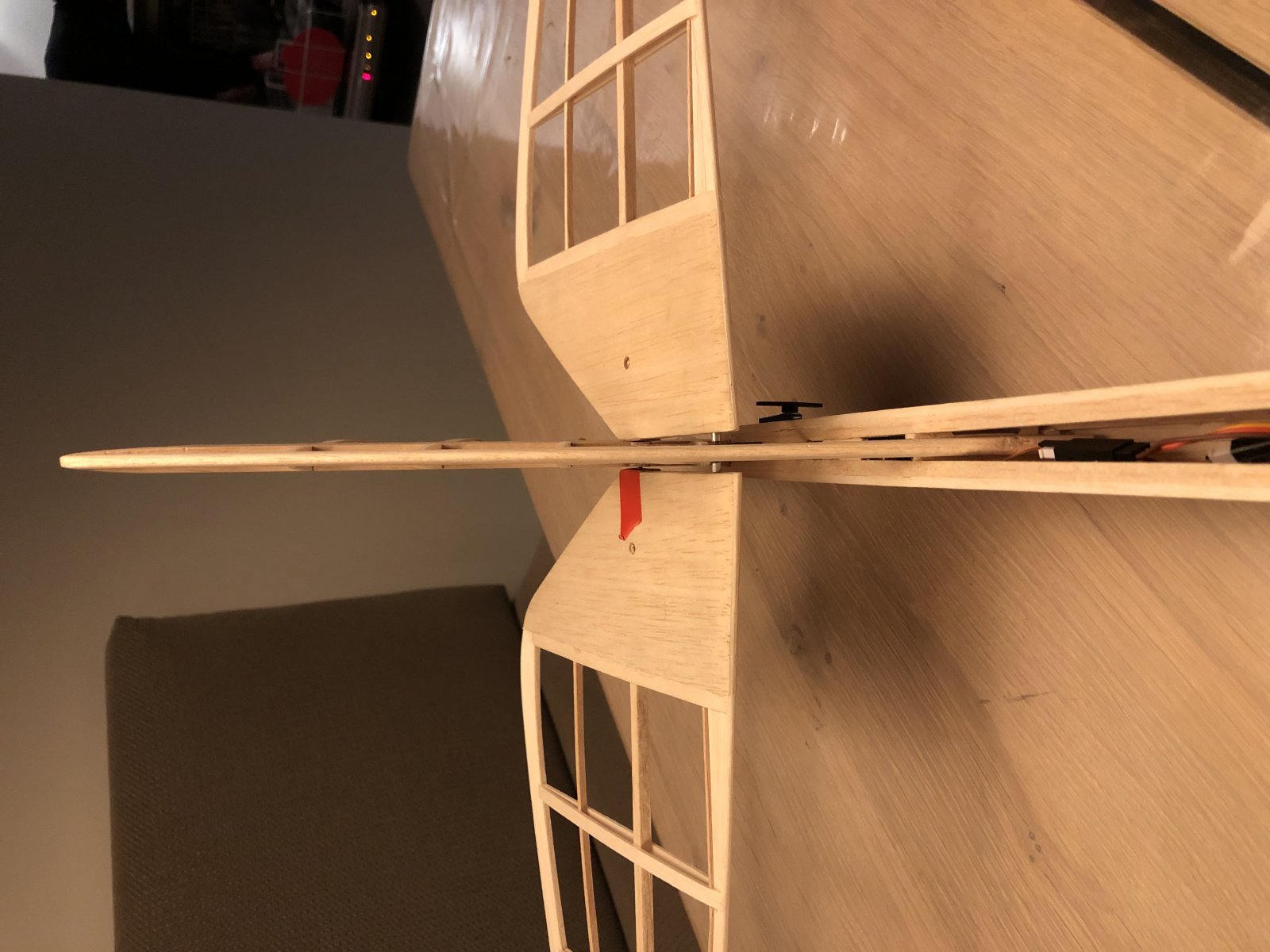

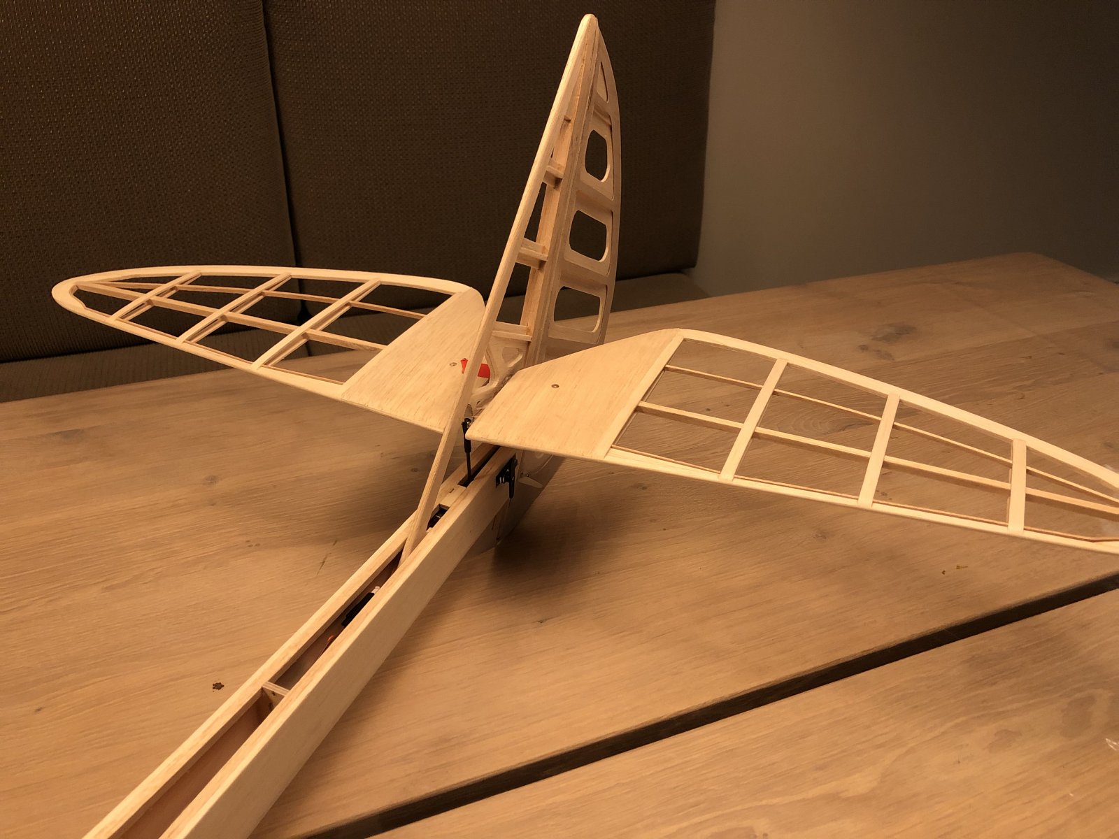

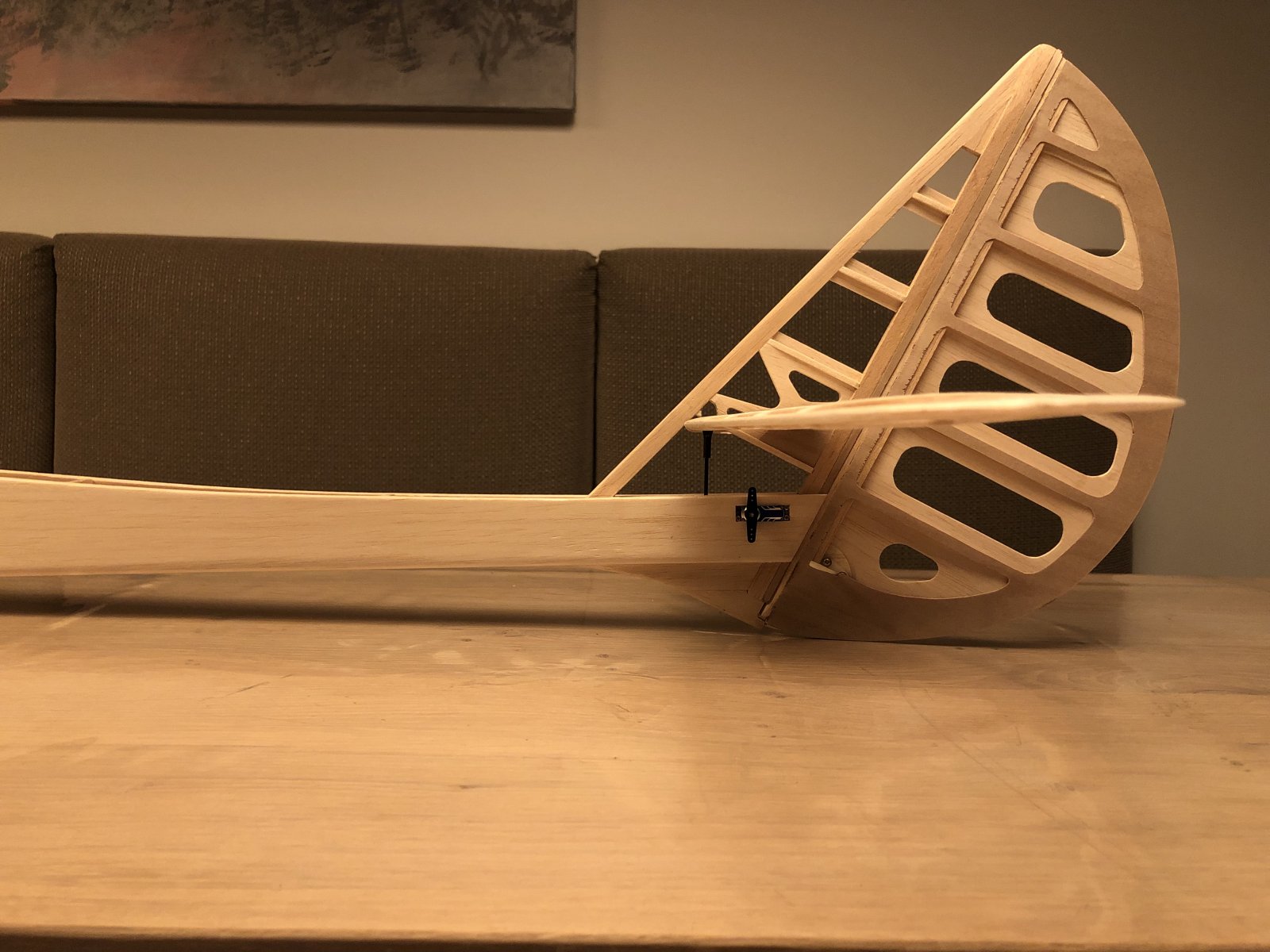

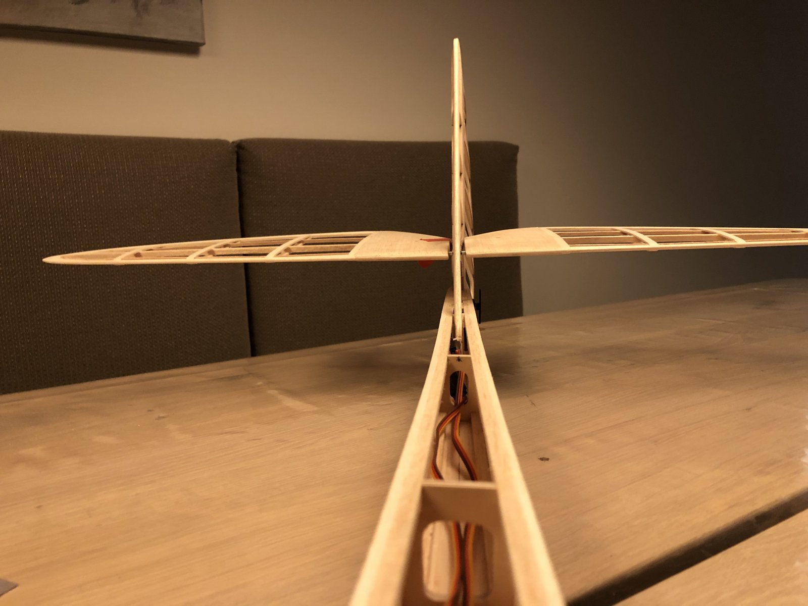

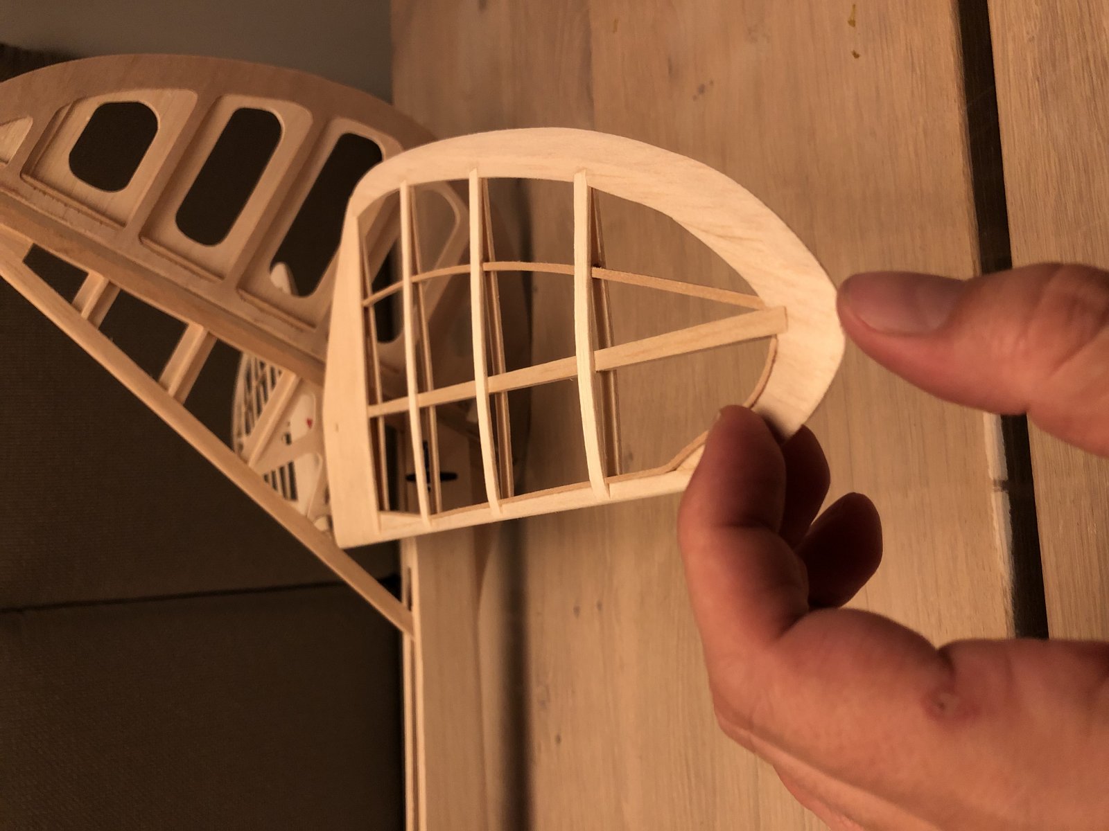

Ik ben vandaag ook een mooi stuk opgeschoten. Het stabilo zit er zo goed als op:
Begint langzaam een mooi plaatje te worden al zeg ik het zelf :friends:.

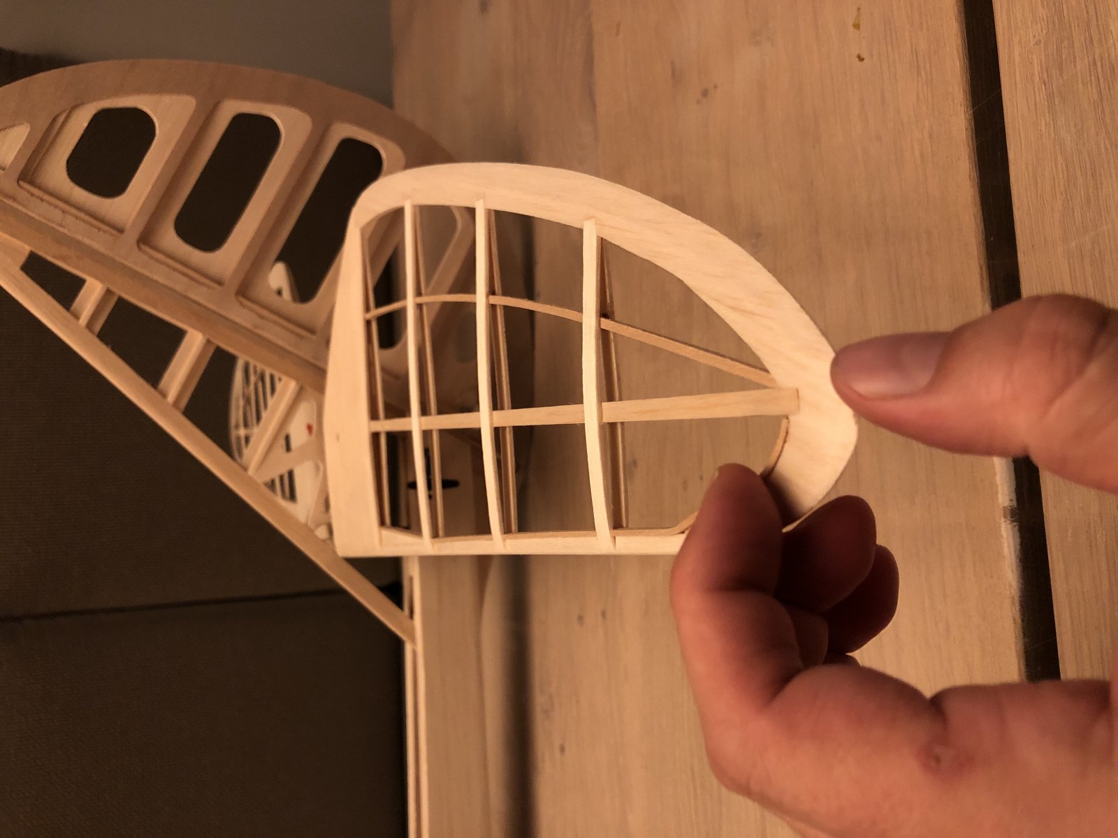

Ik zit echter wel met een probleem en ben benieuwd naar hoe jullie het afneembare stabilo hebben vorm gegeven?!:
Beide stabilo delen worden met stangen verbonden zoals ook op de originele tekening. Dit werkt best netjes met het bolscharnier voor. Deze heeft echter geen zijwaartse stabiliteit van het stabilo. Ik gok de originele oplossing ook niet zo veel (?).
Er zit helaas wat speling op de achterste stang in het stabilo waardoor e.a. kan verdraaien:
Net niet fijn. Nu kan ik iig twee dingen doen:
  1. Nieuw staafje maken wat beter past (is van koolstof maar daar niets 0,1mm van af voor de 2mm alu fitting. Kan op zich best goed maar wel weer prutsen en ben niet zeker dat et uiteindelijk echt goed wordt.
  2. Staafje vast lijmen. Op zich jammer van de borg busjes maar de pennen zitten met een beetje buig aan elkaar vast dus blijft waarschijnlijk wel zitten. Nadeel is ook het transport. Uitstekende pen is natuurlijk vragen om ergens achter te blijven haken!
Of heeft iemand nog een ander idee / ervaring hiermee?
Ik weet niet welke latjes je bedoelt Q bij mij maar komt niets extra bij, of je moet al dat triplexplaatje bedoelen, dat is voor het vastschroeven van de vleugel, verder geen verstevigingen hoor.
Ik denk dat je op deze stabilo zo weinig mogelijk speling moet hebben, je zou ff secondelijm erop kunnen doen en weer mooi rond maken maar daar heeft een ander vast wel een beter idee over.
