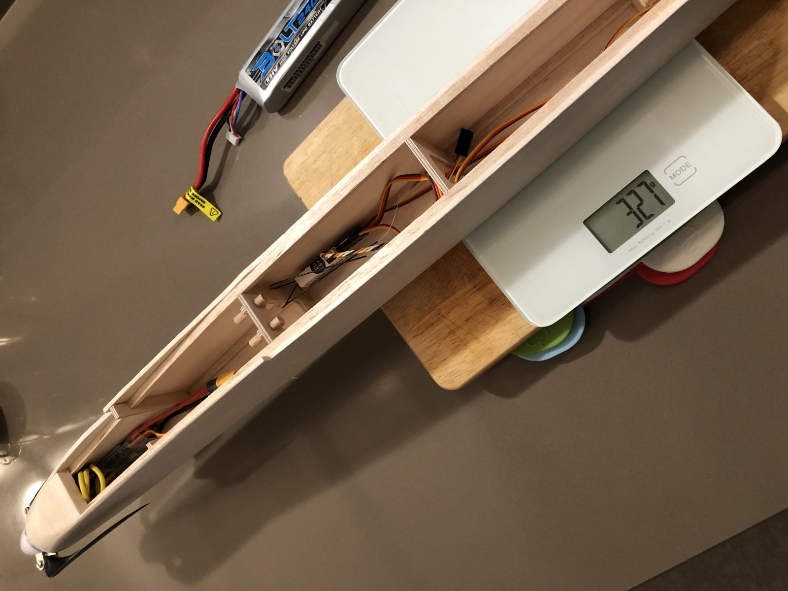

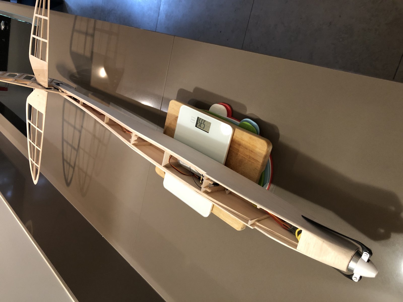

De rib naast het duplo blok leek aan de onderkant een kier te hebben, dus toen dacht ik dat je em aan de onderkant ook van een extra stop hout wilde voorzien? Maar kan ook goed et licht zijn of dat je em nog niet vast had gezet oid.
De seconde lijm vond ik een goed idee. Zojuist gedaan en nu zit ie keurig strak en is toch nog los te krijgen. THX.
Nu servo bevestiging vast zetten, beplanking bovenzijde en cockpit maken. Dan is de romp op bespannen na af!
Zwaartepunt wordt nog goochelen met accu's denk ik want de 2400mAh accu onder de vleugel legt het zwaartepunt 4cm te ver naar achteren en 4cm te ver naar voren op het moment dat ie in de cockpit ligt. Nieuwe accu kopen lijkt het, maar dat zoek ik dan wel uit als alles klaar is.

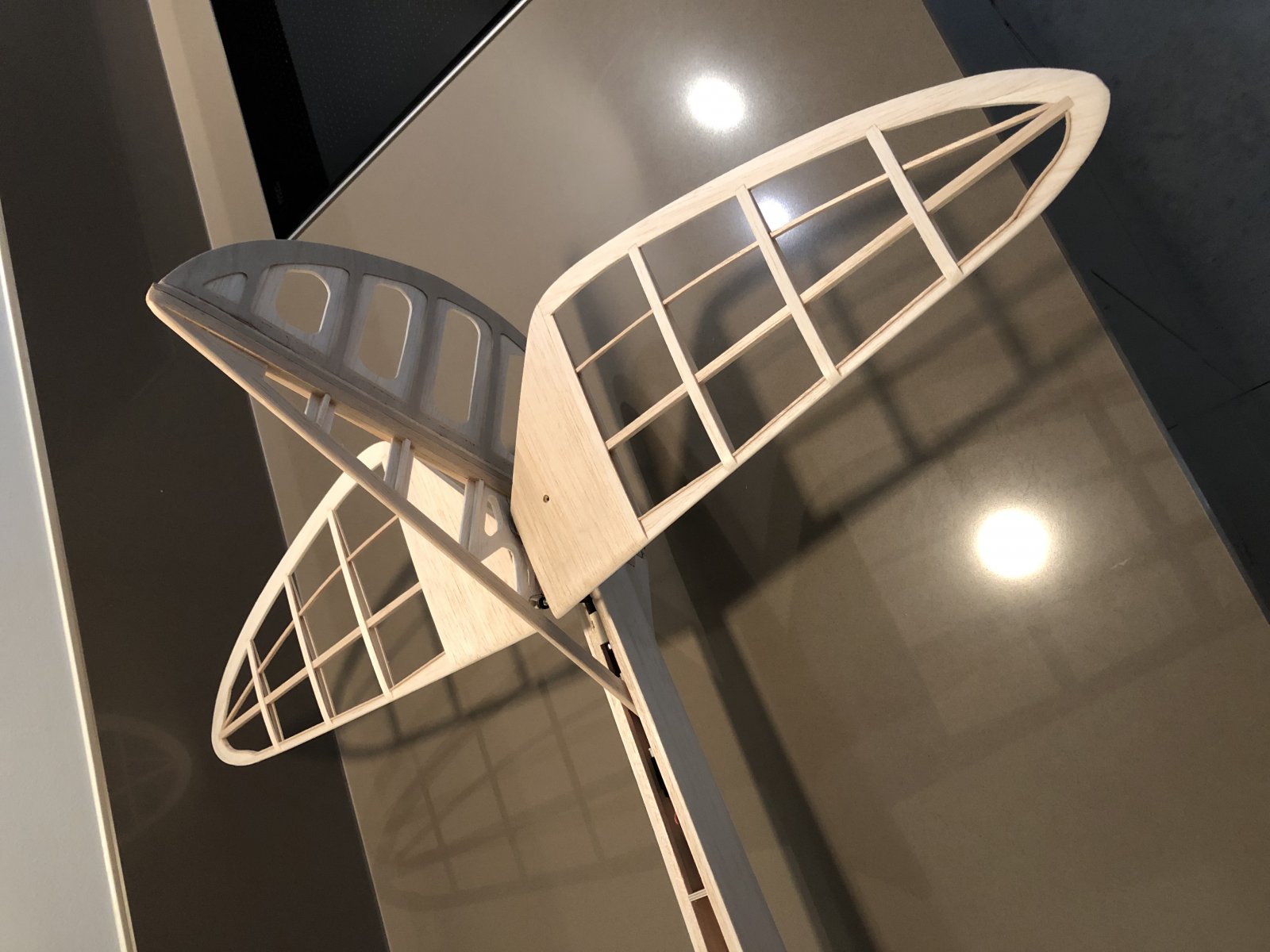

Net de balsa webbings geplaatst nu de triplex nog ff en de pennen voor vleugelbevestiging pas maken daarna moeten de verstoorders erin, al ben ik er nog niet uit welke manier ik toe ga passen

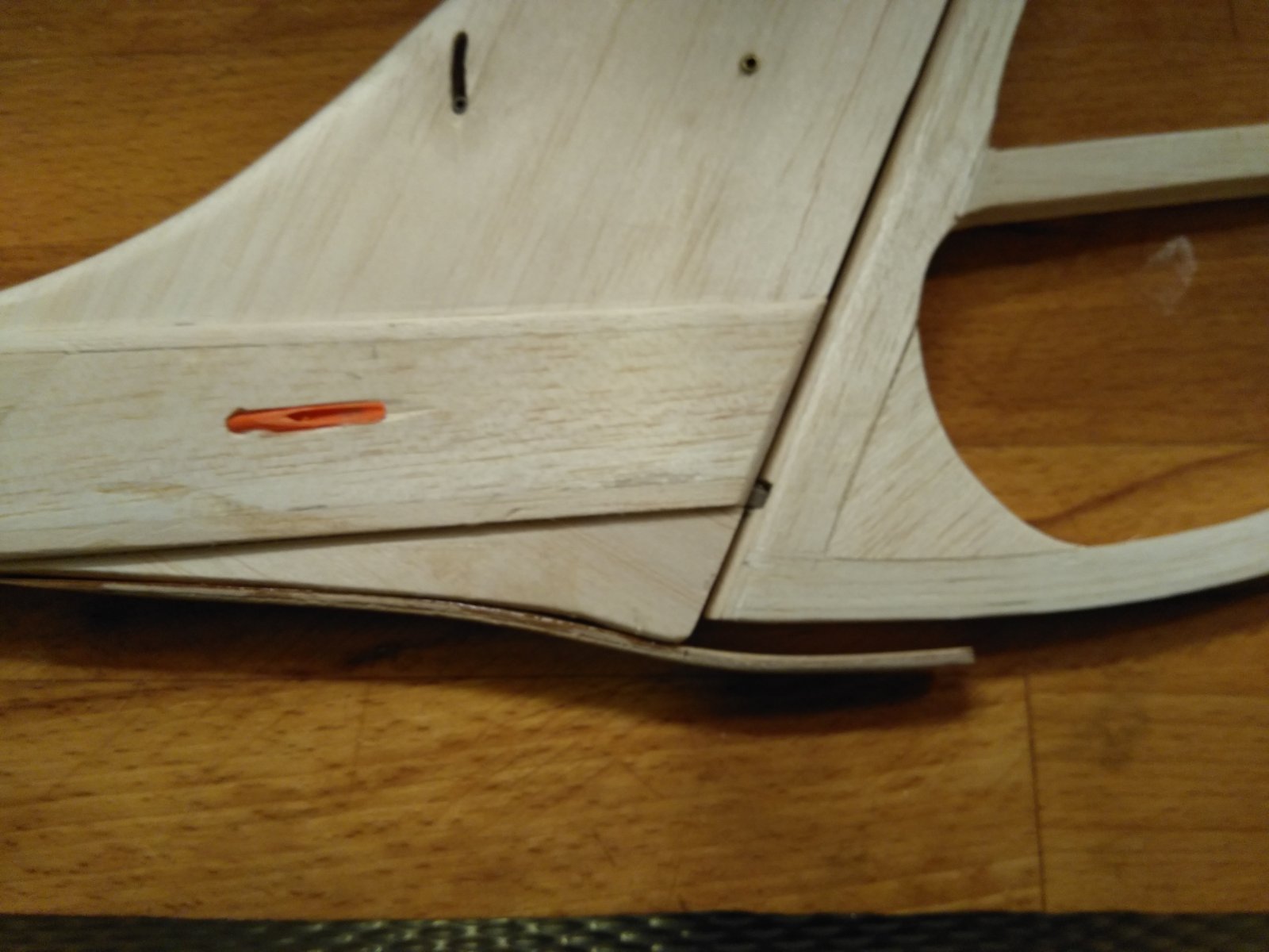

Het gaat langzaam verder, de tweede vleugelhelft bijna klaar maar tussendoor nog even een bescherming gemaakt voor het richtingroer op advies.
Hiervoor 4 dunne triplex latjes gemaakt en in de juiste vorm gemaakt (nat gemaakt en in de juiste vorm laten drogen).
Dit in plaats van een stalen pen.

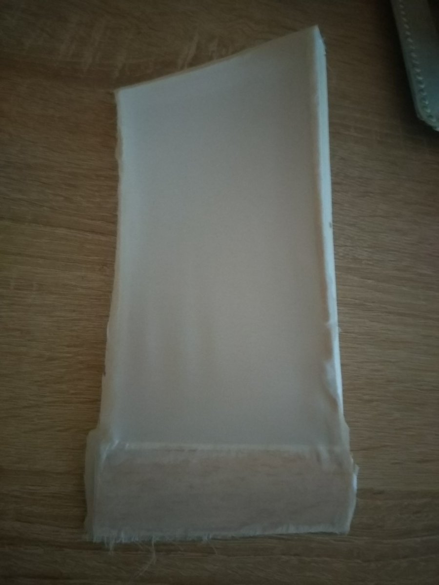

Ff een kleine test gedaan met de koverall.
Ik heb me lijm gehaald voor de koverall met de strijkijzer vast te lijmen, maar was ook nog ff bij de action en daar een potje crea-patch gekocht.
Ff snel een soort van vleugeltje gemaakt en de crea-patch op de eindlijst gedaan, en ribben daarna vergeten maar dacht er opeens weer aan, dus een stukje koverall genomen en met de strijkijzer geprobeerd vast te zetten.
Zie voorbeeld daar is het met de föhn strak gemaakt. Het ziet er niet uit maar zit goed vast.

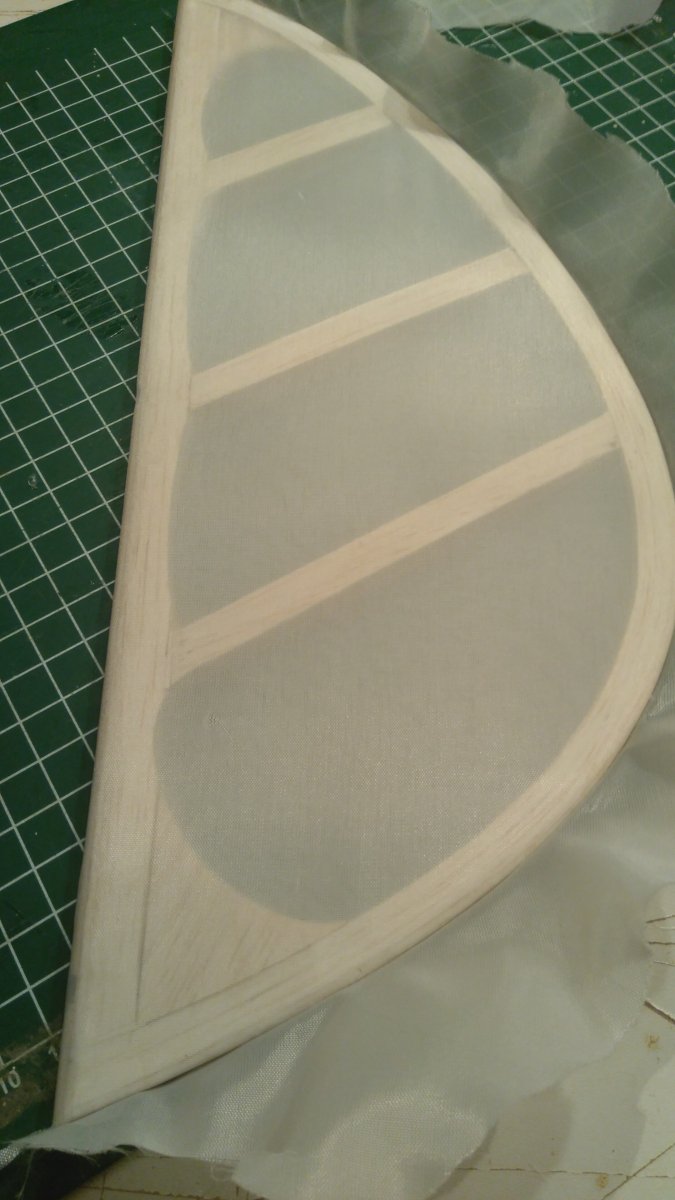

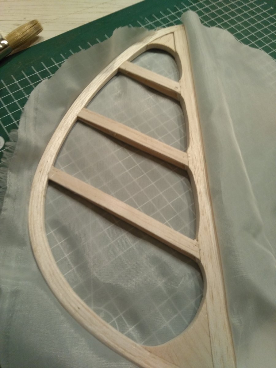

Het richtingroer van koverall voorzien, ik kon het niet laten..
Hiervoor de voorlijst van oracover strijklijm voorzien en de buitenkant rondom, enkel buitenkant, dus er zit maar een beetje op.
De lijm laten drogen en daarna de koverall met de folie strijkbout op de voorlijst gelijmd.
Daarna 1 zijde rondom gedaan.
Dan lijm op de achterlijst op de koverall die er dan zit en dat met de folie ijzer vast gezet.
Laten drogen en iets met de folie ijzer strak laten krimpen, ijzer op een 120 graden gehad.
Op de lijm voor extra verbinding toen lak aangebracht.
Alle overige houtdelen zit nog niets op, dat komt met de lak die de koverall dan vastzet.
De rand moet nog afgesneden worden en gaat dan makkelijk omdat er ietsje lak opzit.
