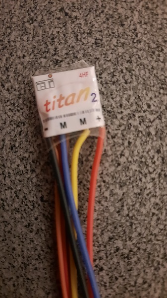

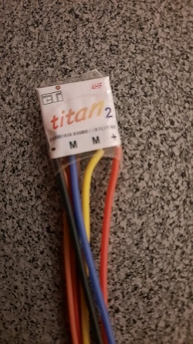

Even opnieuw,

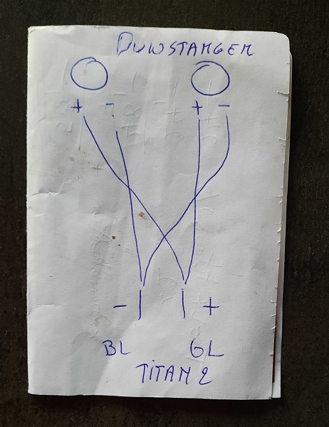

ik wil de zijkanten van de oplegger omhoog tillen met 4 duwstangen van ali ,2 rechts en 2 links en dit met als regelaar titan 2 ( 1 regelaar voor links en 1 regelaar voor rechts )
Die twee regelaars wil ik aansluiten op een ir module van Beier om te bedienen via de zender. De duwstangen getest met losse voeding en werkt goed.

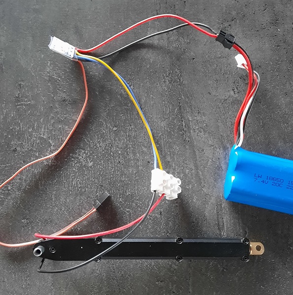

1 regelaar aangesloten op een servokanaal maar die krijgt zeer warm, de rode draad uit de servostekker gedaan maar werkt niet.Op het motorkanaal komt de elektrische poten.
Eindswitch heb ik niet omdat de duwstangen vanzelf stoppen.
Hopelijk ben ik iets duidelijker

Hoe heb je het exact aangesloten?
Foto, tekening aub......

Ik vermoed dat je alleen de signaaldraad op de Beier aan moet sluiten en de spanning rechtstreeks van de accu af moet halen. Je trekt vier elektrische cilinders over één servouitgang, dat is teveel.
Ik vermoed dat je ali cilinders teveel zijn voor je regelaar.
Cti zegt alleen geschikt voor de eigen cilinders.....
Als er eindpunten zitten op de cilinders zelf gewoon een normale regelaar ervoor pakken.
Klopt de spanning moet rechtstreeks van accu.
Via beier geen ervaring. Maar waarom via Beier?
Gewoon 2 cilinders per kanaal rechtstreeks via ontvanger werkt gewoon goed.

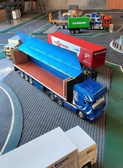

Trouwens bekend systeem openklappen zijwanden [emoji1]
Zijn de wanden niet te zwaar voor de cilinders?
