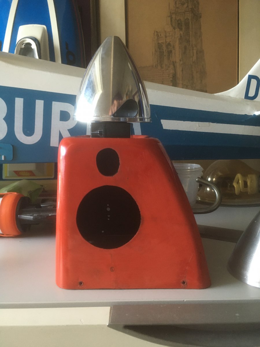

    Spinner-time... Even de variaties op mijn gemenedelerdeelverzameling P40 spinners...
    Dus hup even de zaak het pashokje in... MBF vintage Burdapieper in de achtergrond...
    De motor prikt nabij 15 mm voort af de voorzijde propmeenemer door de kap.
    Daarmee ook een verstandige afstand tot de kap...Komt immers een stevige knaap op de motor te staan.
    Klein beginnen... even op een pedestal van een oude servo... met tegenzin... grootte 70 mm
    Zeer gepoetste 82 Protech...
    Geheel niet onaardig... meer een lijn... 82 mm spinner...
    Nog een Lindingerspinner, eigenlijk een elektro diabolotolletje van 82 mm
    En dan last but not least... Warbird-hoerentoeter!
    Olive Drab gaat er niet van komen... Haaiebekkie ook niet.
    En dan ook nog iets van 15 mm er van af...
    Smoort de koelopeningen... Mocht ik een ernstig CG probleem hebben... het kèn?
    We gisten nog wat voort...
    Gr Bas

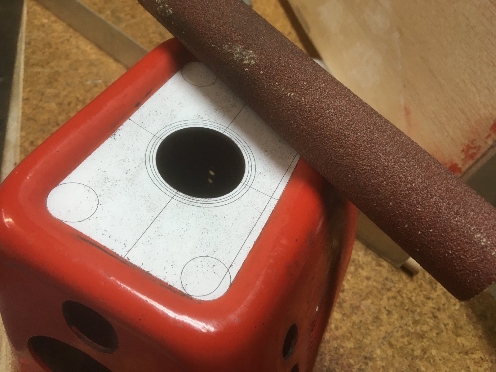

    Tekenwerk, en vastplakken en eerste gat ruimen,
    zodat de kap nu over de propmeenemer kan...
    Bijstellen... en correctie in de tekening... center corrigeren...
    Afstanden gemeten voor nieuwe referentie...
    Waar het gat zit, is niet centraal, en staat dus iets verschoven...
    Propmeenemer staat wel in de harlijn van het model...

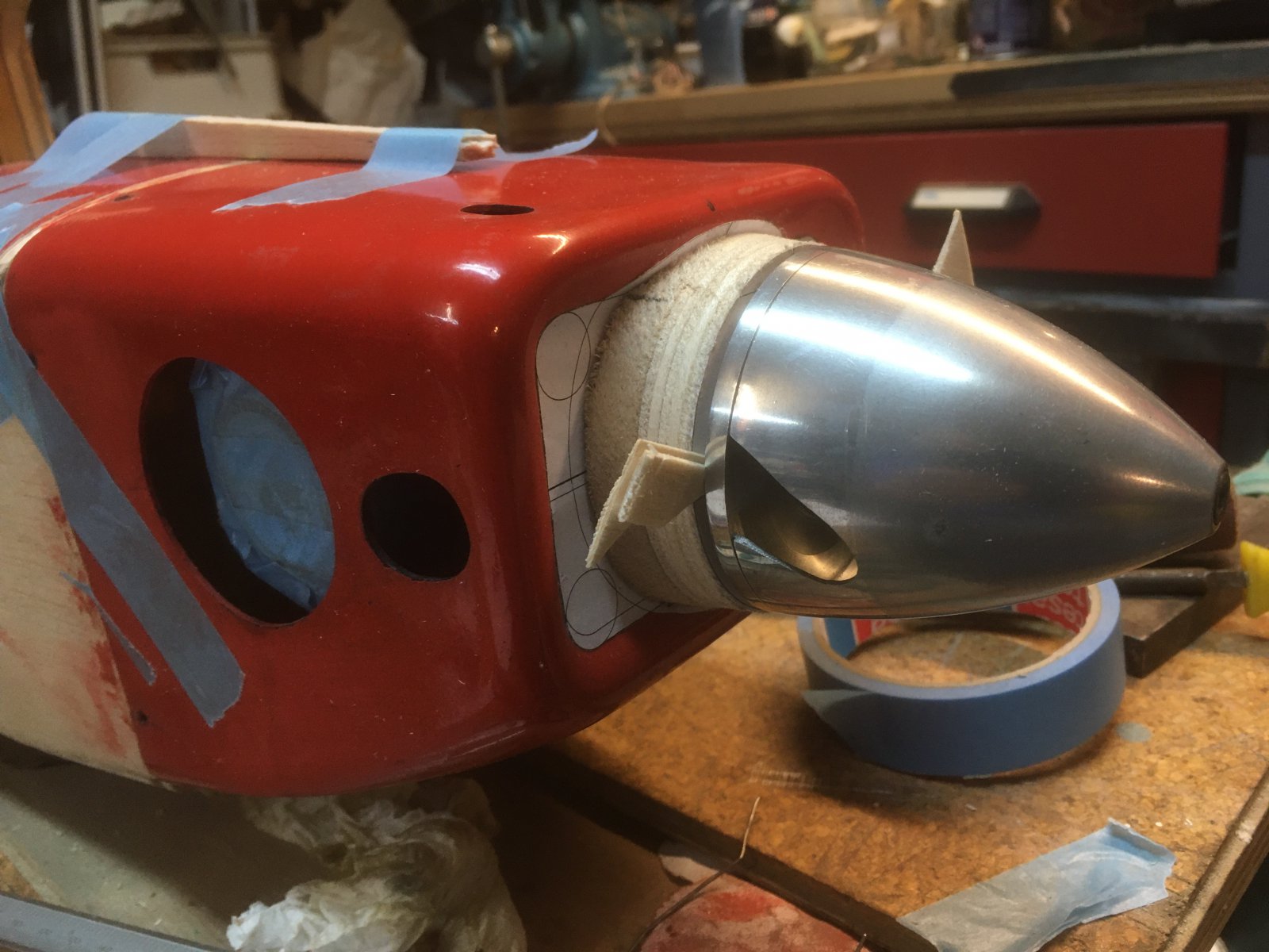

    De kap zit om en nabij de oorspronkelijke stan met wat tape...
    Tot zovers... ploeteren lekker verder...

    Verkenning en optiek, maar voor nu ook even meten. Met zo een grote spinnerplaat is dat makkelijker.
    Spinner? Wat zal het helpen? Is al een vliegend droogtrek. Mooie vorm vind ik wel belangrijk. Zeker als dat flow is.
    Dacht er ook al aan om een Auster Aiglet snuitje te bouwen. Heeft ook wel wat…
    De koelopening wordt anders. Ik ben nog wel effe zoet ermee. Die was al bar slecht eigenlijk. Motor koelt niet als de warme lucht niet weg kan.
    Vooral die uitgang is heel erg belangrijk.
    Dit ding wordt een plug. Dus de nieuwe lamineer ik uit epoxy op. Is ook lichter dan het dikke en broze styreen van 2 mm
    Kan dus het model ervan naar de hand zetten…

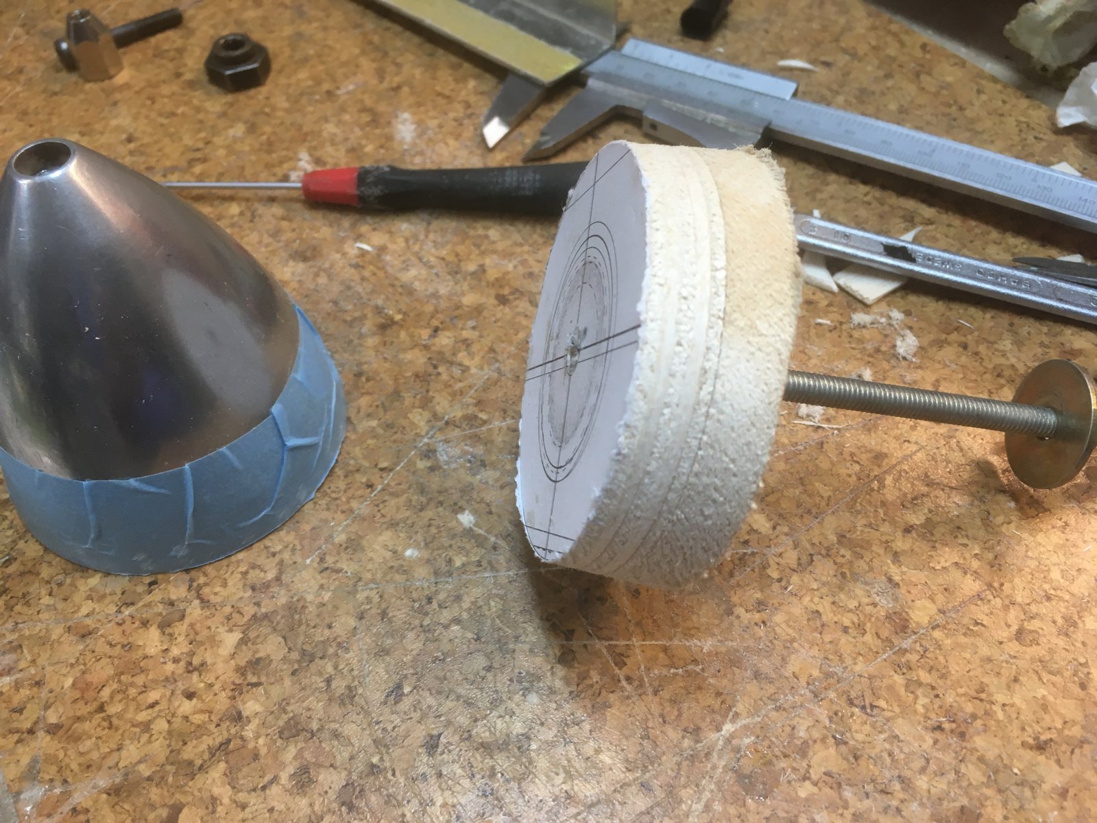

    Eerst wat hout gestapeld onder een printje... ruime maat...
    Doorboort met en houtboortje. In de spinner bovenin M6 getapt.
    Boorgat was al 5,5... stuk draadeind en wat moeren de zaak opgespannen
    gecentreerd op de print... en afgestoken onder een hoek, op het oog, met gewoon een staalbeitel...
    Schuurlat erlangs... geeft een resultaat.

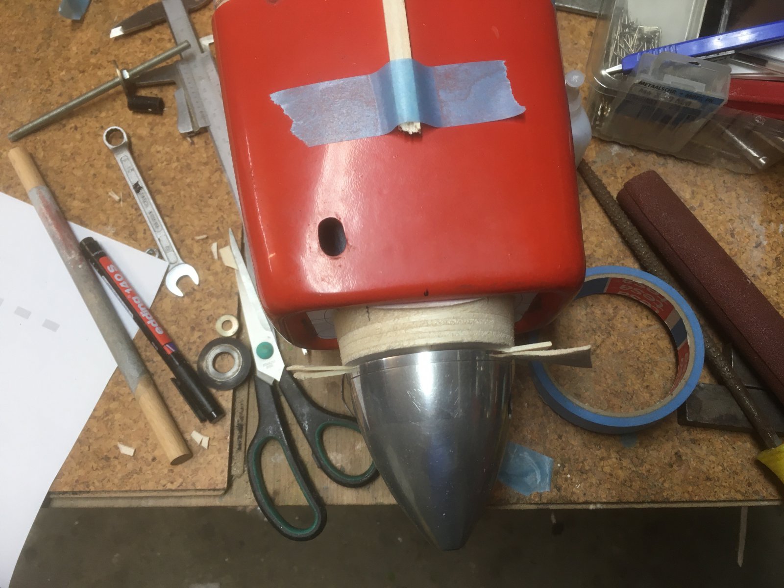

    Dan met de rondingen van de kap rekening houdend het passend schuren.
    De indicaties stonden al in de print... waar in te schuren met de schuurrol (stijf schuurlinnen en een stukje rondhout, dat is beplakt...)

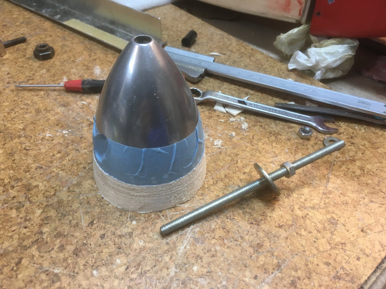

    Met de spinner er op... geeft weer even een indruk (70 mm spinner)
    Wiggetjes er tussen voor de tijdelijke fixering...
    Het ruwe balsa moet ik goed afstoppen, verdichten. G4 of met spiritus aangelengde
    30 minutenepoxy en wat vulmiddel.. katoen, glas of verdikkingsmiddel...
    Wil er ook geen liters CA in mikken... immers...
    Het stilleventje vanuit een andere hoek...
    met dat schuurrolletje kan je keer op keer prima modelleren...
    En zo weer een stapje om verder te verzinnen... want er 'moet' nog wat bijkomen.
    Inlaat en goede warmte afvoer, en vooral, de plug moet losbaar blijven.
    Complexe vormen zijn lastig te lossen.
    Moet ik het verzonken deel, daar waar ik de print heb geplakt, afvullen tot glad vlak...
