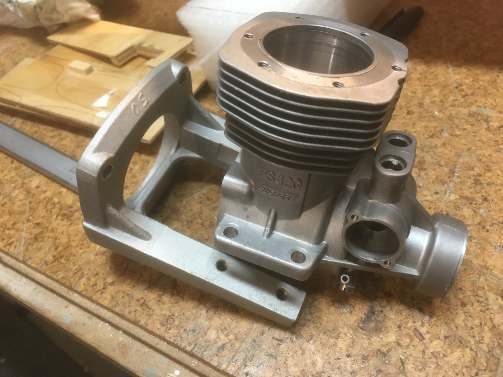

Nu had ik nog een mooie OS 120 motorsteun uit de oude hoed getoverd...
Maar de 'baas' doneerd een dagverse-in-zak uit zijn strategische voorraad...
De maten zijn als gegoten voor de BL. De prop komt uit volgens tekening.
De steun moet mooi worden vastgezet op slagmoeren.
Dus ook daarvoor moet ik goed bij de firewall kunnen komen...
En kan altijd nog opteren voor een mount op silentblocks met elementen in de uiterste hoeken. Er is ruimte genoeg voor.
Het krasse OS-karkas moet nog wel effe weer opgebouwd worden...
nieuwe onderdeleeltjes zijn allemaal binnen... en hopen dat de pomp sjoega gaat geven...

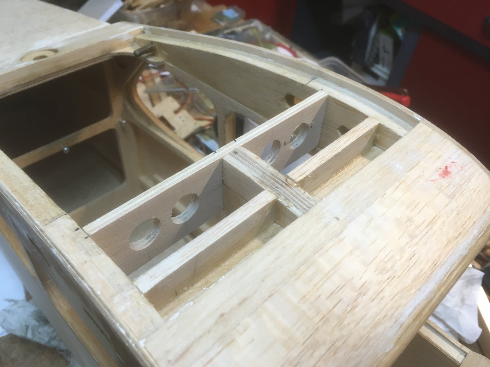

En ook al weer dicht getimmerd.
Frame met epoxy, ergens ook nog wat CA aan gelubberd en de indekking uiteindelijk met alipathic resin…
Daarna de vleugel even controleren op pasvorm en de indekking bèvèlen naar model… tot het mooi aansluit.
Nu onderin weer wat bijstukken en dan de aandacht naar de snuit…
Sandwich van GammaPly 3 mm en 2 mm balsa en alipathic verlijming, onder druk van lood en staal…
GammaPly iets sterker dan balsa, fractie zwaarder,
maar mocht daar toch een uitlaat komen te hangen, is de sterkte daar wat groter.
Op dezelfde spot was voorheen ook de ophanging aangebracht…
Mag nu alles even drogen… en zo tot een mooi parketje geworden…
Waarom balsa toplaagje? Foliet beter…
Vervolgens op de romp met epoxy en weer wat lomp gewicht er op…
Na die tergend lange 30 minuten tum-tum-tum voor de TV… zonder thee…
Inspecteren en als de wiedeweerga de lange gridlatten er langs..
Shapen tot vlak en tot slot mijn magic ronde hoeken patentschuurdevice, Super-KAOS getest… proof…
Zo wordt ut nog wat… pfieuw!…
En van binnen ook enigszins ordentelijk… ‘on the fly’
