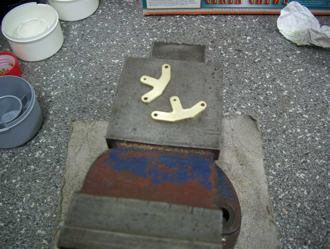

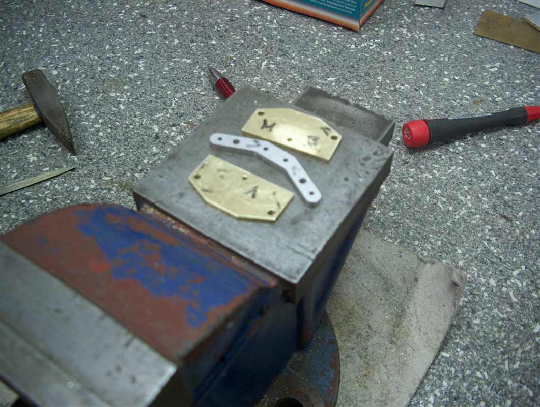

Hallo allemnaal,

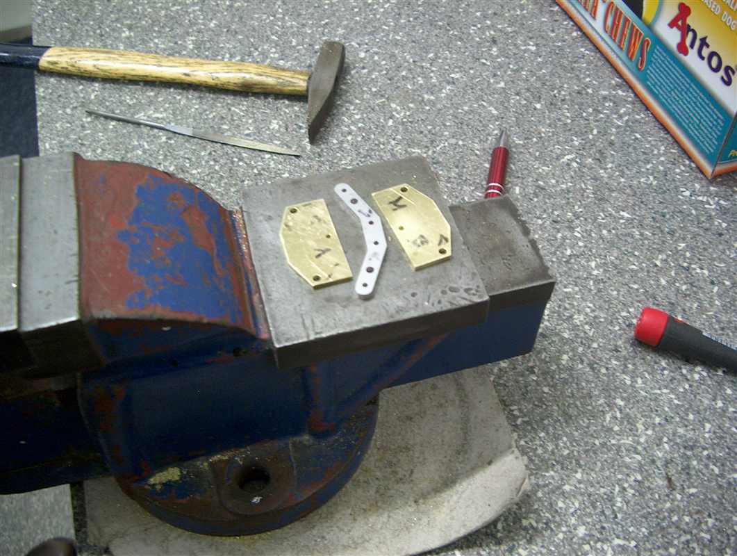

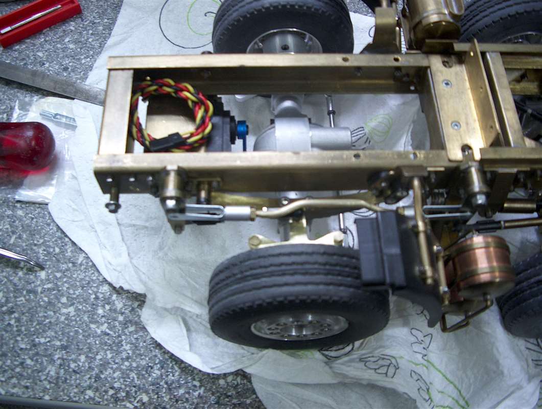

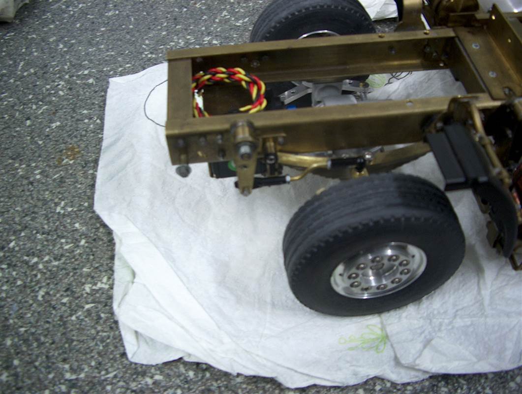

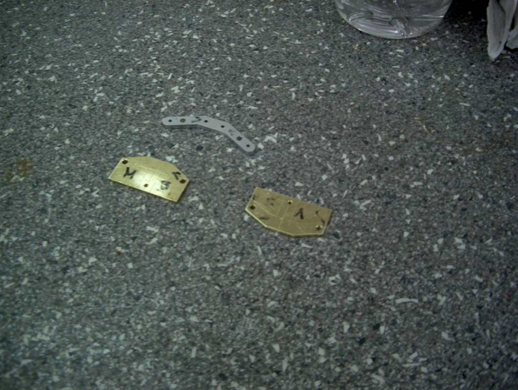

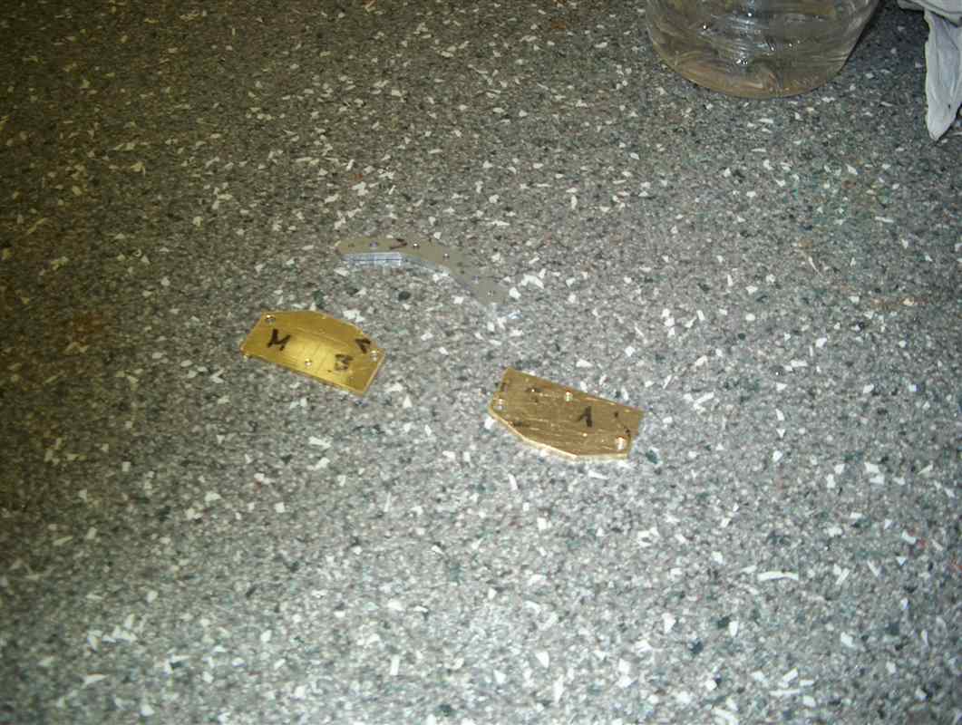

2 nieuwe stuurarmpjes gemaakt voor op de Rüst aangedreven voorassen.
1 stuurarmpje voor de Volvo F 16 en 1 stuurarmpje voor de MB Actros
Na gemaakt naar de onderste stuurarmpje, die door middel van twee 3mm boutjes met twee afstand busjes worden gemonteerd op de aangedreven Rüst stuuras.
3 mm gaten in de stuurarmpjes geboord, daarna de stuurarmpjes uitgefreesd.
Wordt vervolgd.

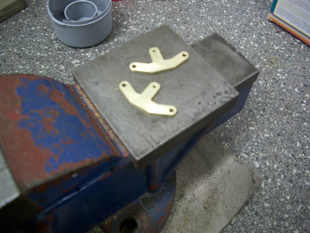

Update :169

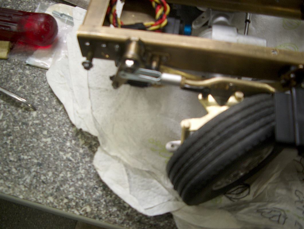

Hallo allemaal,
Ik had graag een Pitman stuurarmpje willen gebruiken, maar helaas is daar de ruimte niet voor en die past niet zomaar op de aangedreven stuuras, dus ben ik voor dit type stuurarmpjes gegaan voor de Volvo F16 en voor de MB Actros.
Modelbouw is soms helaas concessies doen.

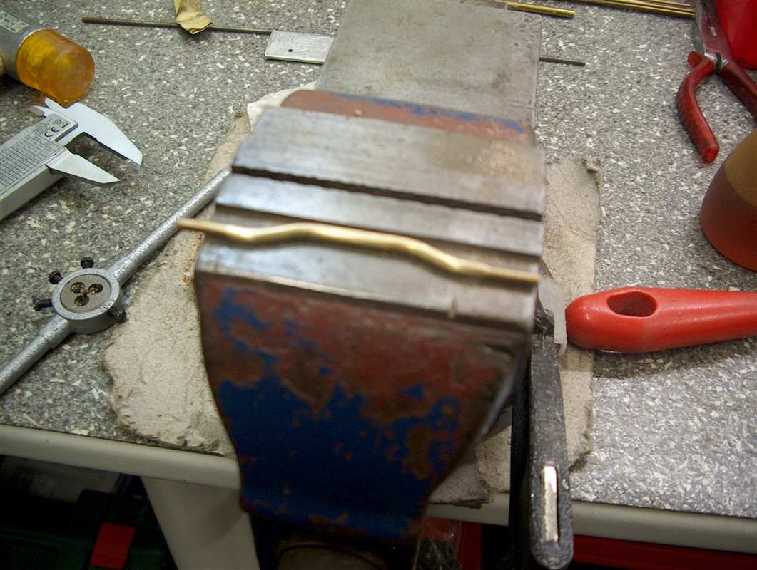

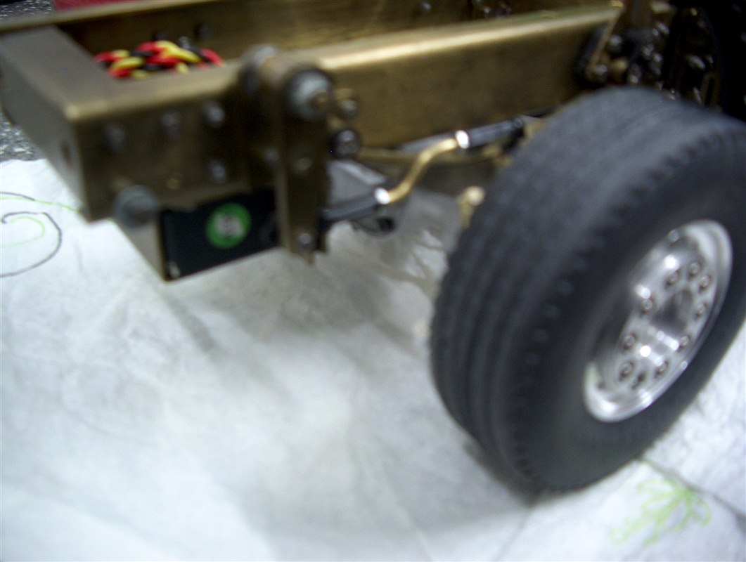

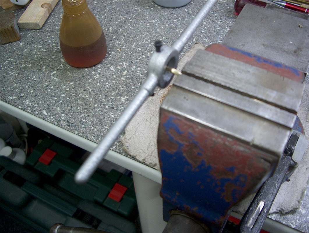

Nieuw gemaakte stuurstang verbonden met de nieuw gemaakt stuurarmpje op de aangedreven stuuras.
Bestaande stuurstang was te kort.
De stuurstang tussen de voorste en de tweede stuuras vervangen, de bestaande stuurstang was te kort en te licht en draaide tegen de band aan bij het insturen.

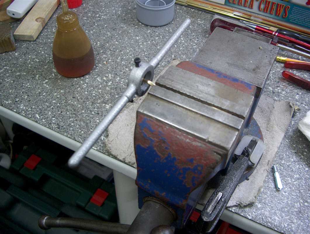

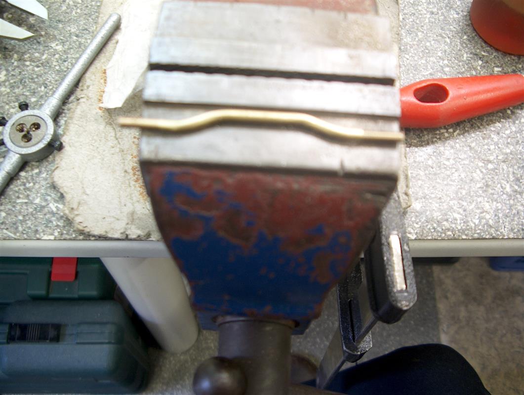

Zelf M3 draad gesneden op de 3mm messing stuurstang, daarna de stuurstang in model gebogen
De stuurhevels ook verzwaard met aluminium busjes
Heel veel foto's gemaakt, helaas niet allemaal even scherp, maar hopelijk is het wel duidelijk hoe ik het gemaakt/gebouwd heb.
Wordt vervolgd.

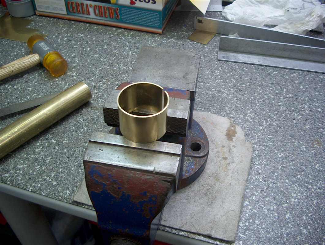

Hallo allemaal,

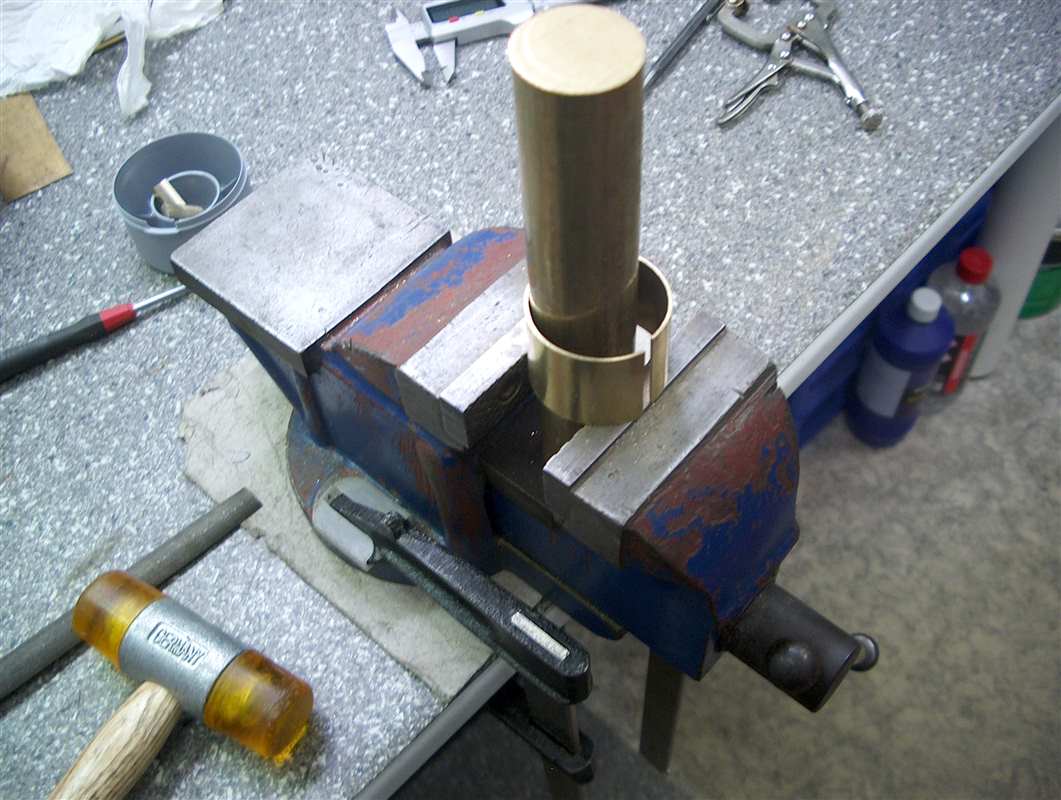

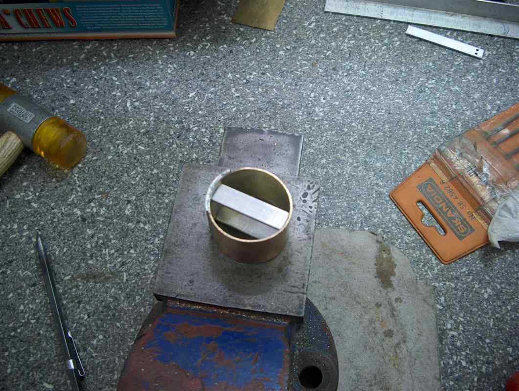

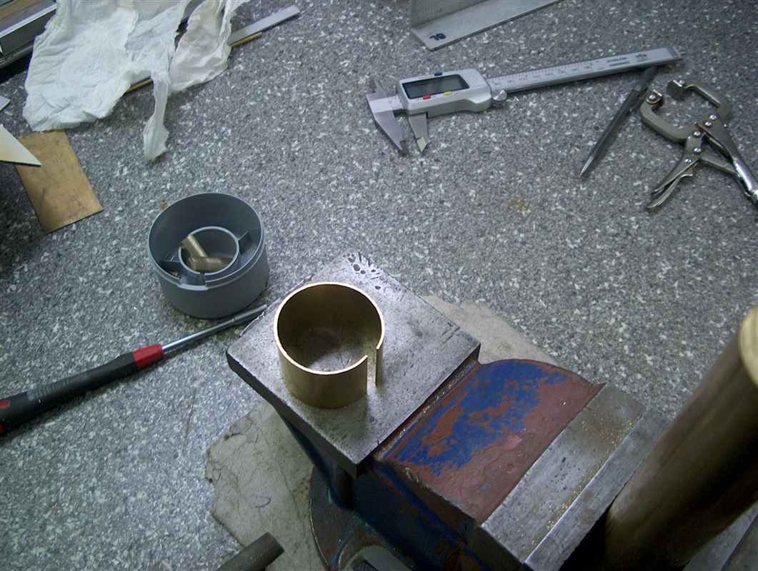

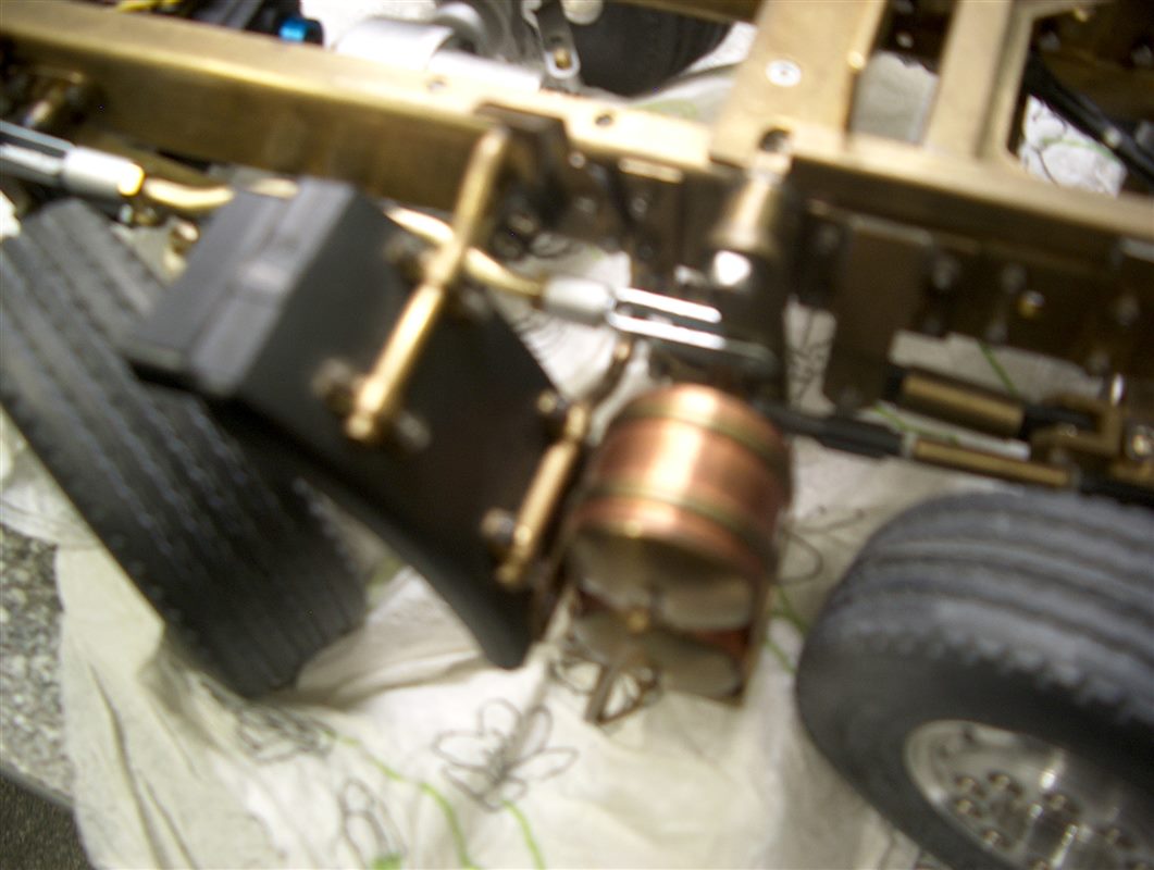

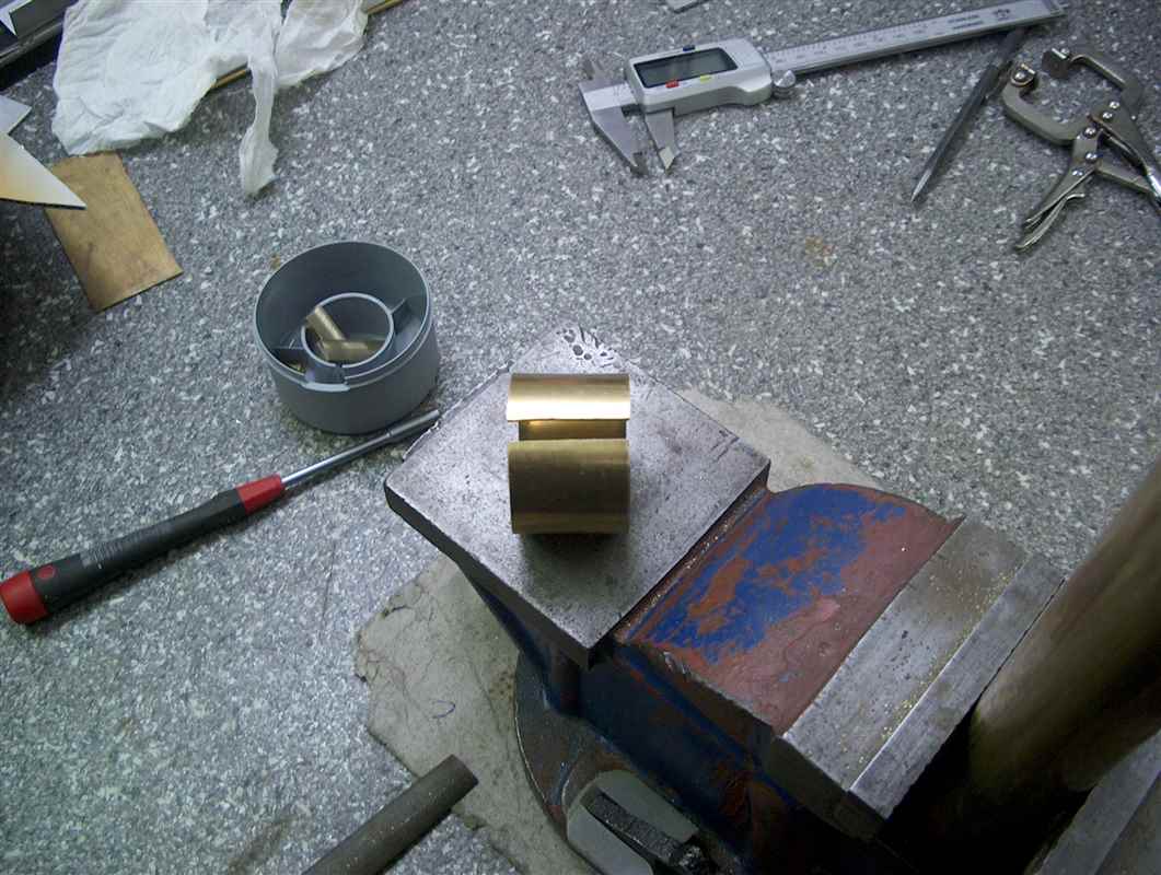

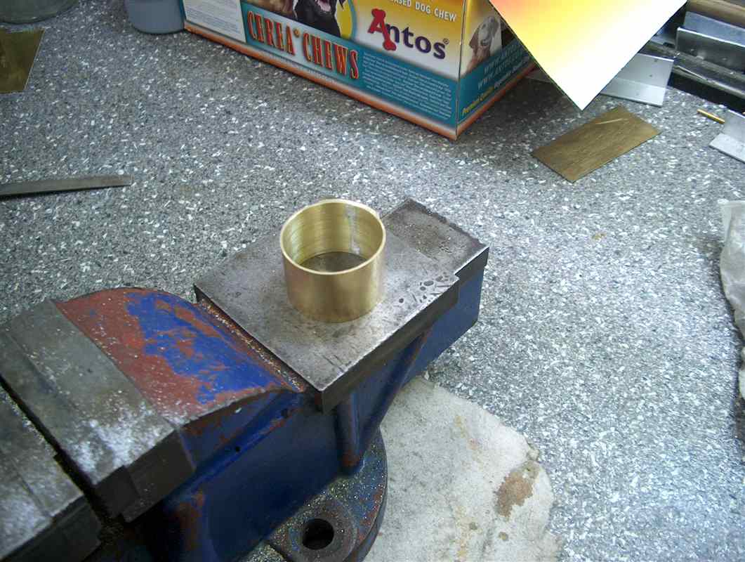

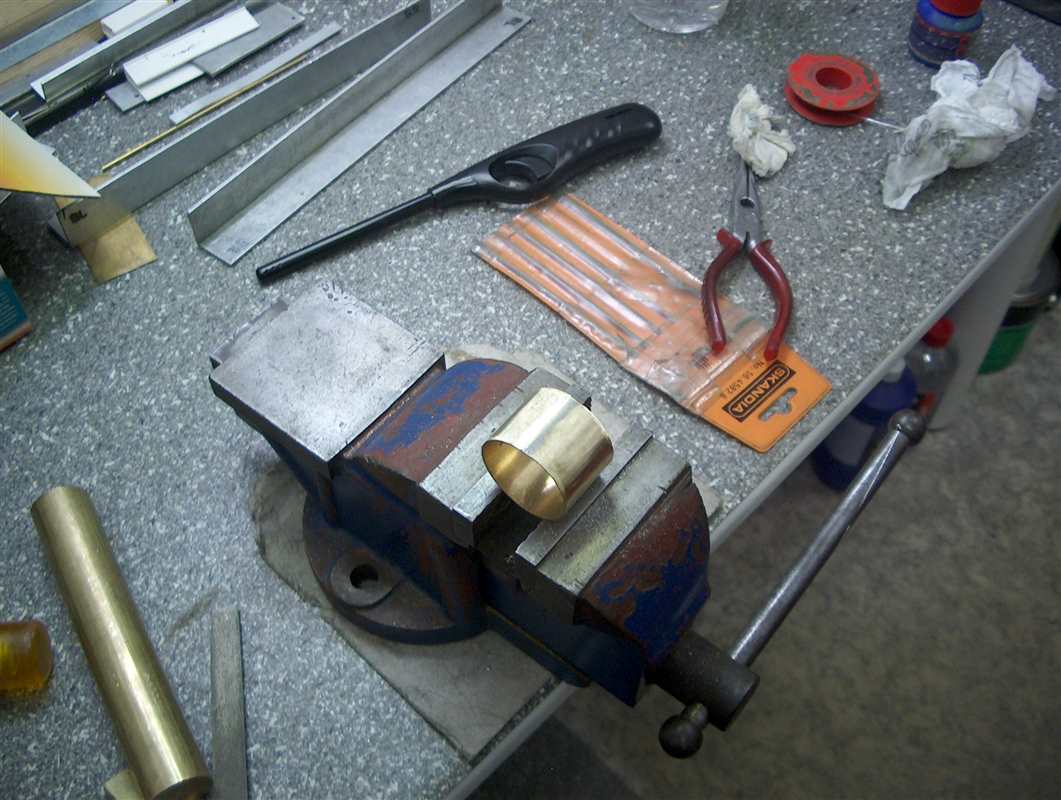

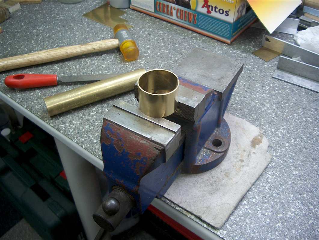

Begonnen met het maken van een nieuwe motorsteun, omdat er een zwaardere motor in de Volvo F16 komt.

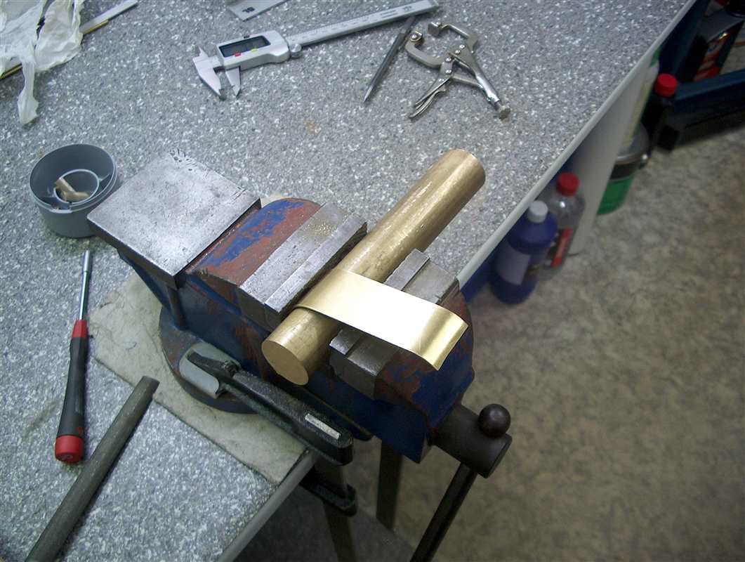

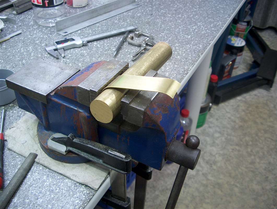

Door gebrek aan en walsje, het messing rond gebogen en rond geklopt met een plastic hamer.
De motorsteun wordt 35 mm inwendig.
Het rond buigen/kloppen om een stuk rond messing van 25mm.

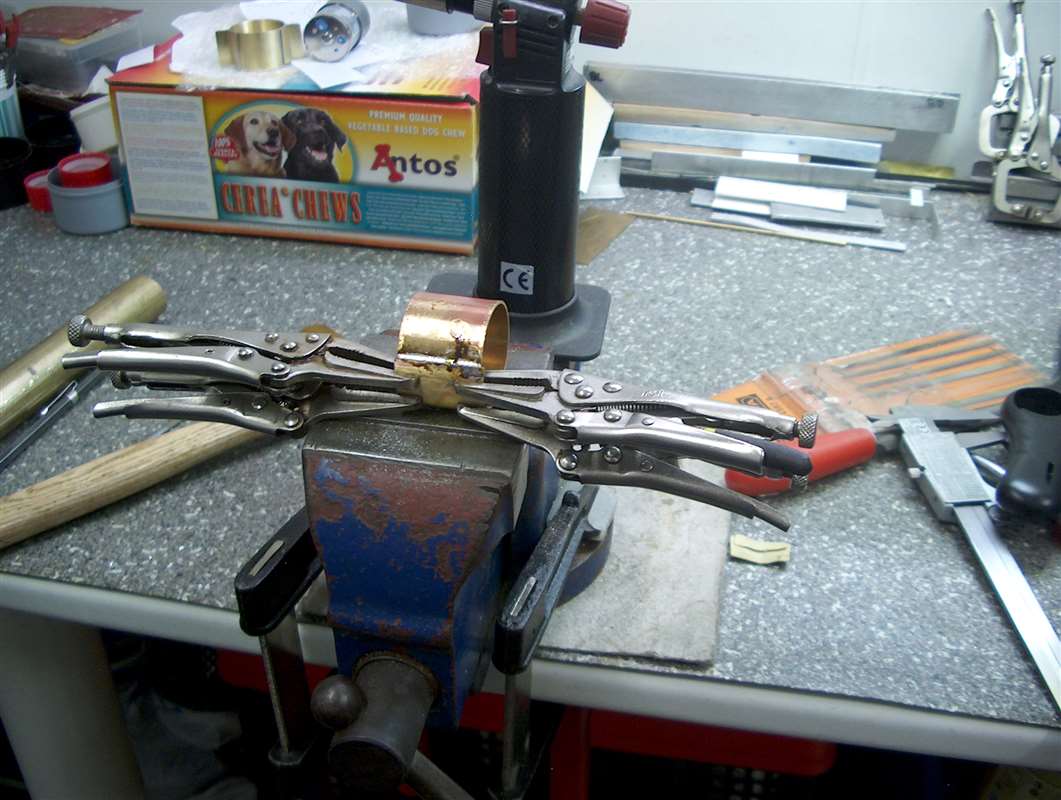

Daarna de naad gesoldeerd en een versterkingsplaatje aan de bovenkant rond geklopt en op het ronde motorhuis/steun gesoldeerd.
Waarom dit versterkingsplaatje, omdat een (koude) lasnaad (een tegen elkaar gesoldeerde naad) niet sterk genoeg is.
Het geheel wordt nog netjes afgewerkt, maar er worden eerst nog meerdere onderdelen gesoldeerd aan het motorhuis.
Wordt vervolgd.

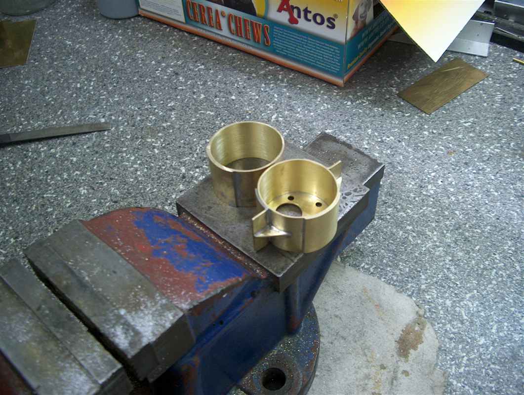

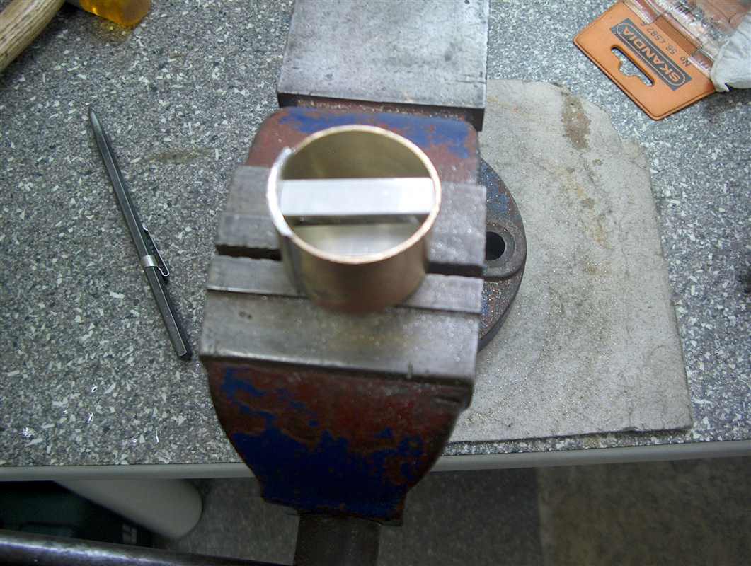

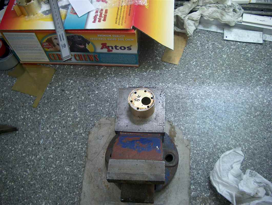

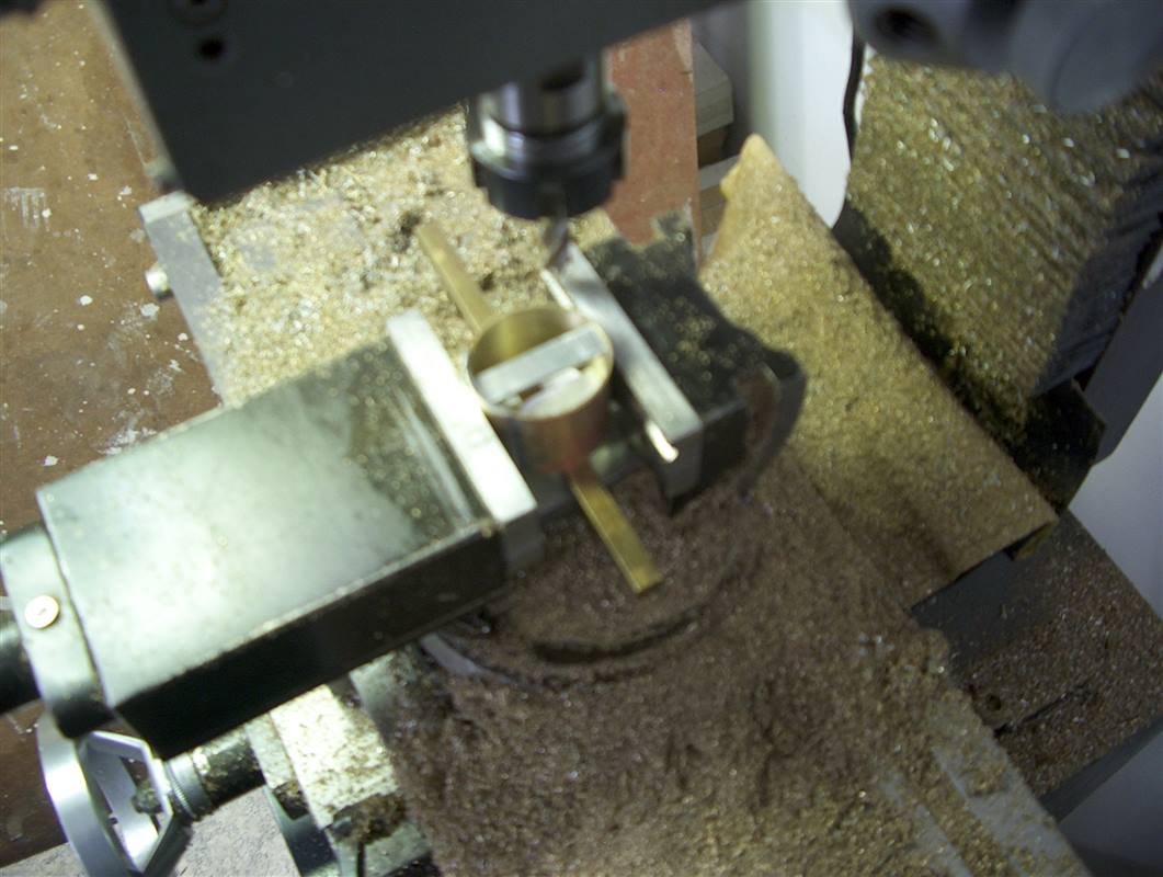

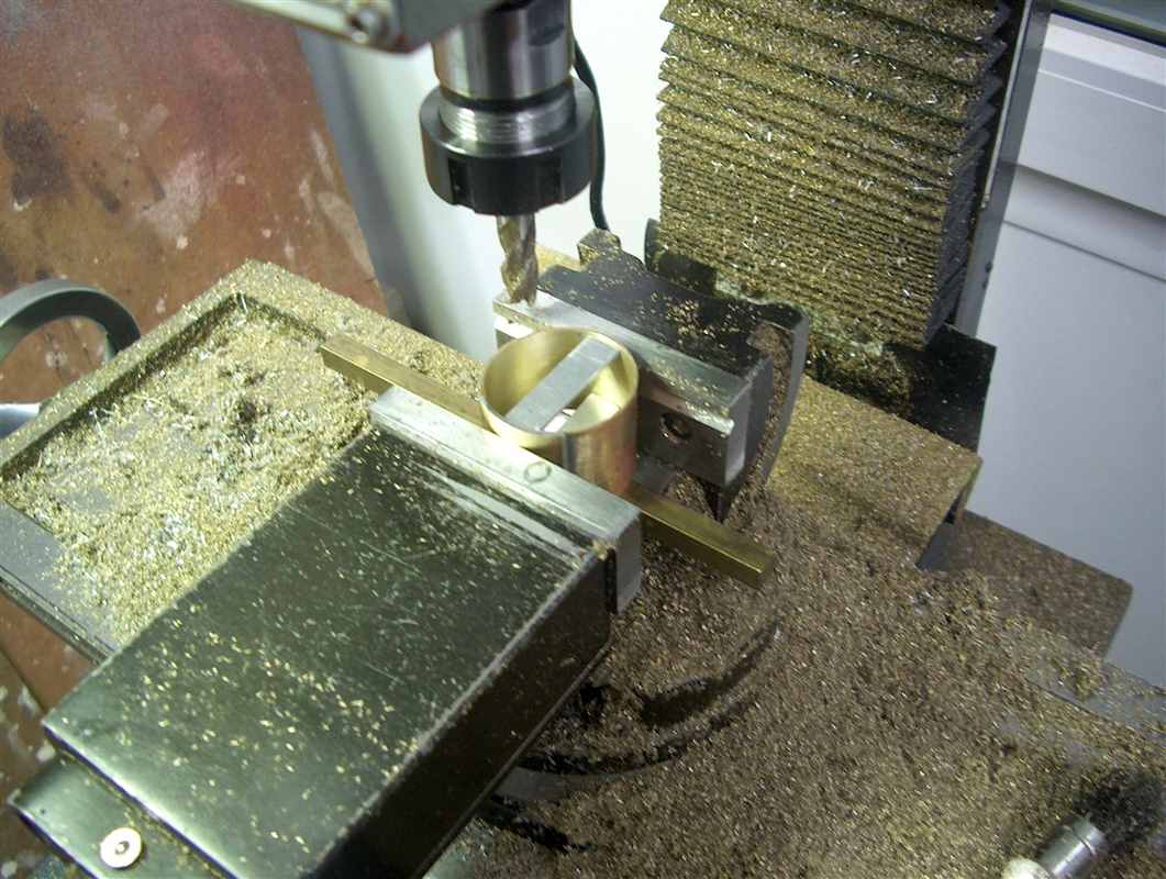

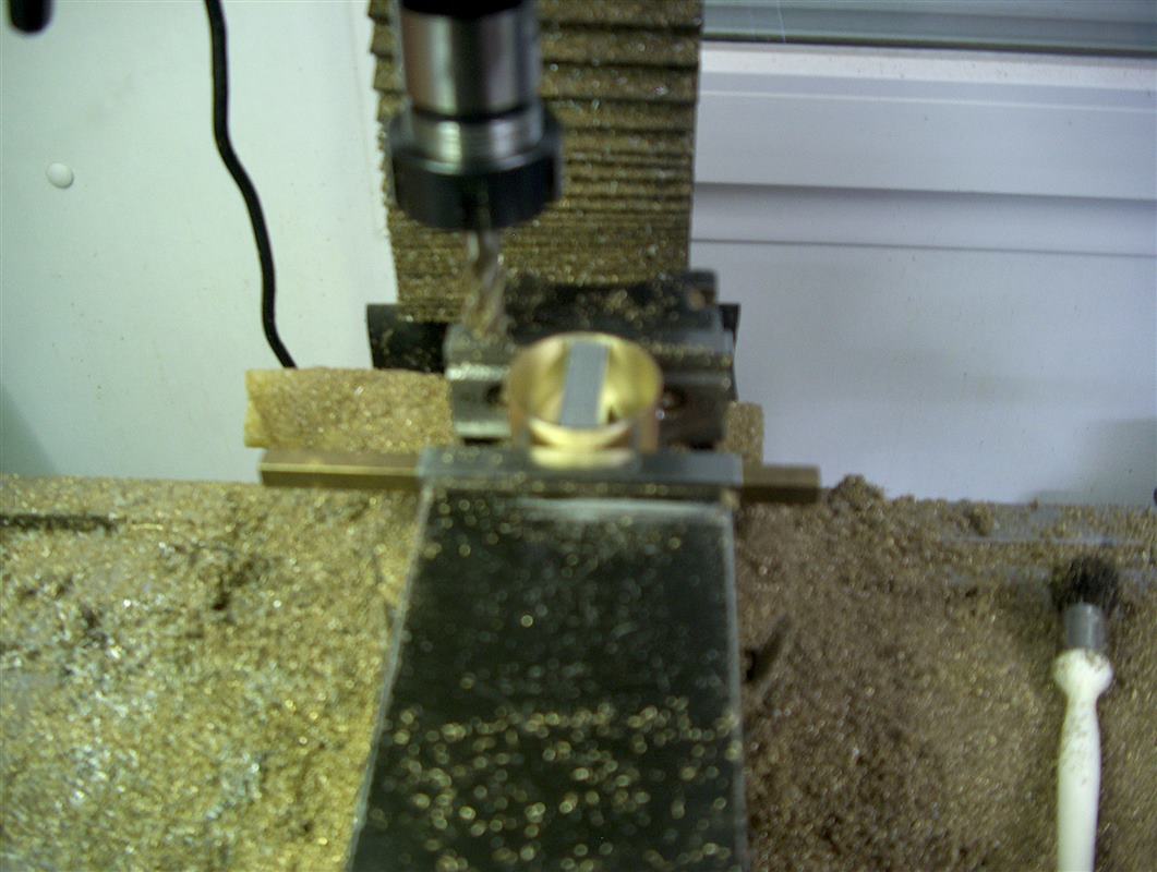

Verder gegaan met het motorhuis/steun. (2x)
2 Aluminium vulstukjes in het motor huis geplaatst, (onder en boven) zodat het motorhuis niet in elkaar wordt gedrukt in de machineklem van de freesbank .
De boven en de onderkant vlak gefreesd.
De onder en de bovenkant mooi vlak en haaks gefreesd.
Zeg maar nee, dan krijg je er twee ! :yes:
1 motorhuis/steun voor de Mercedes Benz Actros, 1 Motorhuis/steun voor de Volvo F 16.
Wordt vervolgd.
Piet, vraagje: waarom ga je een cilindrisch onderdeel vlakken op de freesbank en niet op de draaibank?
Als je freest, dan is het eindvlak mogelijk niet haaks op de hartlijn van de cilinder en op de draaibank wèl, toch?
Cor
Cor

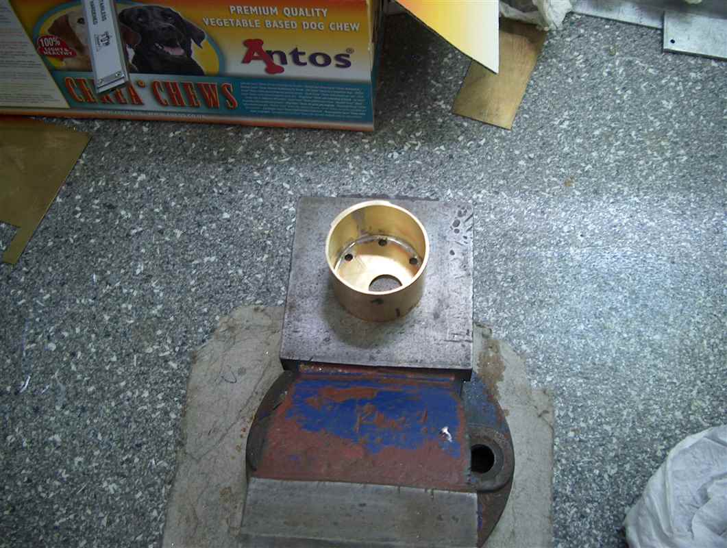

Hallo Cor,
Normaal draai ik de bus af op de draaibank, maar doordat ik het motorhuis/bus versterkt heb aan de buitenkant met een messing versterkingsplaatje, wil dit afdraaien niet in de 3 klauw, dan moet ik de 4 klauw op de draaibank monteren, de messing bus in de 4 klauw afstellen/digitaal uitklokken, in tussentijd heb ik de bus al vlak en haaks afgefreesd op de freesbank.
Soms moet je slim zijn hé, hahahaha. :) :)
Ik heb er helaas geen foto van gemaakt, maar ik heb de bus even digitaal uit geklokt in de machineklem van de freesbank, en geloof me, de bus is vlak en haaks.
(zie op eerder geplaatste foto van het versterkingsplaatje op de messing bus)
Later volgt er nog meer freeswerk op deze manier aan het motorhuis/steun.
hpim9849-jpg.233940
Hopelijk heb ik hierbij jou vraag beantwoord.

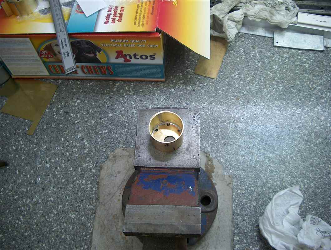

Hallo allemaal,

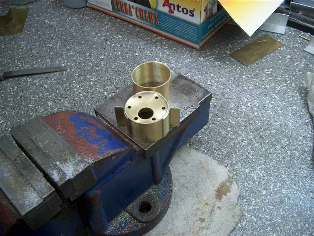

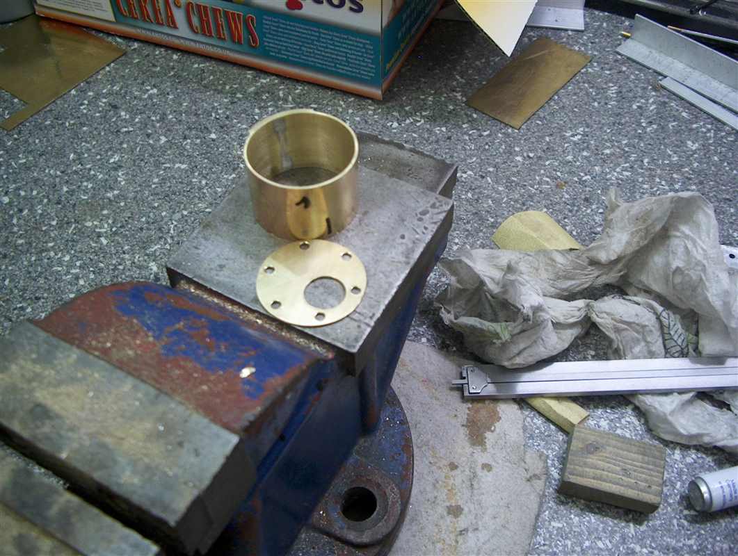

Na de discussie over de RB 35 motor weer verder gegaan met het motorhuis/steun.
Weer veel foto's gemaakt, misschien kan een andere modelbouwer zijn voordeel ermee doen.

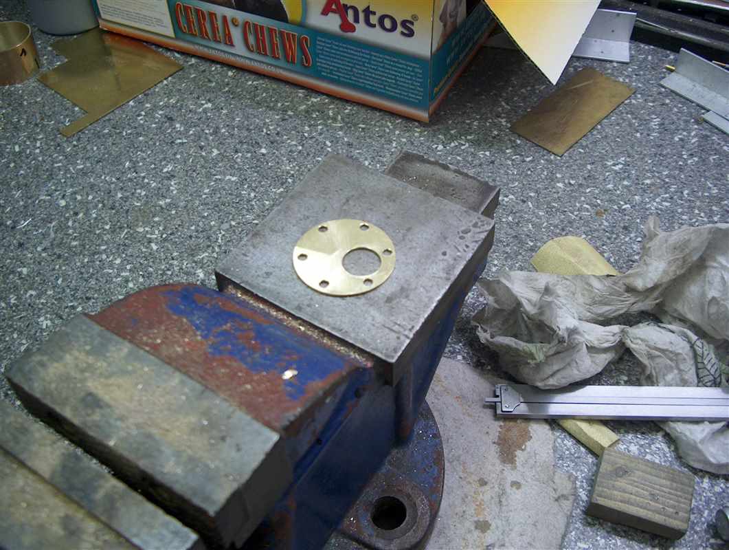

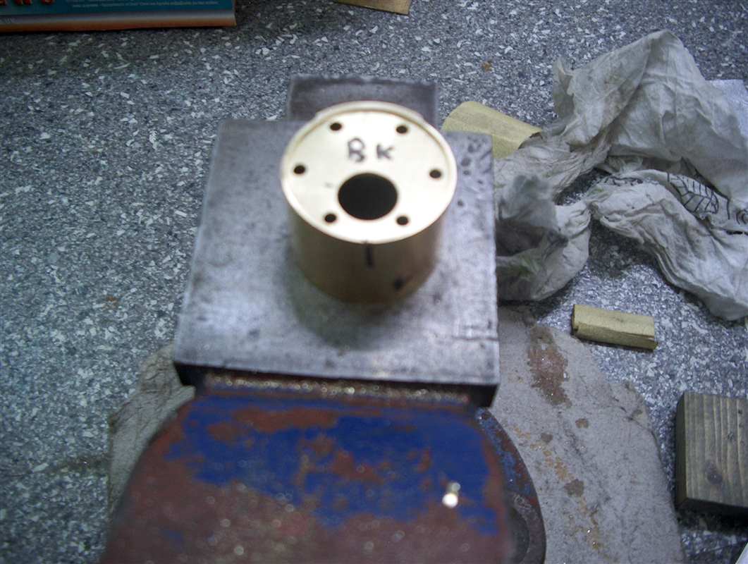

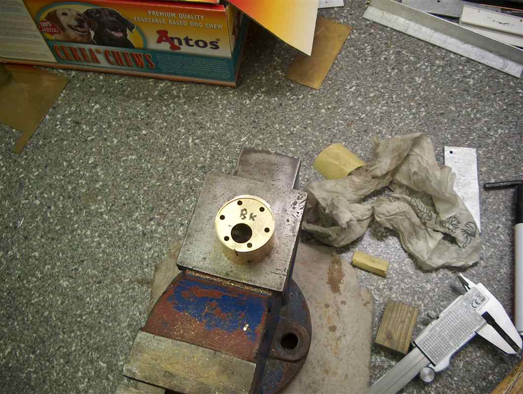

De ronde plaat/flens uitgezaagd en met de hand op maat rond gevijld, zodat deze in de ronde bus past, de zes gaten voor de M3 bouten in de flens geboord en het gat geboord voor de motoras, daarna de flens vast gesoldeerd in de rond bus.
De flens past mooi strak in het motorhuis/bus en kan vast gesoldeerd worden.
Voor het solderen eerst de flens vlak en haaks in de bus afgesteld.
Het motorhuis met nog te maken motorsteunen wordt later mooi afgewerkt.
Wordt vervolgd.
