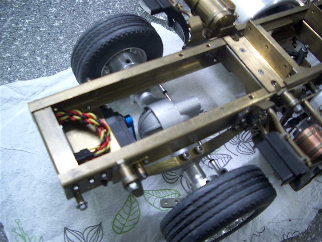

  10. VOLVO FH 16 750
    VOLVO FH 16 750 In Memoriam Forum veteraan
    Lid geworden:
    26 jan 2008
    Berichten:
    10.893
    Locatie:
    Haren (Ems) Deutschland
    Hallo allemaal,
    Allemaal hartelijk bedankt voor jullie positieve reacties, hier ben ik heel blij mee.
    Even antwoorden op de vragen die gesteld zijn :
    @.Cor (Helicor),
    Ik zal binnenkort even laten zien waar de koppelschotels zijn geplaatst, ik heb deze zo geplaatst dat de schotelruk maximaal is op de achterwielen, dit zelfde geld ook voor de jeepdolly.
    Bovendien s de koppelschotel te verstellen naar voren en naar achteren, zoals bij de echte 1:1
    zie foto :
    [​IMG]
    De banden is ook nog een punt, de moet ik waarschijnlijk vervangen dor banden met een zwaarder profiel (Kiepwagenbanden ?)
    Zie foto :
    [​IMG]
    De 5 assige MB Actros Zwaar transporttrekker moet de zelfde verbouwing ondergaan, nu ook te weinig tractie/trekkracht.
    @.Stefan,
    Ik zal binnenkort de nieuwe motor met de vertraging hier plaatsen, zodat je deze kan beoordelen.
    Verder vinden er nog een paar aanpassingen plaats aan de 2e stuuras, zodat die iets verder kan in en uit kan veren.
    En komt er een zwaardere tussenbak tussen, met geharde tandwielen. De bestaande tussenbak is ook te licht
    (Ik heb jou beloofd dat ik jou rupskraan straks ook kan vervoeren hé, dus moet ik wel voldoende trekkracht hebben)
    @.Schots en Scheef,
    Er is ook nog een bouwverslag 5 assige MB Actros Zwaar Transporttrekker
    Bovendien is er is ook nog een bouwverslag van de Caterpillar Generator ingebouwd in een 30 feet container met een Pacton containertrailer.
    Deze is inmiddels klaar. (bouwverslag met nog worden afgemaakt op het MBF Truckersforum
    De Volvo F12 is inmiddels ook in de kleur gespoten en moet nog in elkaar gezet word.
    Ook dit bouwverslag moet nog worden afgemaakt.
    Ook eerst nog even 7 transportkisten maken om alles te vervoeren aar Rij-demo's
    Als al deze projecten zijn afgebouwd, ga ik weer verder met de CAT 385 CL LR rupskraan, hier zal ik t.z.t. ook een bouwverslag van gaan maken. (hier zal Stefan ook blij van worden)
    @.Hallo William,
    Als je vragen hebt, stel ze maar even via een P.B.tje
    (Ik ben ook lid van de MBVP)
    @.Hallo Luchard,
    Even doorlezen, hahaha.
    Kortom, nog genoeg te doen de komende tijd.
    Laatst bewerkt: 31 jan 2017

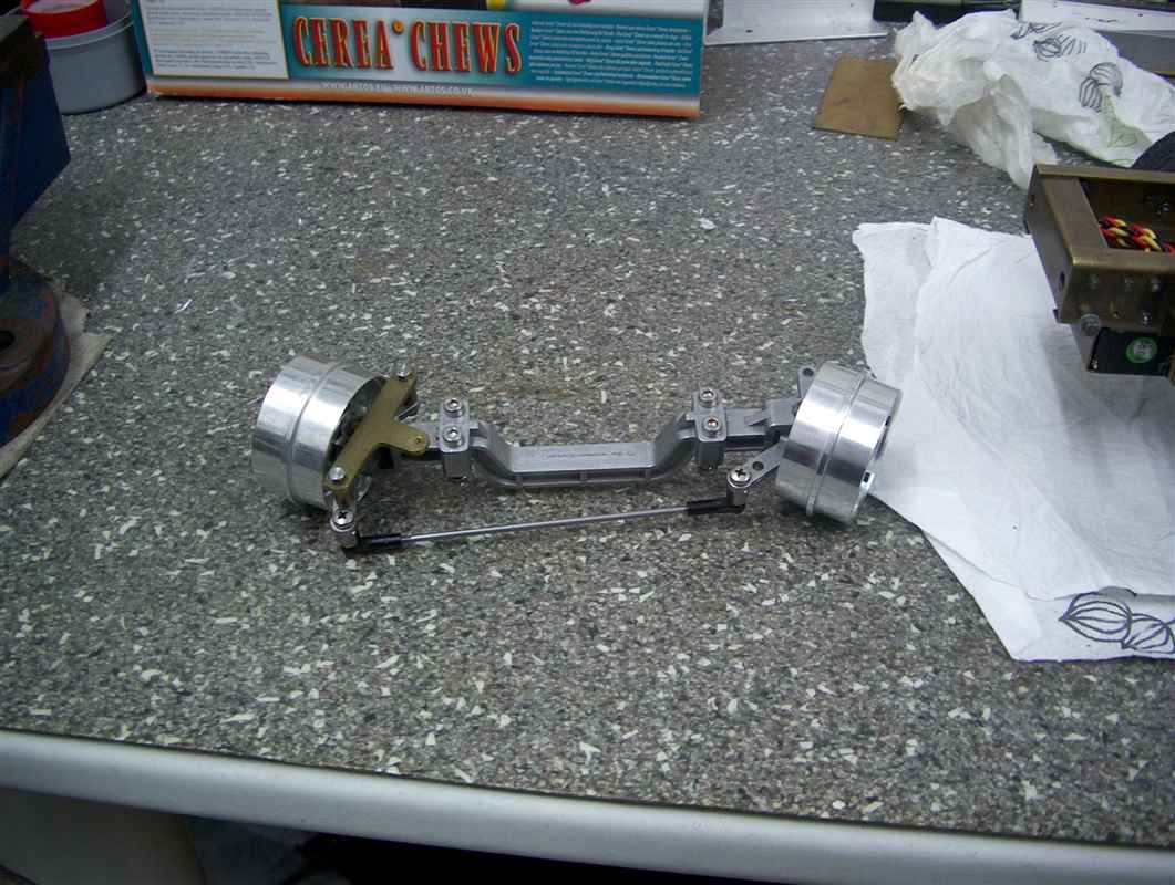

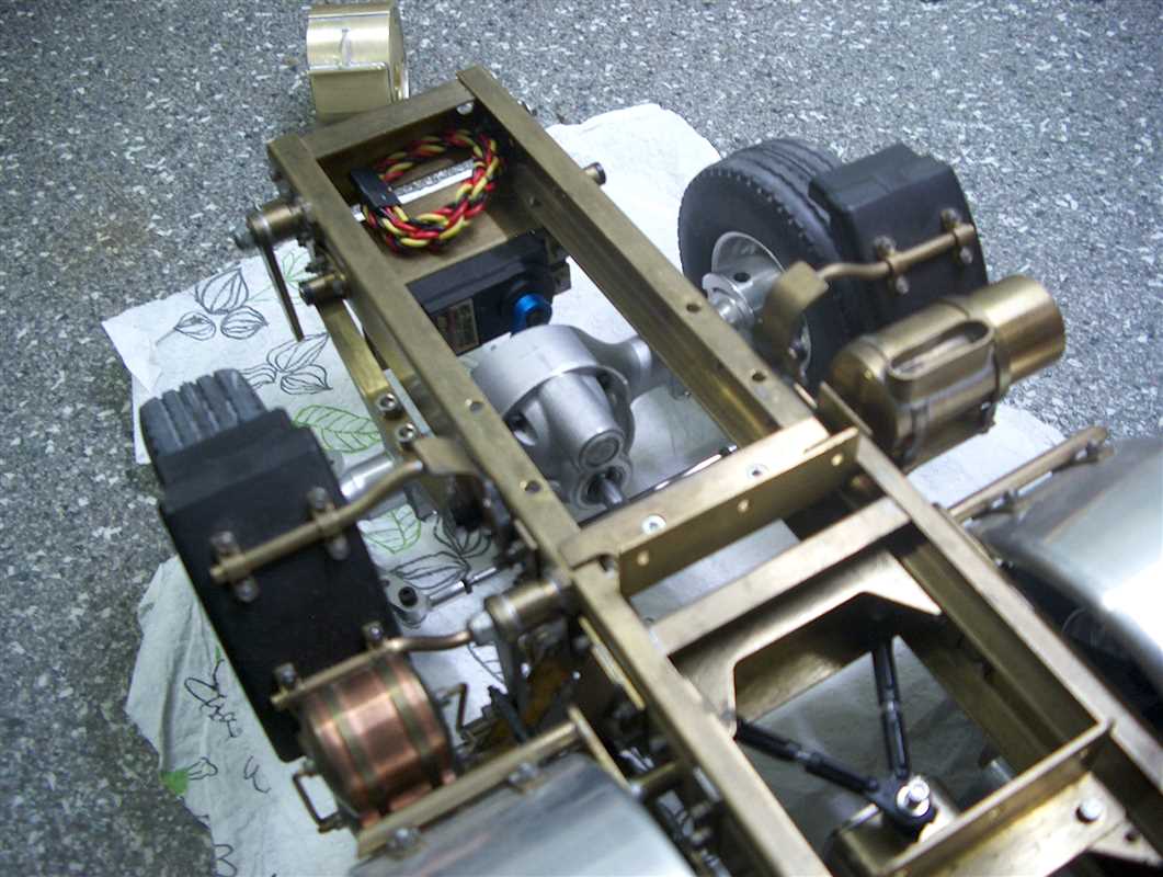

  18. VOLVO FH 16 750
    Lid geworden:
    26 jan 2008
    Berichten:
    10.893
    Locatie:
    Update : 167
    Oude stuuras verwijderd.
    De velgen met banden overgezet op de nieuwe vooras.
    De nieuwe Rüst aangedreven vooras geplaatst. De stuurstangen moeten allemaal gewijzigd worden, ook de stuurstang vanaf de stuurservo moet vervangen worden.
    Ook moet de tweede stuuras worden aangepast i.v.m. de nieuwe tussenbak.
    Oude Rüst stuuras vervangen, deze gaat weer terug op Voorraad in de rommelbak.
