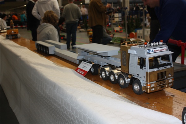

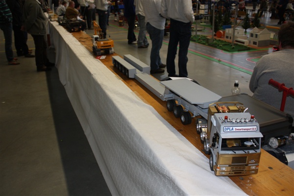

Hier komen de beloofde foto's van de primeur in Ede.

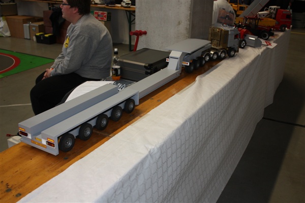

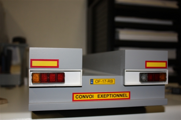

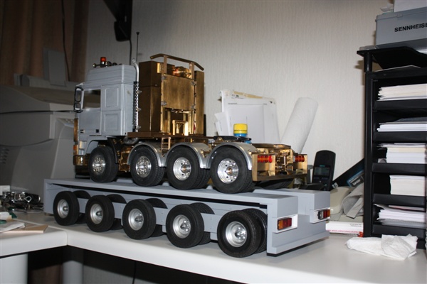

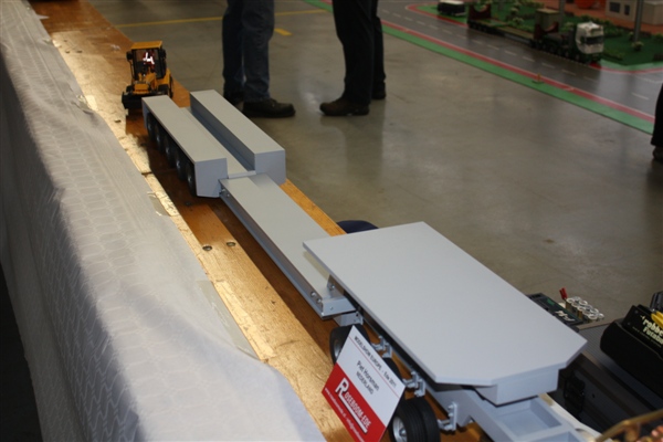

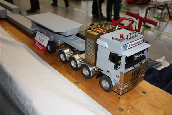

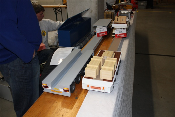

Ik heb een proto-type van de te bouwen 5 assige pendel X Faymonville smalbed dieplader met de 3 assige jeep dolly van afval MDF, afval hout en afval aluminium onderdelen gebouwd om te kijken of de maatvoering goed is.
Kosten van boutjes, moertjes, schroefjes, MDF vuller om de schroefgaatjes dicht te maken en primer om de dieplader te spuiten.
Totaal : 26,50 Euro
Want als ik begin te bouwen in staal en messing en de maatvoering klopt niet dan is dit zonde van het materiaal ,maar ook van het geld, want messing is op dit moment nogal duur !!
Messing kost op dit moment 27,= Euro per kg, dit was 23,= euro per kg.
De hele combinatie is 205 cm lang.
Dit is in de 1:1 = 30.35 meter
De combinatie van Kandt is met het smalbed geheel uitgeschoven 32 meter.
Dus de maatvoering van 205 cm is goed, mag zelfs nog iets langer, maar dat ga ik niet doen.
Het smalbed is 60 cm lang, omgerekend naar de 1:1 = 9 meter.
Het achterdek is 57 cm = 8.45 meter
Het zwanenhals is 47 cm = 6,95 meter
De totale lengte van de dieplader is 164 cm = 24,25 meter
De jeepdolly is 52 lang = 7.70 meter

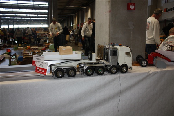

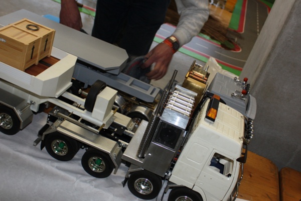

De 4 assige Volvo Zwaartransporttrekker is 47 cm = 6.95 meter lang

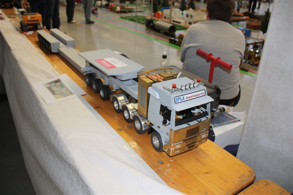

Al met al wordt het straks een hele dikke zware combinatie !

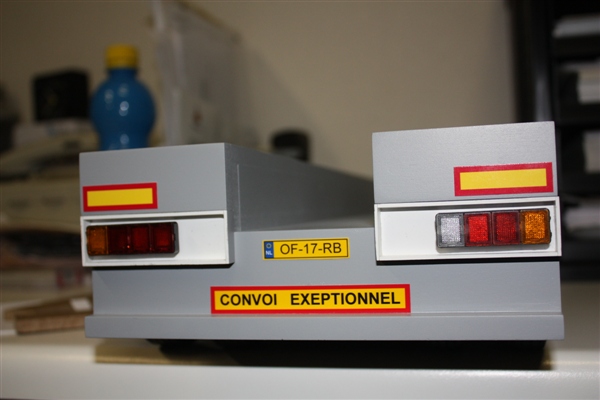

Het achterdek is best sterk.
De trekker weegt 11 kg
Het laadvermogen van de smalbed dieplader van hout zal toch nog zonder problemen ongeveer 15 kg kunnen laden.
Ik ga de dieplader en de jeepdolly nog wel wat verder verfraaien en rood spuiten, zodat ik deze t.z.t. als statisch model kan neerzetten op de rij-baan bij de rij-demo's.
