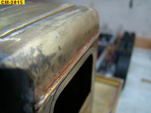

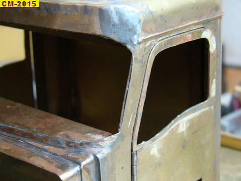

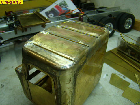

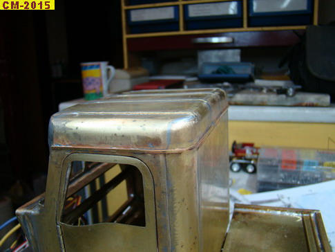

onder het dak het regengootje gemaakt....
..closeup van het gootje,het is gemaakt van heel klein u profiel 1x1 mm.....

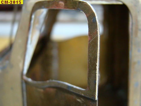

...de bovenzijde van de deuren verstevigd met een extra plaatje messing 0,5 mm...
..closeup, ook is hiermee de gewenste 1 mm dikte voor het raamrubber gemaakt ....

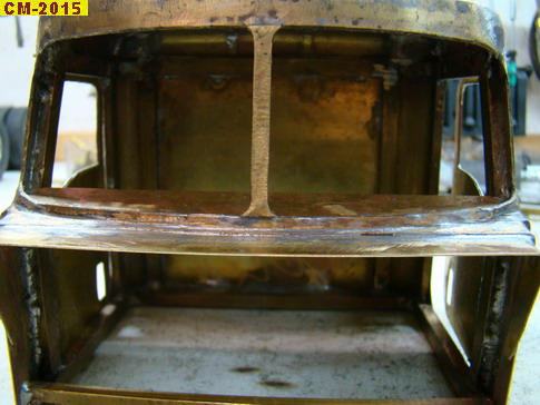

...de voorste balk van het frame waar de cabine op gebouwd is is verwijderd nu het dak zelf dragend is..
..waardoor de aanblik door de voorruiten ook beter is geworden.....

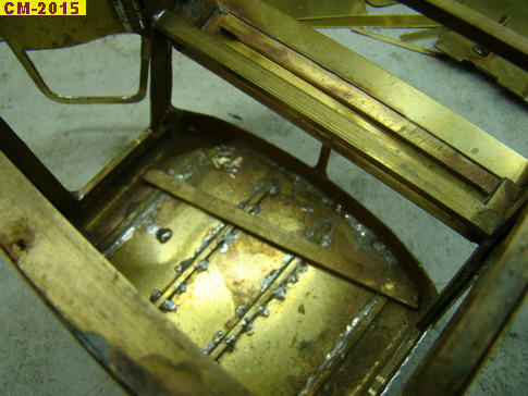

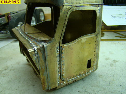

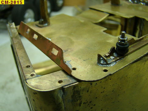

...daarna zijn er aan de binnenzijde van het dak extra plaatjes gesoldeerd omdat op die plaatsen schroefdraad getapt gaat worden om de steunen voor de zonneklep te kunnen vastzetten, ook aan de zijkant ter hoogte van de spiegel steunen zijn er extra plaatjes geplaatst...
...daarna de panelen aan de onderzijde van de zijkant van de cabine gemaakt. In de uitsparingen komen 2 zij positie lichten,en 1 licht voor de verlichting van de instap naar de cabine als de deur geopend wordt....
...de zijpanelen worden aan de bodemplaat vast gesoldeerd, zouden ze aan de cabine vast gesoldeerd worden, dan is de bodemplaat met later het interieur erop, niet meer te verwijderen....

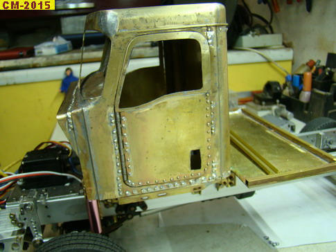

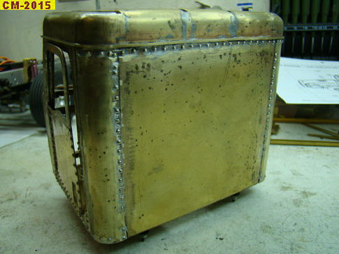

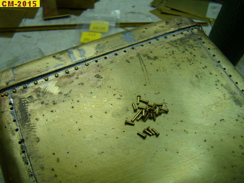

Zoals bij de echte truck,plaats ik ook de klinknagels op de cabine...
...klinknagels plaatsen...
...en gereed,de klinknagels zijn vastgesoldeerd aan de ondergrond...

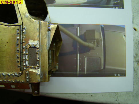

..achterzijde cabine...
...en op het chassis geplaatst....

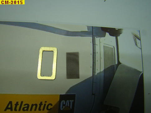

..aan de rechterzijde zit een ventilatie rooster....
...en op mijn model nu ook...

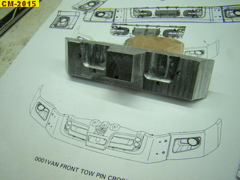

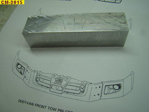

...voor ik verder kan met de motorkap moet ik eerst de bumper maken, aangezien op de bumper het scharnier van de motorkap vast gemaakt zit bij de echte truck, en ik dat uiteraard ook ga toepassen bij de kleine uitvoering van de truck...

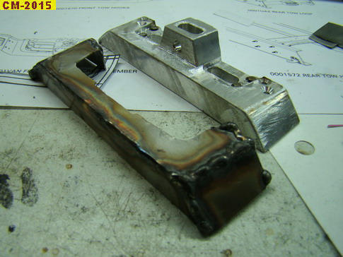

Eerst het middendeel,wat gelijk de basis is voor de bumper,uit vol aluminium frezen.Ik heb voor de variant gekozen van een zware trekkoppeling aan de voorzijde.
...resultaat na de eerste grove frees bewerkingen...
..en na de verdere details frezen...
...roestvaststalen plaatjes op maat gemaakt om te ( Tig) lassen...
..en na het lassen ziet het er dan zo uit....
...en na slijpen,schuren en polijsten ziet het er dan zo uit...
..en na de gaten geboord te hebben het geheel gemonteerd aan het chassis...
...en nog een close upje....
..aan de zijkant komt met de schroeven het zijdeel van de bumper vastgeschroefd,zoals het ook bij de echte truck zit.
Door de massive binnenzijde heb ik ook genoeg stevig materiaal om straks een extra stempel cylinder aan de bumper te plaatsen...
