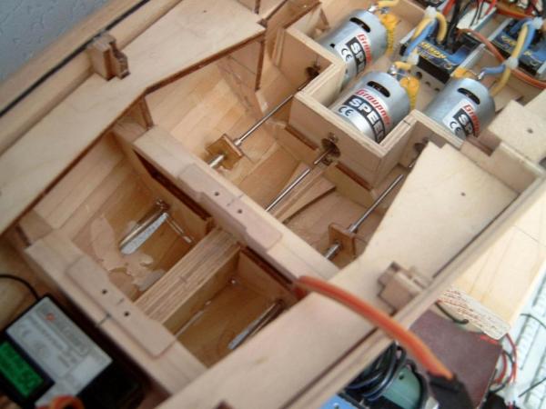

zou er iemand voor mij een lijstje willen maken voor wat ik moet doen voor een rc besturing met 3 motoren?
en wat tips?
de 3 motoren(schroeven) die je kunt bestellen in plaats van de 2 van hachette
je kunt toch 3motoren plaatsen in de bismarck in plaats van de 2 die hachette levert?

hallo Joost.
heb het al eerder vermeld maar als je even de tijd neemt om dit hele FORUM van begin tot eind door te nemen kom je een hele boel te weten.
hier een foto van de BISMARCK met 3 motoren (deze is niet van mij) maar het is wel mogelijk als je maar goed leest en geduld hebt.

sorry joostt dit stukje heb ik over het hoofd gezien maar mischien dat iemand je hierbij kan helpen zou ik wel tof vinden want we willen (ik denk iedereen in dit forum)toch wel helpen om dit allemaal af te krijgen.
groet Henk.:D
