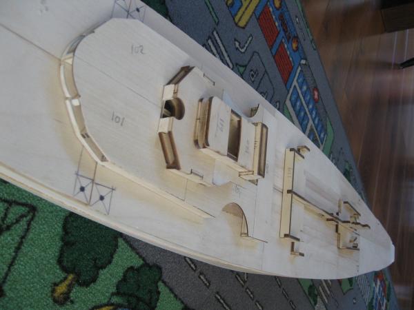

hallo mede bouwers .. ik heb een vraagje,, het deel waar de anker uitsparingen in zitten het witte gedeelte .. daar komt een dekdeel op van hout.. moet dat op gelijke hoogte liggen met de rest van het dek..want als ik hem er los op leg ligt het iets hoger ten opzichte van het andere deel van het dek. gr tony.. en ik zit nog steeds te wachten op deel 24 25
Ja het moet op de gelijke hoogte komen als het dek
Bij mijn was er ook een klein hoogte verschil maar ik denk, dat het het beste is te wachten tot je ook het laatste plastik deel van de boeg binnen hebt voor dat je alles gaat vast lijmen.
Er zijn wel meer delen van deze bouw kit die niet helemaal passen.Wacht ook nog steeds op deel 24 en 25
