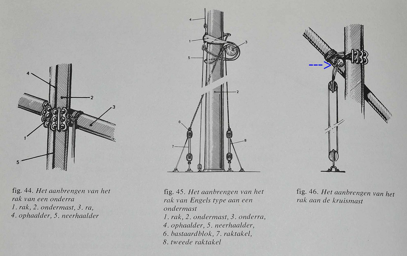

Het bovenste blok zit niet aan de mars, maar aan het rak zelf. De raktakel loopt niet naar een nagelbank, maar naar de voet van de mast aan een ring in het dek. Ik heb een tekening opgezocht die het één en ander wat duidelijker maakt (hoop ik).
Rechts bij het rak van de kruismast zie je het bovenste blok aan het rak duidelijk zitten. Het middelste plaatje toont het rak op oudere schepen toen er nog geen sledes en klootjes waren, bestond het rak uit geweven touwwerk bekleed met leer. en links een tekening van een rak met sledes en klootjes van één van de onderra's.

@pietsan figuur 44 laat dus zien hoe ik het rak moet bevestigen aan de ophaalder en neerhaalder. Maar zitten de blokken in dat geval. Komen ze alle bij op het dek uit met een oog? De neerhaalder is duidelijk. Maar de ophaalder gaat naar boven. Naar onderzijde Bram en dan terug naar dek? Lijkt mij het logische. Of zitten ze samen in een lus? Corrie dat ik zoveel vraag.

Het blok van de ophaler zat meestal aan een oog aan het bovenliggende ezelshoofd, of met een ring aan de zaling van de mars. (op- en neerhaler zijn ook met het onderste blok aan dek bevestigd aan de voet van mast (fig. 45 op de tekening). Het ligt ook weer een beetje aan de tijd, omdat in de loop der tijd (eeuwen) heel wat dingen veranderden. Maar ook al zijn dit soort details misschien wel aardig om te weten, op modellen word meestal alleen het rak zelf geplaatst, omdat er vaak (meestal) simpelweg geen plaats is voor takels en op- en neerhalers. Zo is er verschillend tuig wat je zelden of nooit ziet op een model; stengewind-repen, riftalies, ranok-talies, op- en neerhalers + de raktakel, boelijns (alhoewel deze laatste wel wat vaker worden gezet), nokgordings kom je ook bijna nooit tegen. Slechts een kleine greep, welke me zo te binnen schieten, omdat je natuurlijk gebonden bent aan de grote van je model en als je op een gegeven moment door de bomen het bos niet meer ziet, dan gaat het mooie er ook vanaf. Er zijn natuurlijk genoeg boeken over dit onderwerp, die je kan aanschaffen. Hier vind je aardig wat boeken, waarvan velen 2e hands voor een redelijke prijs; www.nautiek.nl of www.boekwinkeltje.nl en zo zullen er vast nog meer te vinden zijn...

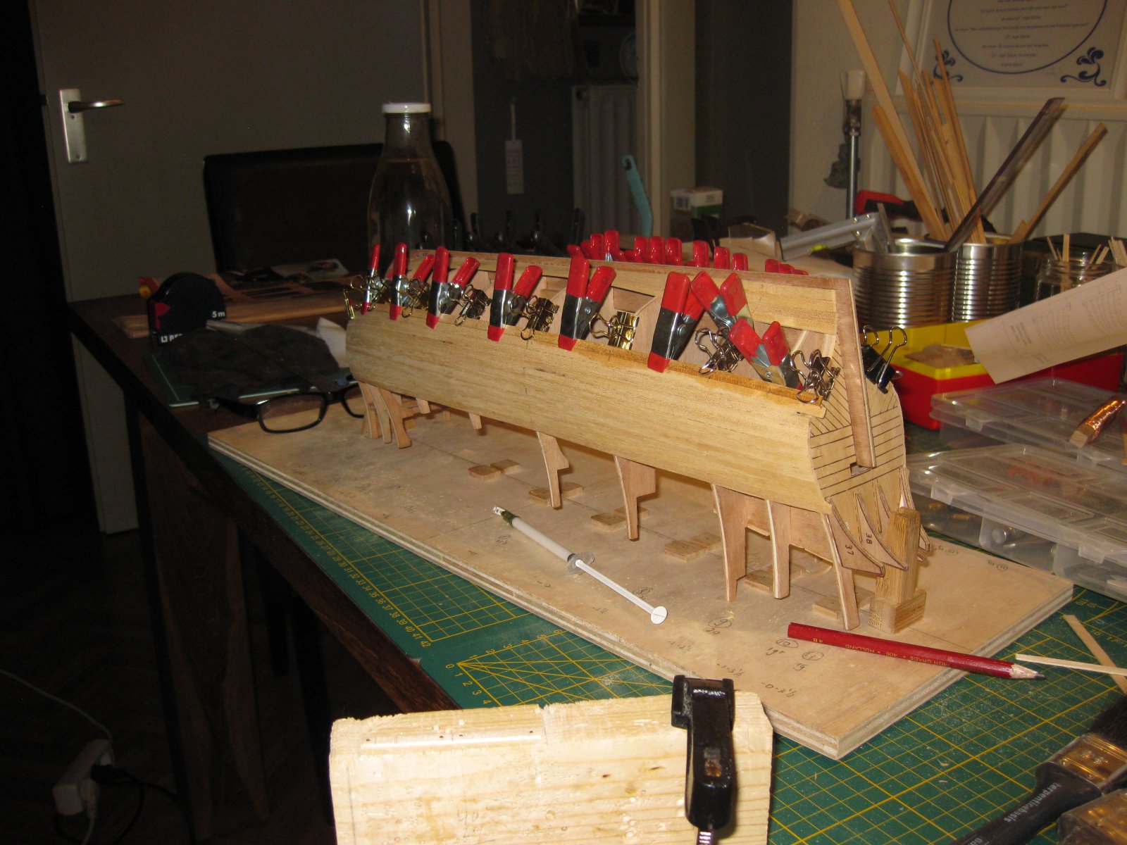

Ik gebruik geen plamuur maar als toch scheurtje zit of echt diep grote gatje van paar mm dan kan je op vullen met mengsel van verdund houtlijm 50/50 met schuur stof van hout soort die je gebruikt soms zie er niet meer van met lakken als mengsels goed maakt heel licht als je het weet
ik zeggen schuren en lekker zo laten vroeger waren de schepen ook niet super strak
Je doet het goed en je levert mooi werk Stephan :thumbsup::thumbsup:
Mijn motto is ook; werk netjes en secuur en gebruik geen plamuur! Maar ik heb begrepen dat er nog een 2e laag overheen komt en dan is het niet zo'n punt.
Met name als je je hout wilt lakken met bijv. transparante lak, dan blijf je de plamuur altijd zien, hetgeen dus minder mooi word. Dus als het echt nodig is om wat op te vullen is zoals hier boven beschreven is schuurstof de beste optie om kleurverschil te voorkomen. i.p.v. verdunde houtlijm kun je ook je schuurstof mengen met verdunde lak (op waterbasis) voor een nog beter resultaat. Wanneer je dan je hout met de zelfde lak behandeld zie je er echt niets meer van:)
Het probleem is om het hout dat splintert bij het minste of geringste weer een beetje op te vullen. Er komt een laag noten overheen en die is maar 0,4 mm dik. Dus spleten en uitgebroken stukjes opvullen. Ik zal het met stukjes hout doen en met houtlijm met zaagsel. Komt goed.
Ik heb je foto nog eens goed bekeken en vergroot, maar ik kan eigenlijk niets ontdekken wat niet goed is...? Kleine kiertjes zijn helemaal geen probleem als je twee keer beplankt, zolang er geen bulten en/of kuilen in zitten hoef je in principe niets op te vullen daar de 2e laag alles bedekt. Je moet eigenlijk deze 1e laag als een basis zien voor je 2e beplanking en hoe die 1e laag eruit ziet is van minder belang, zolang het geheel maar effen en glad is. Bij mijn model van de Caroline heb je kunnen zien dat er zelfs helemaal geen structuur zat in de 1e beplanking omdat dit geen rol speelt. Dus kiertjes kun je laten zitten en kleine oneffenheden schuur je gewoon weg... Is maar een advies hoor, je bent en blijft zelf de kapitein van je eigen model:)
