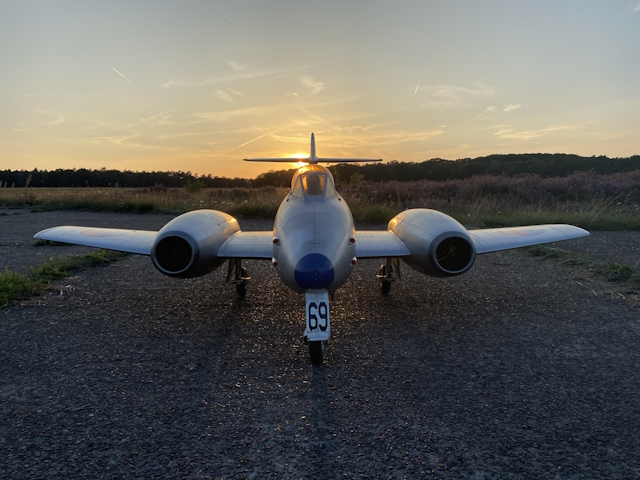

Gloster Meteor F Mk 4 van PHiB schaal 1:5
Eindelijk was het gister weer eens zover, na de laatste vlucht 25 mei.
