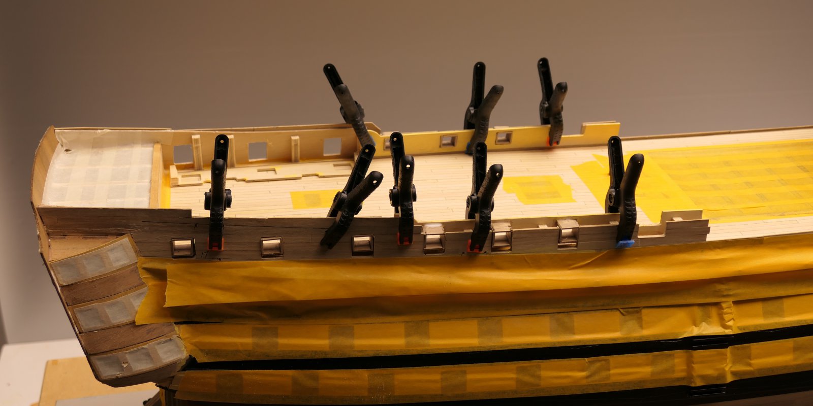

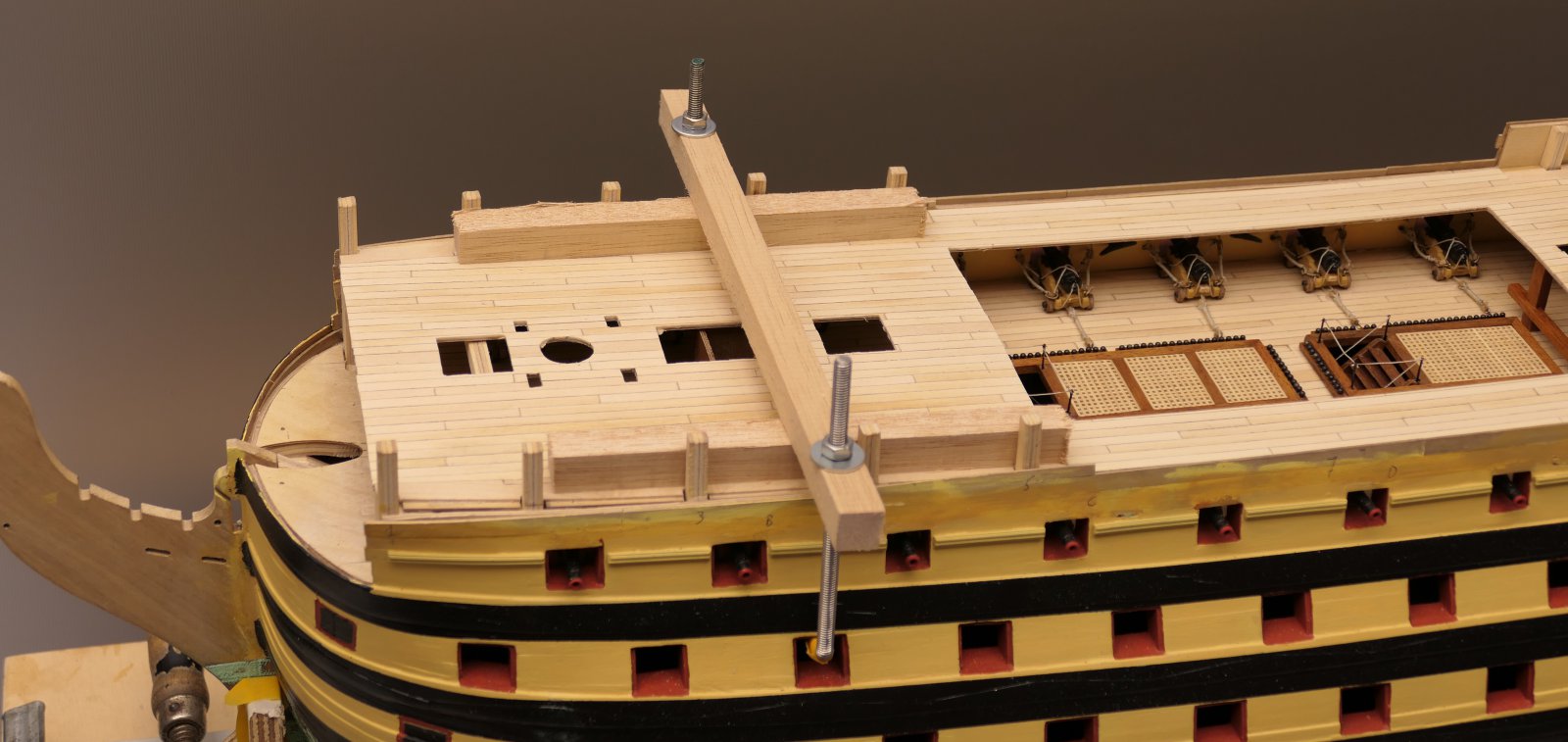

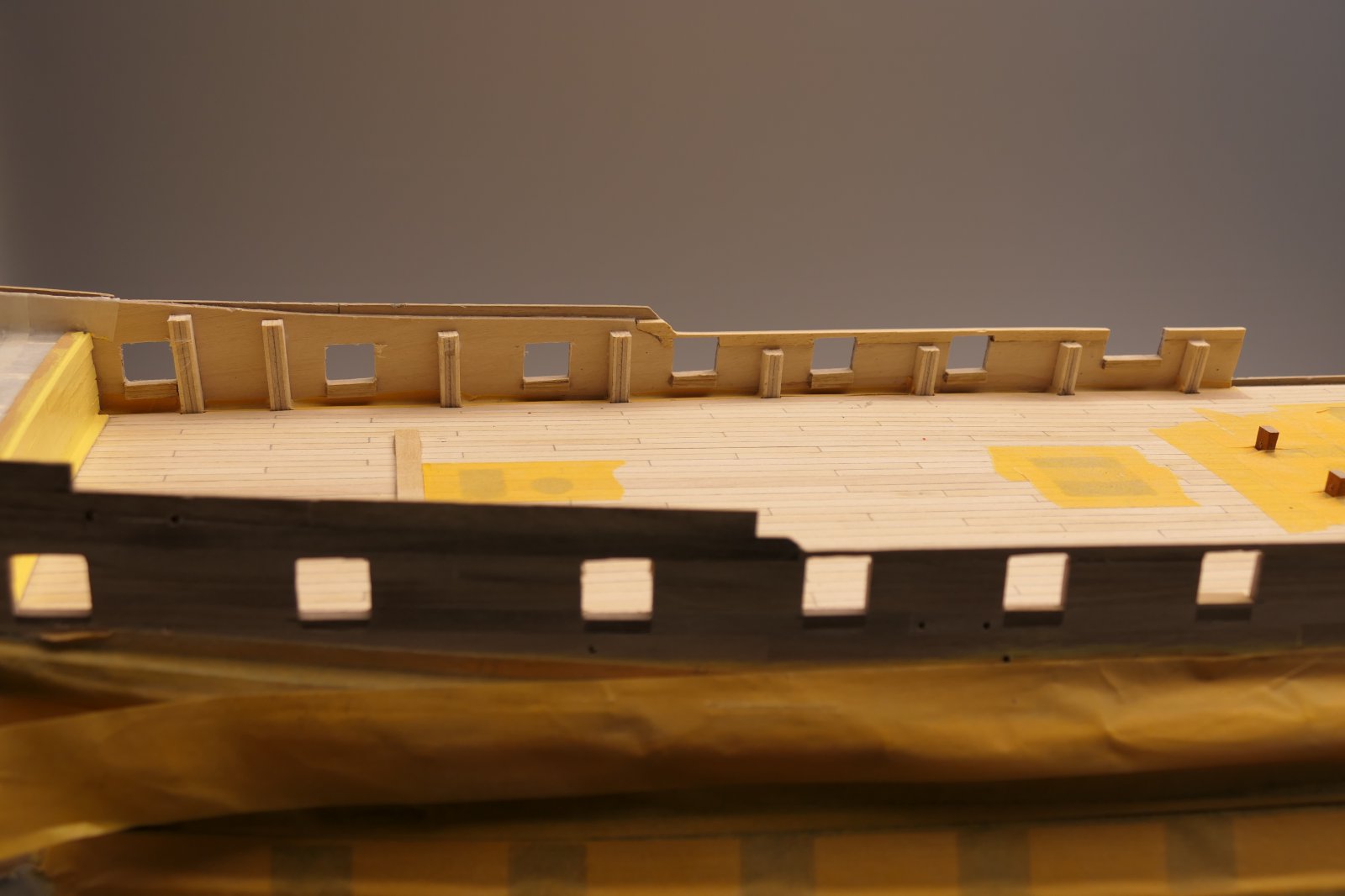

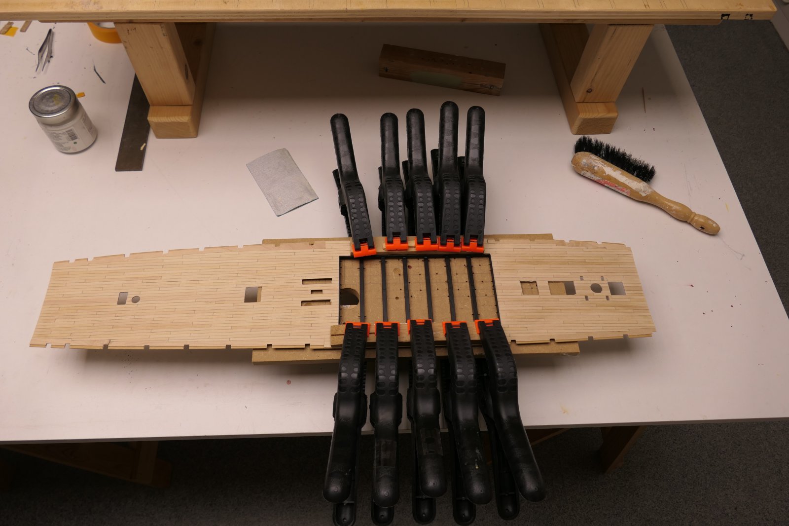

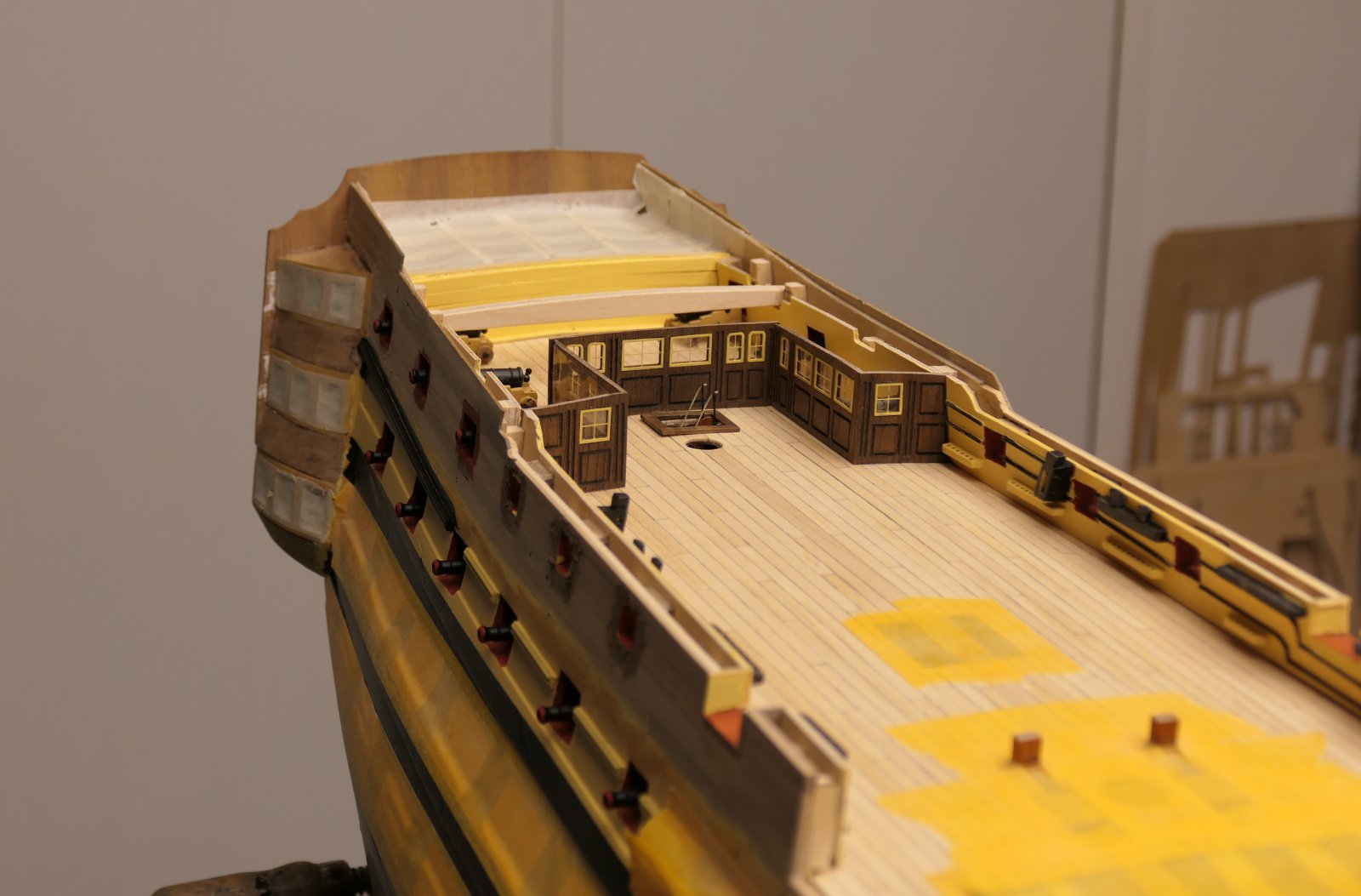

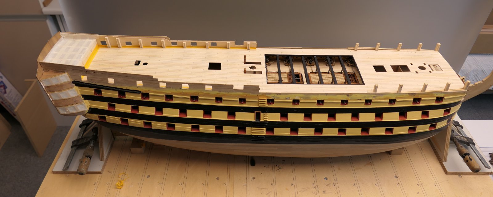

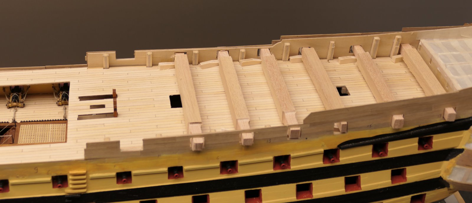

Na het drogen van het quarterdek was de tijd rijp om dit dek definitief in het model te monteren. Omdat de maatvoering van het dek (lees de juiste hoogteligging) uitermate belangrijk is, moest hier iets op worden bedacht. Je zit immers met de dekrondte overdwars en de dekholling in de lengterichting. Daarnaast de exacte hoogte t.o.v. de geschutspoorten. Om dit allemaal tegelijkertijd in de gaten te kunnen houden voordat de lijm hard is heb ik een paar hulpconstructie bedacht zoals in onderstaande foto’s is weergegeven. Eerst alles even drifit getest natuurlijk.

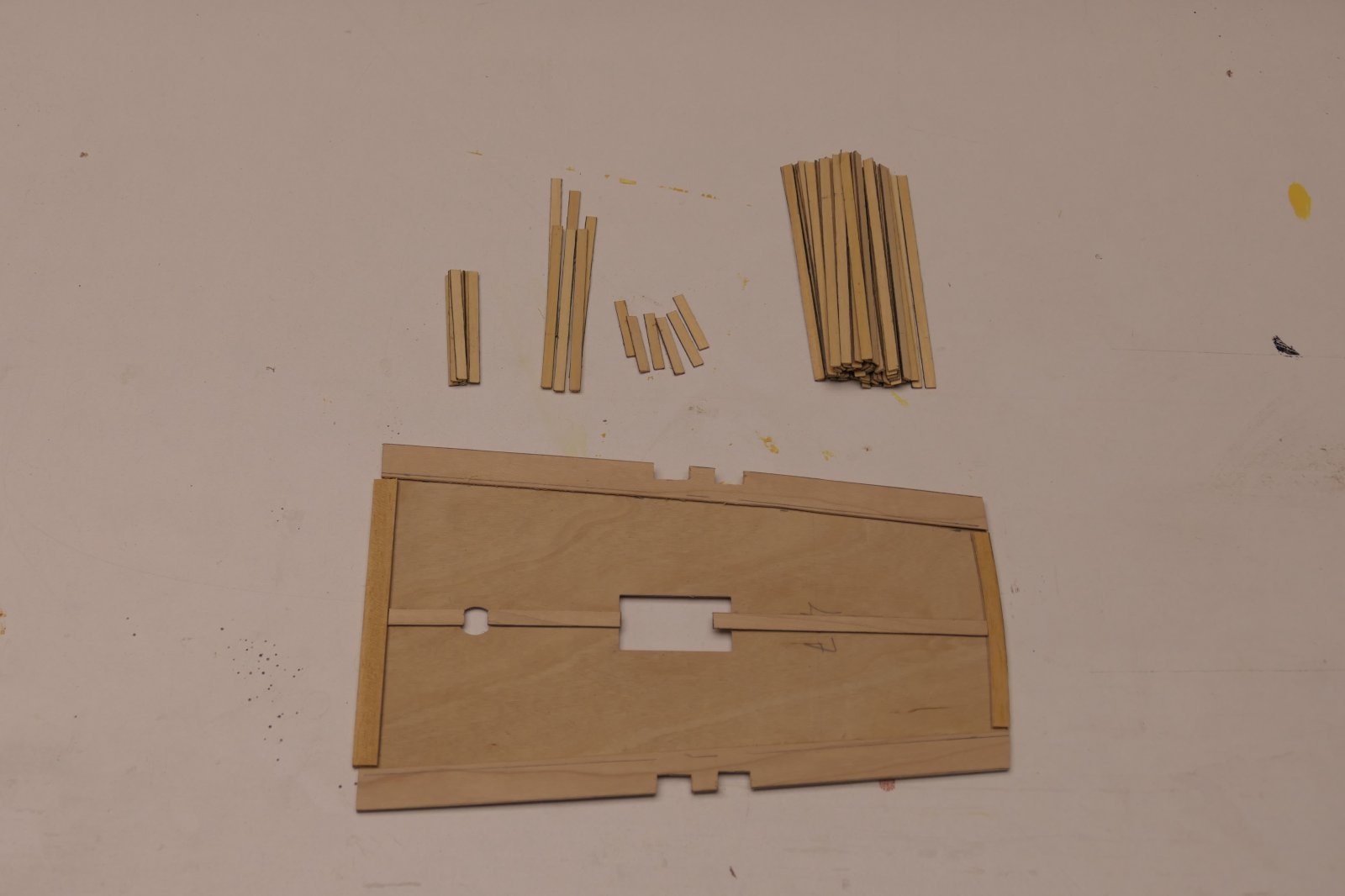

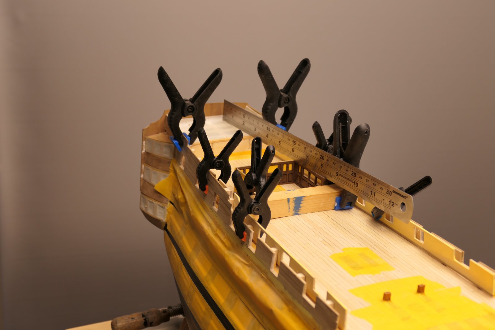

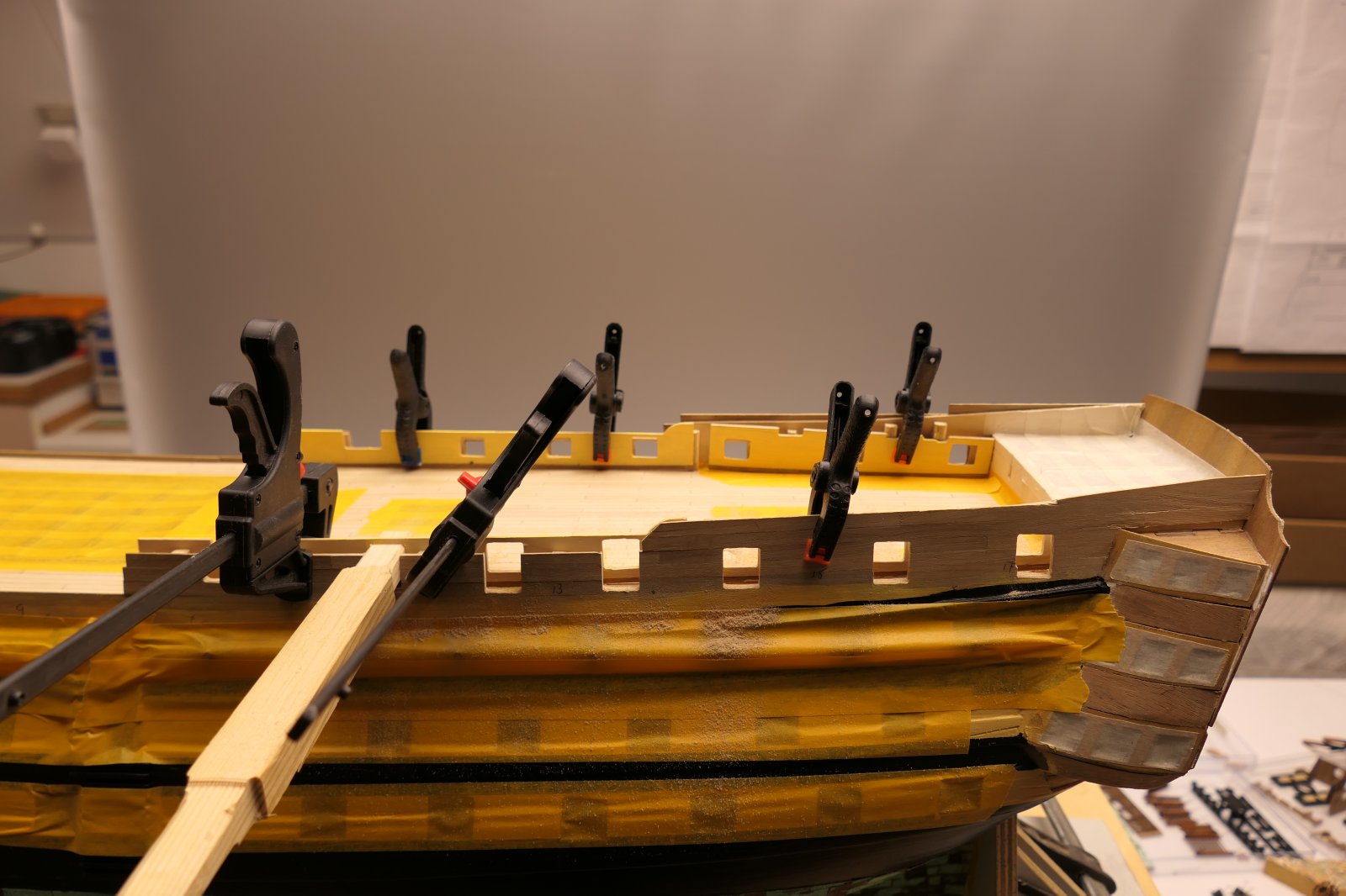

Vervolgens werden eerst het raamwerk met de skidbeams in de sparing voor de kuil gelijmd.
Daarna kon het dek worden ingebracht en gelijmd. Na uitharding ziet dat er als onderstaande foto uit. Omdat er hierna nog heel veel gevijld en geschuurd moet worden heb ik alvast alle naden langs de buitenranden van het achterdek afgeplakt o stofvorming op het bovenste kanonnendek zoveel mogelijk te voorkomen.
De kolommetjes onder de skidbeams heb ik er later onder geplaatst. Hier heb ik me dus al die tijd voor niets druk om gemaakt. Eigenlijk was het een fluitje van een cent.

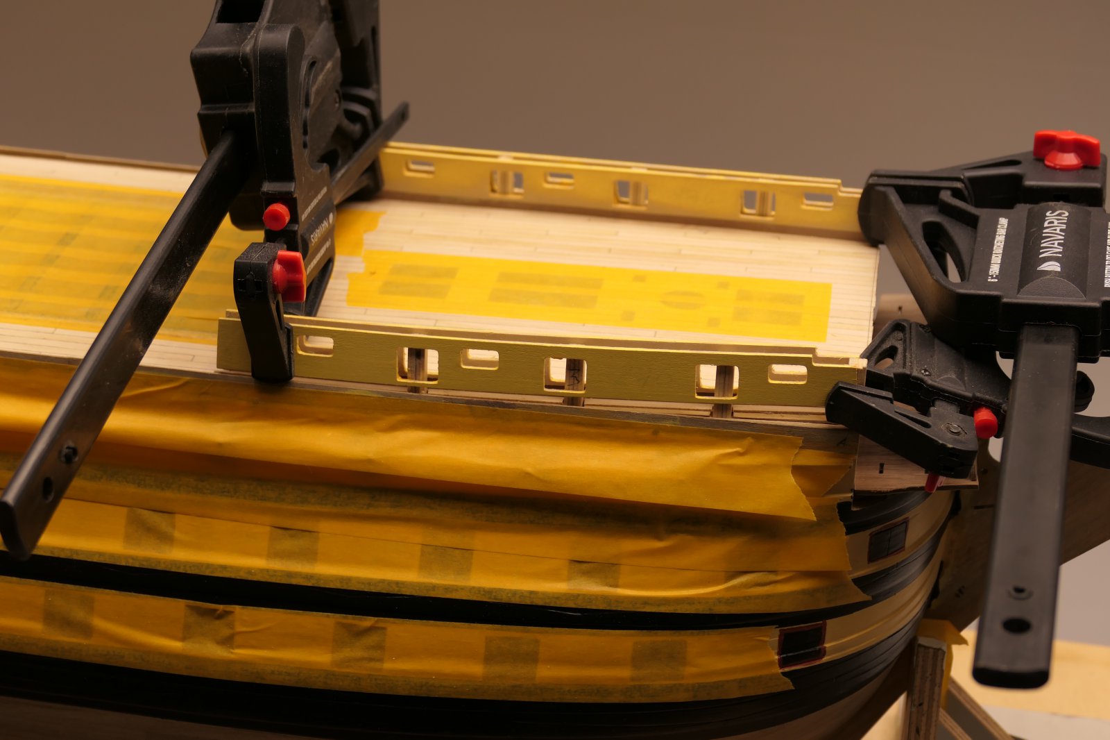

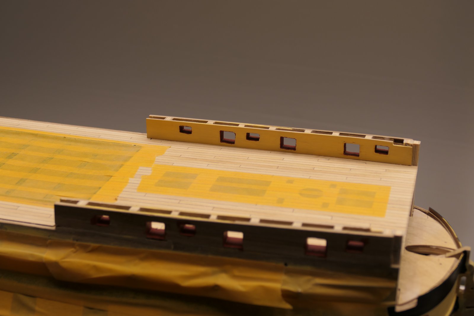

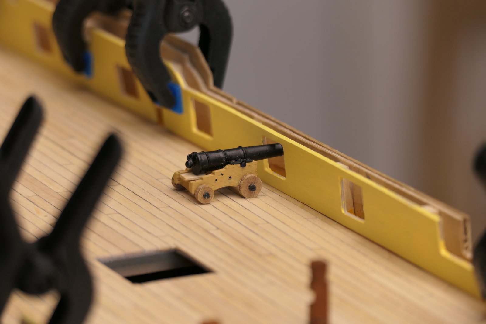

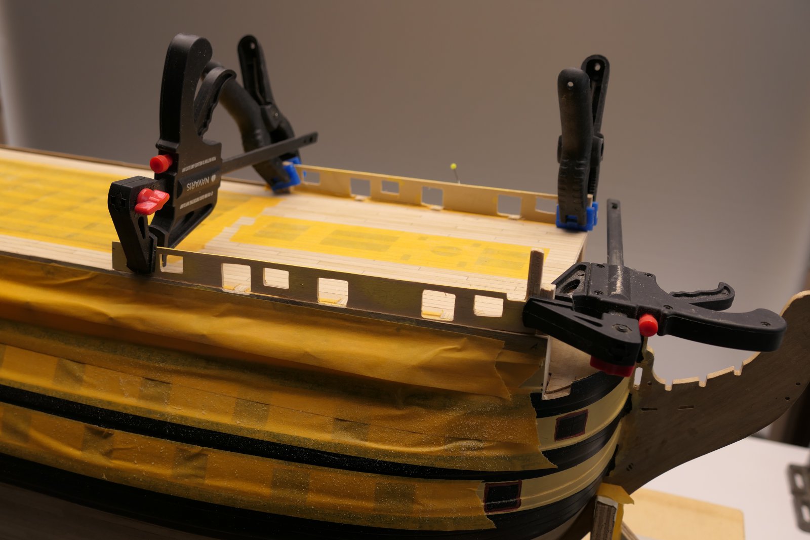

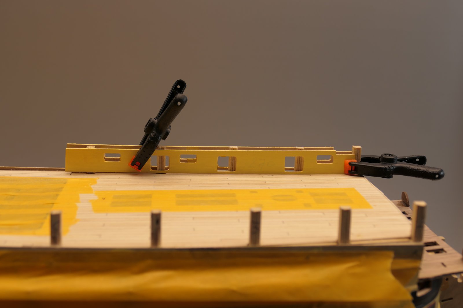

Vervolgens met behulp van de triplex delen van de binnenverschansing gekeken hoe de hoogte van de schietgaten zich verhoudt tot de kanonnen. Het midden van de loop moet namelijk net onder het midden van het schietgat zitten, waarbij de loop nagenoeg horizontaal moet liggen. Nou de conclusie is dat dit dus niet klopt, maar dat had ik ook verwacht. Immers bij het bovenste kanonnendek had ik al met de dekhoogte moeten schuiven om e.e.a. netjes uitgelijnd te krijgen in de reeds uitgefreesde gaten in de buitenromp. Deze correcties neem je dus steeds mee naar boven en onderweg worden het er steeds meer. We hebben het weliswaar over een paar mm, maar toch, het oog wil ook wat.
Dit betekende voor het achterdek dat de binnenverschansing ongeveer 3mm hoger moest worden en dan komen de schietgaten niet meer overeen met de sparingen in de buitenromp. Kortom een hele verbouwing volgde. Eerst alles maar een goed afgeplakt, zoals dat in het echt ook hoort te gebeuren.
E.e.a. heeft vervolgens ook allemaal consequenties voor de definitieve hoogte van het poopdek en dit alles in relatie tot de afwerkhoogte van de bovenrand van de spiegel. In ieder geval iets om de tijd voor te nemen en goed na te denken over de gevolgen van e.e.a. Voor het poopdek waren overigens slechts een paar marginale aanpassingen noodzakelijk, dat viel gelukkig mee.
Nu ik dit zo zit te schrijven, zou ik overigens niet weten hoe je dit kunt voorkomen. In feite begint het probleem al bij het monteren van de triplex stroken met de schietgaten tegen de spanten als onderdeel van de eerste beplanking. Daarmee wordt in feite de eerste aanzet gemaakt voor de juiste positie van de kanonnen en de dekken. Maar dit even terzijde.

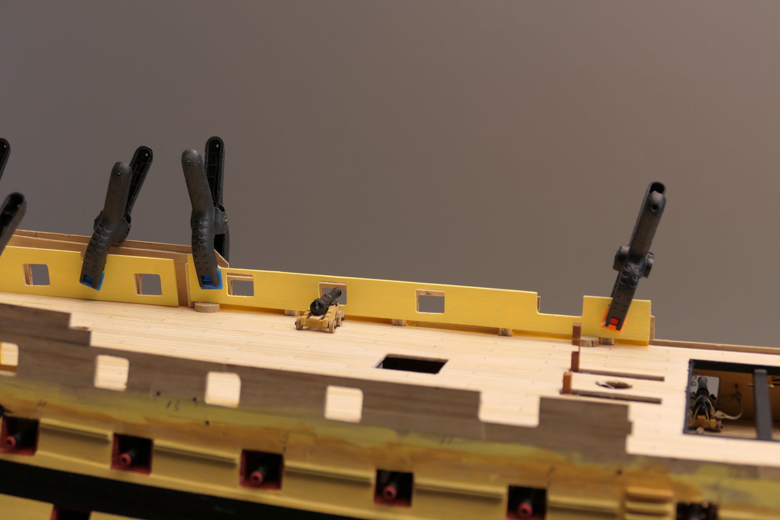

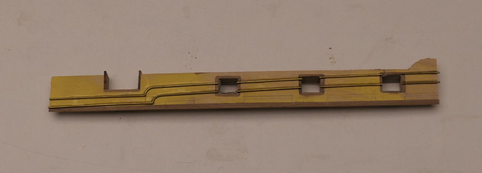

Vervolgens de doorvoeringen voor de schietgaten er in gelijmd. Deze heb ik overigens alleen aan de binnenverschansing vastgelijmd, zodat ik de binnenzijde van dit geheel straks helemaal separaat op de werktafel kan afronden, voordat het als een geheel later in de sparingen in de buitenromp wordt gelijmd.
Dan het voordek.

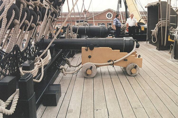

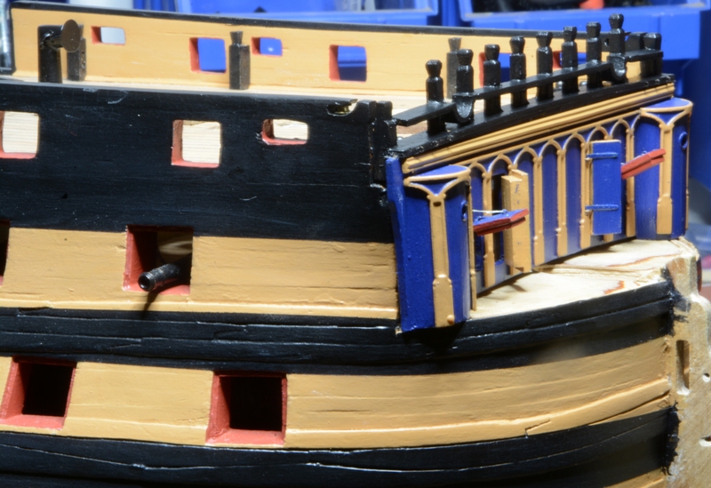

Hier zitten ook 3 schietgaten aan bak- en stuurboorzijde, althans zo lijkt het. Alhoewel hier geen kanonnen voor zijn bedacht.
Als ik de binnenverschansing moet ophogen om een beetje passend te maken met een kanon, moet deze 4mm omhoog. Ik ben bang dat ik dan veel te hoog uitkom met de aansluiting op de voorplecht.
Als het geen specifieke schietgaten zijn, kan de verhoging van de binnenverschansing achterwege blijven

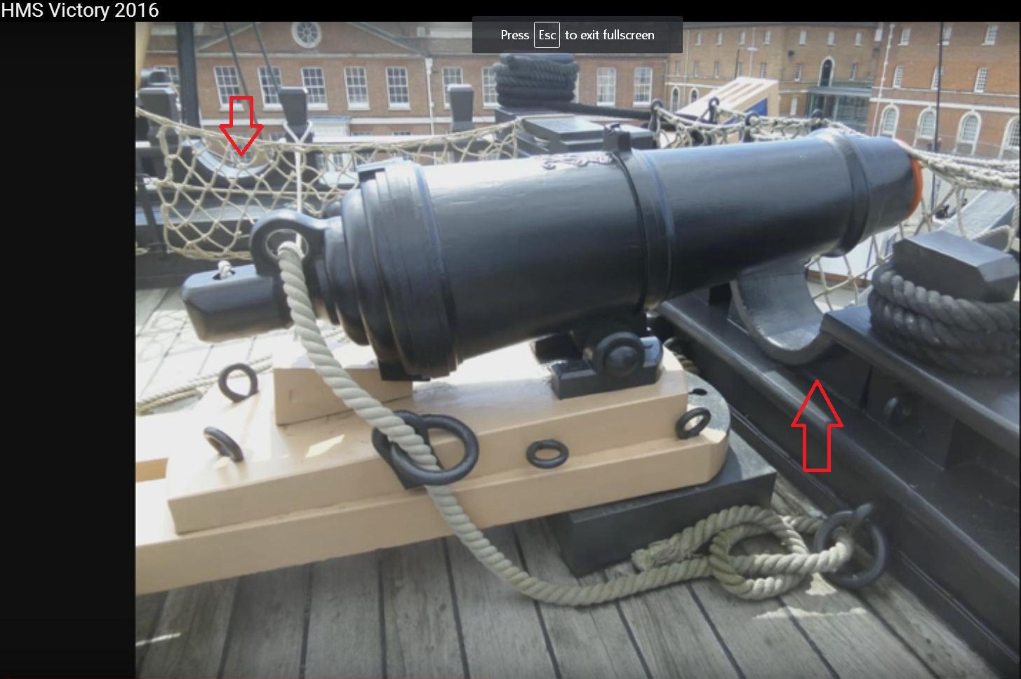

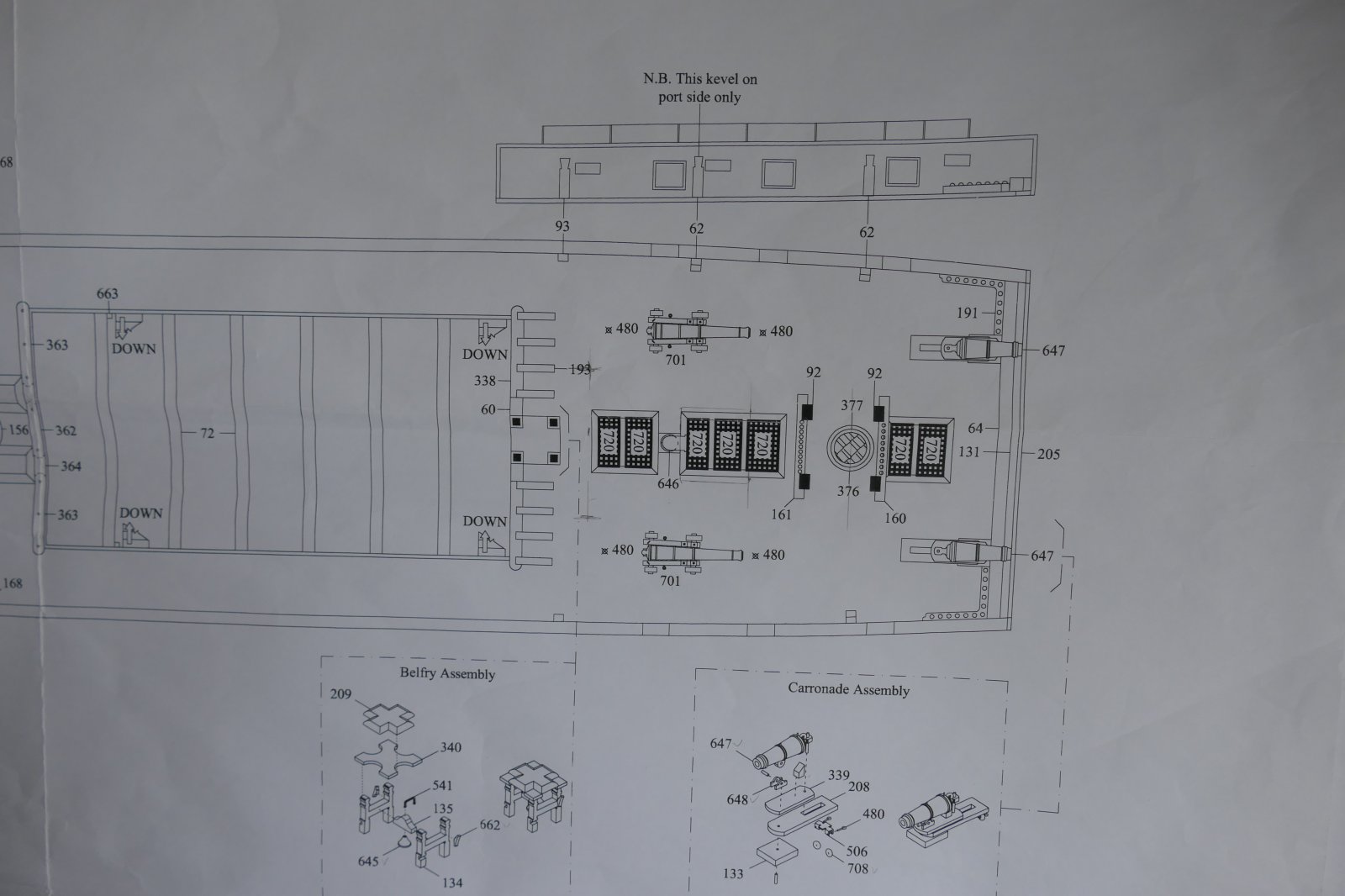

Op de tekening staat de positie van de caronades duidelijk aangegeven. Daarnaast staan er twee (grotere) kanonnen als een soort spare vermeld.
Vraag: Kan iemand vertellen wat hiervan de bedoeling is?

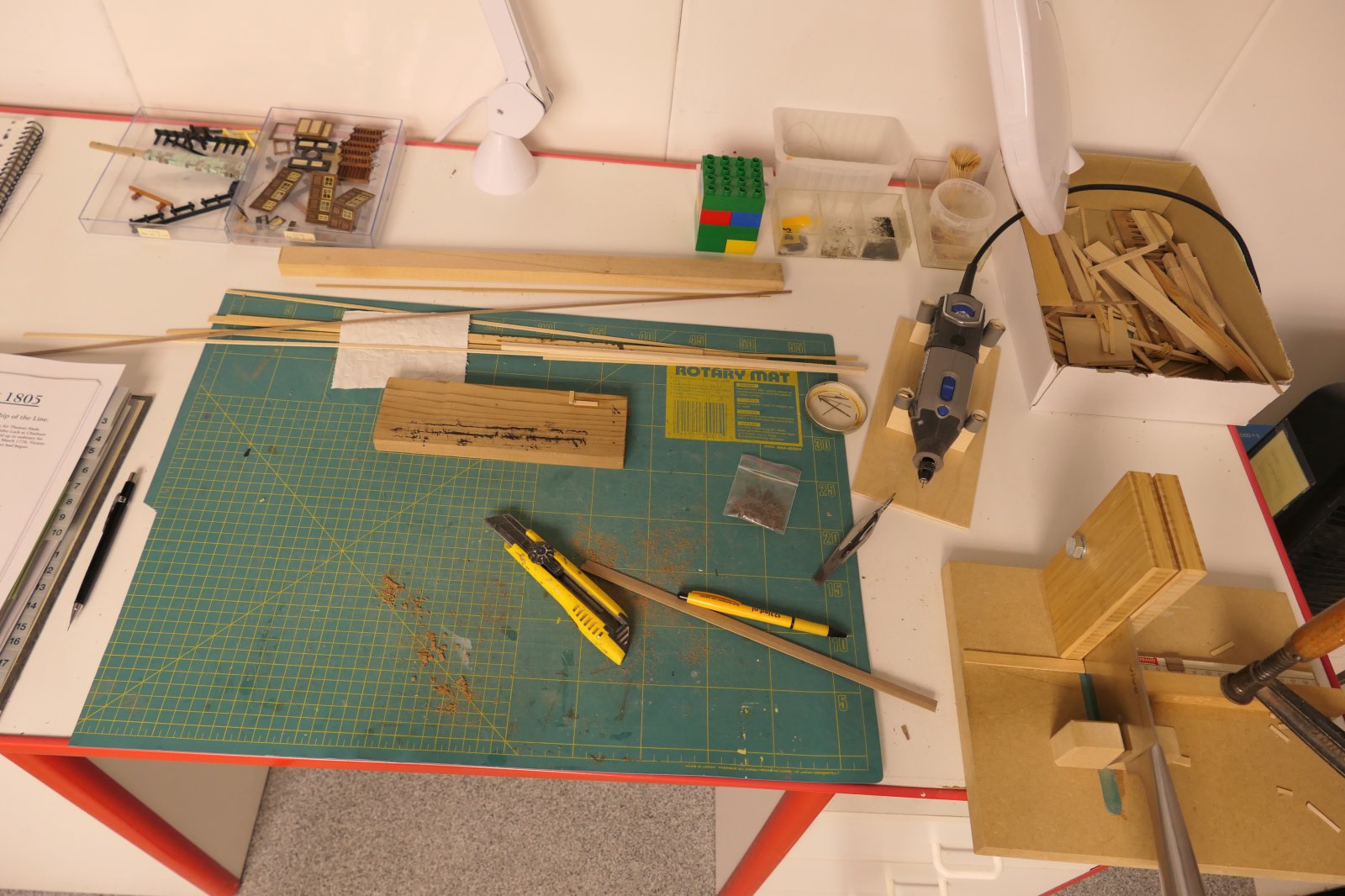

Tussen de bedrijven door ook druk geweest met allerlei onderdelen van de dekinrichting

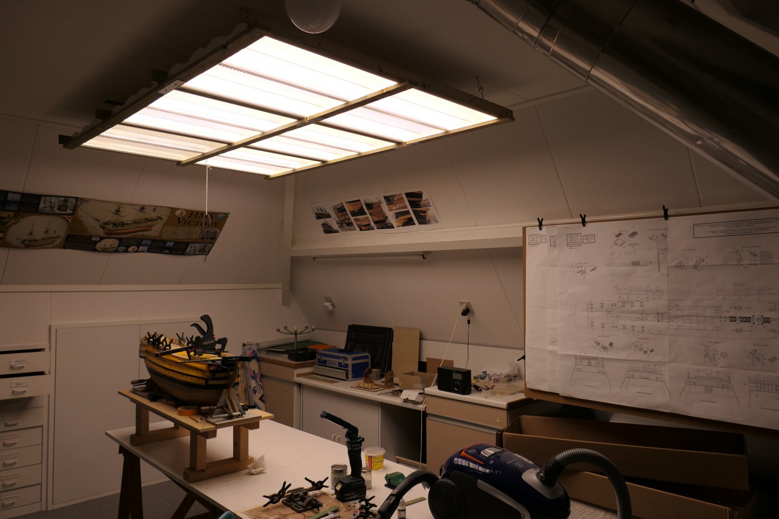

Prachtige ruimte, en zo opgeruimd.
De vorm van de verschansing op het voordek is anders dan de actuele situatie van nu op de Victory. Dat maakt het doel van de openingen daar wat onzeker. Nu staan de caronnades dwars op de scheepsrichting en zijn gericht over de veel lagere verschansing heen. Dit suggereert wel dat jouw openingen toch bedoeld zijn/waren voor de caronnades. Nu staan op het voordek ook twee kanonnen, min of meer als reserve. Maar die kunnen ook zo naar de zijkant of voorkant geschoven worden om als kanon gebruikt te worden.
Ik zou die openingen dus als kanonspoorten beschouwen, maar me niet zo druk maken op de goede hoogte van de onderkant ervan. Alleen een ex-marinier van meer dan 200 jaar oud zou het kunnen opvallen.

Ik weet dat je de Caldercraft kit bouwt, en dat deze een hoger verschansing met geschutspoorten heeft.
Op oude en recentere foto's is alleen een hoge gesloten verschansing te zien voor 1920, toen het schip als gevangenis en/of ziekenboeg gebruikt is.
Ik zou toch ernstig overwegen de ze verschansing aan te passen volgens de plannen in Longridge's boek, en aan de hand van de vele beschikbare foto's. Dit lost meteen je probleem met de 3 geschutsopeningen op. :)
Ja Jan dat krijg je ervan als al die ouderen in een veel te groot huis blijven wonen en niet door kunnen stromen naar iets kleiners. Van de andere kant: op deze manier blijft het huis van top tot teen wel goed gebruikt en blijf ik in conditie met al die trappen. Zolang het kan natuurlijk.
Netjes opgeruimd, daar ben ik het niet helemaal mee eens. Ik had me dit niet goed gerealiseerd toen ik de foto nam. Maar in ieder geval bedankt voor je compliment
Volgens Wikipedia beschikte de Victory over 102 kanonnen en caronnades. Trek de 2 caronnades eraf en je komt op 100 kanonnen,
Kijk ik naar mijn foto's van de eerste beplanking dan tel ik als volgt:
Onderste kanonnendek 15 st
Middelste kanonnendek 14 st
Bovenste kanonnendek 15 st
Quarterdek achterdek 6st
Totaal 50x2 = 100 st geschutspoorten
Geleverd 102 stuks, blijven er dus twee over, waarschijnlijk de twee die (spare) op het voordek zijn getekend.
Ik vind dit een prima uitleg, waar ik mee kan leven.
Dit betekent dat de voorste verschansing niet opgehoogd hoeft te worden en dat de "geschutspoorten" hier dus veel lager te zitten 't.o.v. het dek en mogelijk een iets andere functie hebben gehad.
Als die ex marinier zich nog eens meld, verbouwen we de boel gewoon nog een keer, zoals in het verleden wel vaker met de Victory is gebeurd.
Historisch correct wordt hiermee een relatief begrip.
Jan, in ieder geval bedankt voor je reactie.

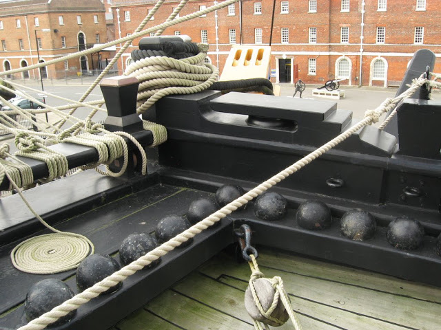

De foto hierboven geeft aan dat de twee kanonnen en de twee caronnades op het voordek zo mogelijk ook met elkaar verwisseld kunnen worden. Dit is ook nog een optie in het kader van flexibele oorlogsvoering.
M.a.w. ik weet het ook niet meer.
Maar toch bedankt voor je inbreng.
Nee hoor, de carronades hebben minder vrije ruimte tot het dek en passen dus alleen waar de verschansing die halfronde uitsparing heeft, dus de carronades konden of naar voor gericht worden, of over de zijkant, maar dan alleen op de plaats waar ook een halfronde uitsparing is voorzien.
In het geval een kanon over de zijkant werd gepositioneerd, schiet die gewoon over de lage reling heen, op de plaats waar de ringen daarvoor voorzien zijn.

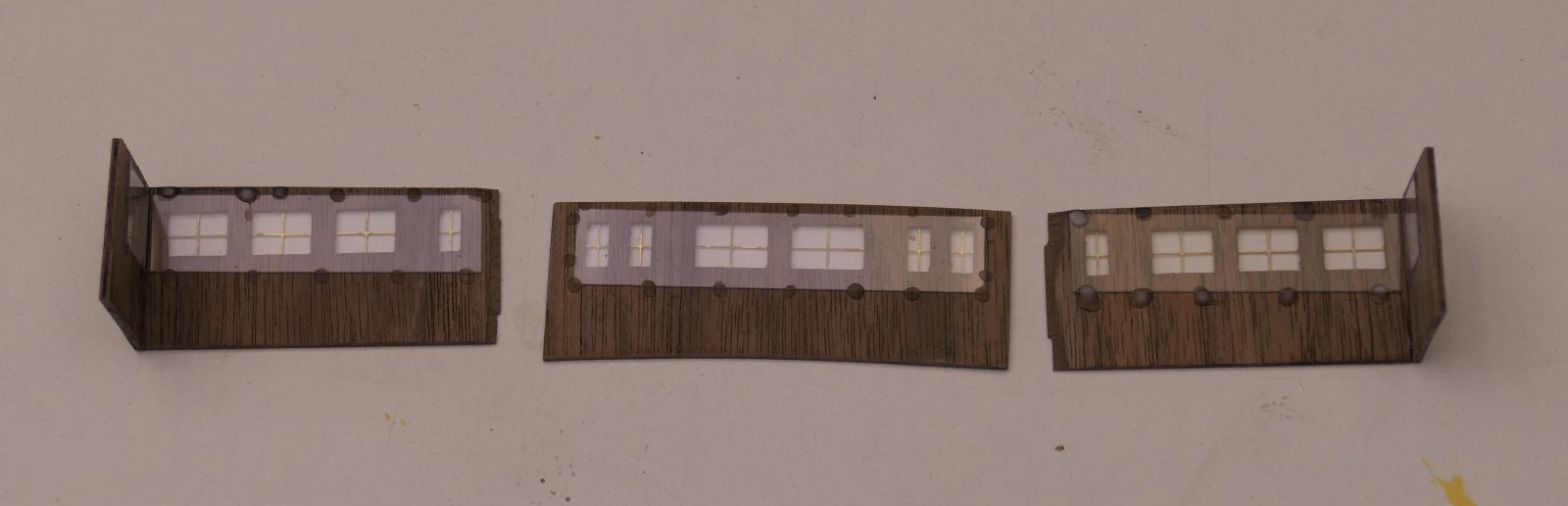

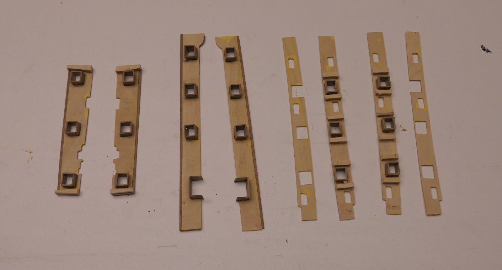

Toen de discussie over de kanonnen op het voordek een beetje was geluwd ben ik begonnen met het uitwerken van de binnen verschansingen op het achterdek en de binnen- en buiten verschansingen van het voordek. Deze onderdelen heb ik eerst ex-situ helemaal voorbereid, voordat deze geschilderd en al konden worden gemonteerd op de romp. Ik heb dit bewust zo gedaan omdat hier beste heel veel friemel- en schilderwerk in gaat zitten, dat in de romp niet zo handig is.
Als straks alles af is, komt er nog een laagje blanke lak overheen

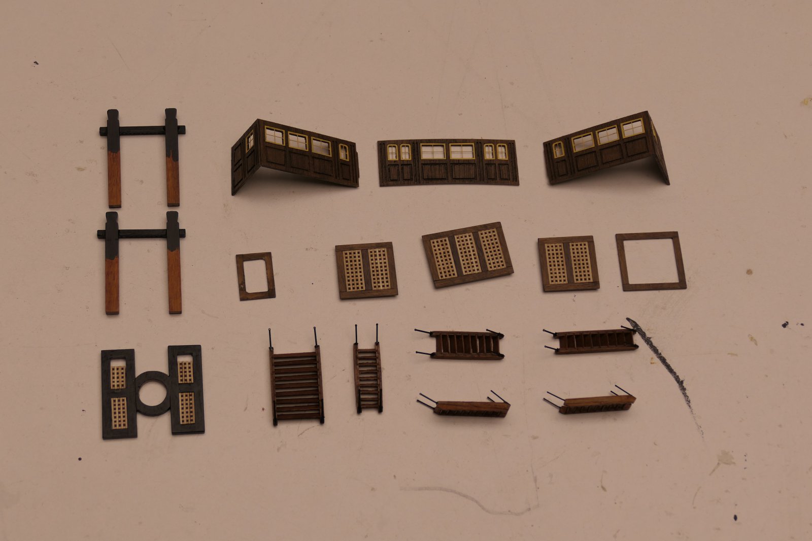

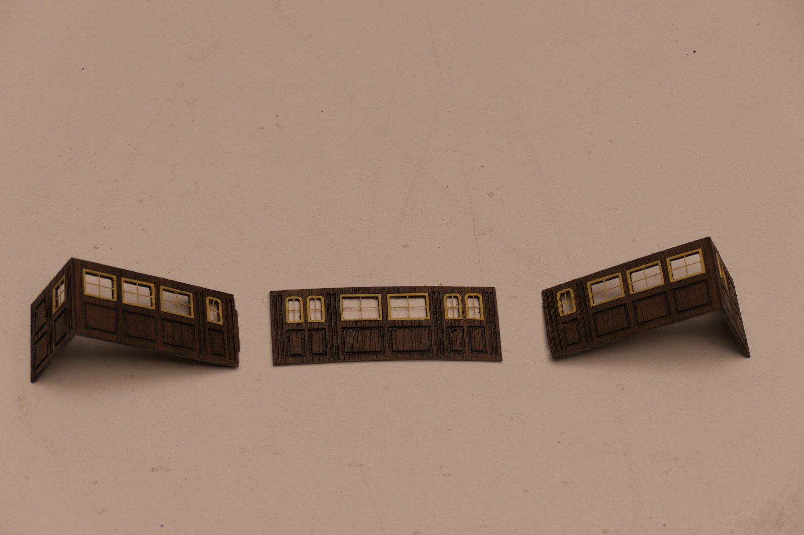

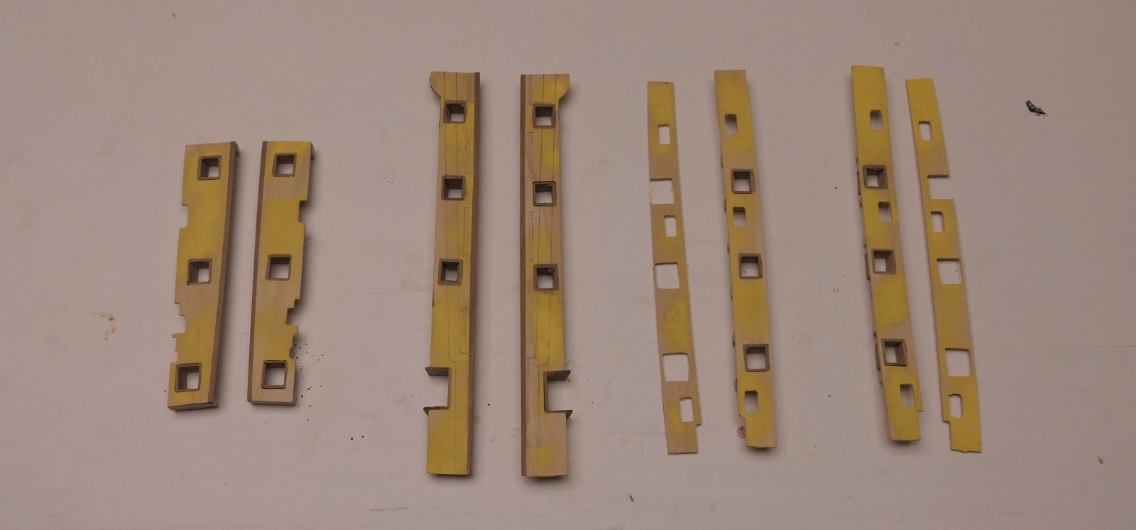

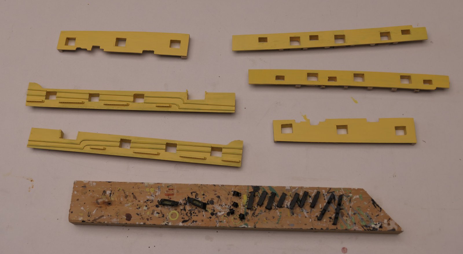

Op onderstaande foto’s zijn zowel de voor- en achterkant van deze onderdelen op een rijtje gezet.
De twee linker onderdelen betreffende verschansing in de officiersverblijven, onder het Poopdeck dus. Hier hoeft in feite niks mee, allen wat schilderwerk
Op de binnen verschansing van het zichtbare deel van het achterdek (de middelste set) moeten namelijk een aantal verschillende onderdelen worden gelijmd, e.e.a. in combinatie met een sierlijst. A.d.h.v. een aantal foto’s heb ik de indeling op de verschansing uitgetekend, waarna de sierlijst gemaakt kon worden. Deze sierlijst heb ik gemaakt van messingdraad van 1 mm dikte.
De rechter set betreft de binnen- en buitenverschansing van het voordek
Daarna alles wat geel moest worden twee keer gelakt met gele (grond)verf voor een goede dekking.
Alle ander zwarte onderdelen twee keer met zwarte verf geschilderd.
De sierlijst heb ik na het gele schilderwerk zwart gemaakt met een Edding stift

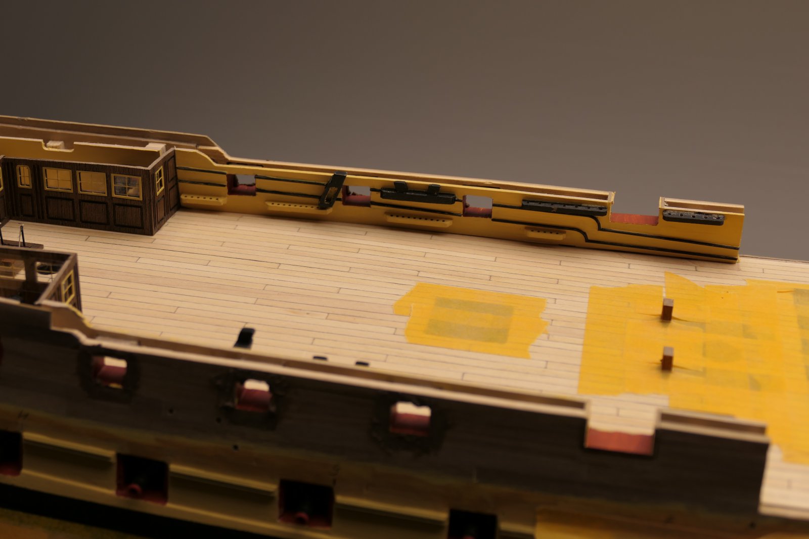

Na het aanbrengen van de buitenverschansing op het voordek ziet dit er als volgt uit
Tussendoor een actiefoto. Alle openingen in de romp goed afgeplakt, want er moest flink gevijld en geschuurd worden.
Op deze foto kun je ook goed de voortgang van het verouderen van de koperplaatjes zien. Zoals jullie zien is nagenoeg het gehele oppervlak inmiddels groen gekleurd.
Op dit moment ben ik bezig met het inrichten van het achterdek

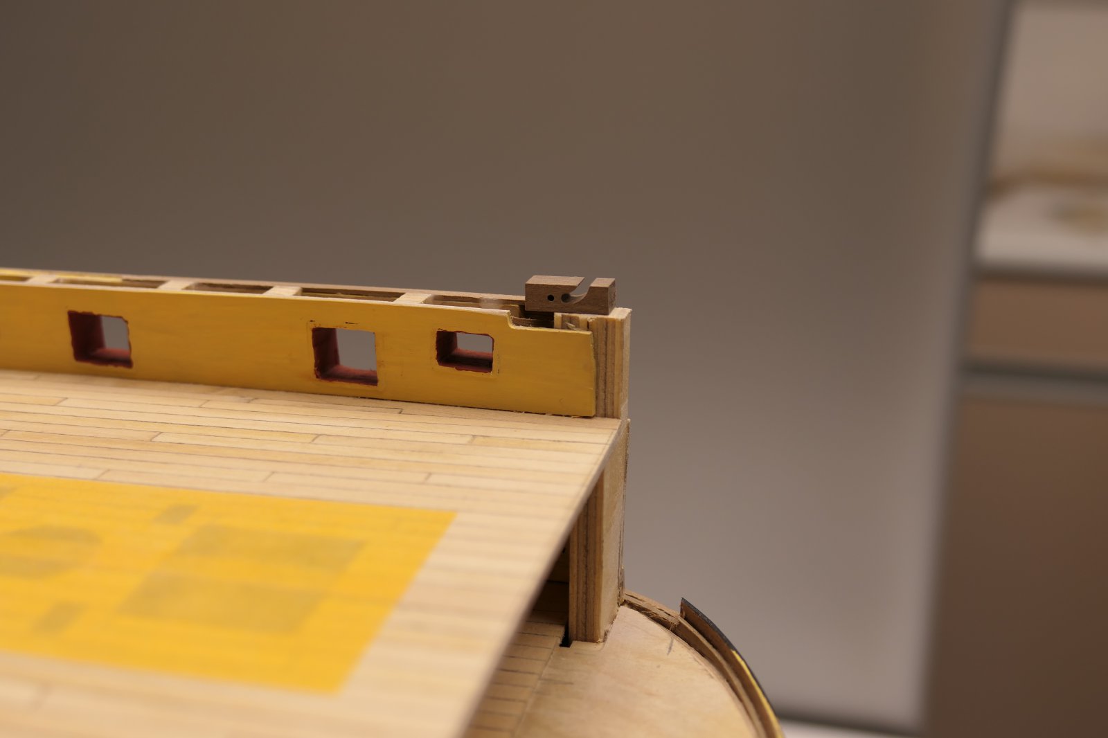

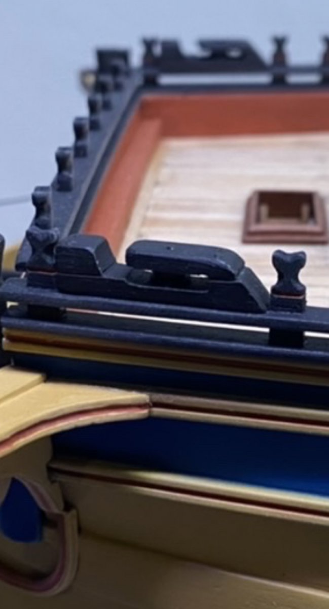

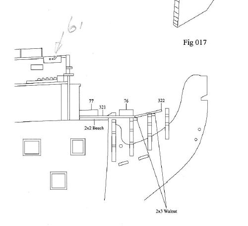

Op de hoeken van het voordek, bij de carronades, moet een onderdeel komen dat in het pakket met nummer 61 is gemerkt. Ik loop hier tegen een aantal problemen aan.
Bouwbeschrijving:
Figuur 17 geeft de plaats aan waar dit onderdeel gepositioneerd moet worden. Op onderstaande detailfoto zien we dit onderdeel in de positie waar dit gemonteerd zou moeten worden. Echter het onderdeel is veel smaller dan de dikte van de verschansing.
Op onderstaande foto van Paul Bomers is te zien hoe hij dit heeft opgelost.
Kijk ik naar onderstaande foto van Jan Zwart, dan zie ik iets heel anders.
Vraag: Wat moet ik hiermee?
Hoi Wil,
Ik vermoed dat je het onderdeel een beetje moet bewerken. Het gat dat in het onderdeel zit kun je veranderen zodat je een schijf ervan maakt.
Dat het onderdeel smaller is dan je verschansing, zou kunnen betekenen dat je verschansing te breed is of je kunt het onderdeel breder maken door met fineerhout het op te vullen.
Het ligt volgens mij aan welke versie/tijd Caldercraft heeft gekozen voor hun model. Is het zoals de huidige Victory erbij staat, zoals ook het Panard bouwpakket. Zie ook verslag van de flying Scotsman https://www.modelbouwforum.nl/threa...-panart-1-78-henk.271796/page-15#post-4089314
In de loop van de tijd zijn er veel veranderingen doorgevoerd op het schip.
Ik zou de oplossing van Paul Bomers aanhouden die je laat zien. Straks als het tuig erop zit zal je nog maar weinig terugzien van dit detail. En verder zoals ook Ptèr zegt, opvullen, ergens is iets wat breder dan hoort.
Het 'onderdeel' waar we het hier over hebben is een schildpadblok, wat in dit geval geïntegreerd is boven in de verschansing. Een schildpadblok was nooit een los blok, maar zat altijd ergens aan vast of werd op een rondhout- of op het potdek gespijkerd. Het is een plat blok met één wang en één of meer schijven en heeft een open kant, waar een lijn in kan worden gelegd waardoor de lijn niet helemaal door het blok gevoerd hoeft te worden.
Schildpadblokken vond je vaak op of in de verschansing om schoten en/of halzen te leiden naar het belegpunt op de nagelbank of kruishout aan de binnenkant van de verschansing. ook vond je deze blokken aan de masttop of stengen top, waarvan hier een voorbeeld op mijn model van de hms Diana;
Allemaal weer bedankt voor jullie uiteenlopende adviezen t.a.v. het schildpadblok. Dat is nou het mooie van dit forum, er is niet een heilig weg naar succes, kom ik achter.

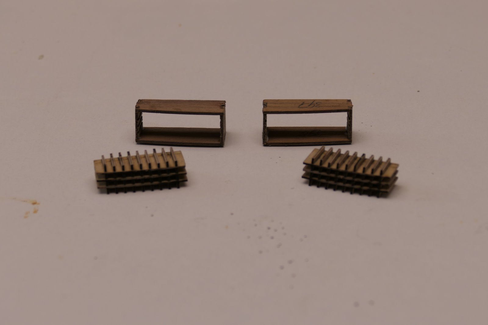

De vlaggenkasten zijn inmiddels ook in elkaar gelijmd. Mooi werkje tussendoor.
