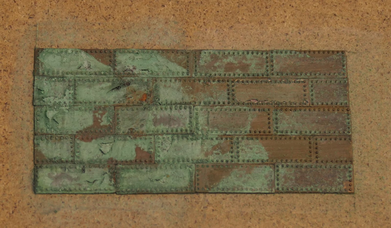

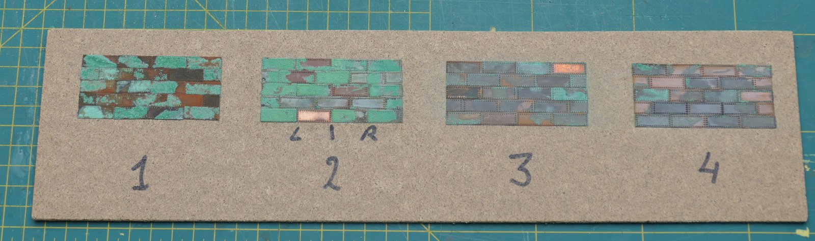

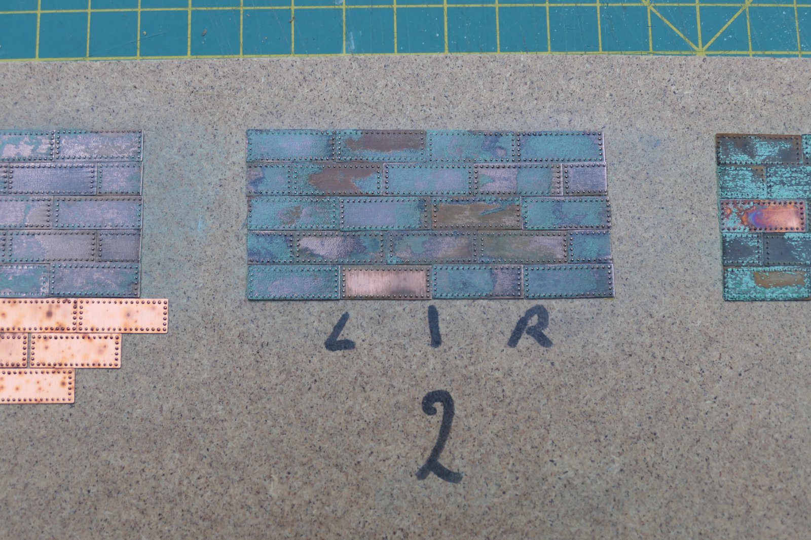

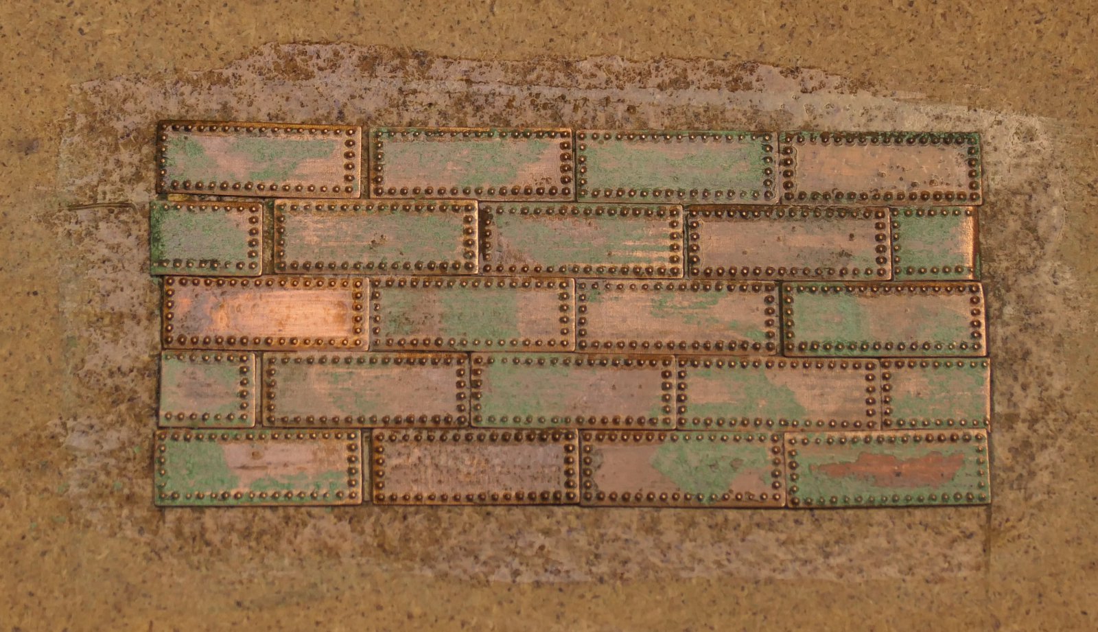

Ik heb het proefplaatje dat ik destijds gemaakt heb er maar weer eens bijgehaald. Ook hier is het proces doorgegaan.
Proefstuk 1: dit heeft vanaf het begin geen enkele behandeling gehad
Het rechter deel heb ik met de metaalborstel op de boormachine geborsteld. Goed te zien is hoeveel koperzouten er hierbij vrijkomen.
Op het linker deel heb ik met mijn vinger de zouten uitgesmeerd over de plaatjes.

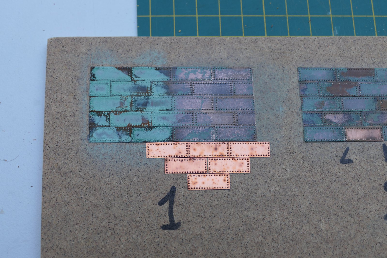

Na de boel gestofzuigd te hebben, ziet het er als volgt uit. Voor de beeldvorming heb ik er nog een paar originele plaatjes bijgelegd. Hierop is duidelijk te zien dat deze op een op andere manier ook besmet zijn met het zoutvirus.
Proefstuk 2 was het proefje, dat ik na de eerste borstelpartij heb afgewerkt met blanke lak op waterbasis. Dit heb ik nu weer geborsteld maar ik vind dit geen succes.

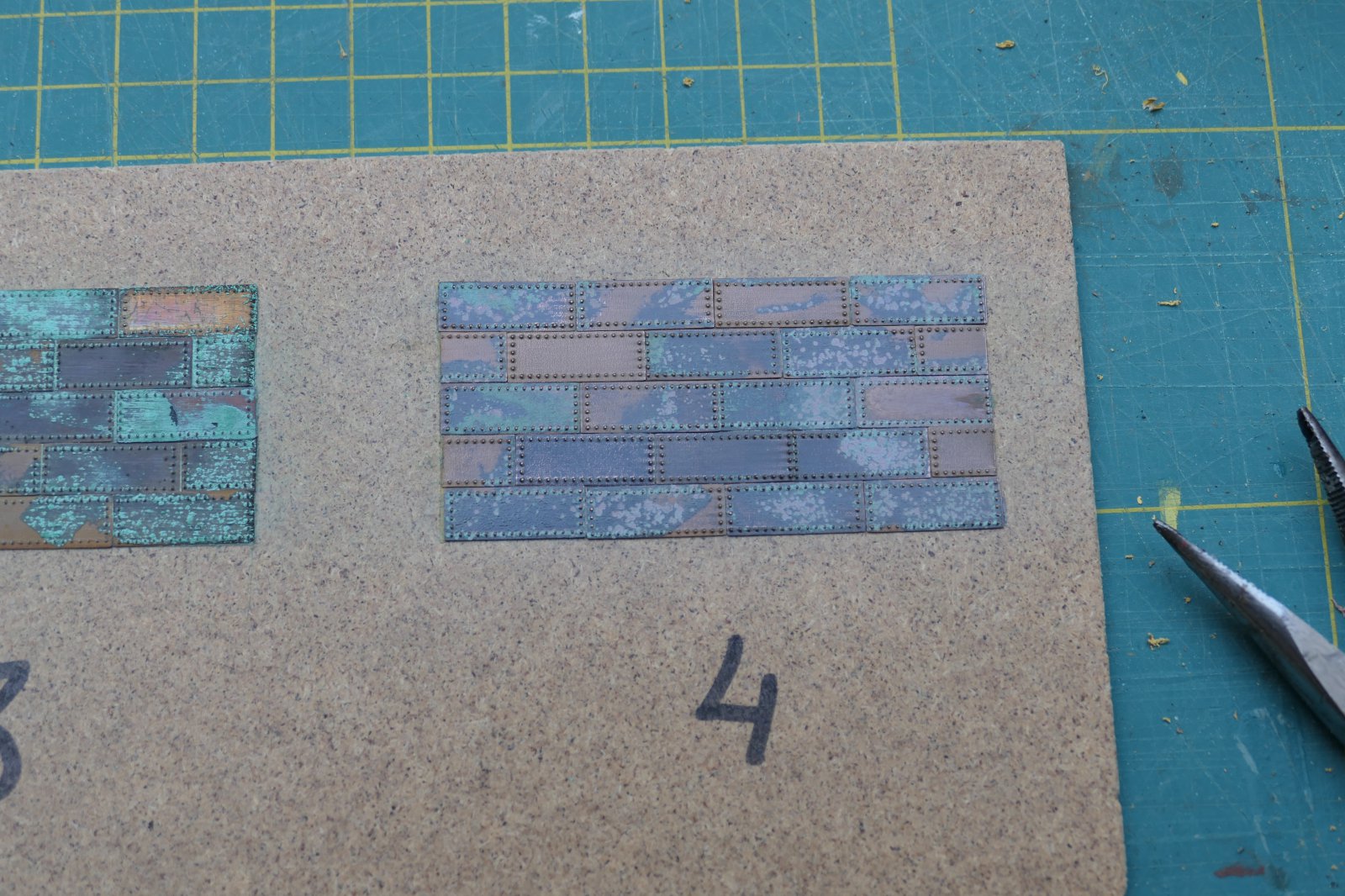

Proefstuk 4 heb ik destijds ook geborsteld en nu weer opnieuw.
Persoonlijk vind ik dit voorlopig nog het beste resultaat
Hoe nu verder?
Ik wil de plaatjes aflakken met matte Glitsa.
Bij proefstuk 1 rechts en 4 is zijn dan de koperzouten eraf geborsteld
Bij proefstuk 1 links wil ik het uitgesmeerde koperzout min of meer mengen in de eerste laklaag. Ik verwacht dan een egaal groenere uitstraling te krijgen, zoals nu bij veel museum schepen het geval is. Daarna aflakken met een tweede laag Glitsa.
Dus wordt nog even vervolgd.

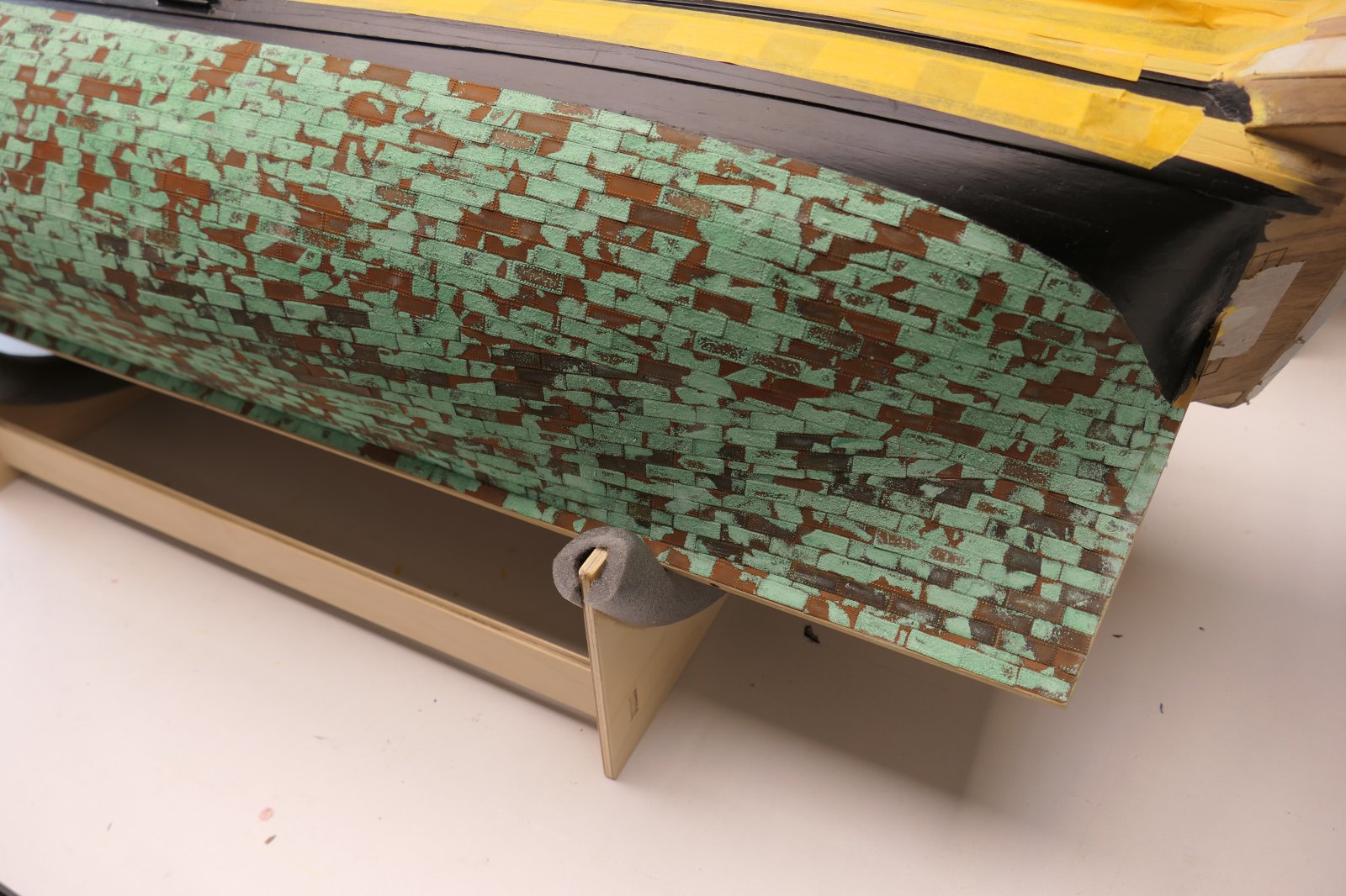

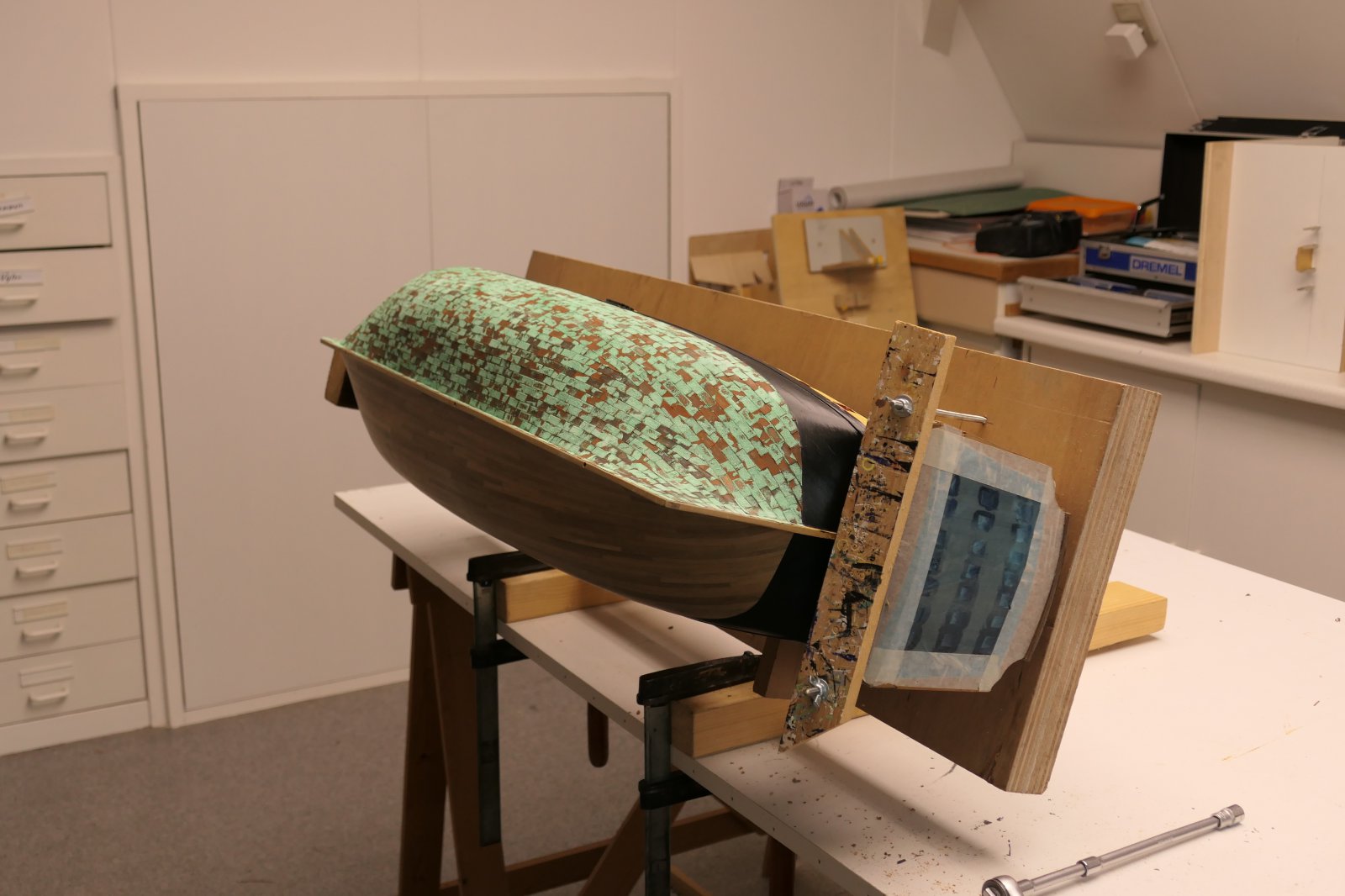

In mijn vorige topic (281) beschreef ik dat mijn patineerproject zo langzamerhand zijn hoogtepunt gaat bereiken.
Inmiddels zijn we 3 weken verder en het lijkt erop dat het een dieptepunt gaat worden.
Wat is er gebeurd?

Het resultaat van dit voornemen is als volgt:

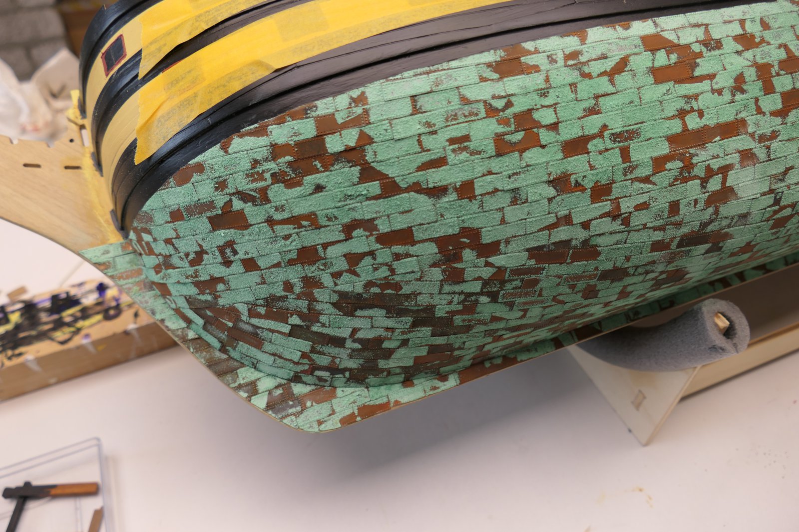

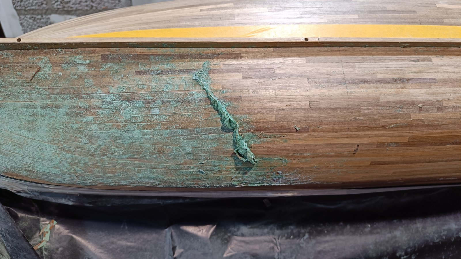

Proefstuk 1:
Rechts alle groene koperzouten eraf geborsteld, links alle zouten met mijn vinger uitgesmeerd, daarna water gedragen blanke lak erover.
Het resultaat: links begint alles af te bladderen en rechts gaat de vergroening gewoon door.
m.a.w.: GEEN SUCCES

Wellicht zou dit kunnen liggen aan het feit dat ik water gedragen lak heb gebruikt. Mijn volgende idee was derhalve, gebruik een synthetische lak, die is wat sterker en heeft wellicht andere eigenschappen.
Welnu:
Voor de synthetische lak heb ik een glanzende bootlak gebruikt, die ik nog had staan. Na een flinke laag te hebben aangebracht, waarmee ook alle naden goed waren gevuld, zal het geheel er erg stoer uit. Echter nu, na 3 weken ontstaat onder deze laklaag nog steeds een groene aanslag. Op het plaatje rechtsonder kun je zien dat de laklaag met mijn nagel er zo afgekrabd kan worden.
m.a.w.: GEEN SUCCES
Mijn conclusie:
a. Ik heb het patineren van de koperplaatjes in het begin niet goed aangepakt door de langere tijd in het mengsel van zout, azijn en ammoniak te dompelen
b. De plaatjes een voor een op een gebruikelijke wijze patineren is geen doen.
c. Dus vooraf versneld patineren is geen optie.
d. Door mijn aanpak ontstaat een groene zoutvorming, die niet meer te stoppen is.
e. Afdekken en isoleren met een laklaag helpt niet.
m.a.w.: IK BEN TERUG OP SLOPERSHOOGTE, ALLES ZAL ER WEER AF MOETEN!

Ook de oplossing met de koperpoets lijkt me niet afdoende. De zouten zitten immers ook in alle naden tussen en waarschijnlijk ook onder de plaatjes. Ik merk zelfs dat mijn werkplek besmet is met dit spul. Losse koperplaatjes die niet verouderd zijn en in de buurt zijn blijven liggen vertonen tekenen van besmetting (zie de puntjes op de blanke plaatjes op de foto’s in mijn post 281). Dus een goede stofzuig- en poetsbeurt zal noodzakelijk zijn, vrees ik. Het verwijderen van de plaatjes zal ik dus zeker in mijn garage gaan doen, zelfs het liefst buiten.

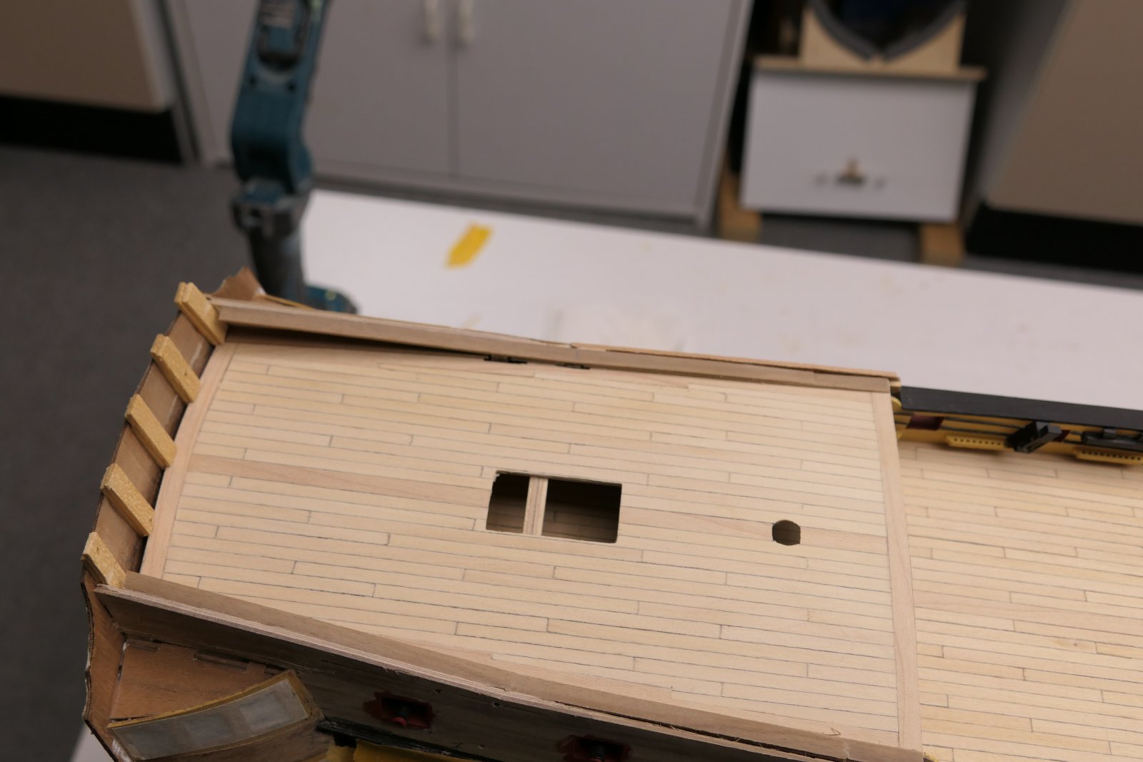

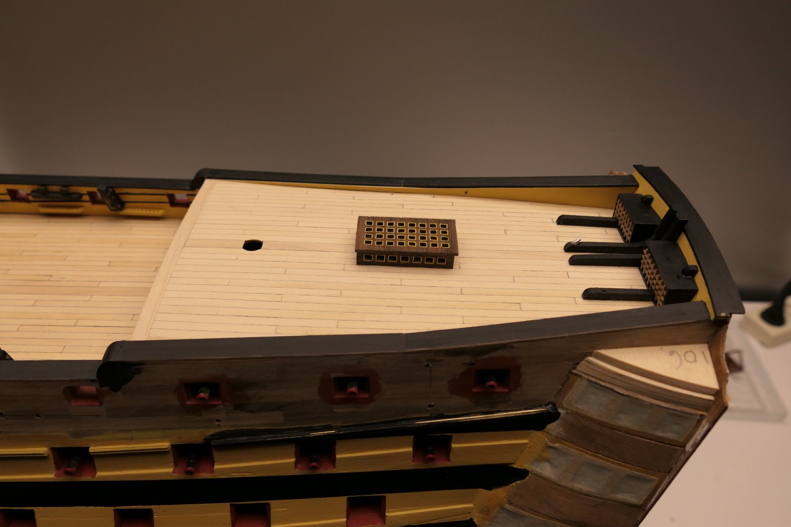

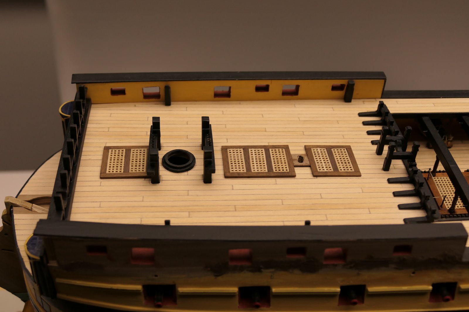

Het poopdeck is inmiddels beplankt en aangebracht.
De bovenkanten van de scheepswanden zijn gedicht en afgewerkt en er zijn vorderingen gemaakt met de dekinrichting.

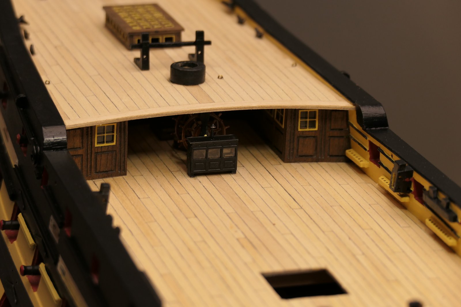

En er is gewerkt aan de roundhouses.
Al met al een aantal uren om heerlijk van te genieten.

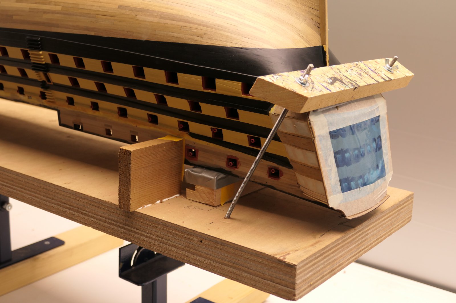

Het quarterdeck en het poopdeck zijn deels al ingericht, zoals in mijn vorige topic te zien was. Dat betekent dat er erg voorzichtig moet worden omgegaan met de romp, nu die opnieuw bekoperd moet worden. Gisteren dus tussendoor maar even mijn kantelhulpstuk aangepast, zodat ik de romp weer naar alle kanten kan draaien. Dit is wel zo handig gebleken tijdens de vorige sessie.
Het wachten is nu op de levering van de nieuwe plaatjes. Ik ben er klaar voor.
Na de kerst in de garage de plaatjes verwijderen en de scheepswerf grondig schoonmaken, zodat er geen koperzouten meer achterblijven. Mooi klusje, dan is de boel meteen weer een keer goed opgeruimd. Zo maken we van de nood maar een deugd.

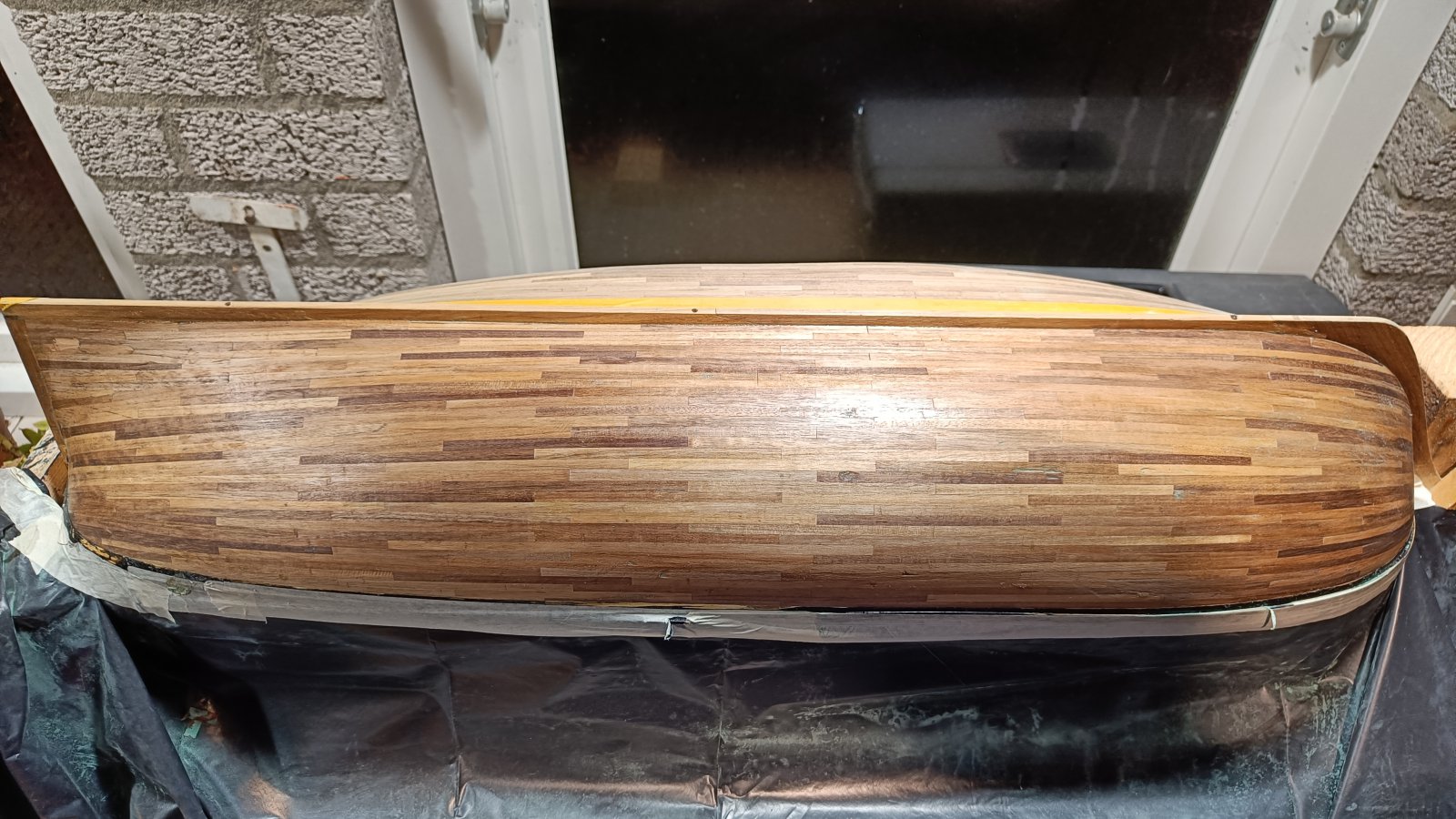

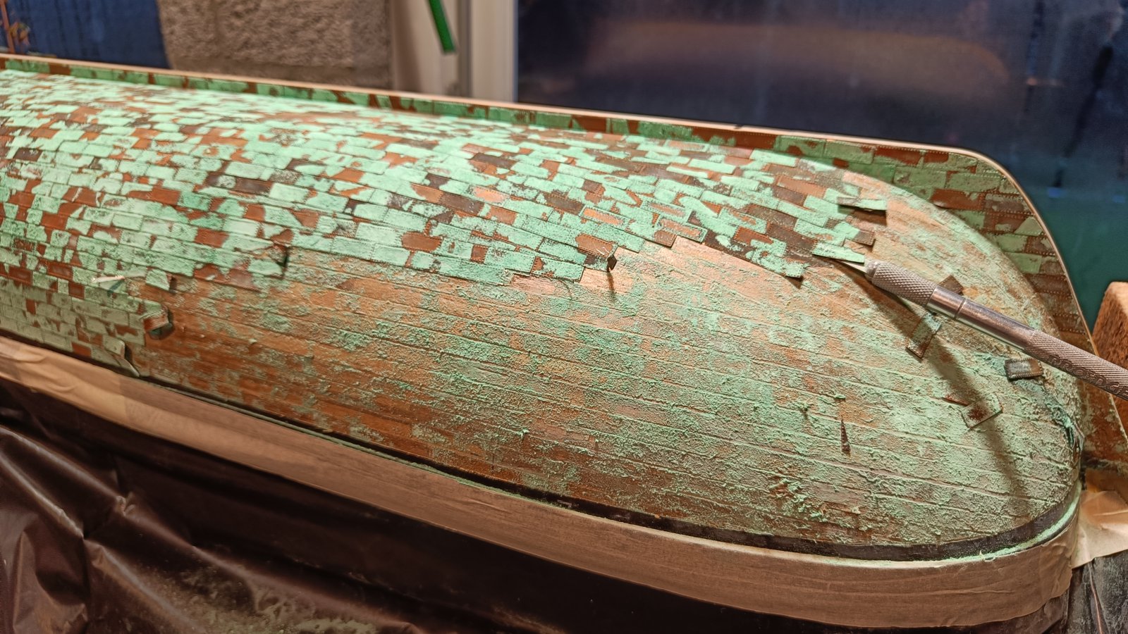

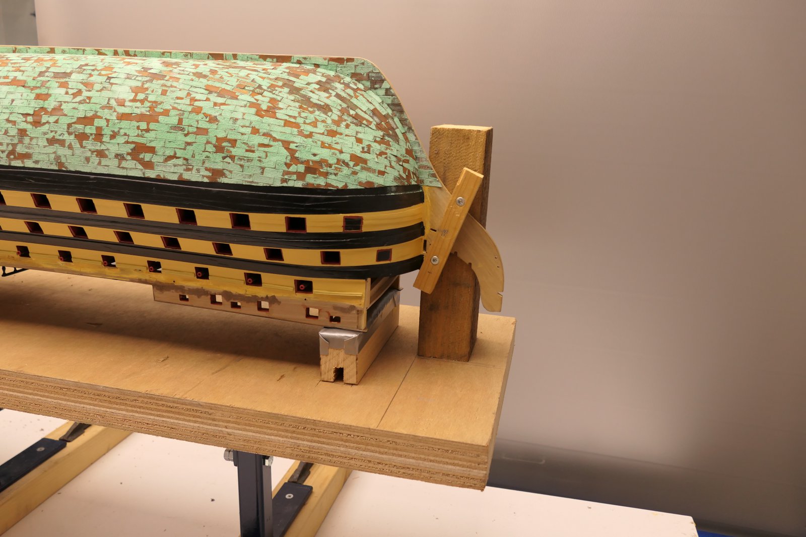

Gisteren alle plaatjes verwijderd. Tijdens het verwijderen was te zien dat aan de onderzijde van de plaatjes de zoutvorming ook gestaag was doorgegaan. Dit had dus op termijn zeker problemen opgeleverd, doordat de plaatjes er na verloop van tijd allemaal afdrukt zouden worden. In feite niets nieuws, dit was te verwachten. Dit sterkt me in ieder geval in mijn keuze om opnieuw te beginnen.
Het verwijderen van alle plaatjes viel mij totaal niet tegen. De plaatjes zaten weliswaar nog goed vast, maar lagen er in no time vanaf. De lijmlaag van het tweezijdige plakband was even wat lastiger. Met een (slagers)mes de smurrie eraf schrapen en daarna met thinner de romp schoonpoetsen. In 2 uur tijd was het gehele karwei geklaard.

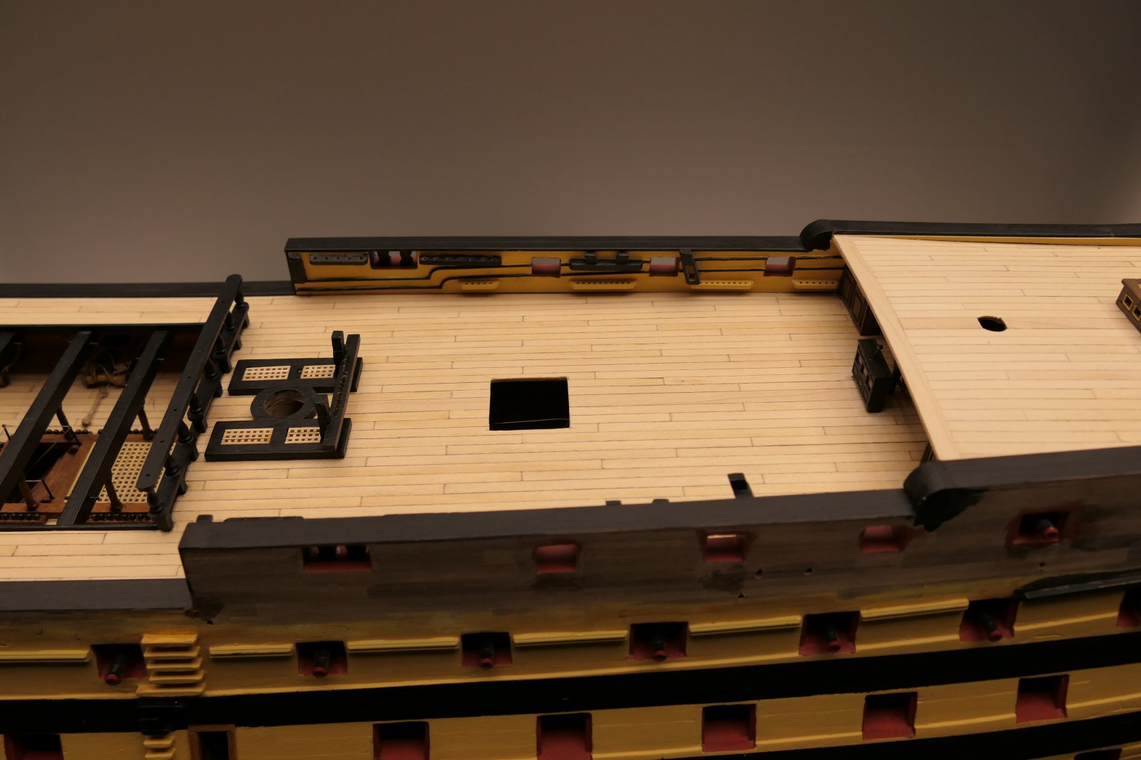

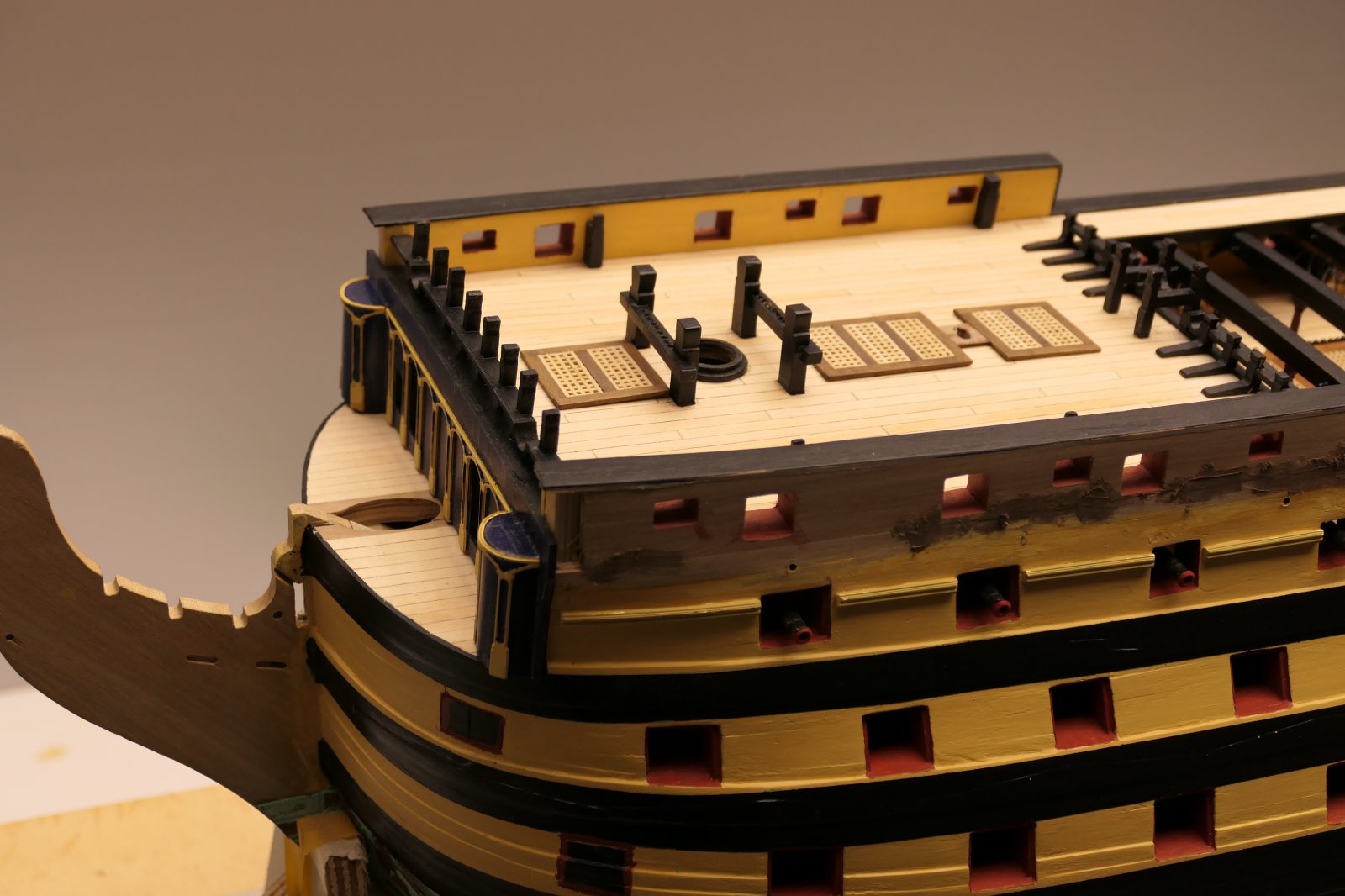

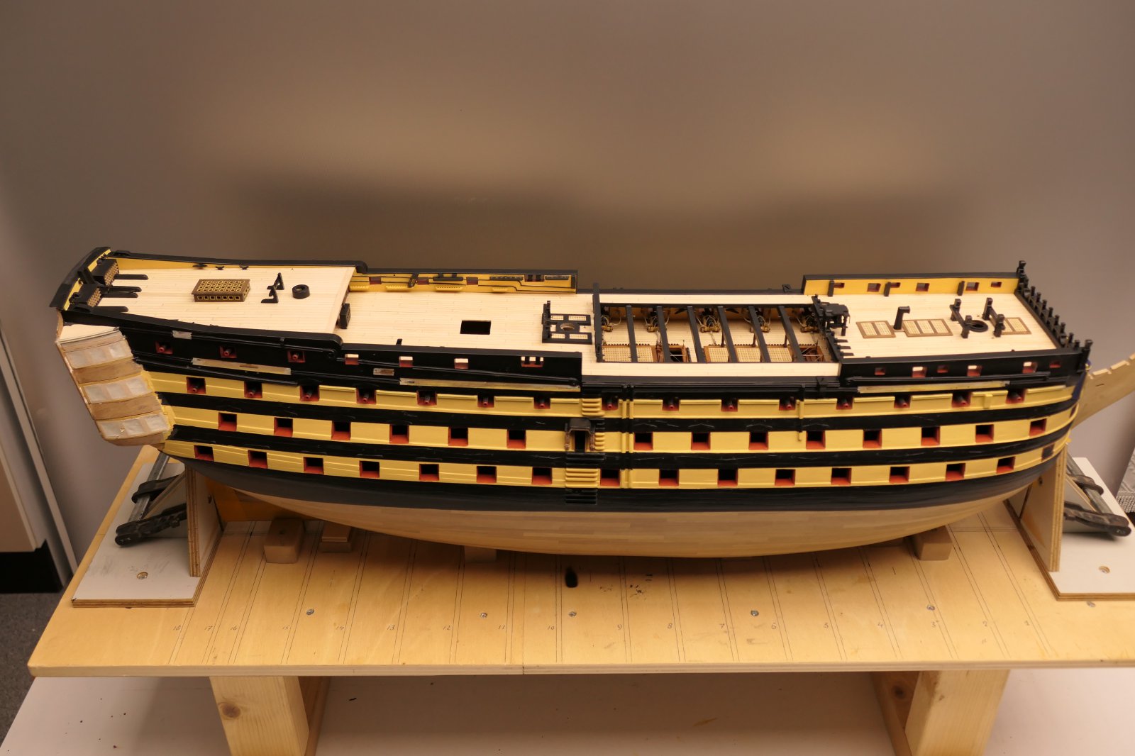

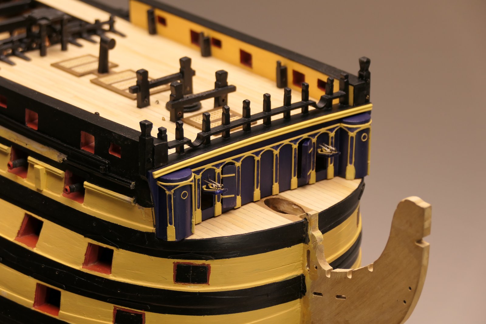

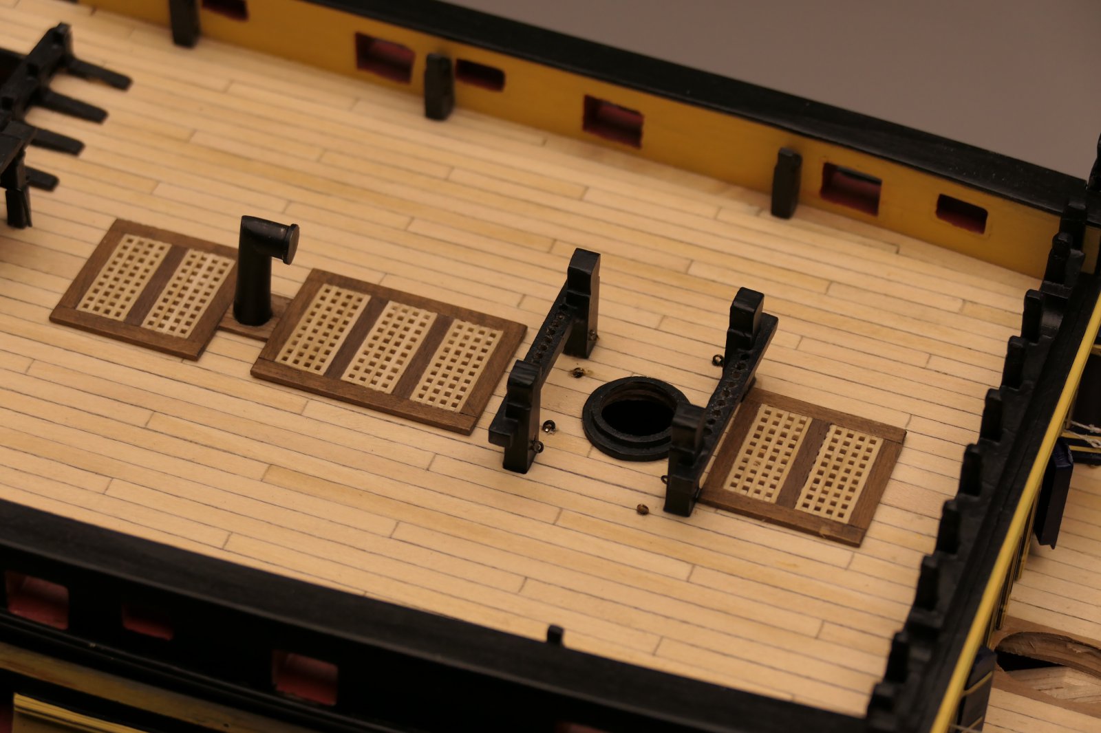

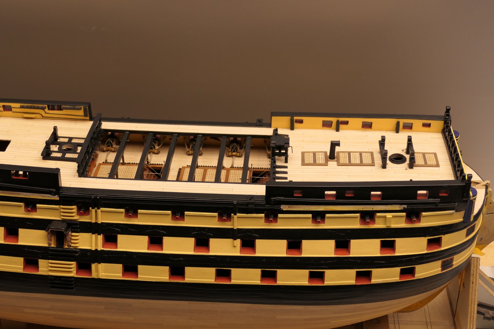

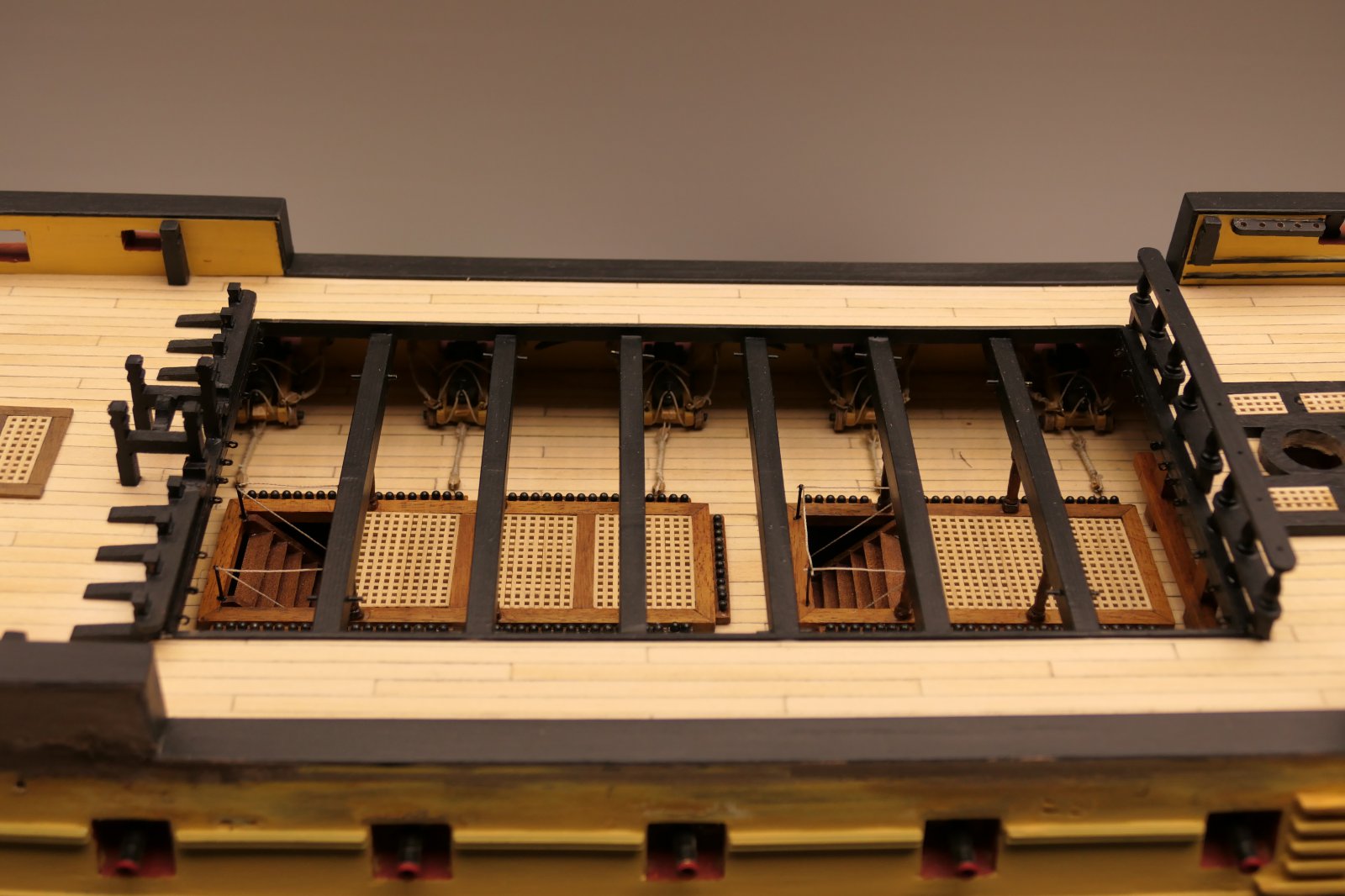

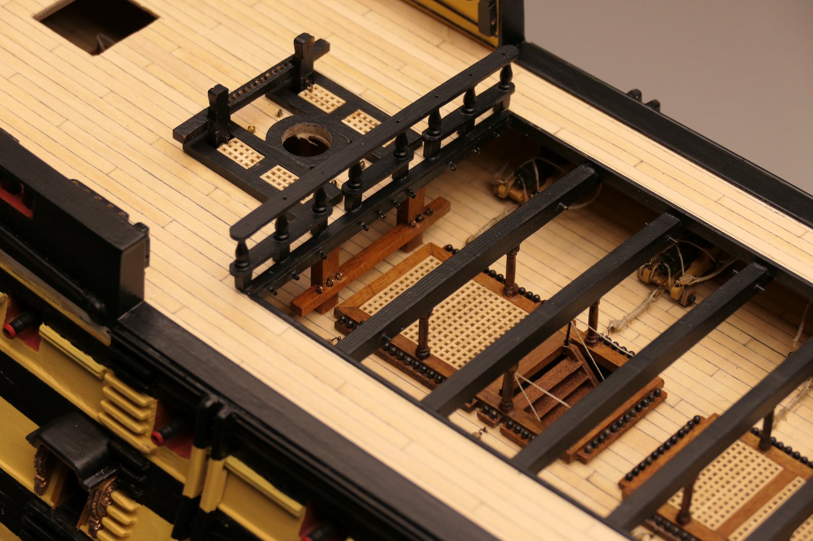

De afgelopen weken weer veel kunnen doen, vooral weer veel zichtwerk. Een beetje springen van de hak op de tak, leek het, waardoor ik een beetje de regie begon kwijt te raken (dacht ik). Ik was bang dat ik dingen zou vergeten.
Daarom mijn planning er maar weer even bij gepakt. In deze planning heb ik voor elk deelproject, bijvoorbeeld een bepaald dek, alle onderdelen, die ik op de tekeningen en in de bouwbeschrijving tegenkwam benoemd en op een rijtje gezet. Dit heb ik voor de hele romp gedaan. Daarna aan alle deelprojecten en onderdelen een prioriteit gegeven. En dan maar afvinken tot alles af is.
In mijn werk vroeger als projectmanager gaf mij dat heel veel rust en na nu blijkt nog steeds.
Dus vooral her en der nog zaken bijmaken, die vergeten waren. Overal een beetje schilderen etc.etc.
Onderstaande foto’s geven een goed beeld van de huidige stand van de werkzaamheden.
