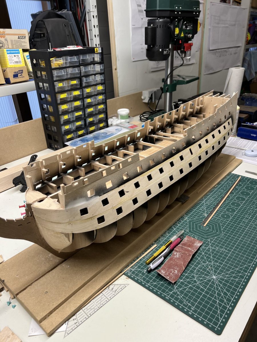

Afgelopen week heb ik nog een mooi aantal uren kunnen bouwen. Voor de statistieken: op dit moment zit ik op zo’n 800 uur bouwtijd. Toen ik begon schatte ik het totaal in op 4000 uur, verdeeld over 4 jaar. Grofweg 2 jaar voor de romp en 2 jaar voor de masten en het touwwerk. Dat zou betekenen dat ik gemiddeld 20 uur per week zou gaan bouwen. Dat blijkt, denk ik nu, wel een heel royale inschatting te zijn geweest.

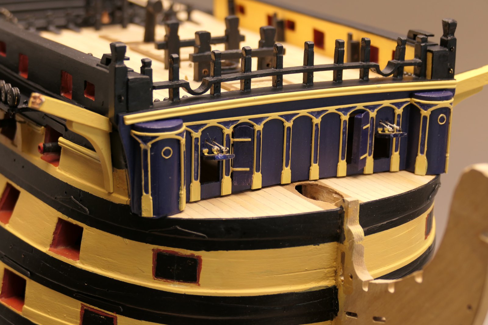

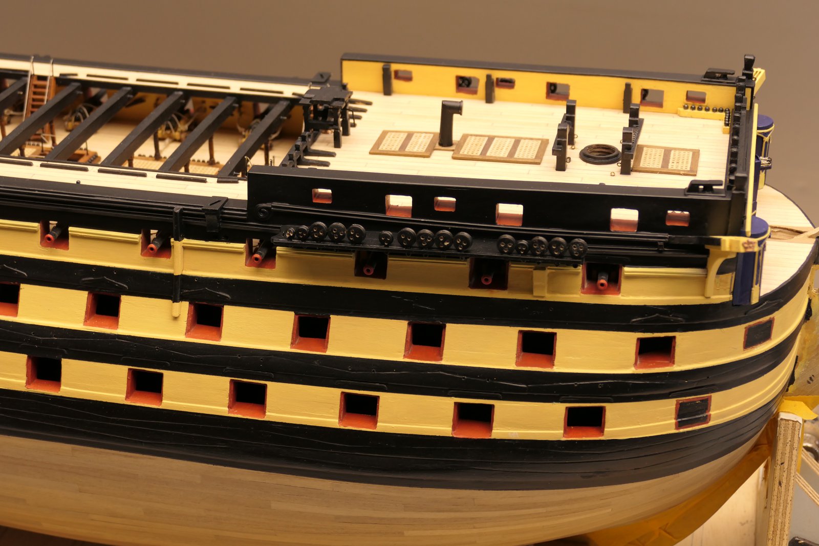

Het middenstuk van het schip is daarmee nu grotendeels af. Wat hier nog moet gebeuren zijn de kanonnen op de bovenste dekken, de kettingplaten en het aan één zijde bekoperen van de romp. Daarna volgen de boeg, de galerijen en de stern. De luiken, de dummy-kanonnen en de reling rond de kuil heb ik als te kwetsbaar aangemerkt, die komen pas veel later.

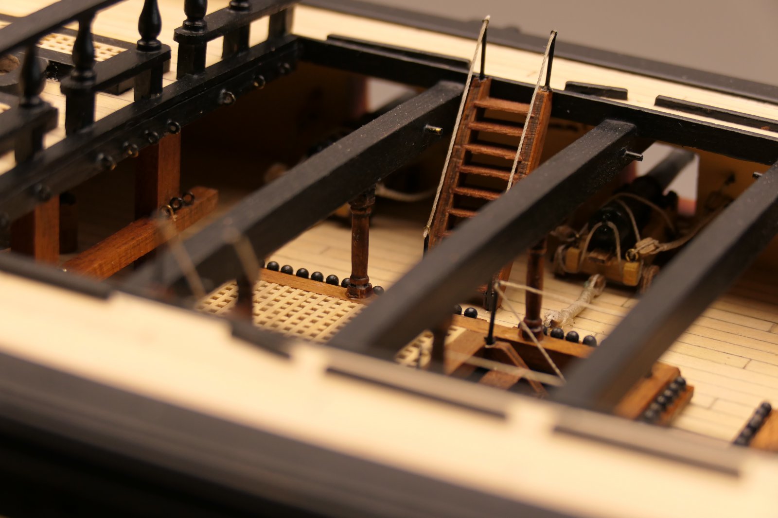

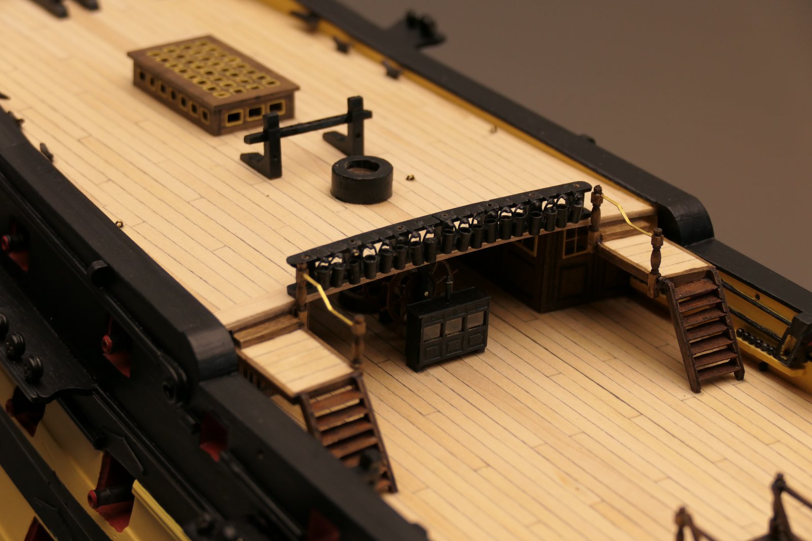

Het was weer volop genieten met de laatste details, zoals de hoofdtrap, de emmertjes, de rusten met de jufferblokken en de twee trappen naar het poopdeck. Ik vind dit soort details toch wel een beetje de kers op de taart.
Zoals ik eerder al aangaf heb ik van de afbouw van de romp een detailplanning gemaakt, waarin ik per dek alle onderdelen die op de tekeningen en in de bouwbeschrijving te vinden waren heb vermeld. De rust is hiermee weer volledig teruggekeerd.
Alweer een aantal maanden geleden heb ik van Herman een lijst gekregen van dingen die ik vooral niet mocht vergeten tijdens het bouwen van de romp. Het ging hierbij vooral over het aanbrengen van gaatjes en oogjes, die later voor het touwwerk onmisbaar zijn. Veel van deze zaken zouden op dit moment al niet meer bereikbaar zijn. Het is maar goed dat er een paar Victory-veteranen meekijken in onze bouwverslagen, dat voorkomt veel ellende later. Herman, heel hartelijk dank hiervoor. Ik heb je aanwijzingen ter harte genomen, alhoewel dat hier en daar nog wel een hele puzzel was.
Nog even een technisch aspect t.a.v. het schilderwerk. Alle metalen onderdelen behandel ik eerst met een multiprimer, voordat er kleur op gaat. In dit geval meestal zwart op terpentinebasis. De verf voor het houtwerk is op waterbasis. Bij het aanbrengen van diverse onderdelen ontstaan storende effecten door de glans van de lijm versus de matte verf. Dit los ik op door na de montage alles nog een keer te behandelen met matte Glitsa, zodat alles het zelfde matte uiterlijk krijgt. Bijkomend effect is dat de Glitsa ook de uiteindelijk laklaag verstevigt. Tussendoor heb ik alle gaten en oogjes nog een keer opgeboord, zodat later de touwen met gemak kunnen worden doorgevoerd.

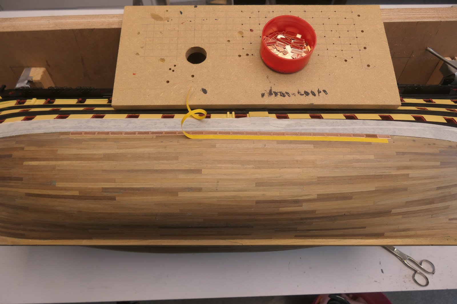

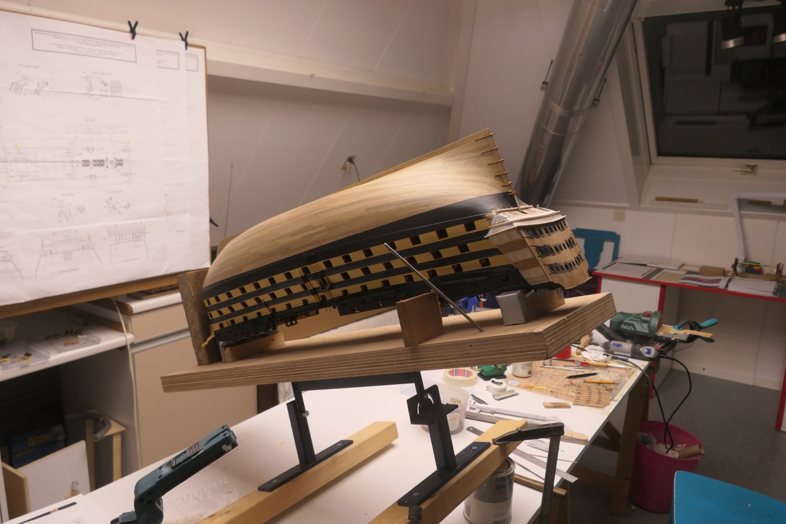

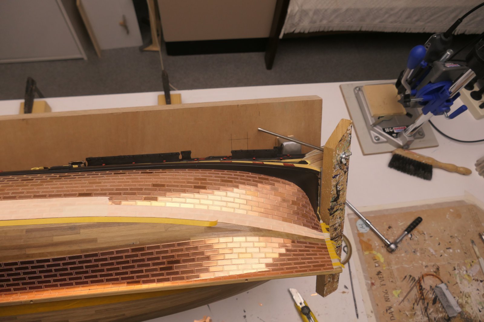

Nu terug naar mijn plaatjes, die dus gearriveerd waren, 1300 stuks, genoeg voor één zijde. Eerder gaf ik al aan dat ik mijn kantelhulpstuk heb aangepast, om de romp te kunnen draaien zonder de kwetsbare onderdelen van de bovenste dekken te beschadigen. Op deze wijze kan de romp weer in verschillende posities worden gedraaid om gemakkelijk staand te kunnen werken.

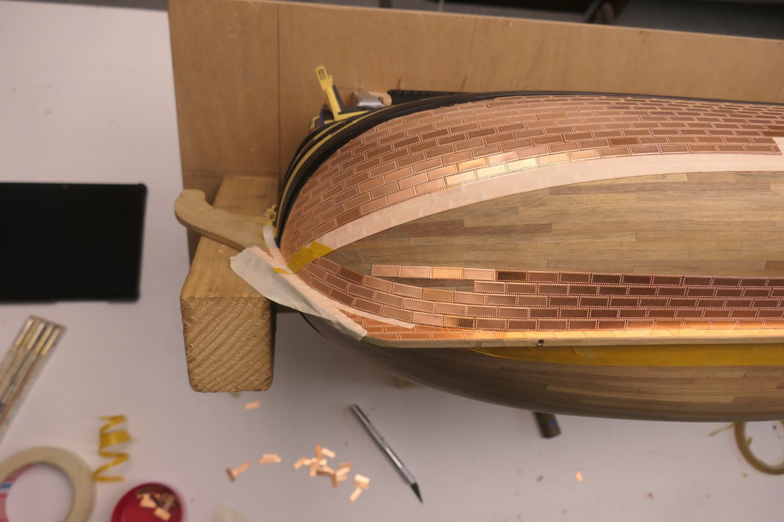

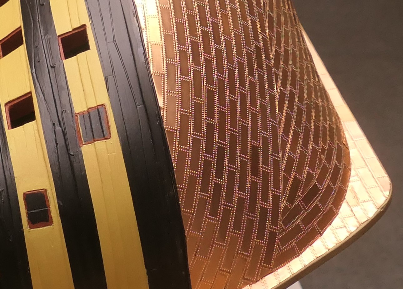

Eerst de zwart geschilderde waterlijn mooi strak afgeplakt en van daar uit een latje tegen de romp gespijkerd, waarlangs de eerste rij plaatjes kon worden gelegd. Net zoals de eerste keer monteer ik ook nu de plaatjes met dubbelzijdig plakband.
Na 7 rijen gaat er een lat onderdoor, die tegen de boeg en de kiel de waterlijn snijdt. Deze delen worden vervolgens vol gelegd met plaatjes.

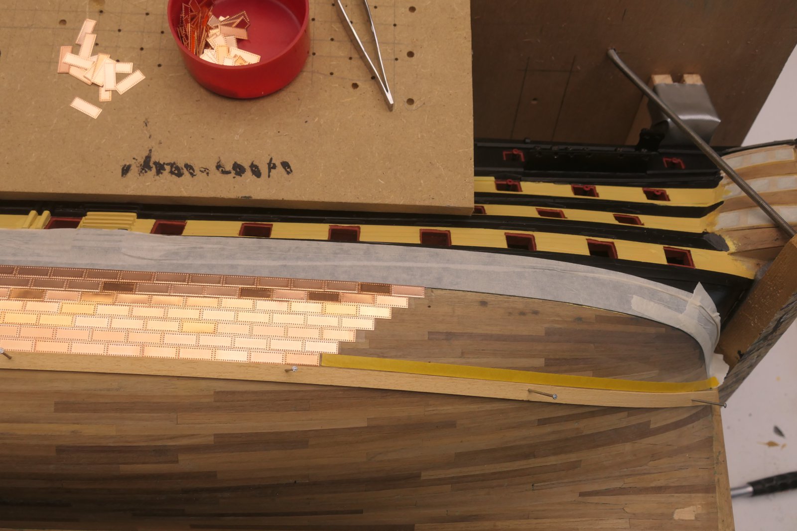

Dan plaatjes aanvullen t/m de 12e rij (onderkant plakband op onderstaande foto)

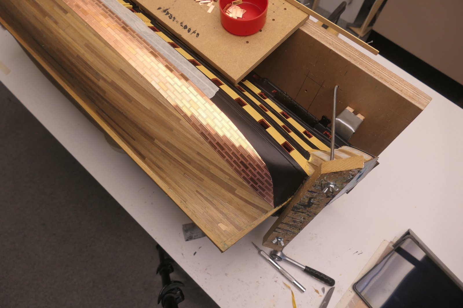

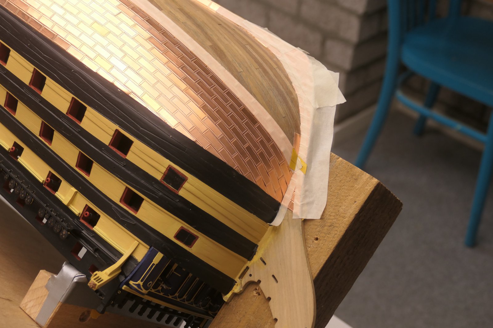

Vervolgens eerst de kiel bekleden en dan vanaf de kiel naar boven werken. Al snel moet worden ingegrepen, omdat de draaiingen te krap worden om netjes te kunnen werken. De stroken tape op de plaatjes dienen als uitloop van het dubbelzijdig plakband. Precies langs de randen van de eerder aangebrachte plaatjes wordt het dubbelzijdig plakband doorgesneden. Later worden deze resten samen met de tape verwijderd, zodat geen lijmresten op de plaatjes achterblijven

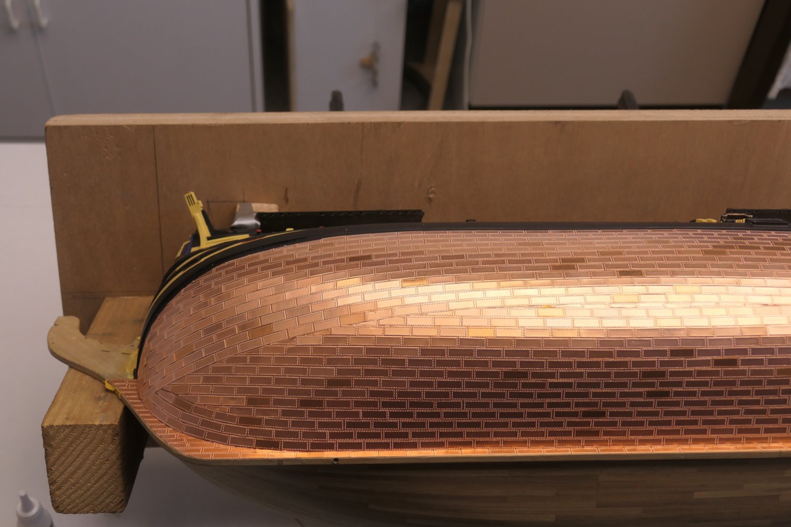

En dan net zo lang doorgaan totdat alle plaatjes erop zitten

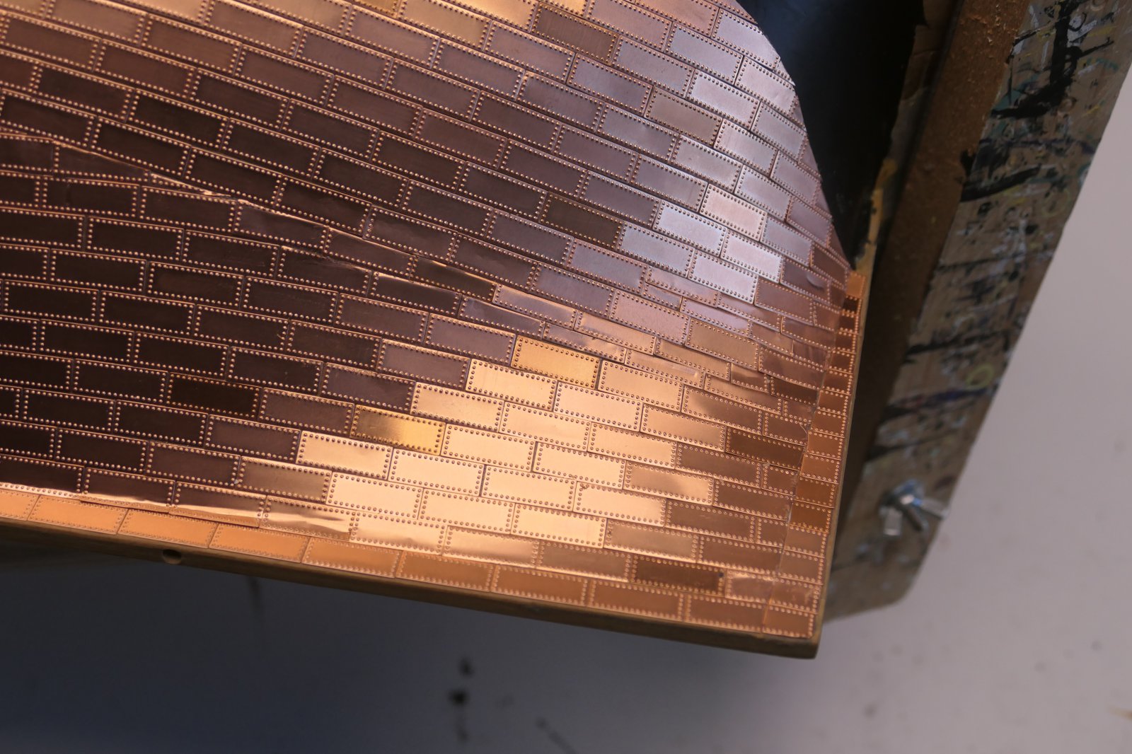

Na mijn kleurrijke avontuur tijdens de eerste sessie moet ik zeggen dat me het resultaat met deze nieuwe glanzende plaatjes niet echt meevalt. Met de glans door de lichtbakken boven mijn werktafel valt elke afwijking enorm op. Elke afwijking, beschadiging of deukje wordt enorm uitvergroot. Ik vertrouw er echter op dat als straks de plaatjes geoxideerd zijn en doffer worden, dat dit effect sterk zal verminderen. Daarnaast zitten ze straks onder de boot en valt er natuurlijk veel minder licht op.

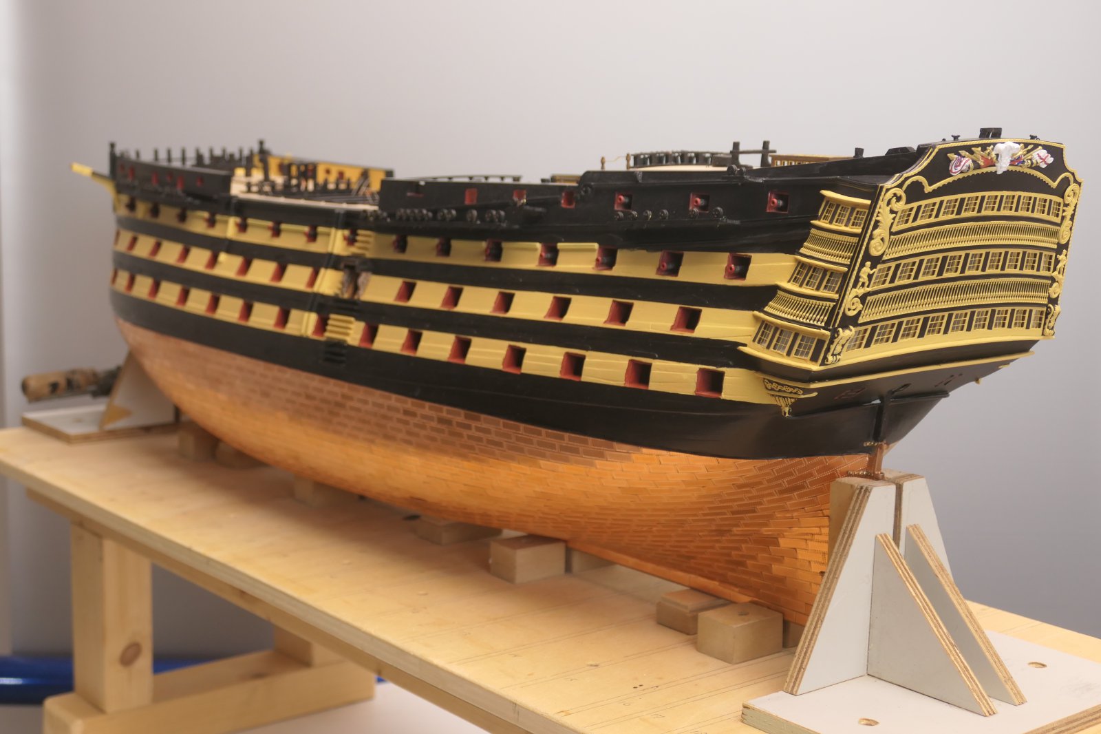

Iedereen bedankt voor de mooie reacties op mijn koperplaatjesproject. Ik moet zeggen dat ik er nu met veel genoegen op terug kijk. Het heeft wat kruim gekost, maar het resultaat is er ook naar. Al zeg ik het zelf.

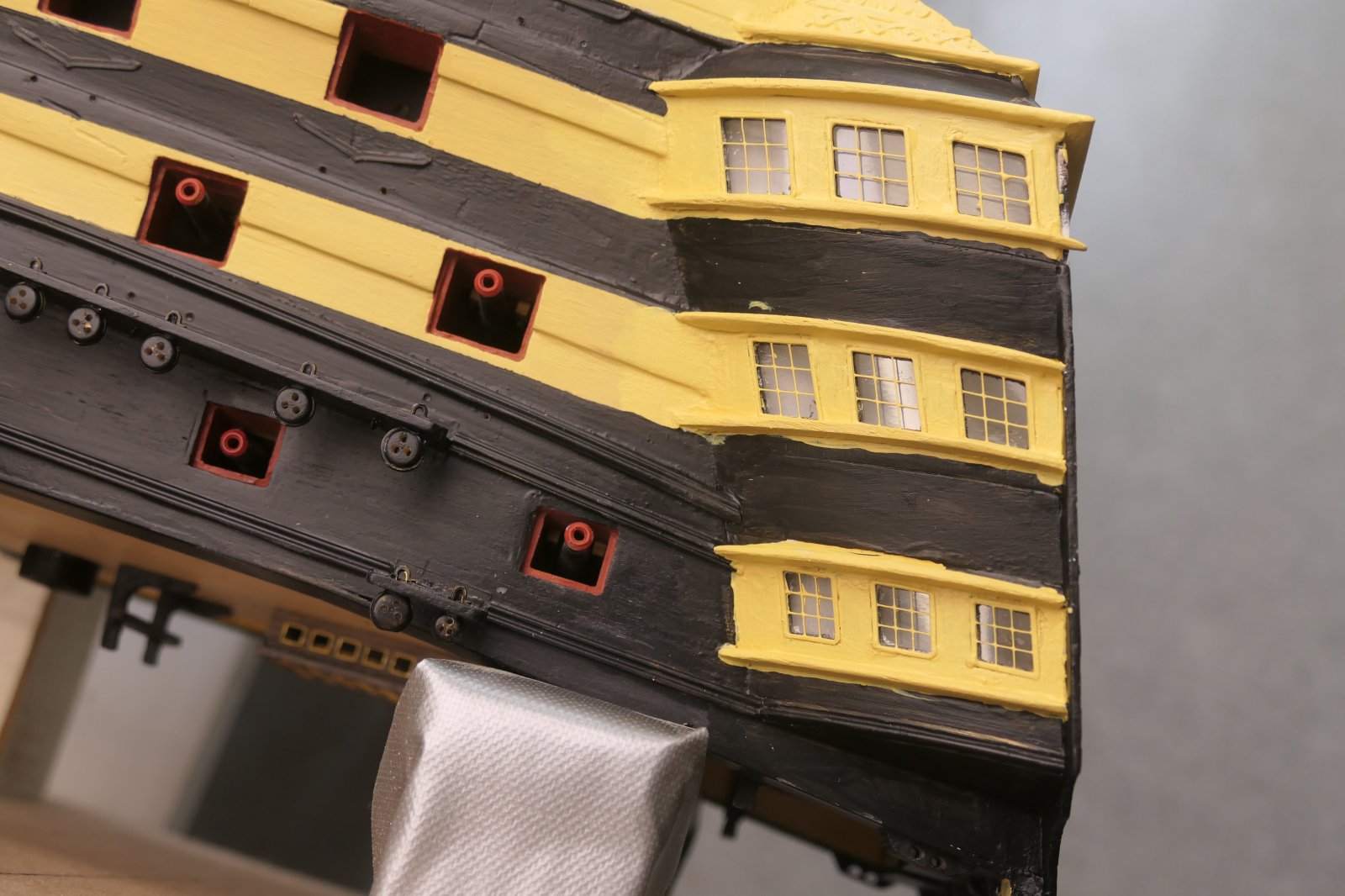

De afgelopen weken hebben met enkele onderbrekingen in het teken gestaan van het afwerken van de galerijen en de spiegel. In de navolgende fotoseries wil ik jullie meenemen naar de wijze waarop ik dit heb gedaan.

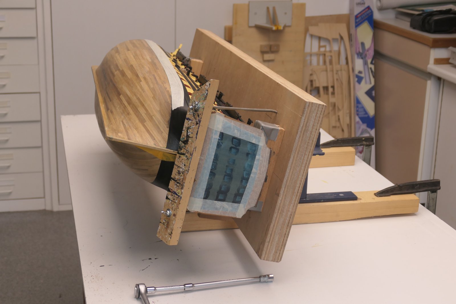

Na het bekoperen stond de boot nog keurig op zijn kop op het kantelhulpstuk. Aan een kant een paar blikken verf eronder en hij kwam met zijn kontje mooi op werkhoogte te staan.
Eerst even de onderzijde van de spiegel aanpassen. Door mijn foutje vroeg in het bouwproces, toen het laatste spant te hoog was ingezet, moest de ruimte tussen de twee aluminium hoek elementen worden opgevuld om op gelijke hoogte te kunnen komen. Ik heb ervoor gekozen om hier een extra plaat aan te brengen.

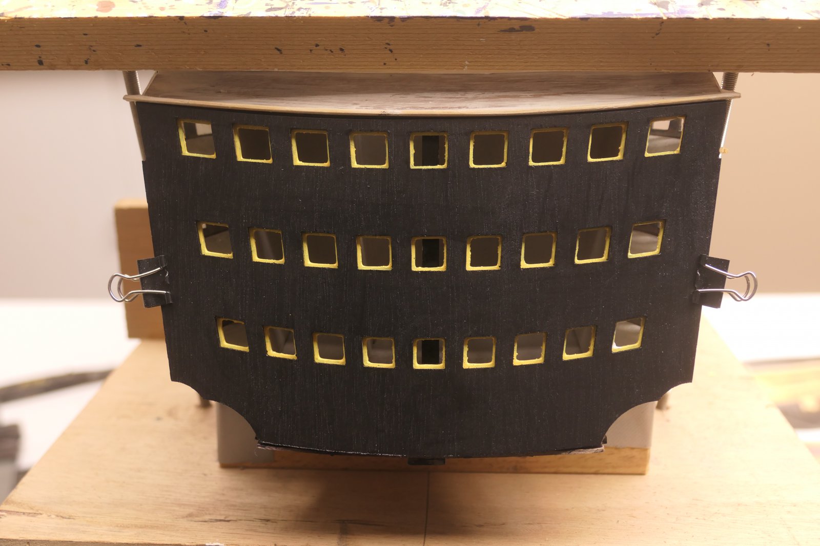

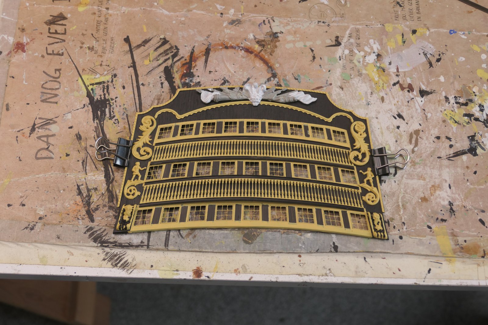

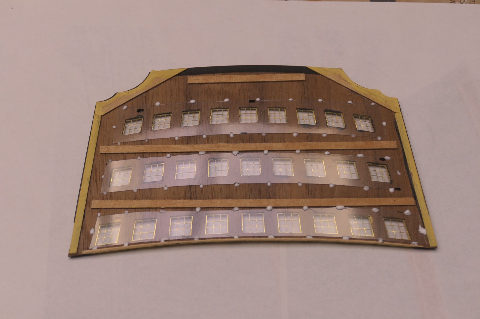

Eerst de buitenste plaat van de spiegel passen. In de binnenste plaat waren de randen rond de ramen al geel geschilderd
Op de werkbank beginnen vervolgens de vele rondjes schilderwerk en het inpassen van de vele ornamenten. Foto’s van de echte Victory bij de hand.
Nadat de ramen in de buitenste plaat waren gemonteerd, kon aan de binnenzijde het glas worden aangebracht. De gele strepen op de zijkanten van de spiegel heb ik wat extra cachet gegeven door een latje van 1 mm rondom tussen te voegen en dit 1 mm terug te laten vallen.
Dan kan de buitenste plaat er tegenaan worden gelijmd
Na wat laatste invullingen is hier het eindresultaat.

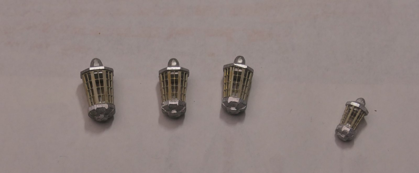

Tussendoor ook even de lantaarns in elkaar gezet. Deze worden op een later moment gemonteerd, omdat ze anders te kwetsbaar zijn

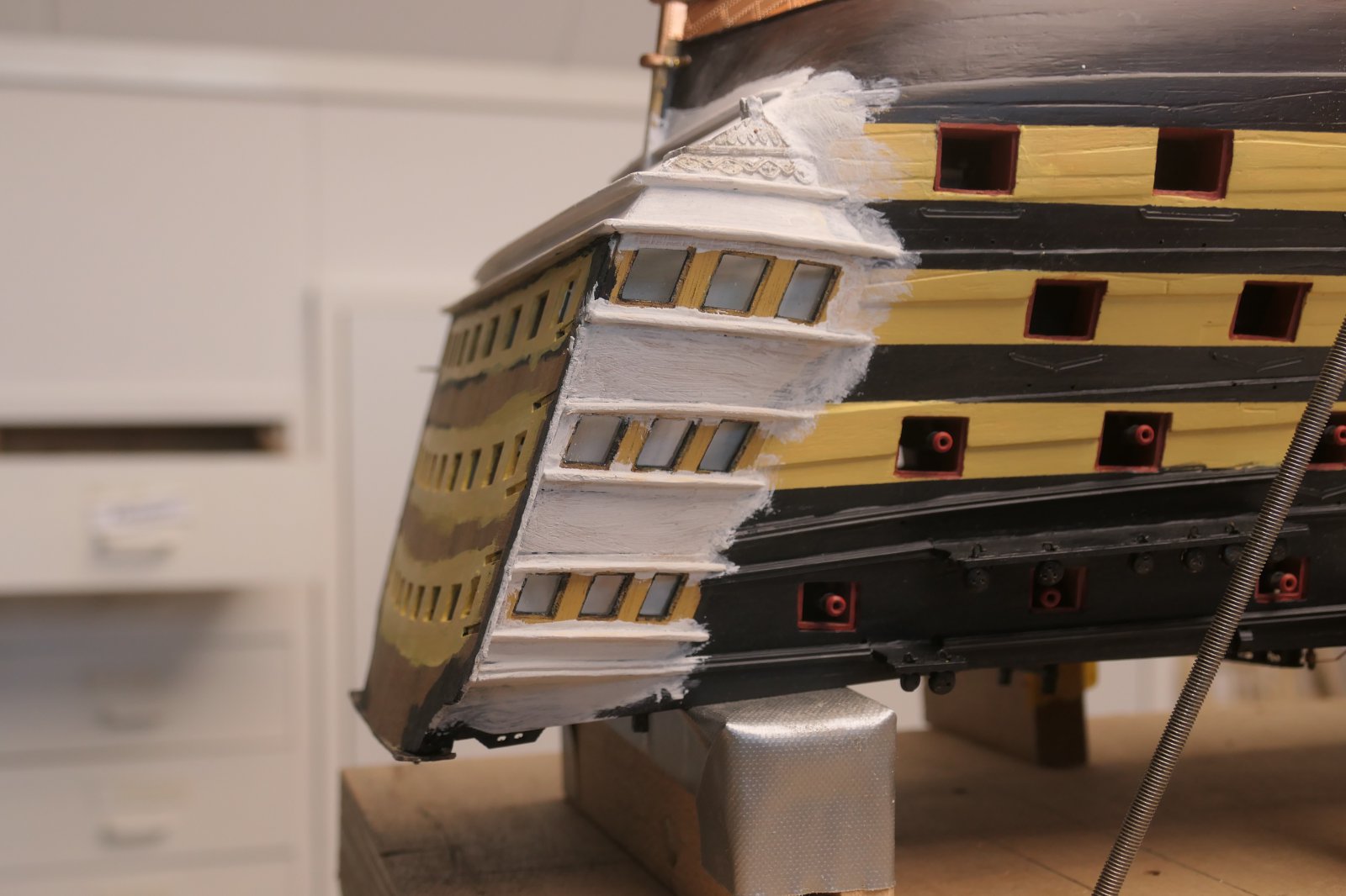

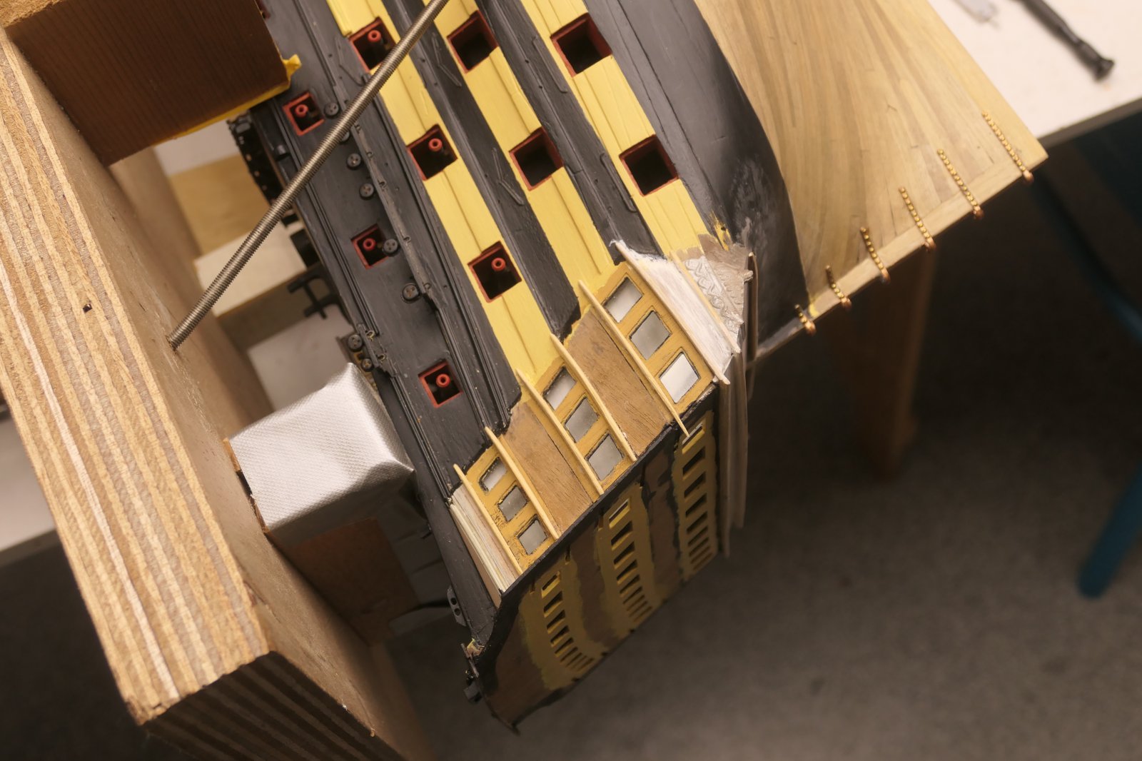

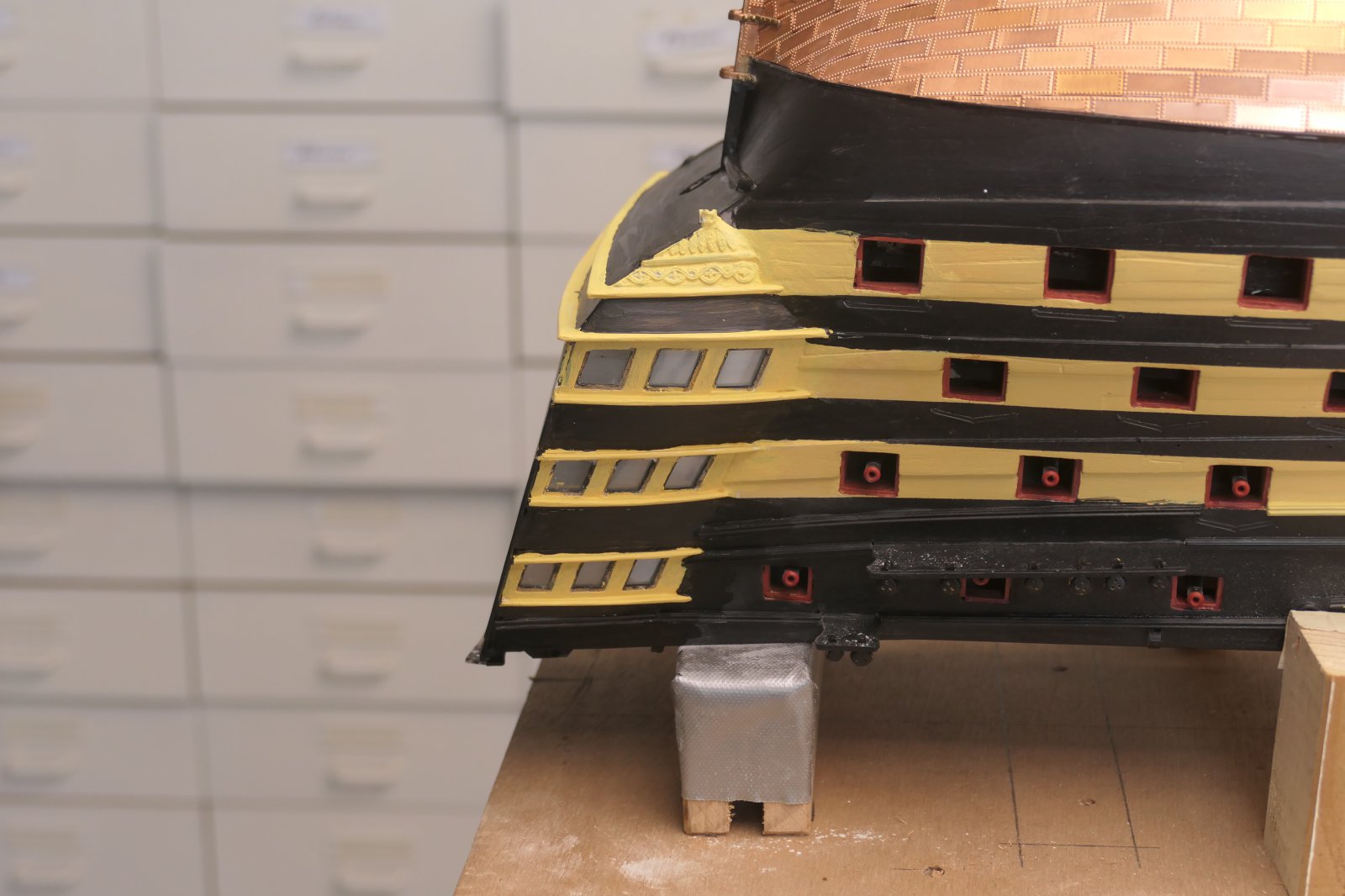

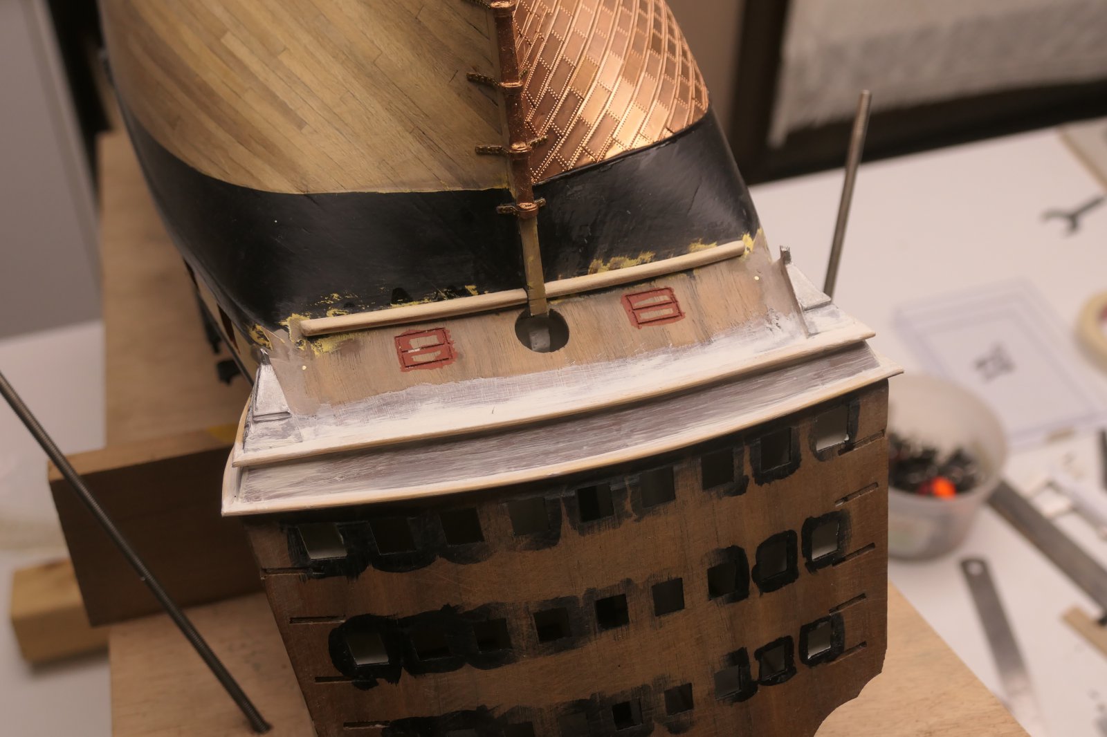

Gedurende de werkzaamheden aan de spiegel heb ik ook de galerijen aangepakt. E.e.a. ligt immers qua werkzaamheden in elkaars verlengde.
Nadat het plakband voor de ramen was verwijderd, kon worden begonnen met het aanbrengen van de onderdorpels onder de verschillende ornamenten en ramen.
En als alles op zijn plaats zit, een laagje kwastplamuur voor het dichten van de kieren.
Dan de eerste kleurlagen erop

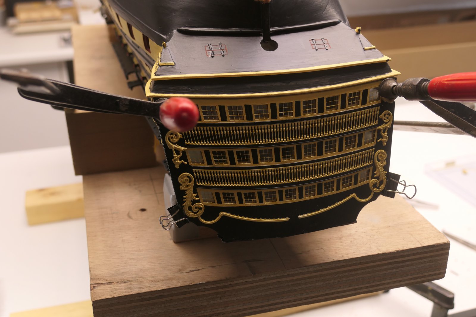

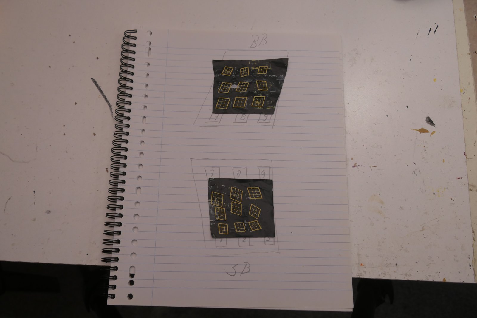

Ramen pasgemaakt en geschilderd. Hierbij is het wel handig om een hulpmiddel te hebben om de juiste plaats in het geheel terug te kunnen vinden.

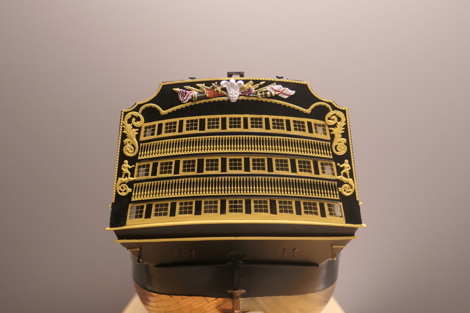

En tot slot de ornamenten met de kolommetjes erop lijmen.
Tip: de zwarte vlakjes tussen de ramen heb ik niet geschilderd, maar geknipt uit een zwart vel papier dat bij het pakket geleverd is. Tenminste, ik neem aan dat het hiervoor is bedoeld.
Als finishing touche heb ik het geheel afgewerkt met een dun laagje matte vernis, om uiteindelijk alles een zelfde glanseffect te geven.

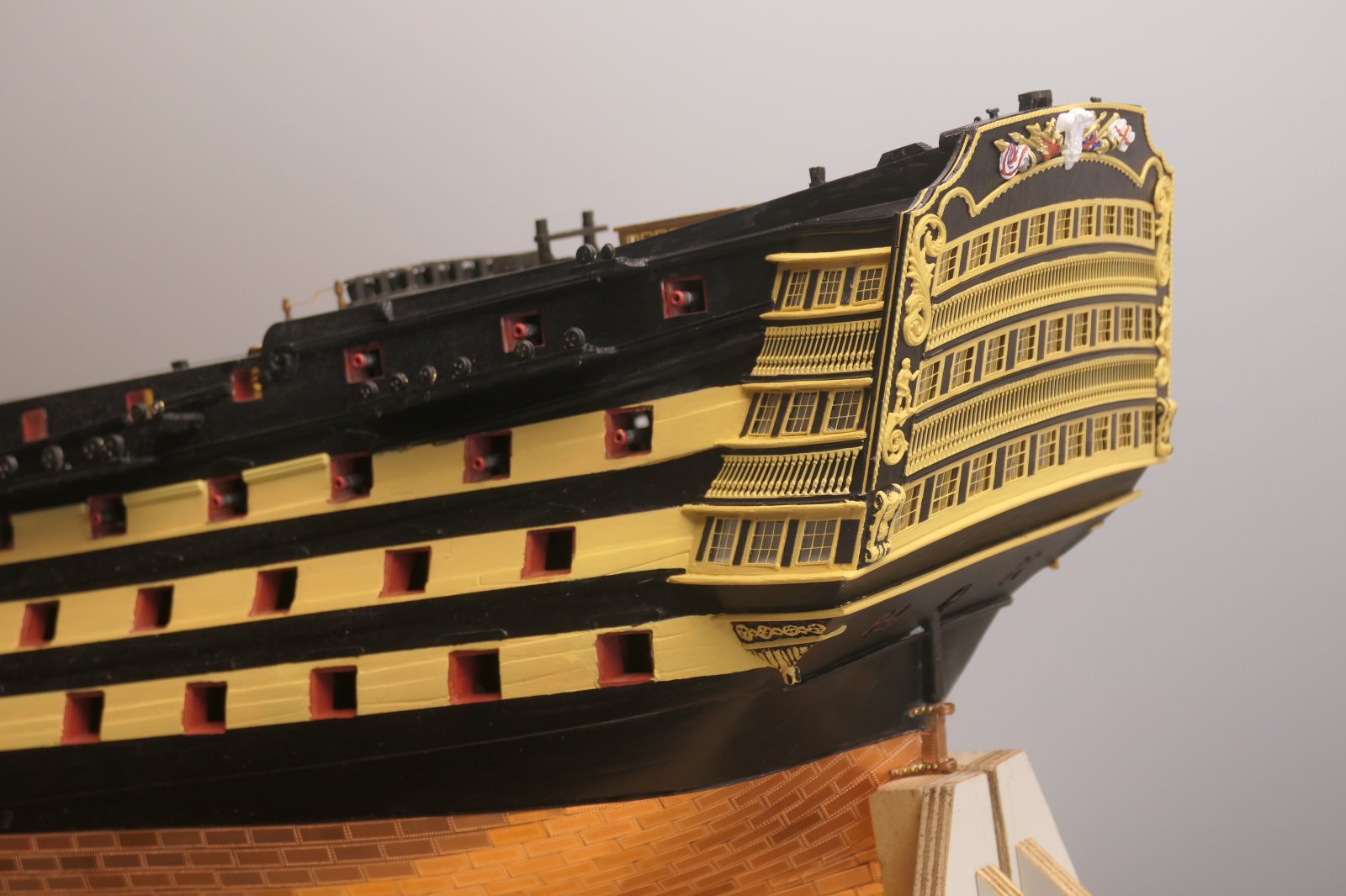

Met als eindresultaat na enkele weken gepruts en detaillistisch schilderwerk:
