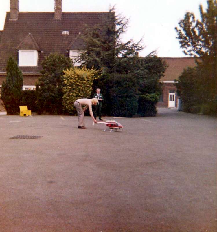

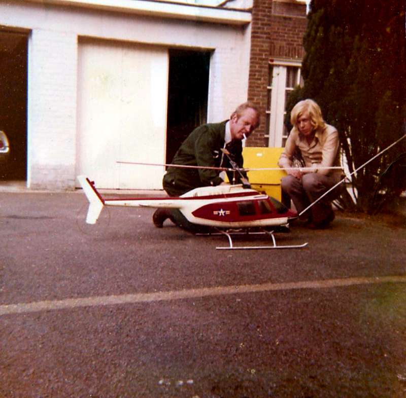

Hier een paar fototjes uit de oude doos , mijn oudste broer met mijn Pa en het staartje houden , dat was een methode indertijd om te leren hoveren !?:rolleyes: Ikke was de fotograaf met mijn kodakske .
full
full
Geweldig dat je deze foto's nog hebt! Ik dacht eerst dat het je moeder was met dat haar... :oops: Het was een veel voorkomend kleurenschema toen, van de "SeaRanger" van de US Navy.
Tja de jaren 70tig hé ! :rolling: Hij heeft nadien nog een lange baard erbij gehad en h'was dan precies Christus !!:p
