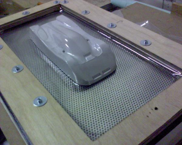

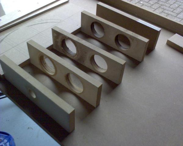

Onderdelen voor de vacuum bak, links gat voor stofzuiger
andere gaten voor luchtverdeling in de bak.

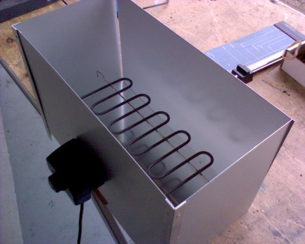

Bij leenbakker vond ik voor 10 euro een electrische barbeque,
verwarming element er uit gehaald rest in de conainer gedumpt.
Daaromheen een alu behuizing gemaakt

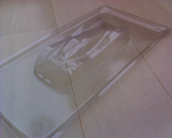

en in een keer gelukt !
Het voorbereiden en het maken van de vacuum bak en de oven is veel werk.
Als je dat echter klaar hebt is het erg gemakkelijk.

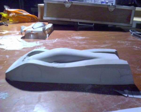

Ik had echter niet verwacht dat er zo veel details van de mal zichbaar zouden blijven.
Moet ik dus nog bedenken hoe ik de gips mal gladder kan afwerken.
Ik weet niet of dat kan met lakken,
of het dan nog goed lost?

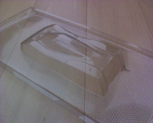

Begin eerst eens met doorzichtige PVC platen.
Die zijn veeeeeel gemakkelijker te vacu vormen.

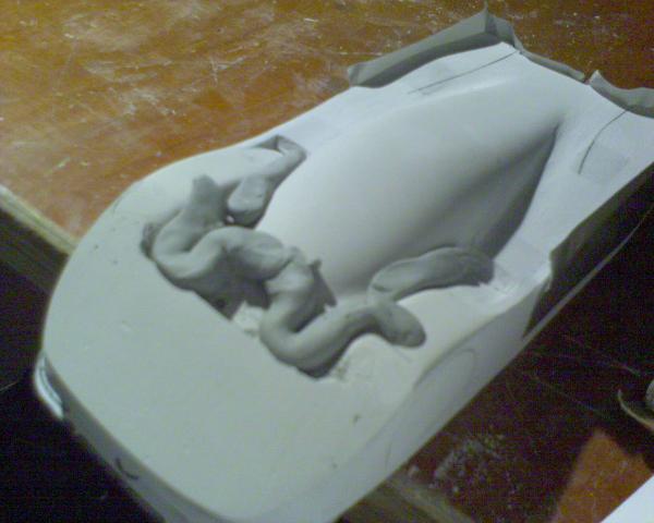

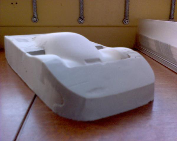

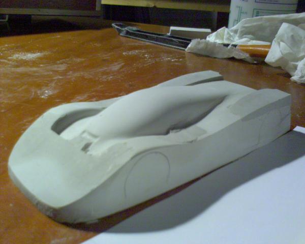

Op dit moment werk ik als volgt:
Ik maak van gips een afgietsel van een kap die er al een beetje op lijkt,
daarna bewerk ik dat gipsblok door bij te gipsen en af te schaven
tot het gewenste resultaat.
Van dit model maak ik met vacu vormen een mal van wit polystyreen.
Deze mal ga ik helemaal fijn schuren en polijsten (binnenkant) met watervast schuurpapier.
Daarna met autowax in de was zetten.
Deze giet ik vol met Modelgips van Knauf.
Tegen de mal tikken om de luchtbellen weg te halen.
Dit gipsen afgietsen is de plug die je gaat gebruiken om je kappen mee te maken.
Als je hem echt vaak gaat gebruiken kun je hem nog een keer met epoxyhars insmeren,
dat trekt er helemaal in en maakt hem steviger.
