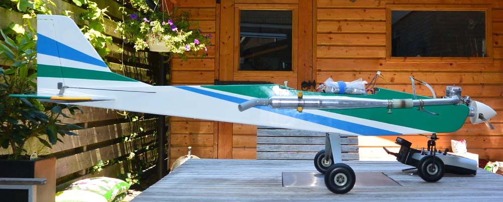

Tja... motortje in rubbers... trillingdempers... 11 x 7 op een inmiddels gereviseerde OS AX v1.0
Just Engines heeft deze 3-kamer dempers ook, maar mooiere bochten dan Hatori oorspronkelijk had (niet meer leverbaar in NL). En dat gaat zeer stil rond... kennen ze niet op die club natuurlijk... "kan niet, bestaat niet..." Onwetend noemen we dat...
Overigens de oude VOX-dempers, dat type met een gaatje voorin, voor 10cc, maken een .46 ook zeer aangenaam rustig...
Groot... maar even licht als de standaard demper van de OS en klonen.
De gewichtsverdeling is beter om het CG op orde te krijgen.
Het voorste deel van de pijp is het resonantie gedeelte wat zorgt voor een alleraardigste vermogenstoename en iets zuiniger loop. De 3 kamers vlakken de schelle knetteringen er af. En wat ik al schreef... de motor hangt in 4 silent-blocks, wat ook gerammel en geraas tegen gaat. Model is sowieso stiller dan een 4-takt... maargoed... meestal is dit informatie voor dovemansoren :D
