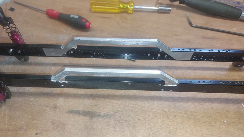

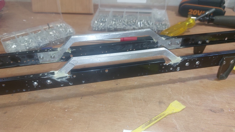

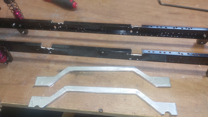

Eerste stappen voor de chassis verlaging zijn achter de rug,
Ik heb in de oude chassis balk enkel een inkeping gezaagd om de vol alu beugels te kunnen plaatsen.
Op deze manier ben ik er zeker van dat alles netjes recht op maat blijft.
Chassis balk aan de binnenkant verf verwijderd en met behulp van Bison combi power en enkele boutjes alles voor eeuwig verenigd.
Als straks alles uitgehard is kan ik het overbodige materiaal weg slijpen en wat netjes schuren.

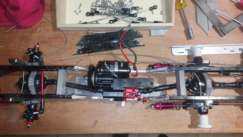

Enkele maanden geleden dit project op een zeer laag pitje gezet, maar nu het vaarseizoen als gesloten kan beschouwd worden, en alle schepen hun winteronderhoud gekregen hebben is er terug wat meer ruimte om ook aan deze wat verder te knutselen.
Veel verschil zie je niet maar er zitten ondertussen al redelijk wat uurtjes in om de assen gemonteerd te krijgen aan het chassis zodat ook alle vering en cardanassen netjes blijven lopen in welke richting je eender welk wiel manipuleert over een afstand van 2cm.
Meeste kopzorgen gingen naar de stuurinrichting vermits je naast de cardanas ook nog de stuur servo als vast punt hebt.
Maar waar ik nog het meest heb om @!!@;?;#?# is wel het feit dat bij het uiteindelijke testen de voorste wielen in achteruit gingen terwijl achteraan de wielen in vooruit gingen. Hoe kan je dat nu vergeten na te kijken voor je begint te monteren??? Zullen wel beginners fouten zijn hoop ik maar want anders is het de ouderdom aan het worden
Momenteel ben ik bezig de servo's te plaatsen, enkel die van de sper differentieel moet nu nog gebeuren. (De kabeltjes in de veren)
stuur servo werkt eindelijk netjes na veel heen en weer schuiven om de juiste positie te vinden.
hoge en lage versnelling gaat ook netjes enkel de inschakeling van de voorste as dient nog wat fijn tuning want die wil af en toe niet uitschakelen.
tot slot nog maar wat foto's om mijn verhaal te staven

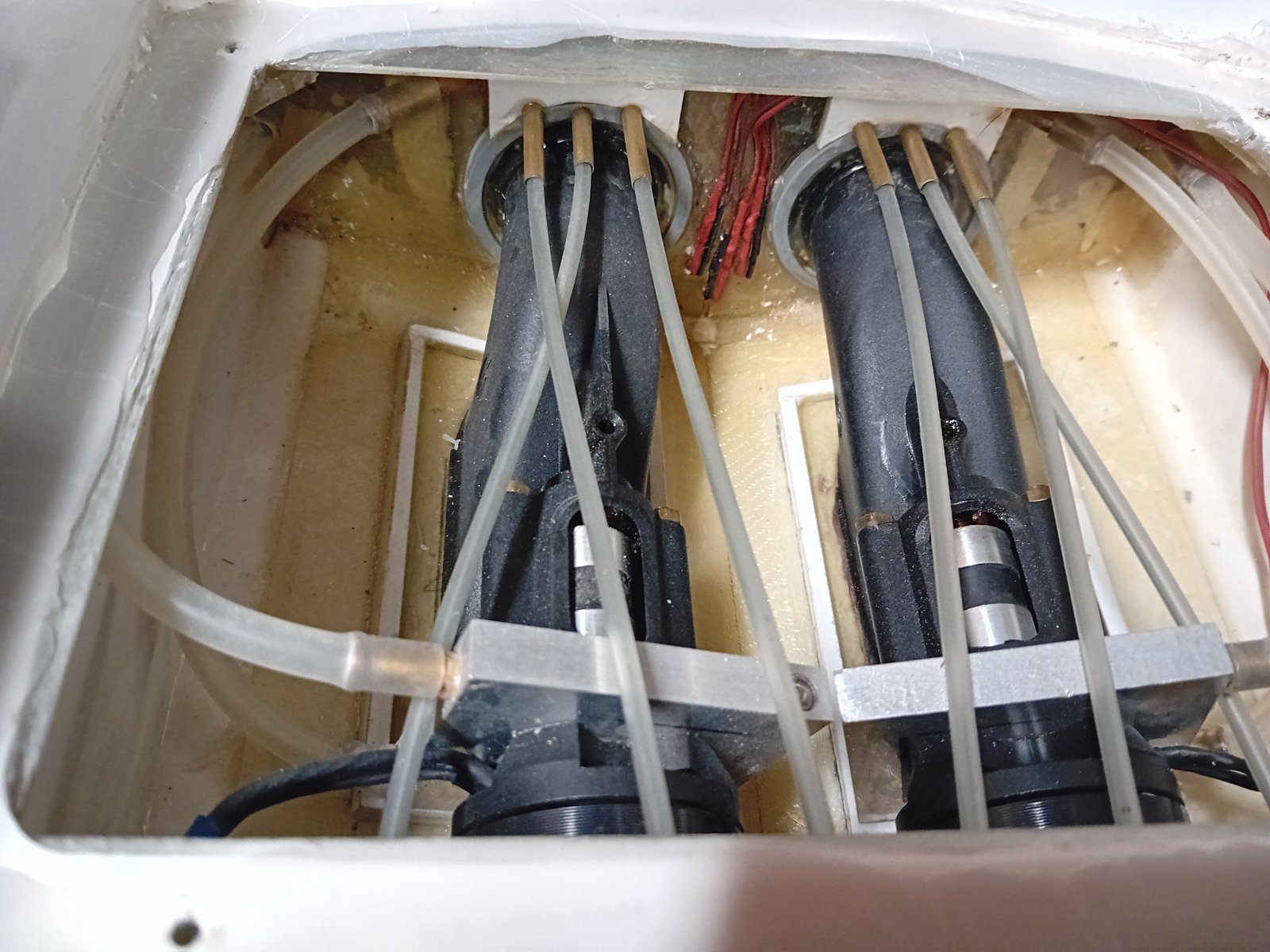

Overigens, hierbij 2 plaatjes van de (bijna) waterdichte bowdenkabels voor de besturing en de omkeerkleppen van mijn jetboot, een beetje te gecompliceerd om dat met vaste stangen te doen.
