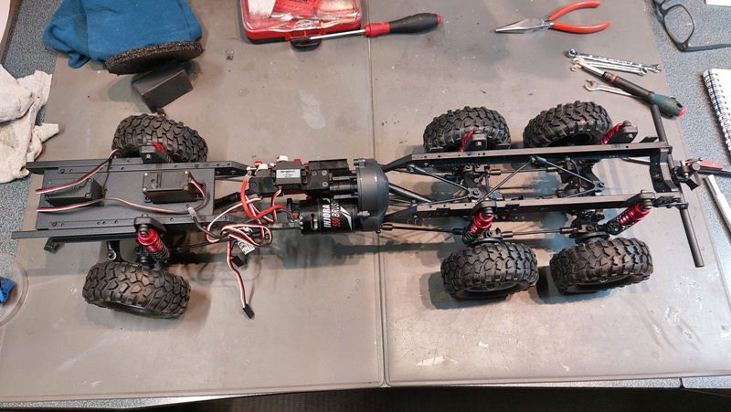

de spuitbus primer maar weer eens bovengehaald nadat het chassis ontdaan was van onderdelen die niet zwart hoefden gekleurd te worden.
de volgende dag dan ook maar het zwart eens goed geschud en aangebracht.

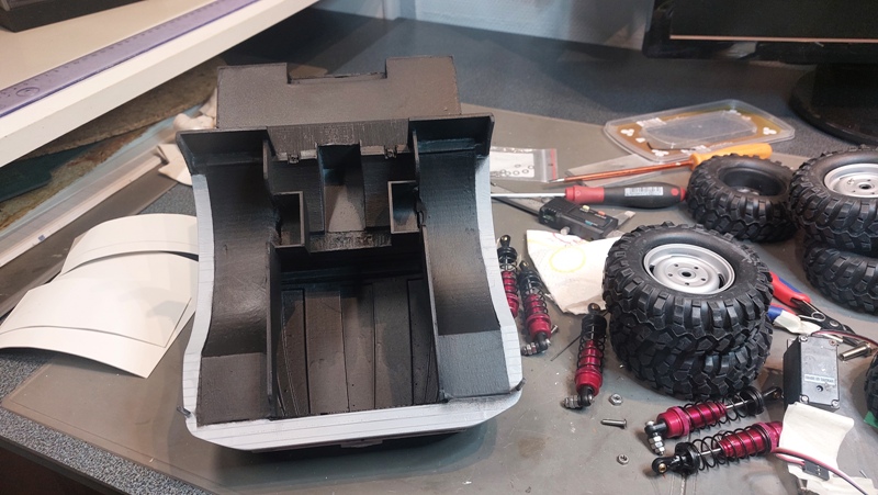

Verder aan de binnenzijde cabine nog een print van de deur aangebracht zodat de raam volledig is ingekapseld zoals het hoort en daarna het zwart nog eens even bovengehaald. Na droging uiteindelijk de stoelen ook maar geplaatst samen met de bijgewerkte figuren.
De aandachtige kijker merkt natuurlijk de driehoekjes op in de hoeken, ik heb namelijk beslist het dak niet vast te lijmen maar met 4 boutjes te bevestigen zodat het nog steeds afneembaar blijft mocht dat ooit nodig zijn.

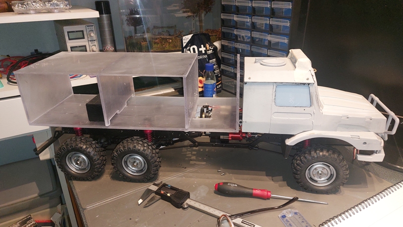

de laadvoer en boven de chassisbalken een opbergruimte voor het gewicht indien er geen water in de tank zit.

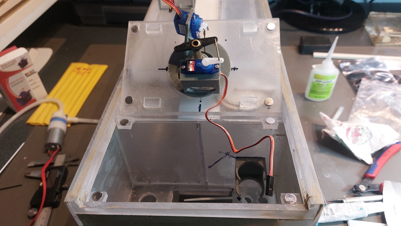

En dan krijgt de watertank voor 4L water en een compartiment voor de elektronika wat meer vorm.
waterpomp en batterij moeten L en R naast de motor komen , onder het rolluik moet nog een luik gemaakt worden hiervoor.
Nog hersenspinsels genoeg die tot uitvoering dienen gebracht te worden....

Dat is mooi gemaakt, die tank, maar ik denk dat je ook een schot in de lengterichting nodig hebt, met alleen onder en boven 2 kleine gaten geboord om water van links naar recht te laten lopen tijdens het rijden. het tussenschot op de foto heeft naar mijn gevoel al te grote openingen in de bodem, en heeft natuurlijk ook een gatje in de bovenkant; zit er mogelijk al wel in, maar niet te zien op je foto.
Ik denk dat een tussenschot in de lengterichting echter belangrijk is tijdens het rijden om de stabiliteit van de wagen te garanderen.
Cor
de zijkanten hangen maar vast met schilders tape, kan dus nog alle richtingen uit.
Heb getracht het op te zoeken maar geen echte oplossing gevonden op het www ivm de schotten.
De langsrichting nog voorzien van een schot is dus geen probleem.
Als jij denkt dat de gaten veel kleiner moeten zijn kan dat ook nog opgelost worden.
bedankt alvast voor de reactie
Als reactie op de grote gaten van bij Marc: De gaten in de schotten hoeven toch maar zo groot te zijn dat er net iets meer debiet doorgaat dan dat er bij vullen ingaat of blussen uitgaat?
@Marc w : mijn ervaring met vloeistof tanken is niet gebaseerd op water, maar op hydrauliek tanken, (waarbij je moet zorgen dat al het water volledig door de tank stroomt, om de olie te koelen, en eventuele lucht te laten ontsnappen) , Bij zulke watertanken is de stroming door de tank dus niet van belang, maar zijn de schotten met gaten om te voorkomen dat het water snel van de ene naar de andere kant gaat stromen; dat is dan zowel in de lengte als in de dwars richting het geval, bij remmen en bochten, en bij deze terrein wagen, óók als hij plotseling scheef op een helling moet rijden. Dan moet het water zoveel mogelijk op zijn plek blijven. Tijdens het spuiten moet er natuurlijk wel een behoorlijke opbrengst mogelijk zijn. Ik weet niet hoe dat bij brandweer wagens wordt geregeld; he kan ook door meerdere slangen/buizen van elke tank compartiment naar de pomp inlaat te laten lopen, maar ik vermoed niet dat dit het geval is. Dus de gaten onderin moeten niet te klein zijn. Bovenin wel, want daar hoeft alleen maar lucht verplaatsing plaats te vinden, dat kan door een relatief klein gat.
Cor
Tja ik heb het niet berekend, maar wel een beetje gedaan op basis van wat Cor schrijft .
Mijn aanzuig punt zie je onderin de tank. De gaten zijn iets kleiner, en bovenin wat groter.
Omdat de tank breed is, maar niet lang op de lengterichting heb ik daar geen slingschot in gezet.
Meestal rij ik met een lege tank, of helemaal vol als ik weet dat we bij een demo iets gaan blussen.
Maar dit voertuig is bij mij nog niet klaar, staat even in pauze stand.
Het heeft wat langer geduurd dan verwacht, maar er waren andere prioriteiten met al dat neerdalend hemelwater hier in Vlaanderen en waarschijnlijk ook in Nederland.

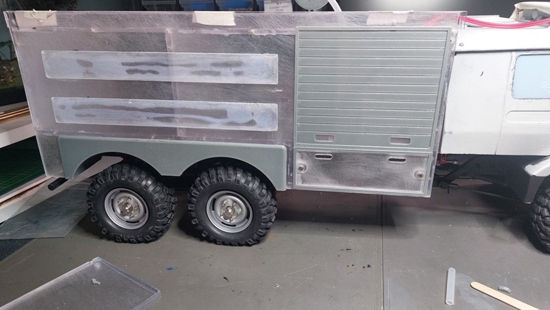

Na het plaatsen van een langsschot en het kleiner maken van de doorstroomgaten mocht de tank eveneens aan 1 zijkant gesloten worden.
Hierna kon de batterij box afgewerkt worden. Ik heb geopteerd om niet met magneetjes te werken maar heb gekozen voor 2 inbusboutjes om het deksel gesloten te houden.
Daarna was het aan de andere zijde om hier een aansluitpunt voor de waterpomp en een vulopening te creëren. Het plaatsen van de waterpomp heeft nog heel wat meet en pas werk gekost, de in en uit waren een beetje verkeerd gepositioneerd om eenvoudig inwerken mogelijk te maken. gelukkig is het een zelf aanzuigende pomp en geeft de huidige inbouw me enkel wat minder plaats voor de overige elektronica, maar er is nog ruimte te over vermoed ik.

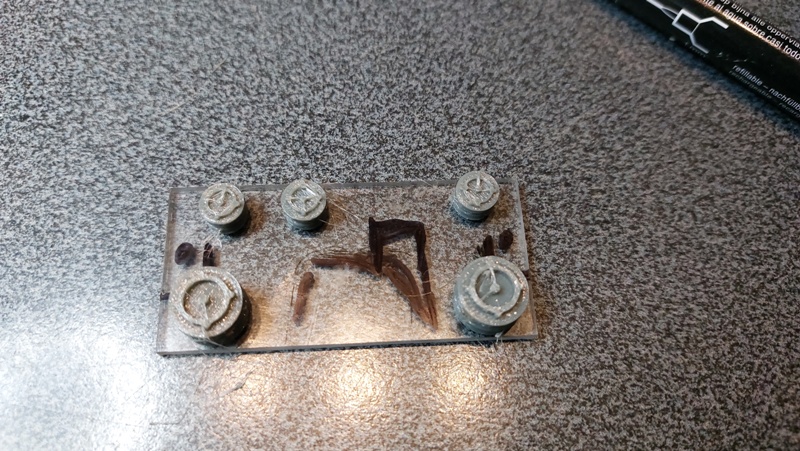

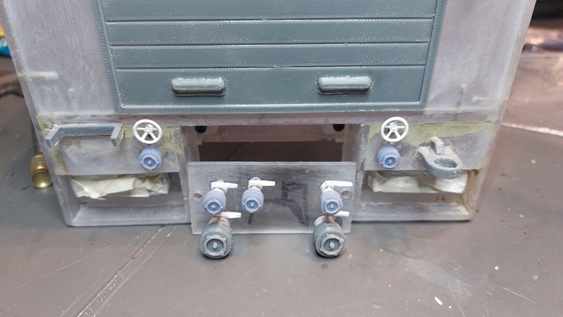

Handvaten voor de rolluiken zijn geprint en gemonteerd net zoals de koppelingen voor de blus/aanzuig leidingen.
Maar de kleine maat gaan we overdoen met de rezin printer.
Het plaatje waarop ze gemonteerd zijn doet eveneens dienst als deksel voor het lood compartiment ( voor als we gaan rijden op ruwer terrein en geen water mee nemen)

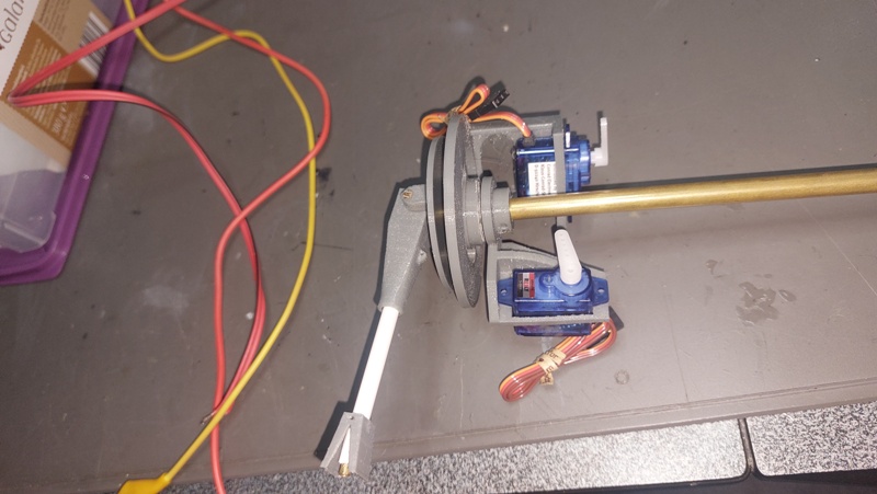

Blijft enkel nog over, hoe we de bak op het chassis gaan vastzetten en de blusmonitor voor we kleur gaan kunnen aanbrengen.
deze laatste is ondertussen uit de printer en kunnen we gaan testen en daarna monteren.

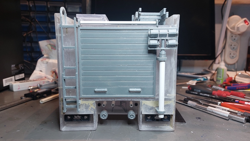

Gelukkig naderen we de eindstreep van het bouwen zelf. De waterbak beschouw ik na vandaag bouwkundig afgewerkt en hij kan naar de spuiterij voor nog wat plamuur hier en daar voor hij zijn eerste laagje verf mag ontvangen.

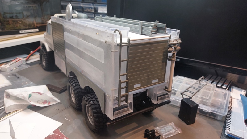

op het waterreservoir zit de basiskleur en de ladders en vul luik zijn reeds in aluminium kleur gespoten.
rest me enkel nog wat foto's van de vorderingen te posten.
