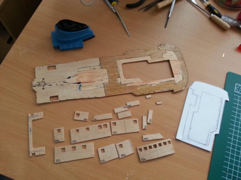

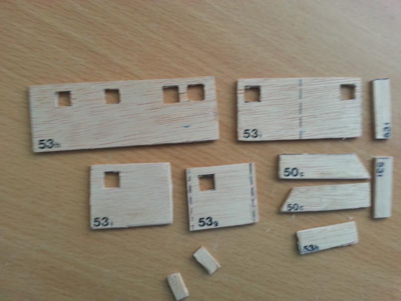

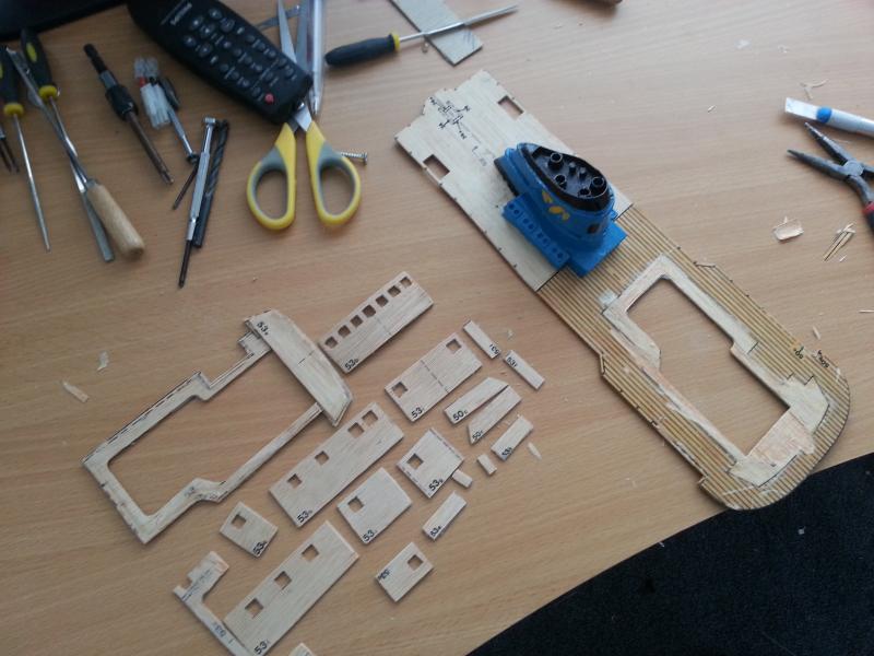

Zo ff een kleine update
Zoals ik al aan gaf gaat de bovenbouw van de WZ in PS .
Zie hier de sloop en het begin
full
full
full
Gr Nick

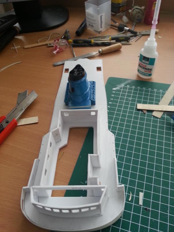

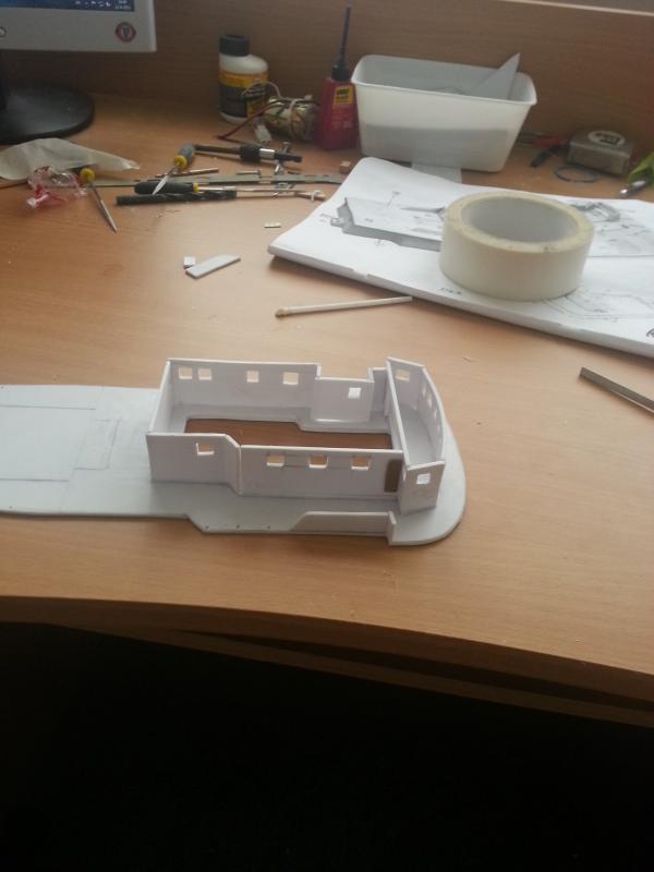

Sloop en nieuw bouw .
de eerste etappe is bijna af mog de laatste dingen zoals een beetje plamuur,het netjes bij werken en de relingen solderen en er op zetten
full
full
full
Gr Nick
