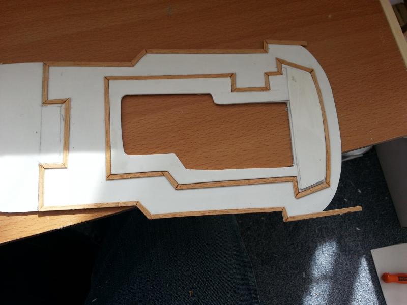

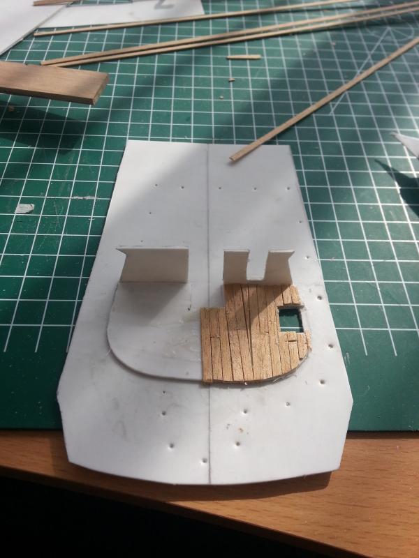

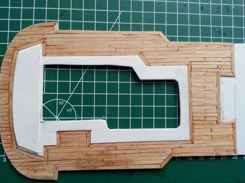

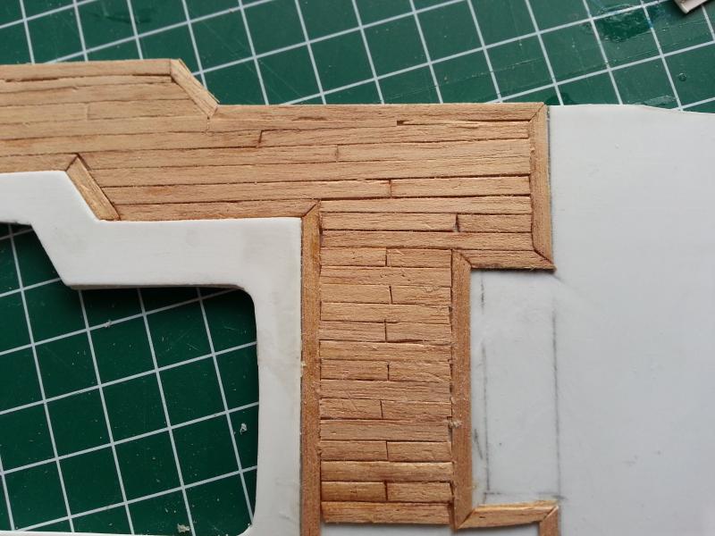

Hey Hawser ik gebruik 2 en 0.05 mm PS
Ik vind de 2 mm erg prettig werken flexibel maar ook weer niet. Ik ga kijken of ik het onderste gedeelte van de 1mm met versteviging kan maken. De bovenkant waar de mast komt dat word voor de bodem 2mm en de rest 0.5mm . Alles van de mast word 1mm PS en hout. Voor dat ik hier mee begon heb ik eerst het hout op gemeten en dat was 3mm. Dus ik heb nu al 1mm minder en het onderstel van de masten word al 2 mm minder .Gr Nick
Zo weer klein beetje verder
full
full
De bovenkant is van 1mm PS en 0.05 mm
Lekker bezig, kijk uit dat je niet te ver gaat met het hout, want de flybridge had geen houten dekje;)
Zou wel mooier zijn geweest, maar lag gewoon een verhoogte stalen vloer in.

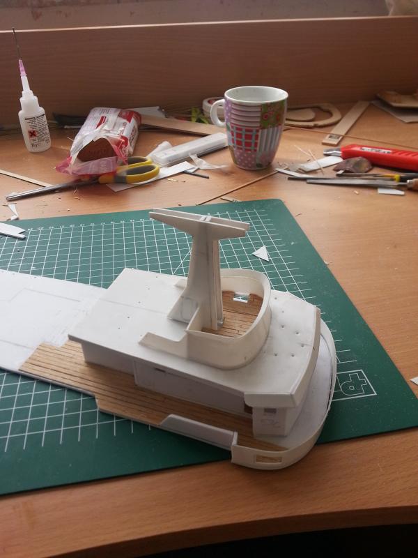

Hey hallo

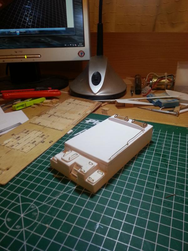

Na een klein overleg heb ik toch besloten om de PS bovenbouw lichter te maken
I.p.v de 2mm begin ik met 1mm PS. Ik heb het hout er ook al vast op gezet nu de rest opbouwen met 0.05mm PS en verstevigingen aan brengen waar nodig :D
full
full
full
Gr Nick
hey!
goed bezig hoor!

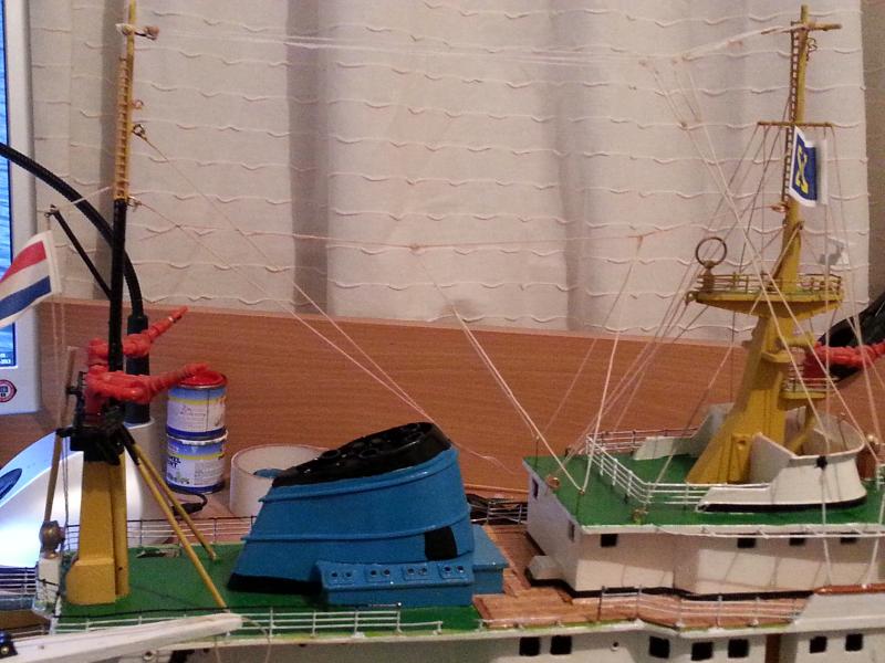

maar als ik toch nog een puntje van kritiek mag geven, de voorste mast moet vanonder breed zijn en vanboven dun. zoals ik nu kan zien op de foto's staat die gewoon haaks op het dak. maar je moet echt, maar dan ook echt niet opletten met gewicht hoor! mijn masten en woning is gemaakt van (dik) hout. en vraag maar aan Paul, hij is stabiel.
Hoi Brecht
De mast loopt zeker taps toe boven in. Het komt misschien door de stand van het foto maken
Ik maak alles zo getrouw mogelijk na
Gr Nick

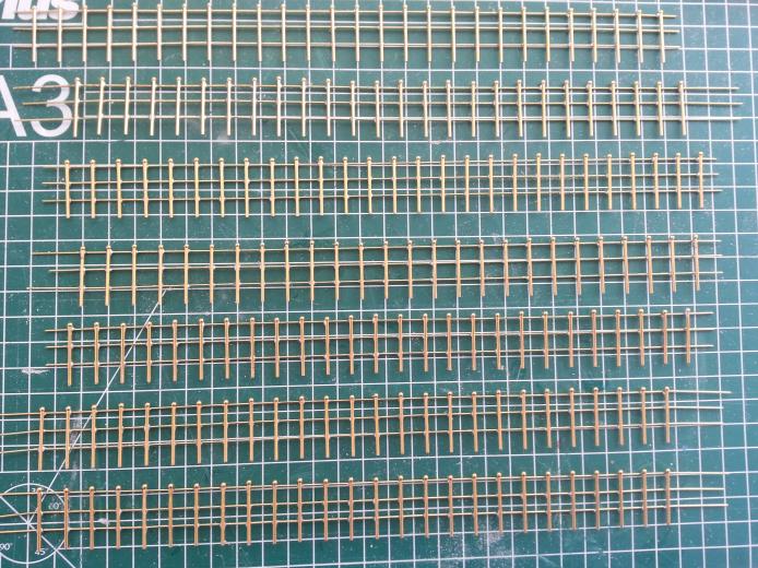

Hey allemaal
zo weer ff ietsjes verder
ik ben niet een soldeer iemand dus ben ik gaan zoeken op internet. veel gezien maar allemaal vrij duur 6 tot bijna 9 per 25cm. tot robert mij vertelde over relingen op markt plaats. nou ik gebeld en er neemt een aardige man op.
Die begint te vragen naar de maten en zo. Ik alles uit gelegt en kijk ier voor een hele nette prijs de relingen
full
Marktplaats.nl - te koop Reling voor boten nieuwe maten.... - Modelbouw | Boten en Schepen kij eens hier een link voor iemand :D. Noem mijn naam ff dan Jos het ook .

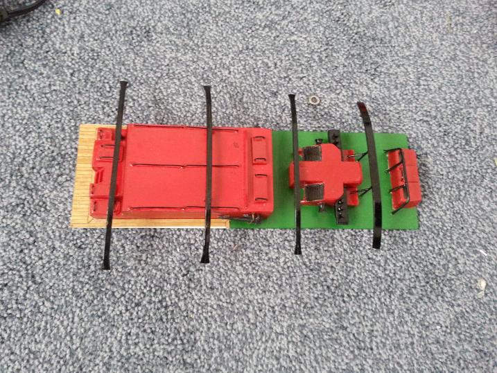

Zo nu nog ff verder gegaan met slopen en bouwen en zie hier al een beetje resultaat
full
Gr Nick

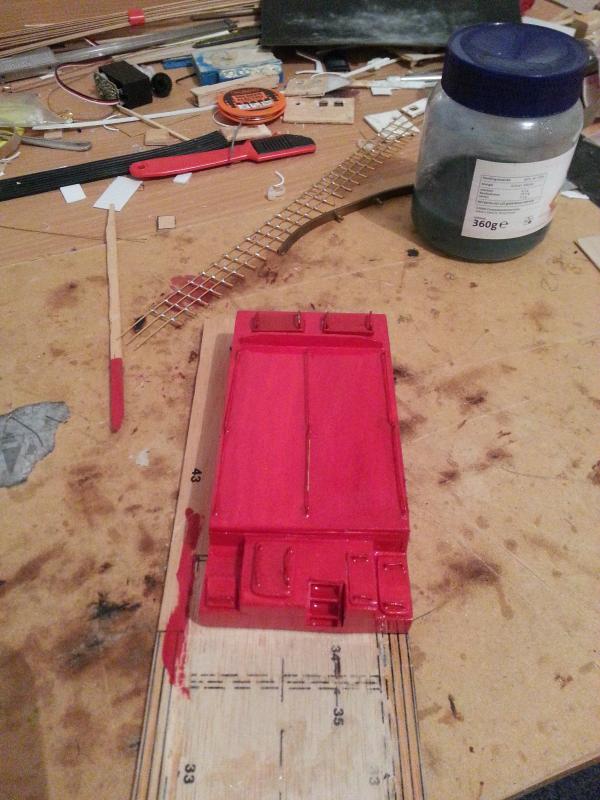

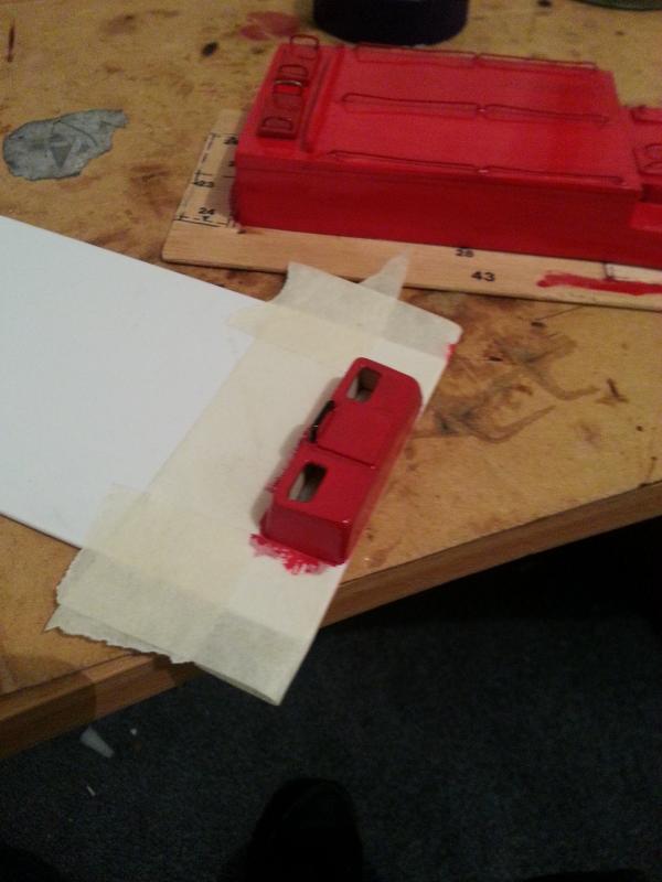

Zo na een kleine stop van een paar avonden vandaag maar weer eens wat gedaan :D :D
hier het resultaat de eerste laag rood lol
full
full
Gr Nick

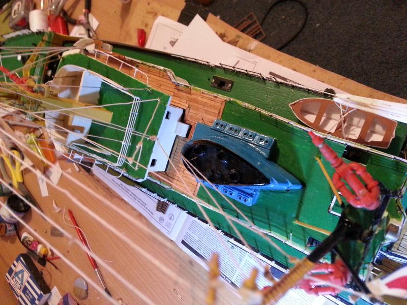

Hey Mensen.

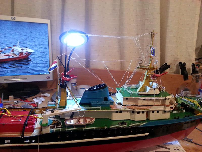

Hier weer ff een kleine updat wat betreft de kamers van de Witte Zee en de bekabeling in de masten en zo
