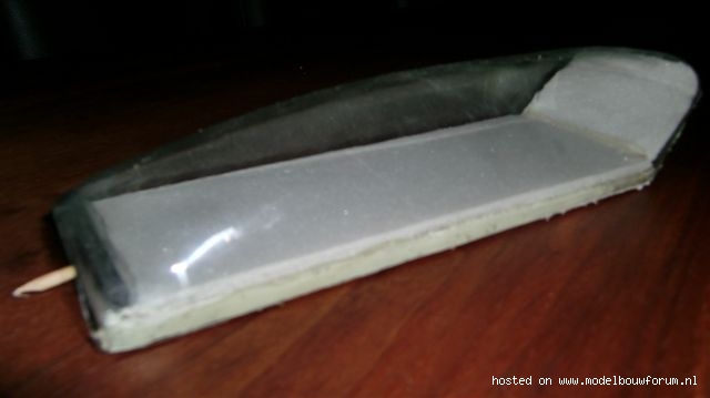

De vario zit in het toestel en wel in de cockpitkap. De cockpitkap is een afgesloten ruimte, redelijk beschut tegen windinvloeden . Achterin is een opening waardoor ik de SA naar binnen schuif en luchtdruk verschillen vrij spel hebben
Hier in dus
Ik zou voor de zekerheid eens kijken of het probleem ook ontstaat bij het plaatsen van de vario in het toestel. Kun je de fout bijvoorbeeld reproduceren? vlieg eens bewust slippend of duik aan of stall, kijk of je dan de fout weer krijgt.
Succes!
