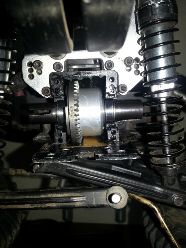

Diff cups gister ontvangen! Zag er allemaal netjes en verzorgd uit, zaten zelfs nog een paar stickers bij :)!

Meteen gestart met bouwen. Had ongeveer 2-3 uurtjes in gedachte om alle diffs te doen. NIET DUS!!!! Elke diff moest binnen in heel goed geshimmed worden om ze soepel te laten lopen. Het leuke was dat ook elk diff verschilde van elkaar dus je bleef maar verschillende mogelijkheden testen totdat ze soepel liepen. Uiteindelijk werd het dus ongeveer 2-3 uur per diff :shock:! Maar het resultaat mag er wezen!

Nu hopen dat het allemaal goed geshimmed is en dat ik niet met een paar ritten al me sun/planet gears mag vervangen.
Dat ziet erg goed uit!
Jammer van dat shimmen, wel raar, want dat hoef ik met mijn diff's nooit te doen, afgezien van het shimmen van de ring en pinion gear..
En is dat een kras, of een scheur in de diff case op de tweede foto?
Ik neem aan een kras, maar het lijkt wel een scheur.
En lijken die geharde pinnen ook goed?
Normaal hoef je dat ook weinig te shimmen, maar aangezien de cups niet uit de fabriek komen maar handwerk is verschillen de maten met de orginele cup een klein beetje(opgemeten ongeveer 1/10mm in de breedte). Omdat ik gebruik maak van de gebruikte tandwielen ging het stroef lopen in de alu cup, eenmaal goed geshimmed was het probleem verholpen. Het was alleen veel werk dat was een minpunt.
Het is geen scheur of kras. Het is een klein lijntje/draadje van vet :p.

Ja ze zijn door een forumlid van wondertiger cnc gefreesd. Een maat van hem runt het bedrijf innotive rc vandaar dat ze daar te koop zijn. Iniedergeval wordt dat op wondertiger gezegt :).
