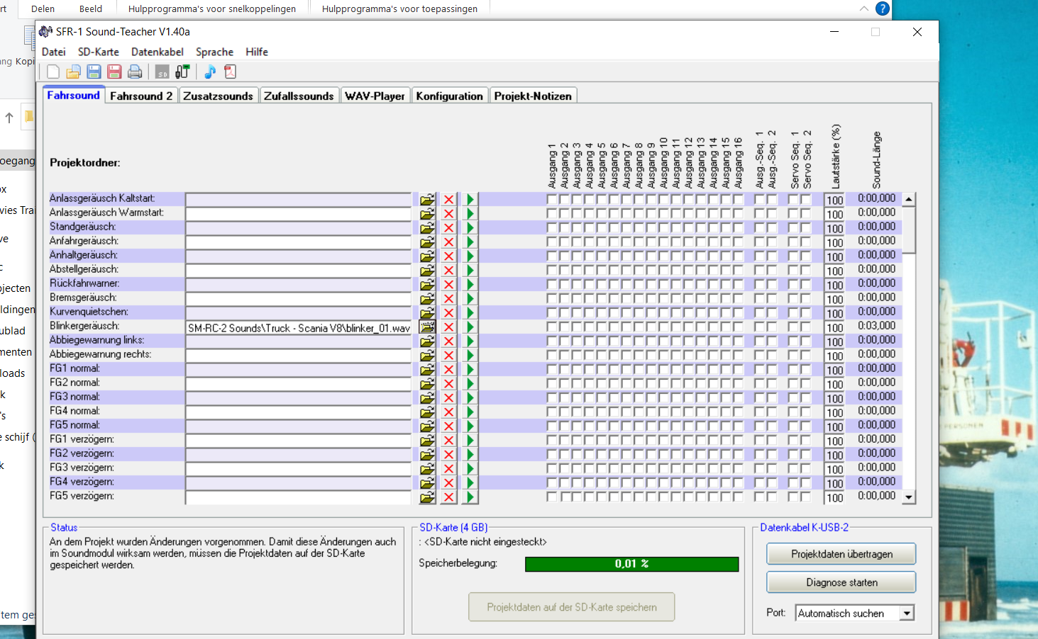

Klopt het dat je bij de links en rechts van je stuurknuppel geen geluid van je knipperlicht hoort.
Mvg Tim
Tim als je dat niet instelt dan hoor je niks. Ik gebruik het niet omdat ik het onrealistisch vind, je hoort bij de 1:1 ook het tik geluid van de richtingaanwijzers niet buiten de cabine.
Je zult even moeten zoeken in de programmering. En een geluid als zusatzgerausch downloaden uit de sound bibliotheek.
Tim,
je moet een blinkergerausch in je Fahrsounds zetten Zie foto. Dan denk ik dat je ook in de kolom rechts bij uitgangen een vinkje moet zetten bij de uitgangen die jij gebruikt voor links en rechts af.
dan zal het geluid klinken zolang de richtingaanwijzer aanstaat.

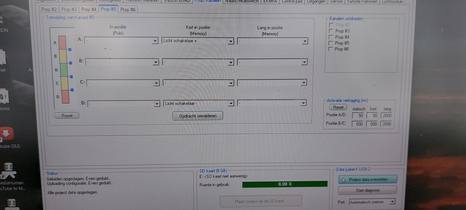

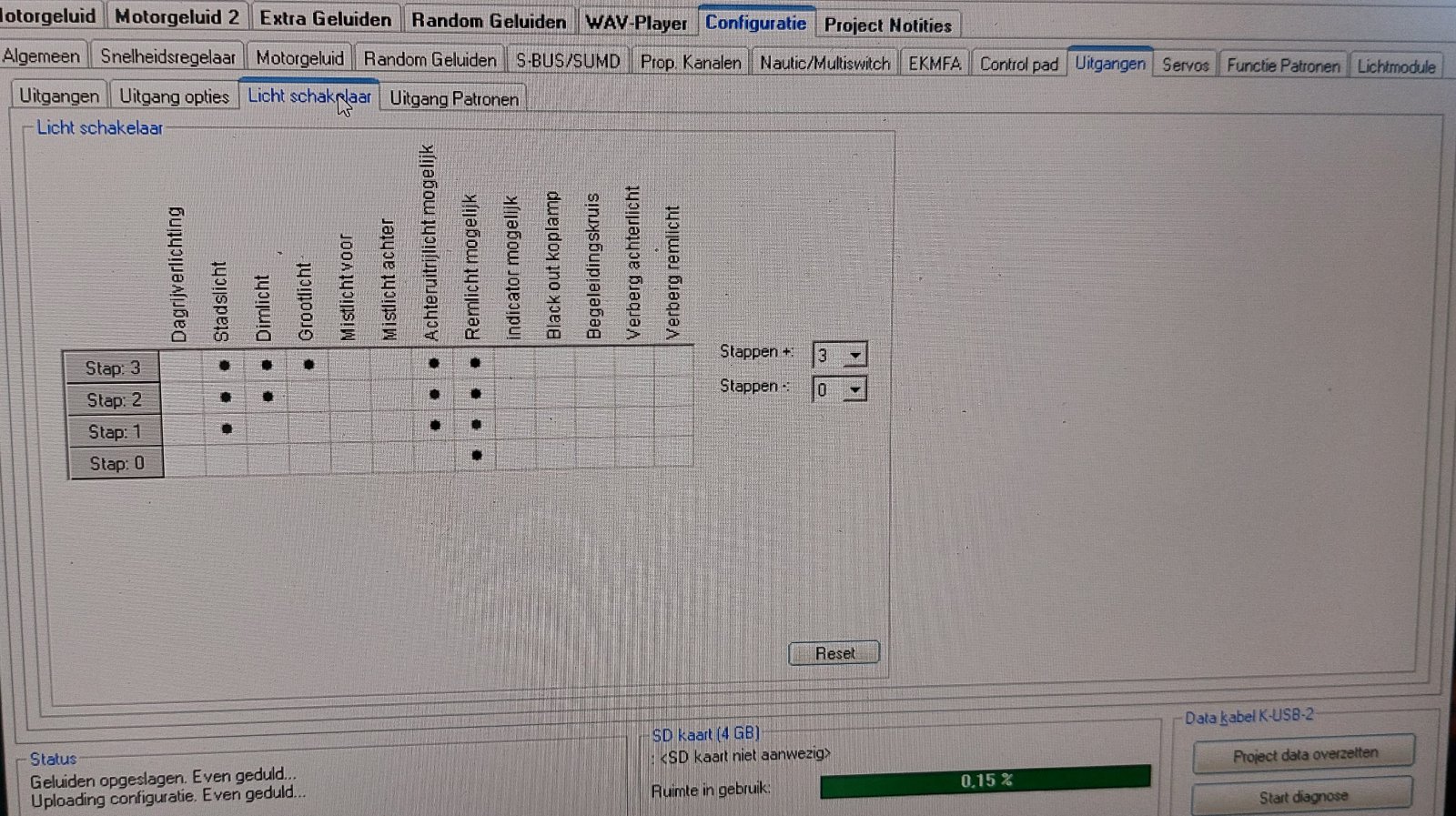

Ik heb gezien dat je met een schakelaar of stick gecombineerd licht kan doen.
Ik doe het met een schakelaar in 3 stappen.
Schakelaar naar boven + en beneden -
Ik zet de data over naar sfr-1 krijg ik geen knipperlicht meer.
Haal ik het gecombineerd er vanaf doet die het wel weer.
Hele dag al alles geprobeerd wat het kan zijn maar ik kom er niet uit.
Maak even een paar screenshots van je uitgangen tabblad en je konfiguratieblad etc. Kunnen we even meekijken.
Je gebruikt een driestanden schakelaar op je zender, met neutraal en boven en beneden een signaal?

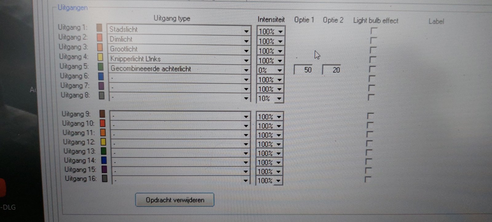

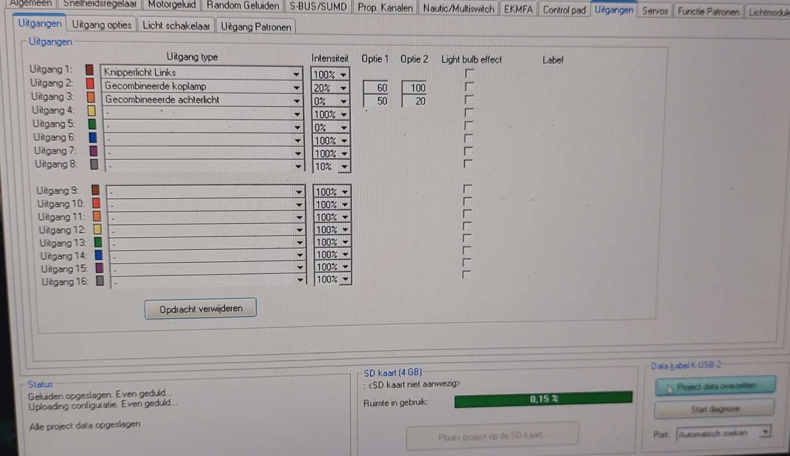

Tim, ik zie dat je bij gecombineerd licht de intensiteit op 20% heb gezet. Moet dat niet 100% zijn, en dan in optie 1 en 2 lagere waardes? Bijv 1, stadslicht 20%, en 2 dimlicht 60%?
Dat je richtingaanwjzer het net meer doet is vreemd, uitgang heeft er niets mee te maken. Slechte verbinding van je aansluitingen?

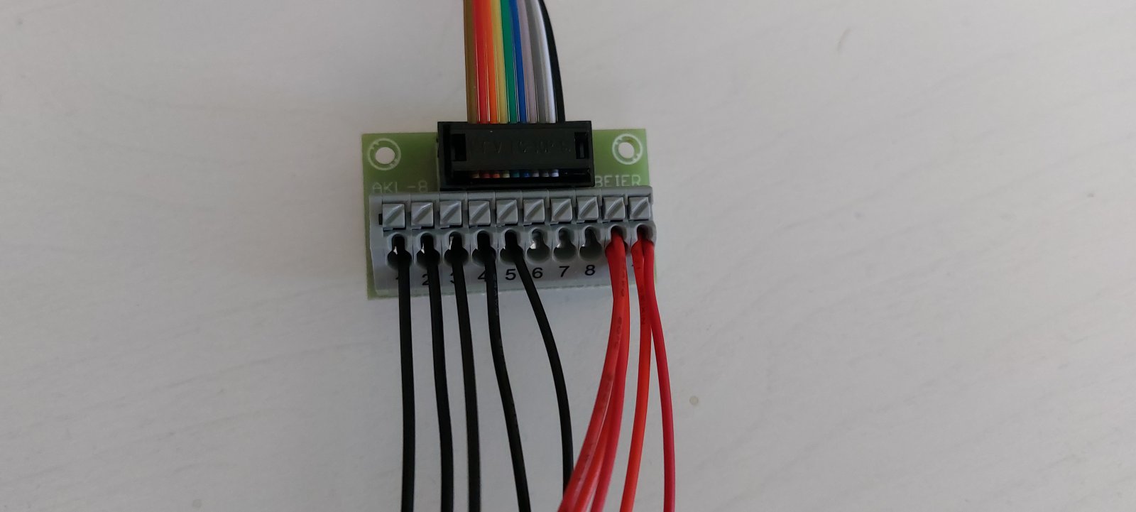

Tim, zo begrijp ik er niets meer van. Leg even goed uit wat je hebt. Eén LED voor elke Lichtfunctie, of drie verschillende LED's. Waar zitten de weerstanden, hoe sluit je ze aan, etc.
wil je graag helpen, maar zo kom ik er niet uit wat er fout kan gaan..
Misschien even op 1 uitgang één led zetten, die dan via de lichtprogramma aansturen. oftewel, gewoon terug naar de basis en stap voor stap weer opbouwen.
begin met de richting aanwijzers, li en re, maak die werkend, dan door naar de andere licht functies.
Leds zijn voorbedraad. led voor dim, stads, groot en knipperlicht 4 stuks in totaal.
Hier een paar screenshots
Bij de afbeelding prop 5 de + en de - doen de knipperlichten het niet.
En bij de afbeelding van de zelfde prop waar ik ze nu verander in stads en dimlicht doen de knipperlichten het wel.
Verder werkt alles prima zoals gecombineerd achter.

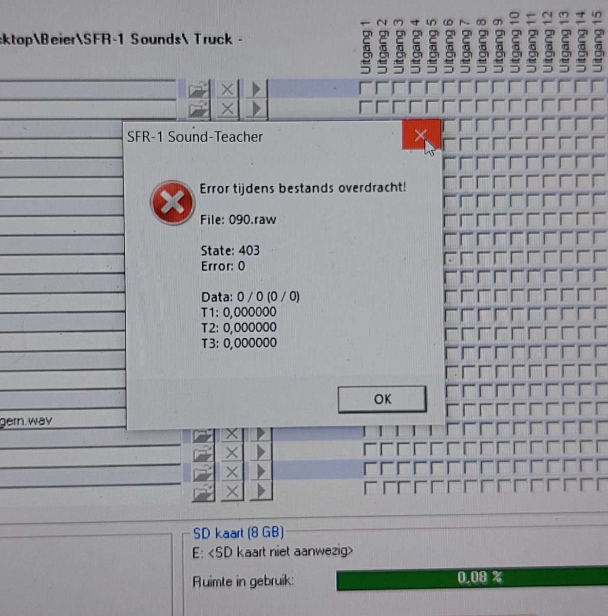

En dan nog een vraagje alles ik een nieuw project open en overzetten naar sfr-1 krijg ik een error te zien.
Hier onder de afbeelding
