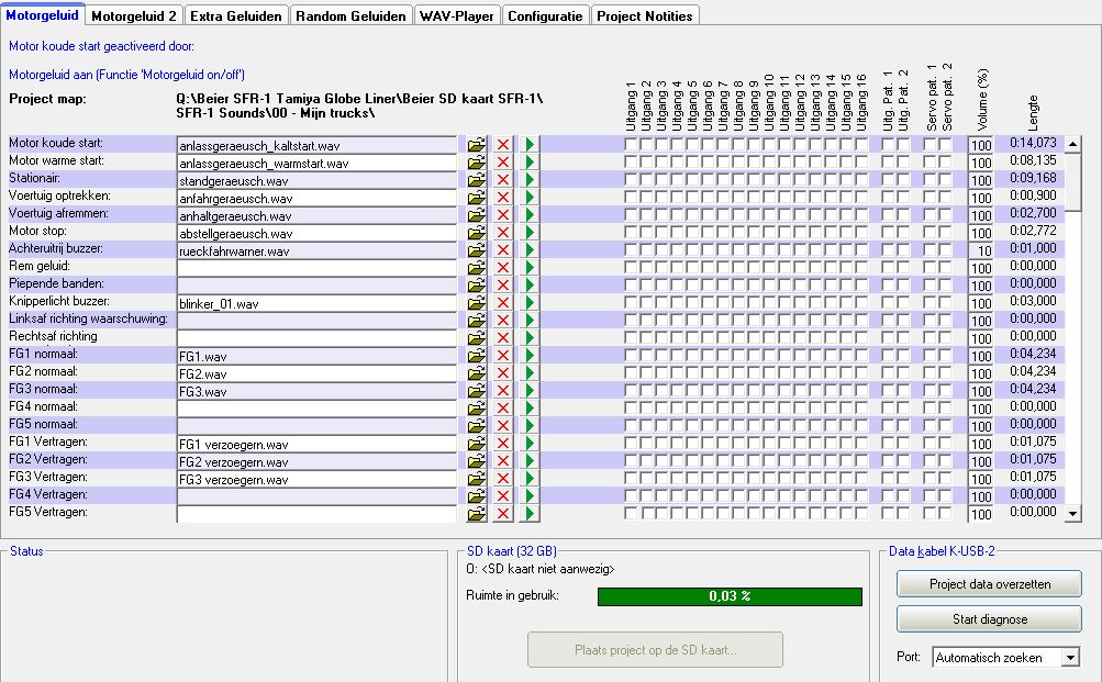

Ik heb zitten spelen met de begin en eindpunten van FG1, FG2 en FG3, maar heb het nog niet voor elkaar gekregen. Hieronder een printscreen van mijn huidige settings. Is er toevallig iemand die me in de goede richting kan wijzen?
Heb je een print screen van de audiobestanden in de Beier? Je moet het rijgeluid ook nog ergens uploaden bij FG 1 wat verder naar beneden in die tabjes.
Uiteraard. Bij deze.
Er is wel rijgeluid, en ook het vertragingsgeluid. Echter worden deze niet goed afgespeeld bij versnellen/vertragen. Bij constante snelheid gaat hij over naar vertragingsgeluid.

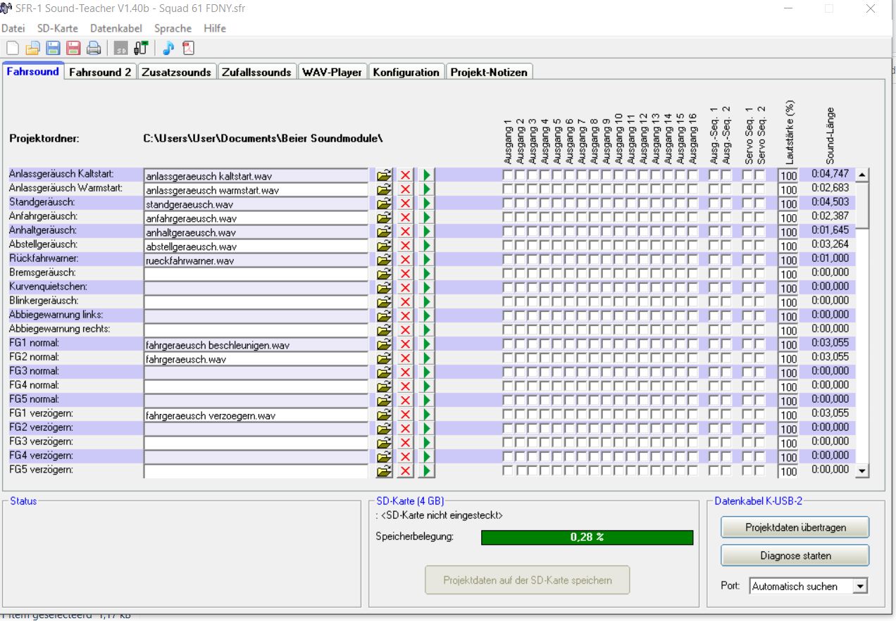

Okay, als je meerdere rijgeluiden wilt, moet je dus verschillende geluid samples moeten hebben en die aanmaken als rijgeluid 1, 2, 3. Daarnaast kun je tussen het wisselen nog een extra geluid toevoegen, lucht sissen, of verzin het maar. dat wordt dan afgespeeld bij die geluidswissel. De grafiek die jij liet zien is het moment waarop de Beier afhankelijk van de draaisnelheid van de motor het geluid gaat wisselen. Maar dan moet hij wel een geluid 2, of drie kunnen vinden, anders speelt hij niks af. Zoals je ziet staat bij mij een tekst en niet FG1 FG2 En FG3

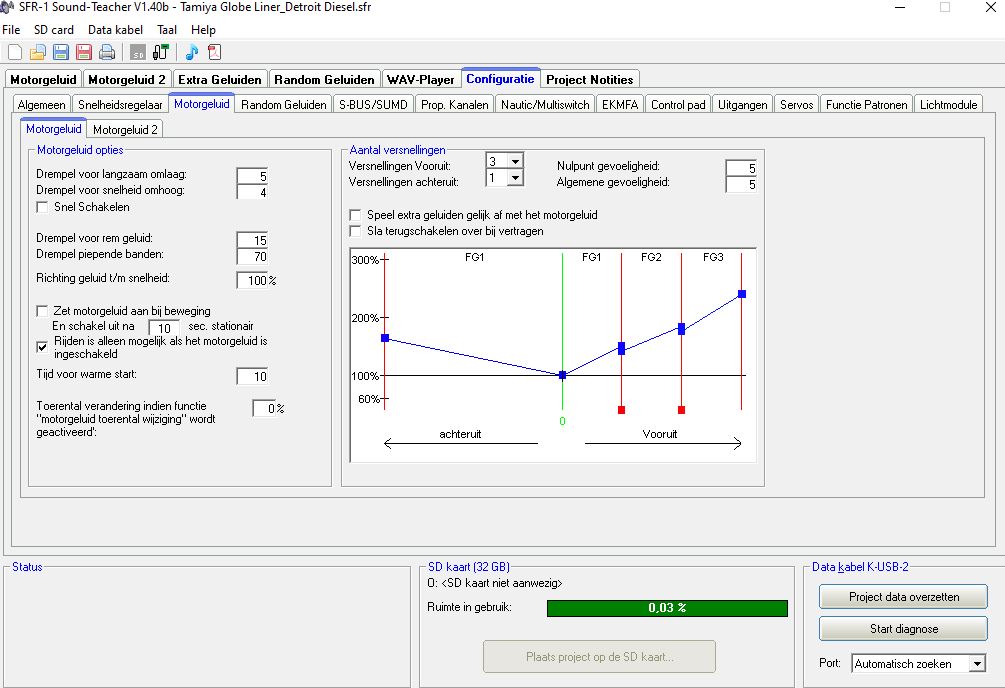

Even wat dingen getest met totaal andere geluiden...een biepje in dit geval. Zo kwam ik er achter dat op het tabblad configuratie/Motorgeluid, elke throttlewaarde binnen de sectie FG 1-FGx, het geluid van die sectie afspeeld. (Ik noem het even sectie ipv versnelling, want dat is in dit geval verwarrend). Zo bleek dus dat ik dacht dat je bij een stijgende lijn, een optrekkend geluid moest invullen. Maar het geluid voor optrekken staat volledig los van het tabblad configuratie/Motorgeluid. Ok, helder.
Dat wetende, is het dus ook relatief simpel om schakelgeluiden in te voegen. Met max 5 versnellingen, kun je 2x schakelen. Ik heb het getest met 3 versnellingen (en dus 1x schakelen), maar voor 5 versnellingen is hetzelfde. Ik het geluid voor voortuig afremmen eruit gehaald, omdat dat niet goed samen leek te lopen met vertragen. Ik zou ook het geluid voor afremmen kunnen vervangen, moet ik nog even verder testen.
Het is echter lastig om het schakelen goed weer te geven tijdens het rijden. Immers, het schakelgeluid laat de Beier alleen horen, binnen de throttle range van de "sectie". Ik het plaatje hierboven is dat FG2. Zet je die range te breed, dan laat hij meermaals het schakelgeluid horen. Zet je hem te kort, dan moet je zéér langzaam je throttle omhoog doen om hem niet over te slaan. Ik begrijp alleen de procenten niet. Waarom 200%, 300% en niet gewoon -100 tot 100%? Maar werken doet het zeker.

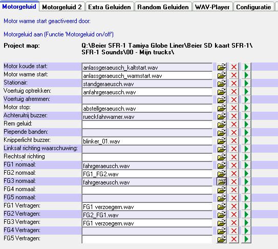

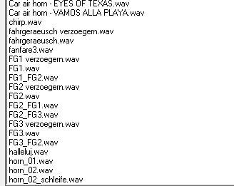

Mijn geluiden FG1, FG2, FG3 zijn niet "fout". Het is gewoon een bestandsnaam voor een geluid. Wel onlogisch is dat ze alle drie hetzelfde klinken. Het had dus net zogoed "fahrgaraeusch_02.wav" kunnen heten. Ze komen uit de folder Detroit Diesel.
Ik ga er van de week mee verder, maar ik weet nu in ieder geval hoe het werkt en wat ik moet aanpassen. Hoe het werkt met de tamiya versnellingsbak heb ik nog niet getest. Dat lijkt mij verder ook helemaal niets uit te moeten maken, aangezien het geluid puur op throttle gaat.
