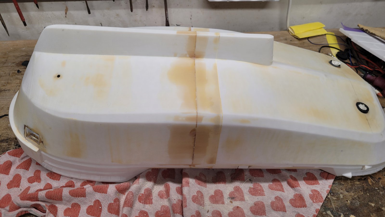

    Romp delen zitten weer vast.
    Na een nachtje drogen.
    Daarna over de romp delen stabilit express gesmeerd.
    Geschuurd.
    Plamuren.

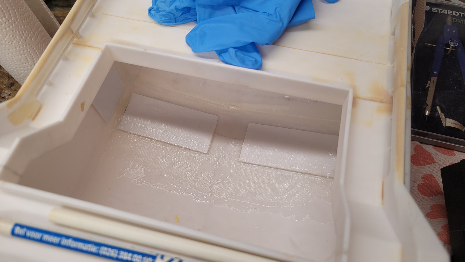

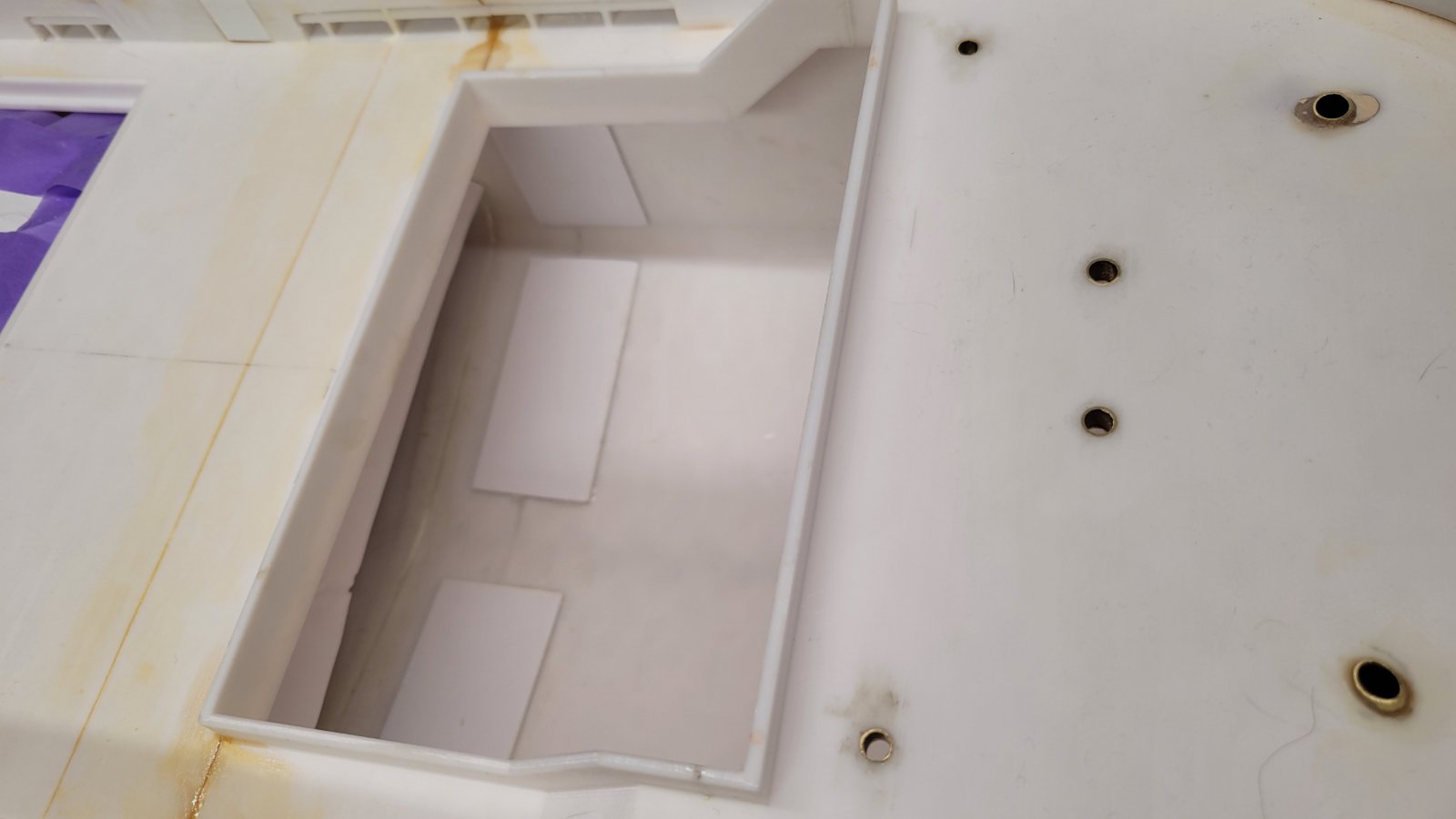

    In de binnenkant zie je de strippen zitten. Die ook aan beide romp delen vast gelijmd zijn.
    De binnenkant waar de romp delen aan elkaar zitten nu.
    Ga ik waarschijnlijk bekleden met https://www.karwei.nl/assortiment/alabastine-polyester-reparatie-250-g/p/B619797

    Eerste lag keperweefsel 80 gr.
    Over een paar uur tweede laag.
    Mvg ronald

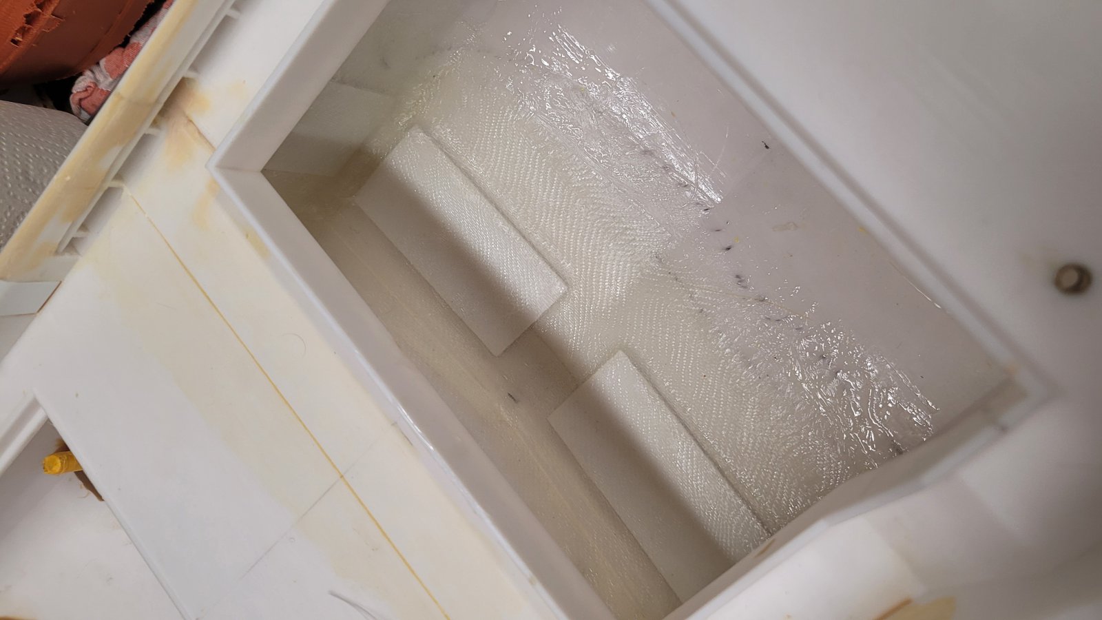

    Zit er toch netjes op Ronald? Straks bij de buitenkant opletten dat je het weefsel bij de scheg goed in de scherpe hoekjes tamponeert. Anders krijg je daar luchtinsluitingen. En door netjes te werken hoef je weinig te schuren en te plamuren. Gaat best lukken denk ik. De buitenkant werkt gemakkelijker dan binnenin de romp. Gr. Klaas.

    Staat drie keer in de keperweefsel met epoxy.
