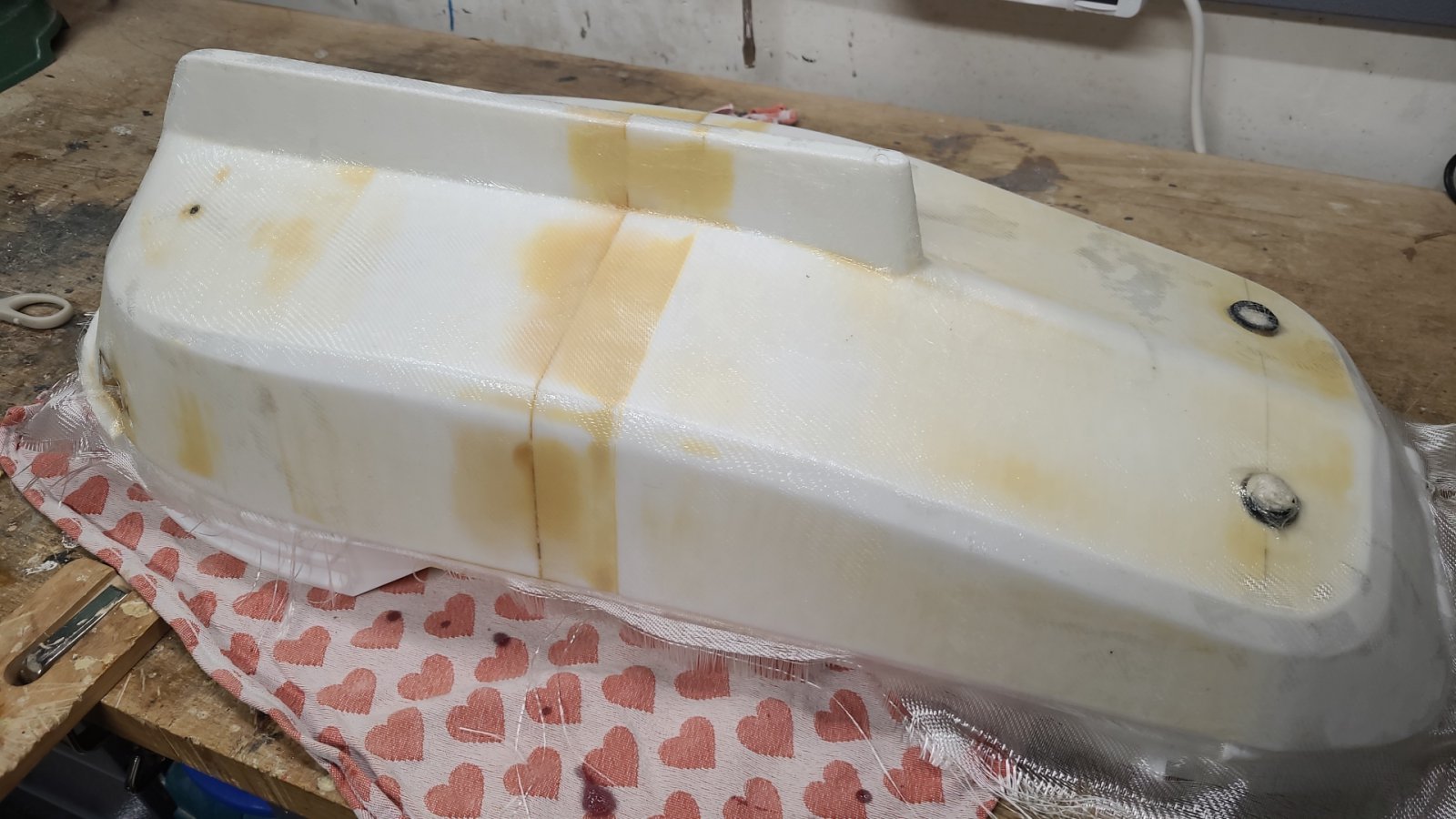

1 laagje keperweefsel 80 gram.
Heb niet genoeg doek voor nog een laag.
Mvg Ronald
Heb je nog wel een strook voor over de lassen? Dan zou ik dat gedeelte nog een keer doen. De rest lichtjes schuren en een dun laagje epoxy om het glad te maken. Daarna schuren en plamuren met als resultaat een beresterke romp. Gr. Klaas.
Ja klein strookje heb ik nog wel over.
En nog een stukje voor de doorvoering van de thrusters in de romp.
Die wil ik voor de zekerheid ook in de keperweefsel doek zetten.
Extra sterk maken.
mvg Ronald
Kijk eens aan! En is het tot nu toe meegevallen? Voor zover ik kan zien zit het er netjes op. Gr. Klaas.
Als alles goed vast blijf zitten....dan is het me mee gevallen.
Achterkant scheg was het moeilijkst om netjes te krijgen.
Netje alles steeds afgewogen met de wegschaal. (Action).
Mvg Ronald
ziet er inderdaad goed uit, zelfs die moeilijke overgang van de kiel ziet er zeer professioneel uit.

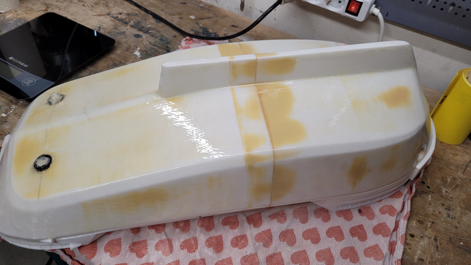

Ronald zou deze avond( als de epoxy niet meer kleeft maar droog aanvoelt) nog trachten de rok met een scherp mesje af te snijden.
morgen of later ga je daar een zaag voor nodig hebben.
Gelijk met een mesje de overtallige keperweefsel weg gesneden.
Ging nu heel makkelijk.
Thanks....voor de tip.
Het kan nu een week uit harden.
Mvg Ronald
Mooi gedaan , even laten doordrogen zoals je zegt en dan laagje epoxyplamuur erover en schuren , schuren en heel fijn schuren .
Nu heb je een stevige romp waarop je kan vertrouwen .
Groetjes
Ronny

Romp geschuurd.
Nog een laag epoxy er over gesmeerd.
Ziet eral aardig glad uit.
Nu goed laten drogen.(hoelang voor de epoxy plamuur erop mag?)
En dan epoxy plamuren.
Alleen nog even uit zoeken wanneer ik mag plamuren.
Plamuren wordt wel even wennen.
Je mag pas schuren na 24 uur...pffff
Geduld hebben.
Van polyservice net gehoort droogtijd epoxy.
U kunt aanhouden dat deze na 24 uur droog is.
Volledige doorharding is na 5 dagen.
Ga dus maar na 5 dagen schuren en plamuren.
Beter te lang wachten..dan alles weer op nieuw moeten doen.
Mvg ronald
